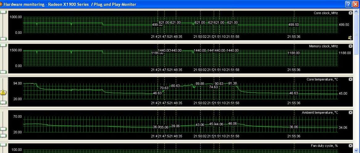

Gestern kam der Wasserkühler für meine x1900xt der neu entwickelte Kühler aus dem Hause Aquacomputer!
Hab ihn natürlich gleich montiert und dabei daruf geachtet dass auch genügend WLP gleichmäßig verteilt auf den zu kühlenden Komponenten vorhanden war!
Eingebaut 35°C nach ner viertel Stunde 40°C und im 3dmark Run 94°C:eek: :mad:
Was kann da sein?
Bild:

Waow. Ich würde mal sagen entweder falsch montiert, oder zu wenig durchfluss. Normalerweise dürfte die Temp nicht so ansteigen. Bei meiner X850XT waren es unter Vollast max. 50°. Leerlauftemp war 35°. In anderen Foren liest man ähnliche Werte für die X1x00er Karten. Natürlich kann es auch ein wenig mehr sein, aber so hoch definitiv nicht.

Ok ich hab jetzt eben mal meinen Durchflussmesser eingebaut und das Rächen dreht sich in der Sek. zweimal:freak: :freak:
ich habe die Eheim 1046 einen Cupex pro (mit den Düsen), nen Radiator von Termaltake den Single... und nen 8/6er Schlauch
Omg mir kommt es beim ankucken des Radchens so vor als ob es immer langsamer wird:eek: Steck kurz aus dann ein und schon wieder eine Verlangsamung
Was kann ich machen ? die Pumpe ist doch gut?
Hast du irgendwo einen Knick in deiner Verschlauchung? Und du hast nur einen single Radi? Naja da muss man sich über solche Temps eigentlich nicht wundern.
Für das Setup ist minimals ein Dual 240er oder noch besser ein 360er Radi zu nehmen.
An der Pumpe dürfte es eigentlich nicht liegen. Die sollte stark genug sein.
Edit: Natürlich ist hier die Fließgeschwindikeit des Wassers ein Problem. Die ist viel zu gering. Normalerweise sollte sich das Rädchen im Durchflußanzeiger schnell drehen.

Nein. Besorg dir einen größeren Radi und guck wieso der Durchfluß so gering ist. Wenn mit der Pumpe alles in Ordnung ist, musst du sie nicht tauschen.
Da liegt irgendwo was im Argen.

Und ja, bei nem Düsenkühler und dem wirklich Durchflussbremsenden AC Grakakühler ist deine Pumpe überfordert, laut HWLuxx Printed ist der Aquagratix der schlechteste Grakawasserkühler, Temps ca. 15 Grad über denen des Alphacool und zudem wird der Durchfluss um 70% gebremst!!
....ich würde als erstes erstmal den durchfluss der pumpe überprüfen; ohne anschluss am kühler; fliesst das wasser halbwegs schnell aus dem schlauch,ist der fehler schon einmal eingeengt; danach kühler ran ,u. dann den durchfluss aus dem andereren ende prüfen; sollte das wasser fast die gleiche kraft haben.
gruss R.E.
Also die Pumpe sollte das ohne Probleme schaffen. Ich würde wie schon gesagt erstmal einen größeren Radi kaufen. So dann mal gucken ob vllt iregndwas verstopft ist. Das Rad sollte sich auf jeden Fall schneller drehen.
