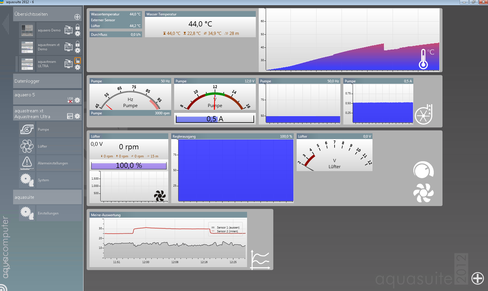

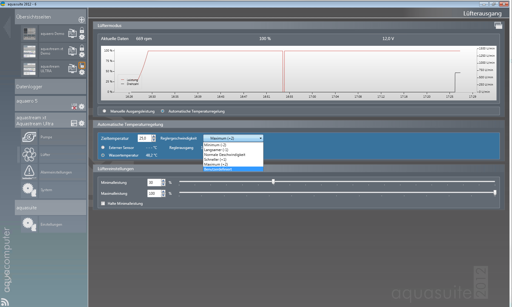

Hier sind mal meine Einstellungen von der Aquastream.
Wie Ihr seht, ist die Temperatur des Wassers schon bei 44°C und die Lüfter drehen immer noch nicht, obwohl die max. Temperatur auf 25°C eingestellt ist! Eigentlich sollten die Lüfter doch lange laufen, oder?

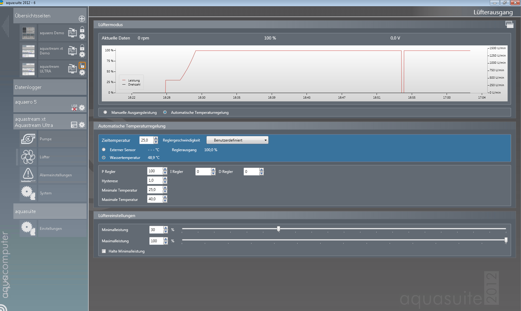

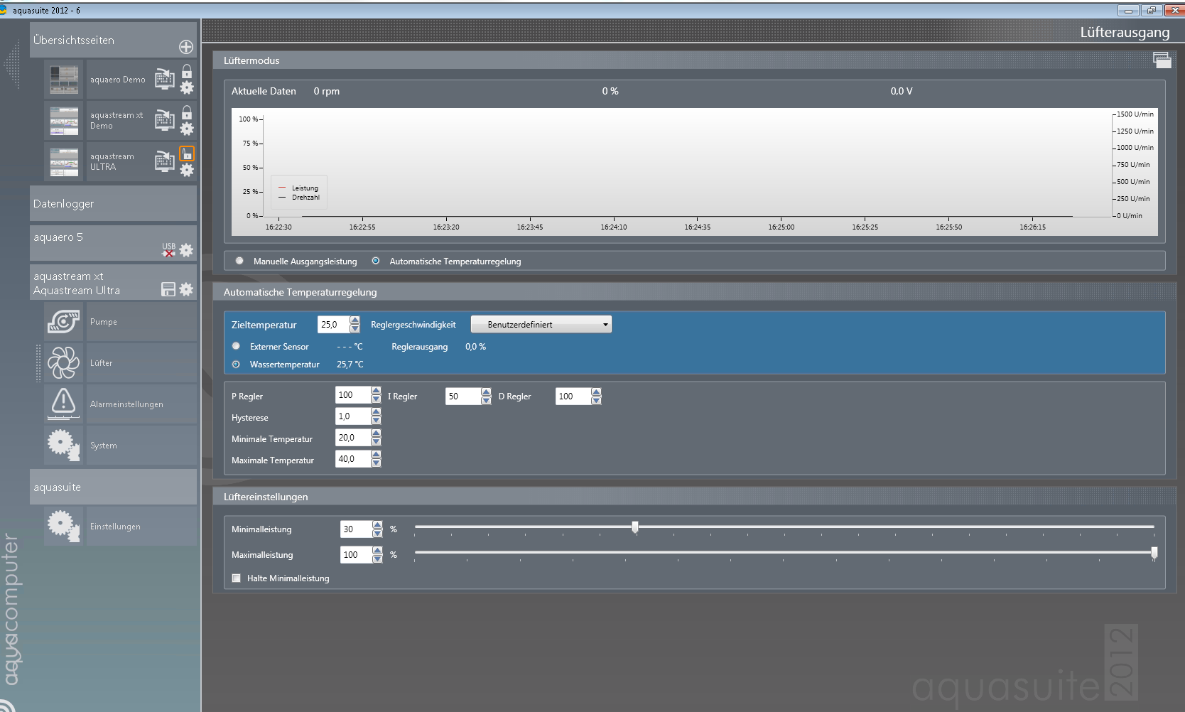

Muhahahaha,ham die da tatsächlich nen PID Regler eingebaut... was es nicht alles gibt :D
Ich würde mal den I Anteil auf 0 Setzen. Du hast vermutlich Lüfter benutzt, bei denen die Startspannung recht hoch ist, und da die Wassertemperatur nur sehr langsam steigt, steigt die Regelkurve noch langsamer an von daher dauert es verdammt lange bis die Pumpe die für die Lüfter nötige Spannung herausgibt. Ein PID Regler ist bei sowas eigentlich total sinnlos, die Temperatur kann nicht Sprunghaft steigen, da muss man nicht komplett dagegensteuern und eine eleiminierung der Regeldifferenz ist auch vollkommen egal. Ein P regler hätte da vollkommen gelangt.
Wenn du den Regler als P regler konfigurierst, d.h. auch den D Anteil auf 0 setzt, sollte es eventuell besser funktionieren. Dann heißt das, wärmeres Wasser-> schneller drehende Lüfter. und nicht wie du es jetzt hast wärmeres Wasser-> Volle Regelgröße ->0 ->langsam steigende Regelgröße bis Zielgröße erreicht ist. macht insofern keinen Sinn da die Wassertemperatur weiter steigt, und die Regelgröße daher niemals die Zielvorgabe erreicht, außer das Wasser hat seinen natürlichen Endpunkt erreicht (Energieabgabe = Energiaufnahme).
Hallo MTZombie,
also Du meinst das so, mit den Einstellungen, oder?!

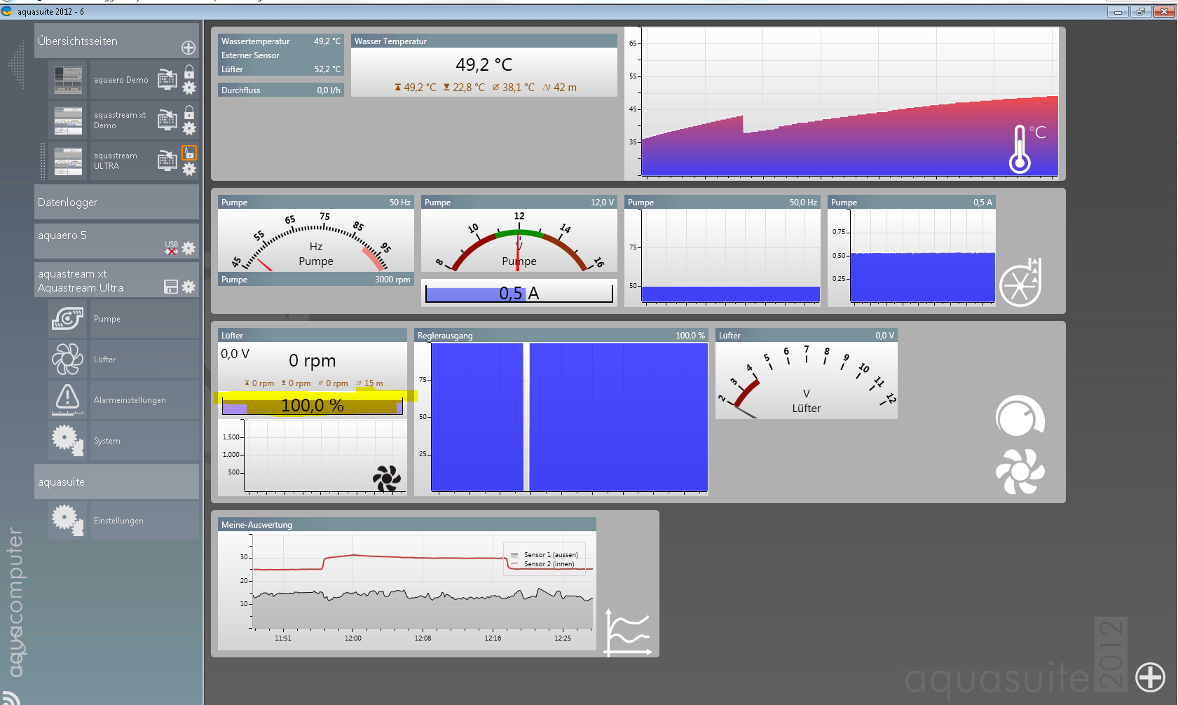

Aber der Regler Ausgang der Pumpe für die Lüfter ist doch schon bei 100%
Ja, sehe ich auch so, eig. sollten die schon laufen! Aber die Ausgangsleistung habe ich doch manuell eingestellt, wenn ich die Reglergeschwindigkeit auf Maximum (+2) stelle, dann fangen die Lüfter sofort an zu laufen.
Aber das müsste doch auch regelbar sein! Weil in dieser Einstellung drehen die Lüfter ständig auf max.
