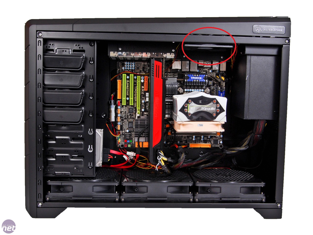

Servus,
bevor ich einen eigenen Thread im Wakü-Forum aufmache, wollte ich hier erstmal nachfragen.
Und zwar hab ich vor euren Alphacool Eiswolf 120 GPX Pro auf meine GTX1080 in einem Silverstone RV02-Gehäuse zu montieren. Da dies mein erster Versuch mit einer AIO-Wakü überhaupt ist, hab ich irgendwie Sorgen, den Radiator waagerecht an den einzigen 120mm Lüfter-Platz zu schrauben, der in dem Fall an der Oberseite des Gehäuses sitzt raven-rv02-4l.jpg
Geht das klar mit der Pumpe etc. oder wäre es besser den Radiator evtl. unten bei den 180mm Lüftern zu platzieren?
Vielen Dank für eure Hilfe!
@Dark
Oben macht mehr Sinn. Der Radiator jeder AIO sollte wenn möglich immer höher als die Pumpe liegen die bei der Eiswolf ja direkt auf der GPU sitzt. So wird vermieden, dass sich die Luft im Kreislauf in der Pumpe verfangen kann.
Und ja, in jeder AIO "muss" etwas Luft enthalten sein ;)
Hey vielen Dank für die schnelle Antwort. Dann steht dem Einbau ja nichts mehr im Wege und mein exotisches Gehäuse hat sich mal wieder als Glücksgefühl erwiesen.. ^^
