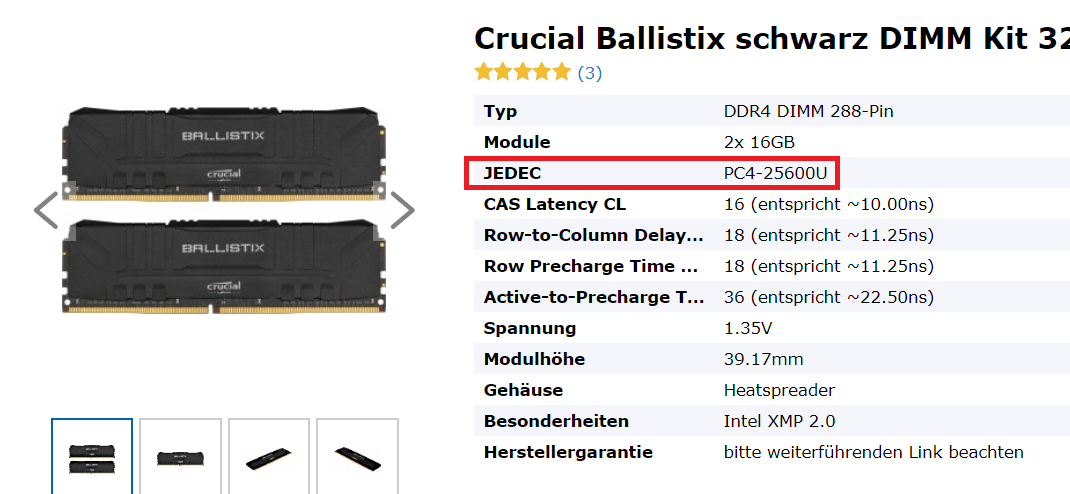

Was ist denn die hinterlegte SPD Konfiguration in diesem Speicher gemäß JEDEC?
ghecko schrieb:
| JEDEC | PC4-25600U |

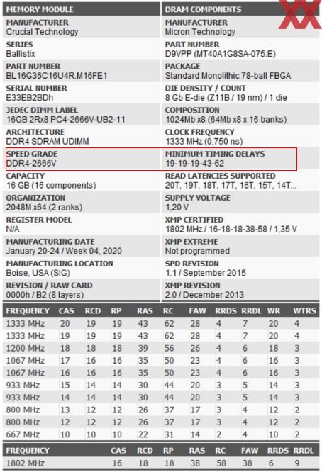

Danke für die Info. Also mit anderen Worten der Speicher benötigt für die 3200 mehr Spannung sprich 1,35V heißt im Umkehrschluss das er außerhalb der JEDEC Spezifikationen läuft.Deathangel008 schrieb:@Paradox.13te: der Ballistix 3200 CL16 läuft ab werk ohne XMP-profil mit 2666, falls du das meinst.
Laut JEDEC aber läuft der oben verlinkte RAM mit 3200 bei 1.2V, die Timings sind allerding irgendwo zwischen CL20 und 24. Die CL16 werden bei 1.35V erreicht.Deathangel008 schrieb:der Ballistix 3200 CL16 läuft ab werk ohne XMP-profil mit 2666, falls du das meinst.
KarlsruheArgus schrieb:Laut JEDEC aber läuft der oben verlinkte RAM mit 3200 bei 1.2V, die Timings sind allerding irgendwo zwischen CL20 und 24. Die CL16 werden bei 1.35V erreicht.
https://geizhals.de/crucial-ballistix-schwarz-dimm-kit-32gb-bl2k16g32c16u4b-a2222385.html?hloc=de
https://en.wikipedia.org/wiki/DDR4_SDRAM
Falls ich das falsch aufgedröselt habe bitte berichtigen.
3200 läuft JEDEC-konform mit 1,2V und grottigen timings (CL22). bringt dann auch wenig. stellen die 1,35V hier ein problem dar?
Ist das nicht die obere JEDEC Norm ?Paradox.13te schrieb:Es steht ja immer nur die Angabe bei 1.35V und nicht die der anderen. Diesbezüglich habe auch schon mit dem Live Support von Crucial gesprochen und warte auf eine Rückmeldung via Email.
