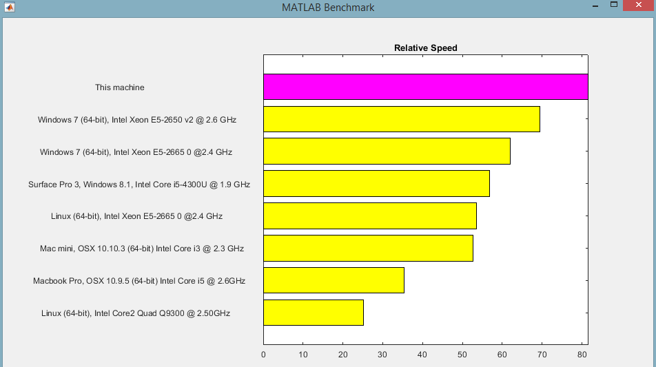

über bench(n) (*n=Anzahl der Benchmarks) kann man in Matlab ein internes Benchmark laufen lassen. Eventuell taugen die Werte ja als grober Anhaltspunkt. Wäre nett, falls jemand mit einem AMD Prozessor und Matlab das ganze als Vergleich laufen lassen könnte. Angehängt das Ergebnis eines i5-4460 mit Matlab R2015b
