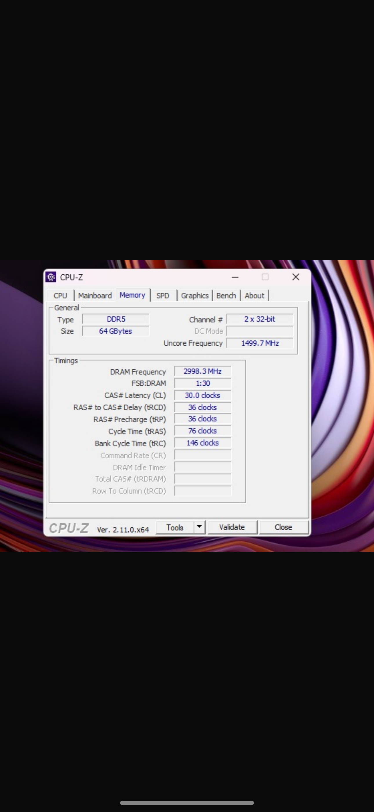

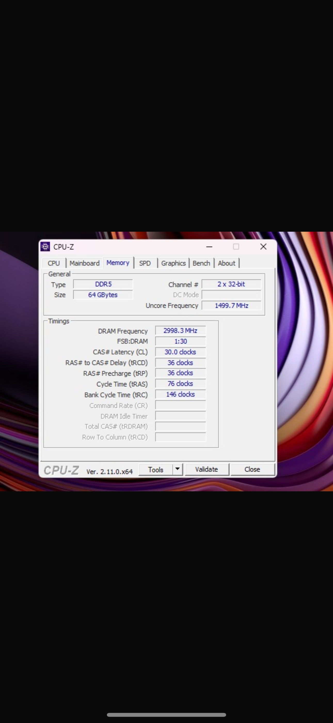

Das ist mit Aktiviertem EXPO. Besonders ist es mir bei Rainbow Six Siege aufgefallen.

Schaut mal bei aktivem EXPO auf die Uncore Frequency. Ist nur noch halbe DRAM.
Das bremst evtl hart.
Ist mit der dicken GPU je nach Auflösung in dem Game im CPU Limit.
@Pascal-0800
Stell mal bei aktiviertem EXPO beim RAM-Takt händisch 5200 MHz oder 5600 MHz ein. Dann beobachte mal CPU-Z und Dein Game.

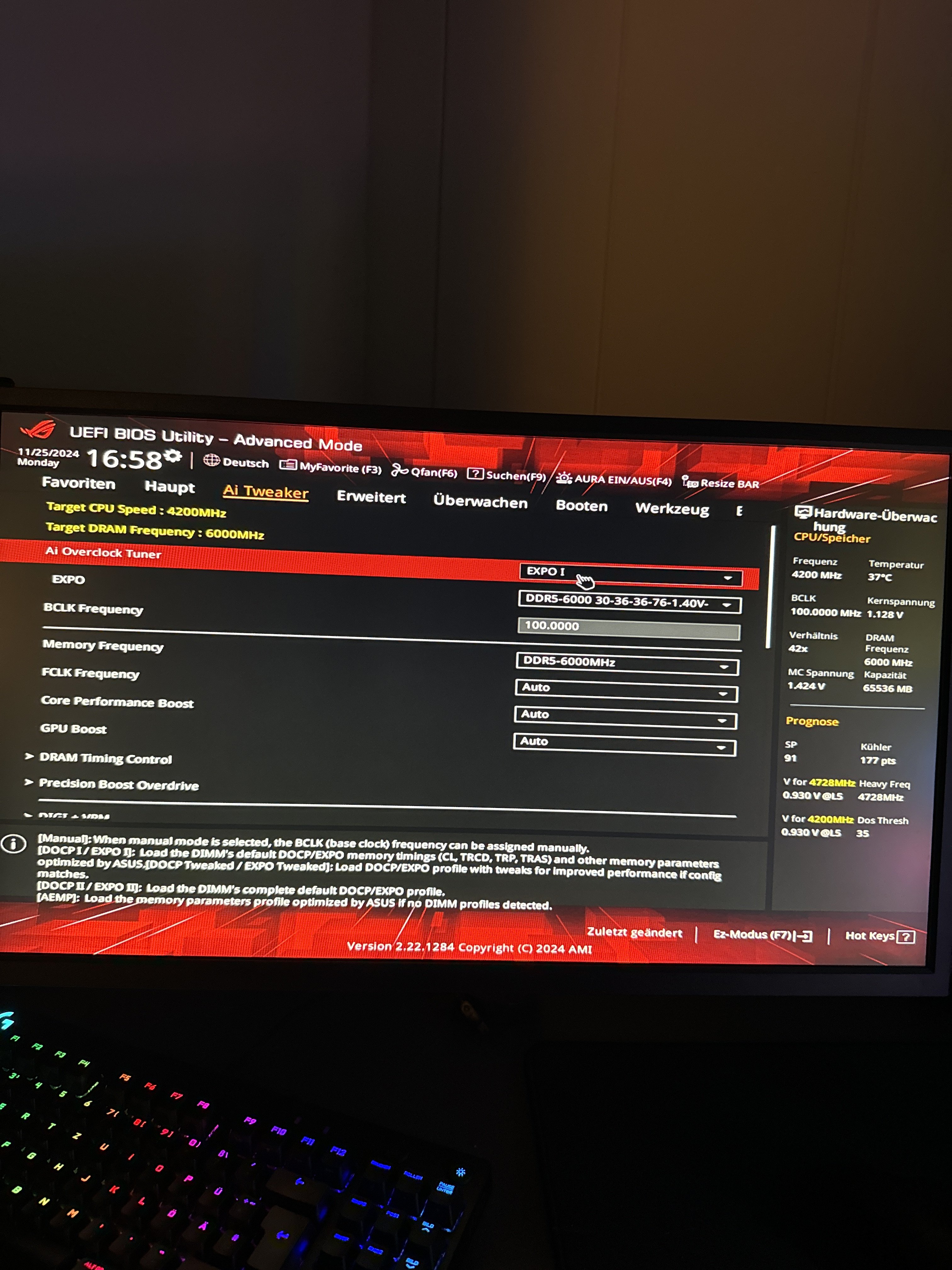

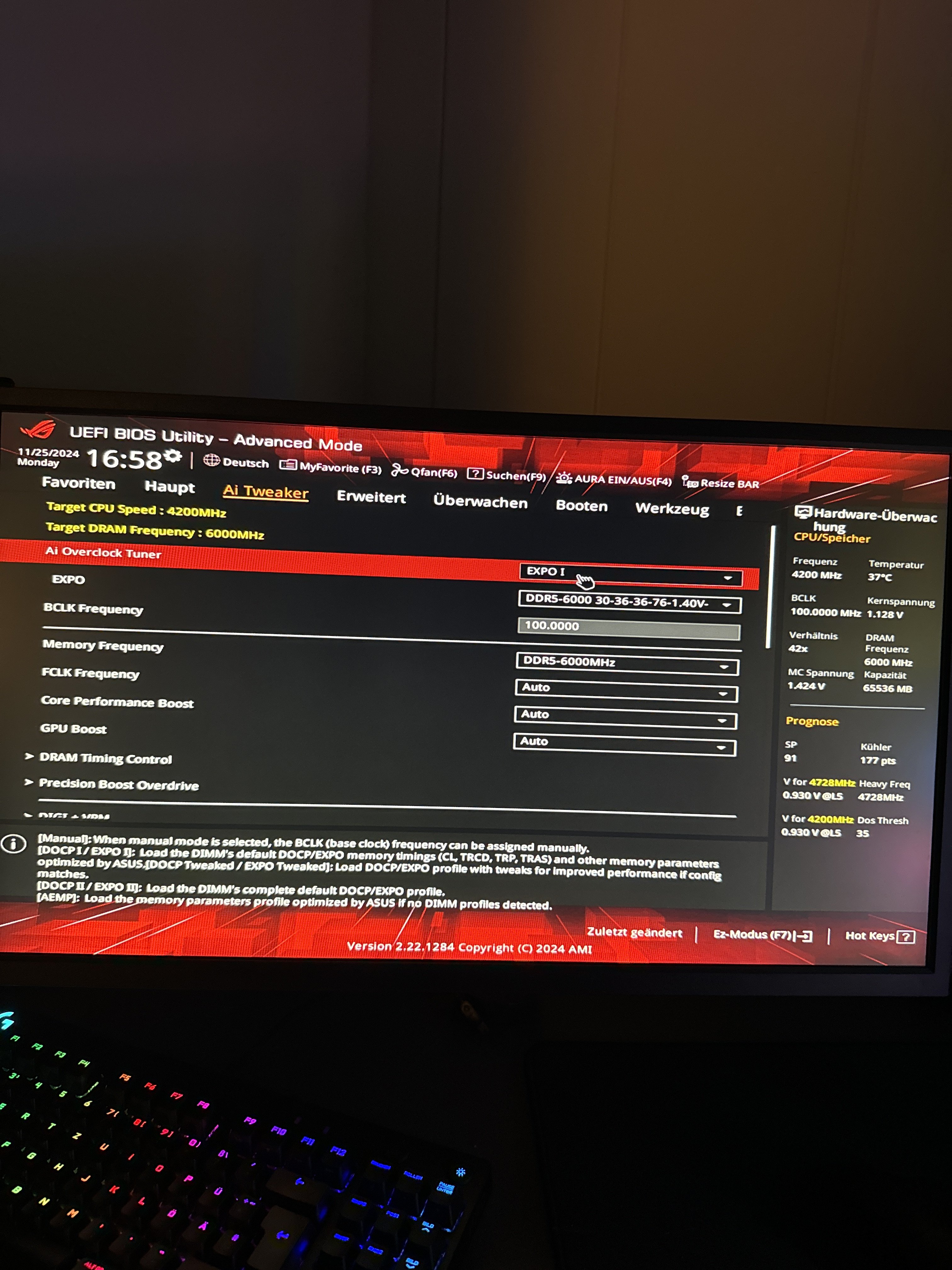

Was soll ich bei Ai Overclock Tuner einstellen ? Aktuell sieht es so aus
Pascal-0800 schrieb:
jedesmal so ein system test
Das dürfte das RAM Training sein und der BS den du erhälst ist eben die Konsequenz davon, dass das ganze nicht (sauber) läuft.
einfach bei "Memory Frequenzy" mal 5200 einstellen.
