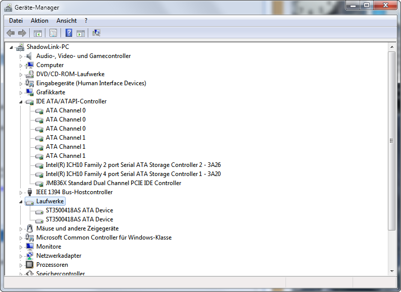

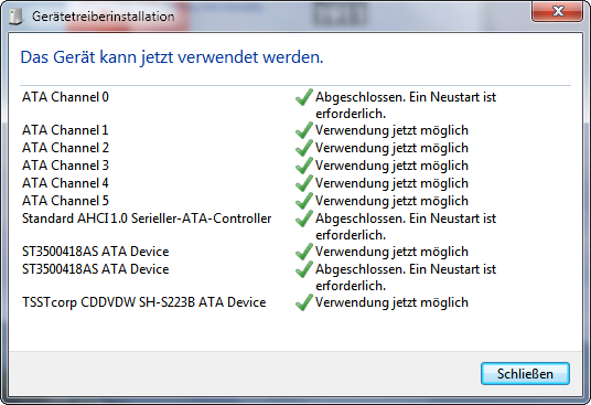

Danke, das Umstellen hat dank der Anleitung gut geklappt, doch auch die Windows Standard-AHCI Treiber, können nicht installiert werden (Fehler), Doch 2 andere Treiber (glaub ATA oder so) wurden installiert, Die Festplatten werden im Geräte Manager als ATA bezeichnet.
Auch nach 2mal neustarten ging das installieren leider nicht. Im Bios habe ich nochmals kontrolliert ob die Einstellung wirklich anktiv ist. Kann es sein das meine Festplatten dies nicht unterstürtzen? Und was genau ist dieses AHCI?
die Umstellung muss geklappt haben. Welcher Fehler soll denn gemeldet worden sein ?
Der Standard AHCI Treiber von Microsoft bindet die Platten auch weiterhin im Gerätemanager als ATA Devices ein.
Das 2 Neustarts durchgeführt wurden, ist auch in Ordnung.
Jetzt muss nur noch der INTEL Storage Treiber installiert werden, das die Platten im Gerätemanager als SATA DISK DEVICES aufgelistet werden.

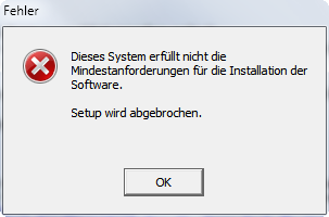

Habe mal ein Bild von der Meldung gemacht. Diese kommt sobald das Installieren der Treiber beginnen soll (Nach dem entpacken).
Gilt nur beim IATA89CD.exe Setup.

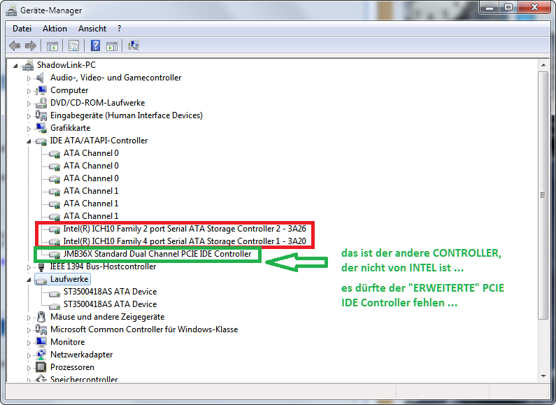

Schau mal in dein Motherboardbuch. Du musst noch einen anderen CONTROLLER auf dem BOARD haben, der nicht von INTEL ist.
Diesen Treiber musst du auch installieren bzw. auf aktuellen Stand bringen. (für diesen Controller wurde kein "ERWEITERTER PCIE IDE" Treiber installiert ... Für die anderen SATA Schnittstellen ist bereits der Intel Storage installiert (siehe eigenes Bild 2).
Dein anderer Controller ist der JMICRON ! Für diesen aktuelle Treiber installieren. Diesen erhältst du hier :
http://www.station-drivers.com/page/jmicron.htm (Version 1.17.55 WHQL INOFFIZIELLER Treiber ODER 1.17.53 WHQL OFFIZIELLER Treiber)
oder hier direkt von der J-MICRON FTP Homepage :
ftp://driver.jmicron.com.tw/jmb36x/XP_Vista_Win7/ (der JMB36X ganz unten ist der richtige für dein Board. Stand : 1.17.53)
Danach dürftest du auch bei dir im Gerätemanager den ERWEITERTEN PCIE IDE gelistet bekommen. Und alle ATA Devices müßten im Gerätemanager SATA DISK DEVICES sein ...

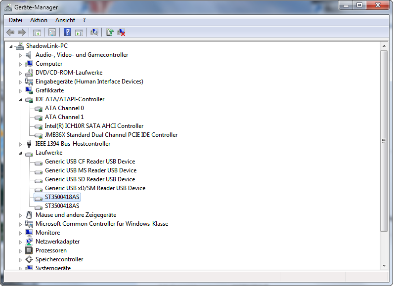

Habe nun im Bios nachdem erweiterten Suchen noch eine AHCI Einstellung gefunden, welche ich zuerst übersehen habe. Diese habe ich nun Aktiviert und danache nochmals alles schön installiert. Die Treiber welche zuerst nich gingen, sind nun drauf und auch im Geräte Manager hat sich was getan.
Die Laufwerke heissen nun anders und die Der Intel Controller ist auf AHCI, der JMICRON hat sich jedoch nach den Treibern nichts verändert. Die Installation war jedoch erfolgreich.

Jawohl, so ist alles richtig in deinem Gerätemanager. Es werden NUR noch die beiden ATA/IDE Schnittstellen gelistet und der INTEL SATA / AHCI Controller ist drinnen.
Nun schau mal, ob du weiterhin mit deiner USB Platte Probleme hast.

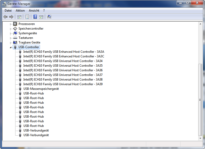

:-( Nach längerem Testen ist mir nun aufgefallen das die USB sich immer wieder abschalten, auch wenn diese im Gebrauch sind.
Beispiel wenn ich von einer externen Platte (USB 2.0) auf den PC oder andersrum lade, schaltet der USB mit dem alzubekannten Geräsch von Windows ab und wieder an. Das führt natürlich zum abbruch des Datentransfers und teils zu Datenverlust.
Auch neu ist das die Festplatten oft beim ersten mal einstecken formatiert werden sollen O.o beim aus und wieder einschalten gehen si nach ca 3 Min laden dann doch normal.

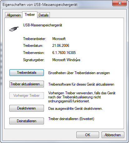

Treiber habe ich auf der Intel oder ASUS keine gefunden, sind immer noch die Standart Windows Treiber drauf. Der Controller Treiber ist vom 2008, die letzten die ich mal gefunden habe.
