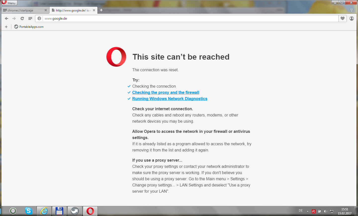

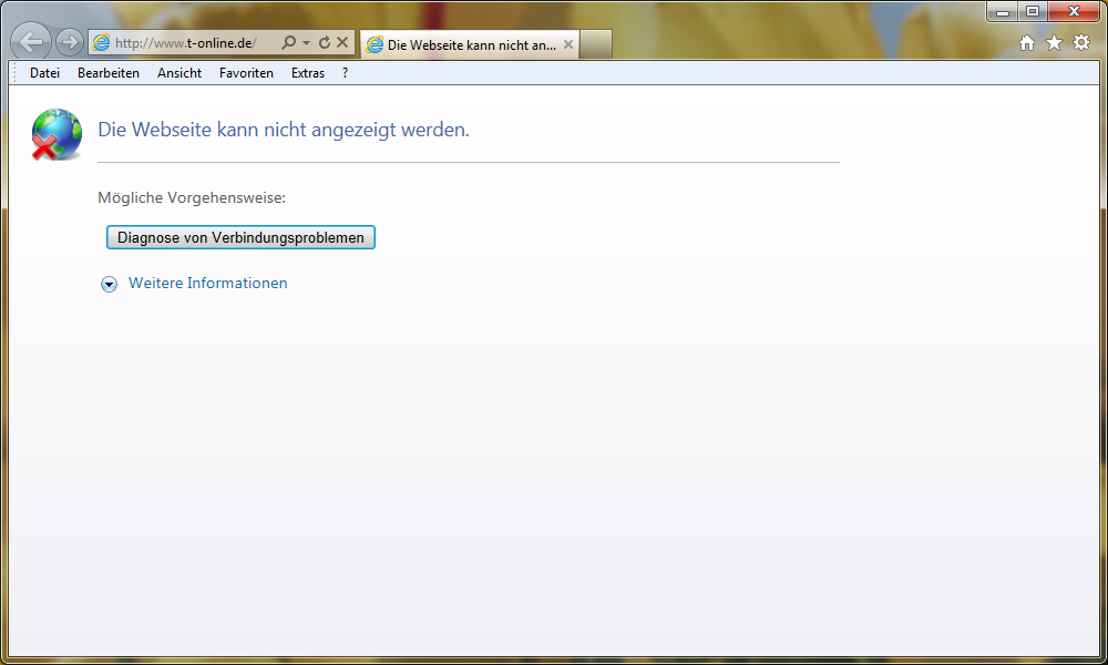

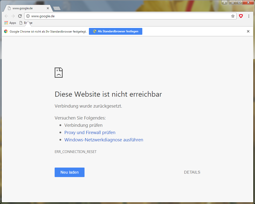

die Ergebnisse der Aufrufe aus Chrome, Windows Explorer 9 und Opera siehst Du in drei angehängten Dateien - eine Meldung anderer Art kam nie.

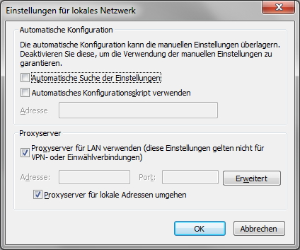

Proxy-Daten zeigt das vierte Bild. Zuerst war nur der Haken vor "Proxy..... verwenden" da, und ich habe ihn immer entfernt. Aber nach jedem meiner vielen Neustarts war er wieder da. Deswegen habe ich schließlich den Haken vor "Proxy..... umgehen" gesetzt, und danach blieben beide. - Kann das Übel damit zusammenhängen? Was kann ich dagegen dann tun?

siehe oben bei gestern 16.53 Uhr: Nach jedem Neustart ist der Haken wieder da. Wie kann ich das verhindern?
