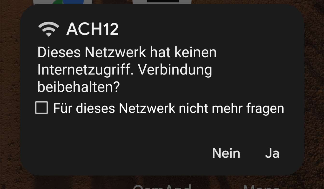

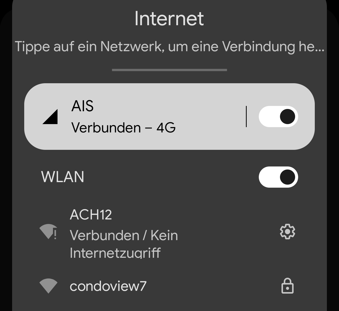

Hallo, gerade sitze ich in einem billigen asiatischen Airbnb-Apartment, und Android-15-Handy und Windows-11-Laptop melden zum WLAN dieses Apartments dauernd “Verbunden/Kein Internetzugriff " (siehe Bilder unten).
Ich kann mich wohlgemerkt mit beiden Geräten in praktisch alle WLANs aller Kontinente einwählen und ich bekomme aktuell sogar eine schwache funktionierende Verbindung zum Router einer anderen Wohnung, die ich früher hatte (aber das Signal durch mehrere Wände ist zu wechselhaft).

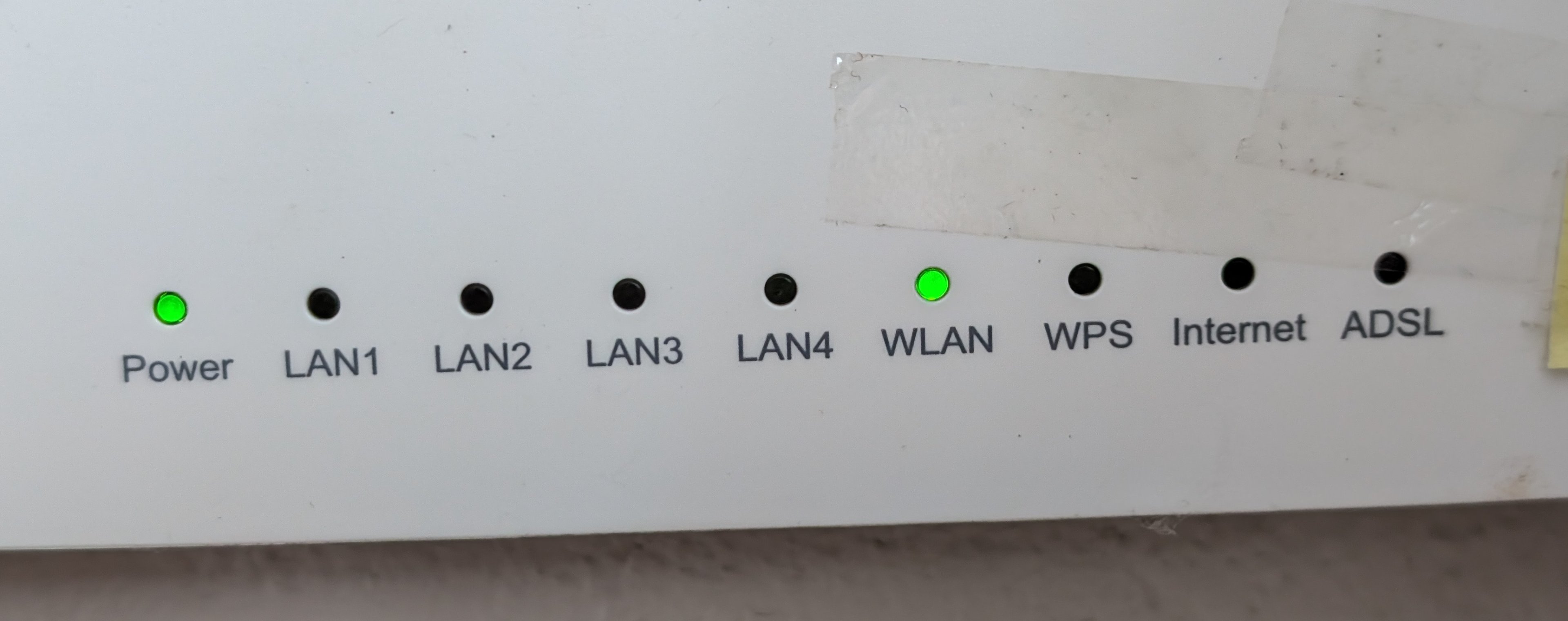

Am Router in meinem Airbnb leuchten die Lämpchen “Power” und “WLAN” und sonst keins; das Lämpchen “Internet” leuchtet wohlgemerkt nie. Wie ist das zu deuten? Das "WLAN"-Lämpchen leuchtet dauerhaft, außer wenn ich mal wieder einen Einwahlversuch mache, dann flackert es.
Ich habe den Router schon 3 Minuten lang vom Strom getrennt, Handy und Laptop neu gestartet und unter Windows eine “Problembehandlung" durchgeführt, die nichts brachte (alles jeweils 5x über mehrere Tage).

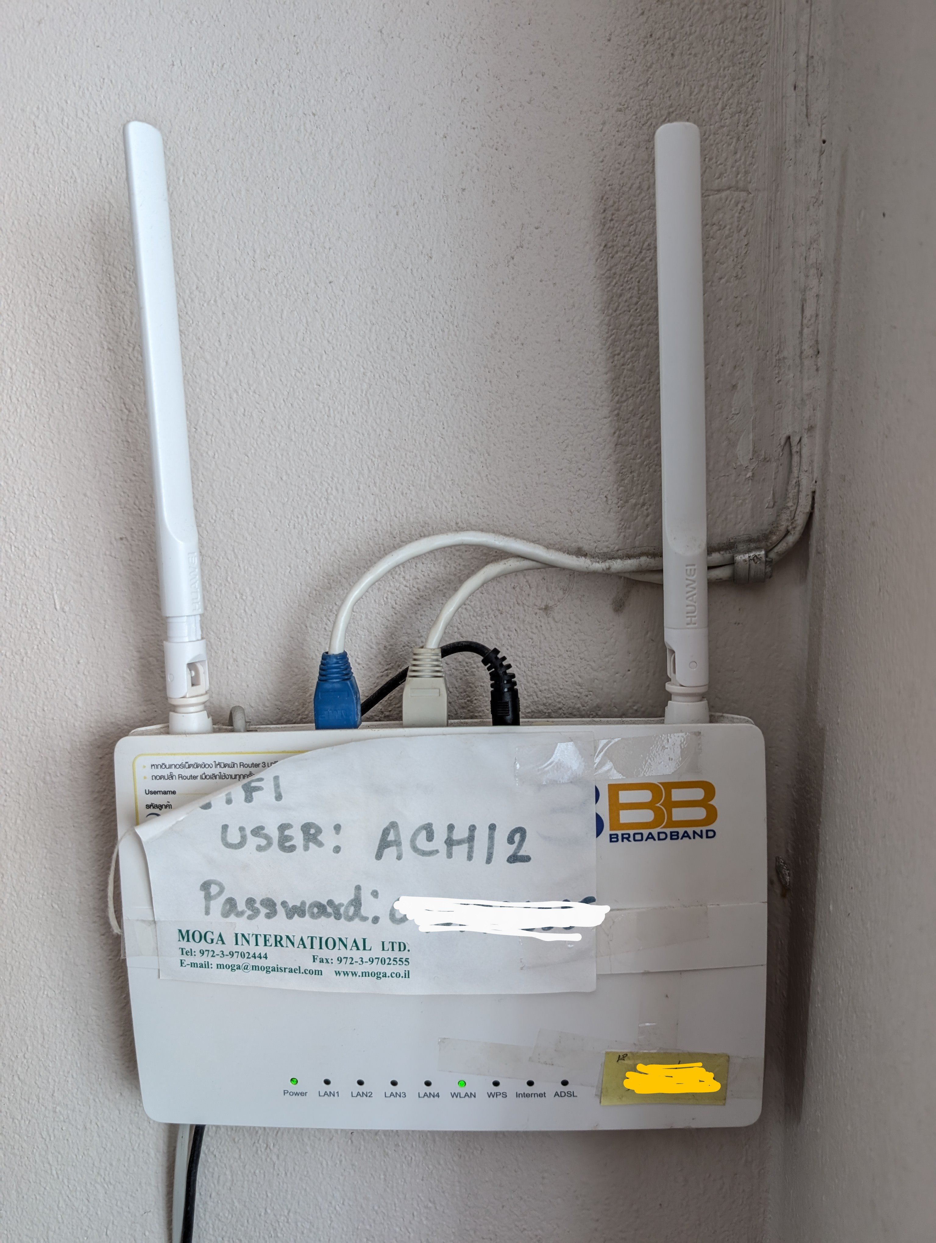

Der Router stammt offenbar direkt vom ISP, und meine einzige Ansprechpartnerin ist die ahnungslose Wäschefrau im Erdgeschoss, die mir den Schlüssel gegeben hat (mit Besitzer und Hausverwaltung hat man nichts zu tun). Sie meint, wegen des Problems müsste man den ISP kommen lassen, aber dann muss ich zu einem von anderen festgesetzten Zeitpunkt anwesend sein und womöglich Kosten tragen, sofern es mir als Fehlalarm ausgelegt wird. Der Router sitzt fest an der Wand, man kann ihn nicht abheben, um dahinter zu gucken und ich habe auch keine Ahnung, wie man in die Einstellungen des Routers kommt – ich sehe nicht mal einen Herstellernamen (ich möchte auch gar nicht in den Einstellungen spielen).
Zu diesem Problem gibt es online 7000 Lösungsvorschläge, und einige eventuell passende habe ich durchgespielt ohne jeden Erfolg. Es scheint auch kein Virus im Spiel zu sein; und wie gesagt Handy wie Laptop kommen in praktisch alle anderen WLANs, jedoch 1 von 100 WLANs macht das oben beschriebene Problem, schon seit sehr langem mit verschiedensten Geräten, aber meist hat es mich nicht so gestört wie jetzt. Ich habe zwar schnelle günstige Mobildaten, aber die in den Laptop zu schleusen ist umständlich und nicht immer ratsam.
Wenn Ihr hier noch einen Lösungsvorschlag habt, wäre ich sehr dankbar!

Wenn du mit dem WLAN verbunden bist und eine Webseite aufrufst was kommt dann?
Manche/Viele Anbieter haben eine Portalseite wo man erst abknicken oder eine Mail eingeben muss.
Ohne ISP wird sich da nix machen lassen. Über AirBnB Stress machen - wenn Internet da sein soll, liegt es in der Pflicht des Vermieters, sich darum zu kümmern.
7001: Hast Du schon geschaut, ob mehrere DHCP-Server umherschwirren? Kann gut sein, dass das gar kein DSL-Router mehr ist sondern alle Router im Haus zusammen geschaltet wurden, an eine DSL-Leitung. Hat aber nur ein anderer Gast im Haus einen DHCP-Server versehentlich laufen, geht bei manchen, je nach Zufall kein Internet.

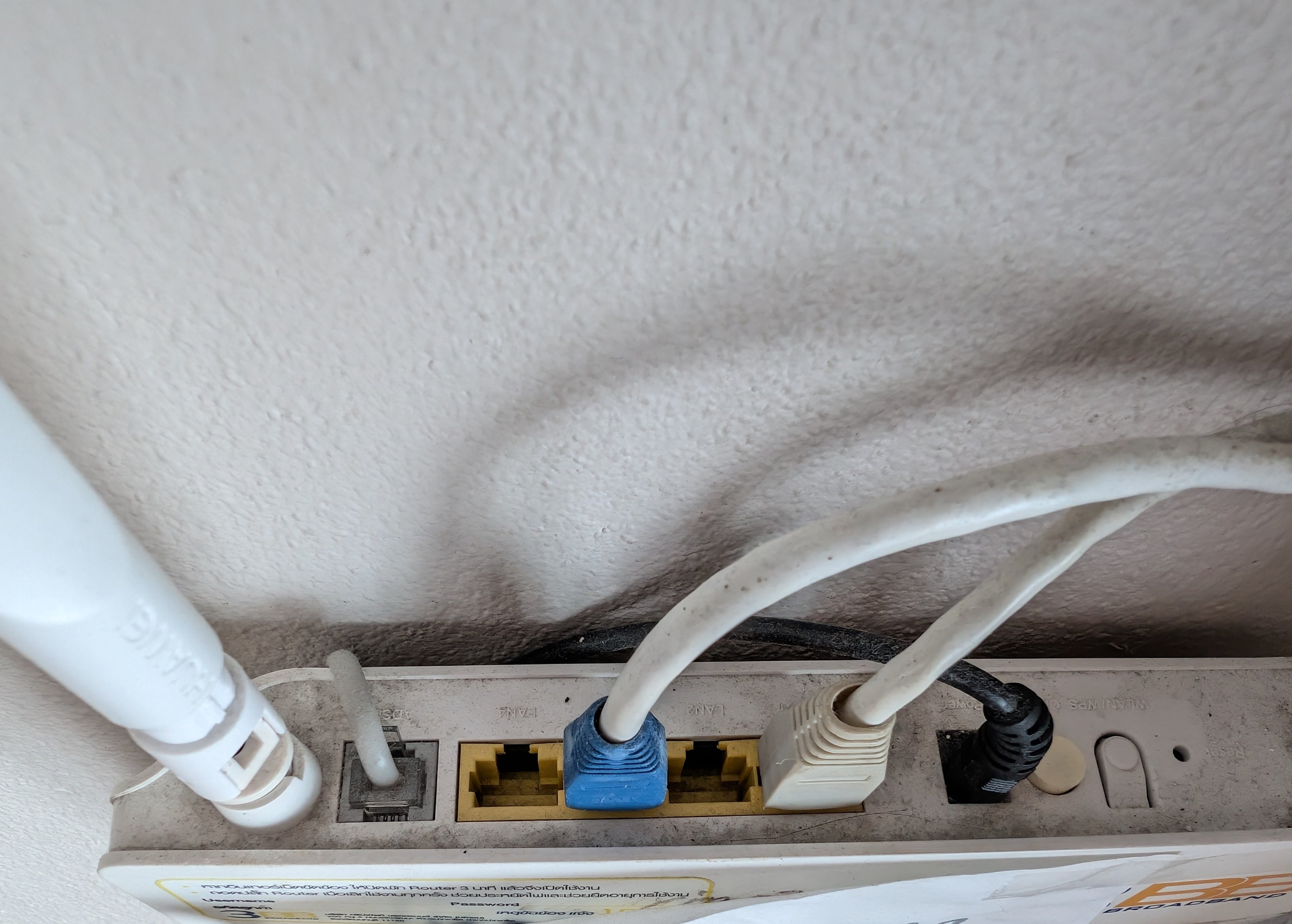

Schlimmer finde ich das fehlende Lämpchen für ADSL und dass das Kabel für ADSL noch steckt, ich würde DHCP-Server suchen, auf die Web-Oberfläche ob wirklich noch DSL-Router und dann 3BB Thailand kommen lassen.

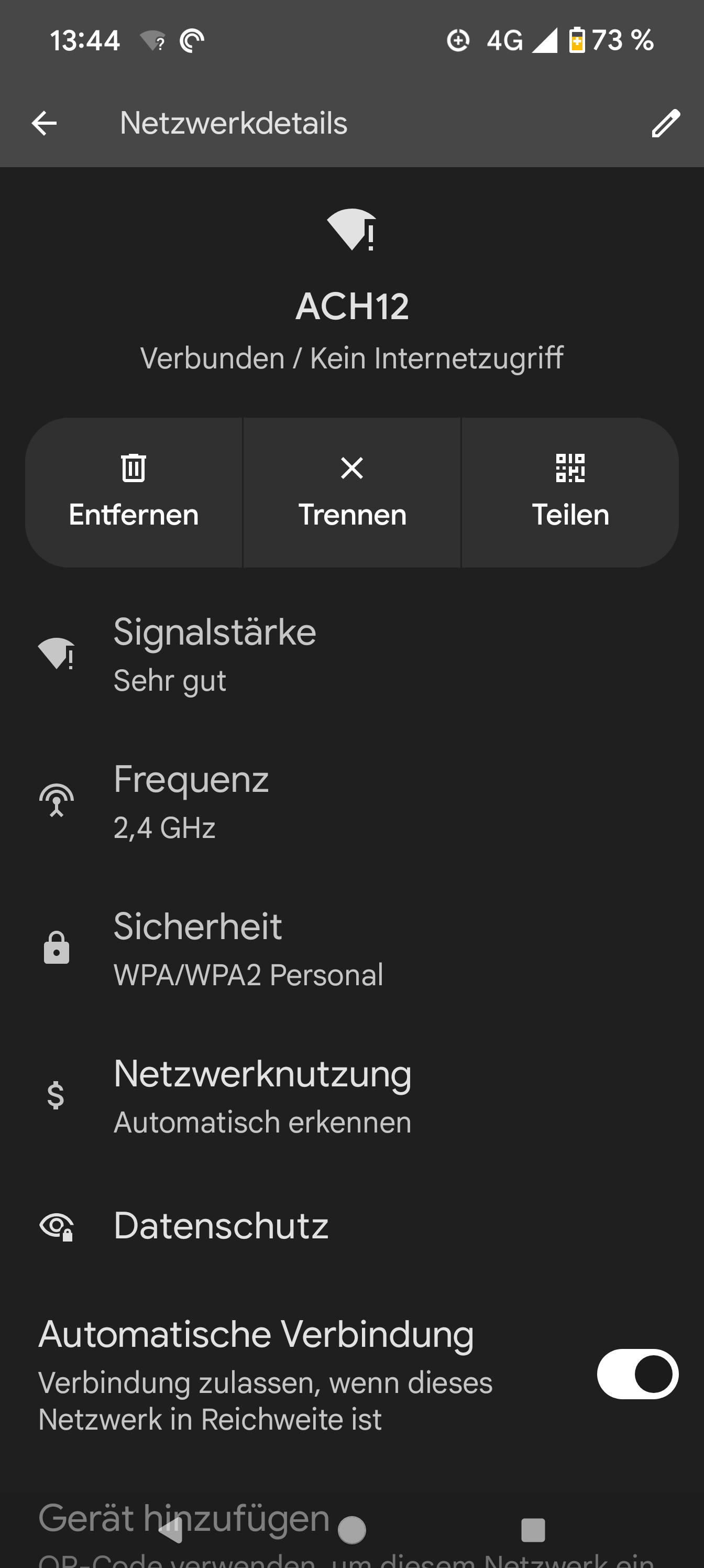

Hallo zusammen, danke für alle interessanten Antworten, für manche Dinge habe ich aber nicht genug Ahnung. Vielleicht werde ich tatsächlich den ISP kommen lassen.
Es bringt halt zusätzlichen Stress und gewollt oder nicht zusätzliche Verpflichtungen gegenüber der wäschefrau und Apartmentbetreuerin. Ich hatte mit der Besitzerin der Wohnung schon öfter zu tun und bisher war immer alles penibel wie versprochen, einschließlich gratis early check-in und late check out etc, ich glaube nicht, dass es bewusste Unterschlagung ist.

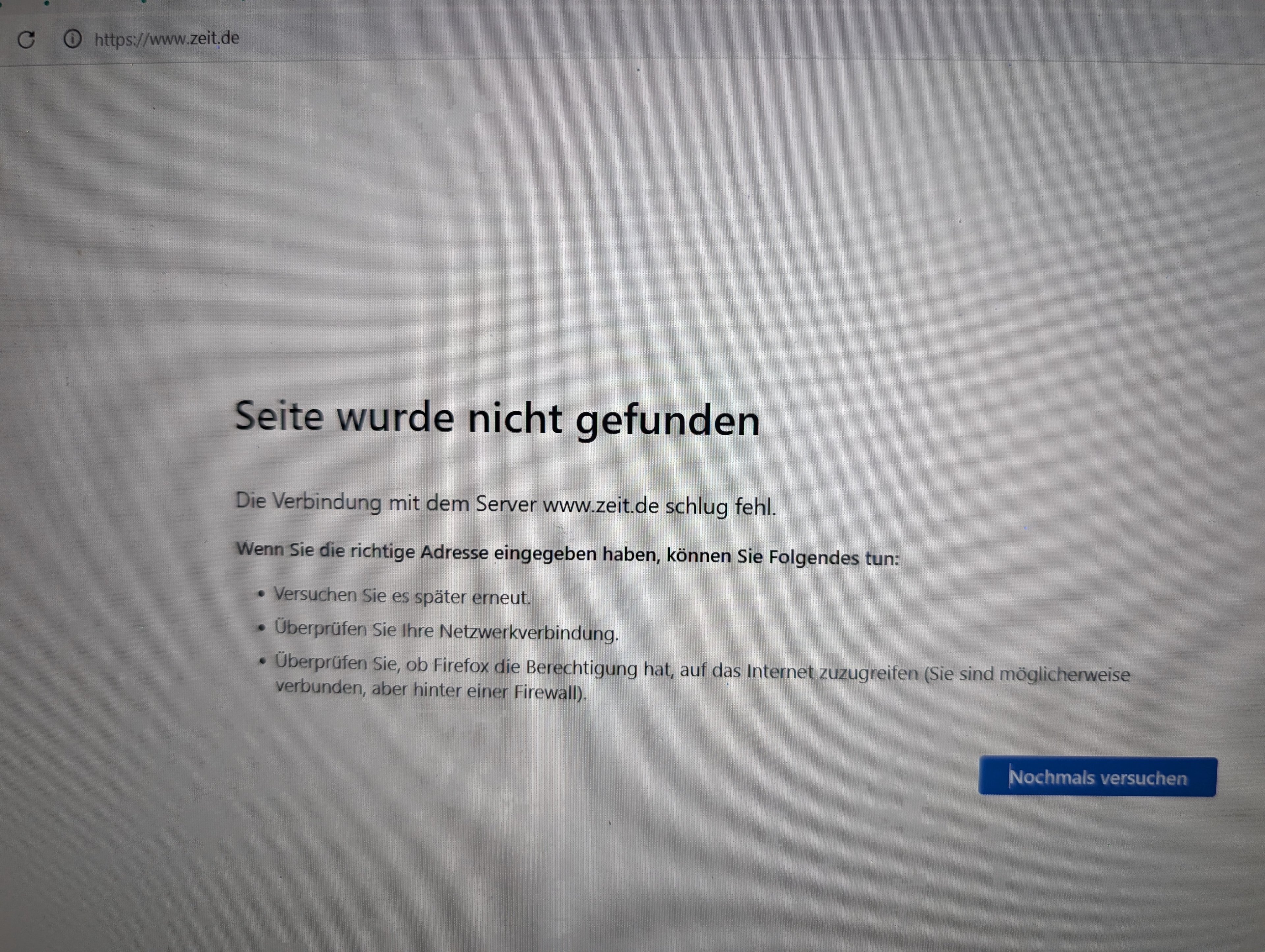

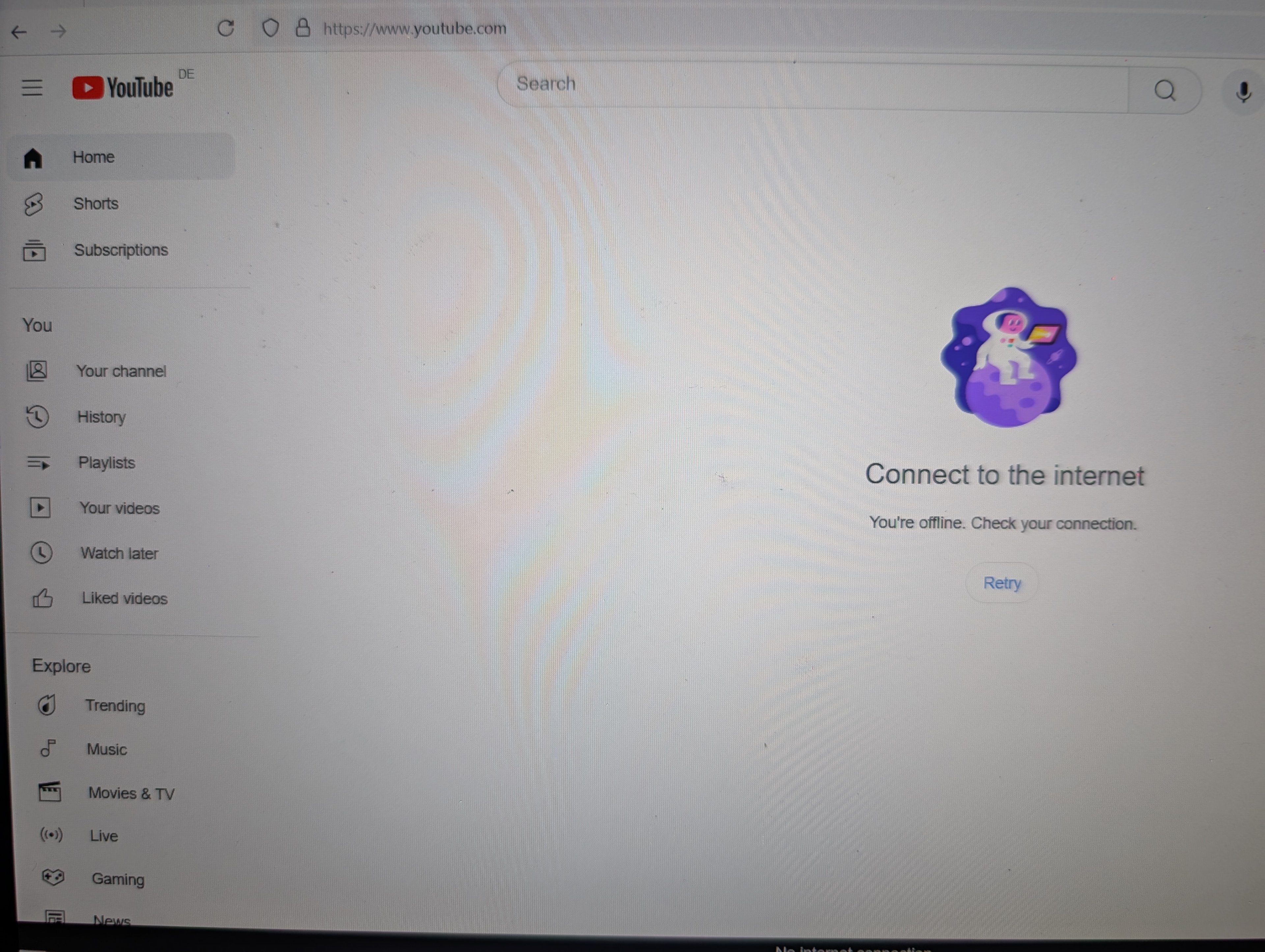

Wie vorgeschlagen habe ich jetzt ein paar Screenshots mit Handy und Laptop gemacht, die Internetseiten zeigen, die ich bei NUR WLAN (Mobildaten abgeschaltet im Handy) versucht habe aufzurufen. Für mich ist es nicht aufschlussreich, ich weiß nicht ob Ihr etwas besonderes seht.
Das da im Bild sieht wie ein TatschFone™ aus.
Naja, der Router sagt doch deutlich, er habe gar keine Internetverbindung aufgebaut. Also gehts auch nicht raus ins Netz, sondern alles verbleibt im Wlan.
Reaktionen: Goldsmith, fr13del und Engaged
Was auch stinknormal kein DNS bedeuten kann.

Der Modemrouter ist uralt, mit ADSL sind da höchstens 2-6 Mbit/s zu erwarten. Das lohnt den Aufwand gar nicht.
Vor Ort ein Mobile Wi-Fi besorgen mit lokaler SIM-Karte (keine Roamingkosten), damit biste zehnmal so schnell.

Jetzt war - nach einer Woche - tatsächlich ein Techniker vom ISP da, hat was am Datenkabel, das aus der Wand kommt, gemessen, den Kopf geschüttelt, sich für 20 Minuten verabschiedet, zurückgemeldet, was mit Geschepper über die Fliesen kullern lassen (auweia, kaputt??), na, und jetzt geht es. Der Techniker ging dann auch, ohne einmal den Mund aufgemacht zu haben (wir haben 2 gemeinsame Sprachen), so dass ich nichts Näheres berichten kann.

Sind jetzt sowohl die DSL- als auch die Internet-Leucht an? Dann war das was auf Seiten des DSL.
Reaktionen: henrik2k
@norKoeri Ja, das hatte ich vergessen zu sagen. Die Internetlampe blinkt gleichmäßig und die ADSL-Lampe leuchtet jetzt dauerhaft - beide waren ja zuvor dauerhaft aus.
Dann war das dann doch ein Problem mit DSL, bei dem Dir (jedenfalls hin in Deutschland) eh nur der Internet-Anbieter hätte helfen konnte. Vielleicht hatte jemand das Kabel zum Verteiler unabsichtlich zerstört, das kann in manchen Häusern sogar schon durch Putzen im Treppenhaus geschehen.
Kannst ja mal in einem langweiligen Moment schauen, ob Du die Klebezettel an der Box aufbessern kannst, also die WLAN-Daten neu drauf schreiben, falls die nicht auf dem thailändischen Klebezettel schon drauf standen. Und dann, was Du gemacht hast, also „Falls ADSL-Leuchte aus, an Vermieter wenden, er solle sich bei ISP melden. Falls Internet-Leuchte aus, …“
Den Klebezettel mit dieser israelische Anschrift fand ich nämlich mega verwirrend. Ich möchte gar nicht wissen, wieviele Vormieter jene dort schon kontaktiert haben. :freak:

Den Klebezettel mit dieser israelische Anschrift fand ich nämlich mega verwirrend. Ich möchte gar nicht wissen, wieviele Vormieter von Dir jene dort schon kontaktiert haben.
Naja, das war so ein Notizzettel, auf dem groß Netzwerkname und Passwort gekritzelt worden und klein irgendeine Adresse zur Reklame. Das hab ja sogar ich kapiert, dass der nicht zuständig ist.
Sondern die Wäschefrau aus dem Erdgeschoss; die muss man ein bisschen antreiben, schon schafft sie einen Techniker herbei. Wenn auch selbstverständlich nicht zu der von mir gewünschten Uhrzeit.
Wenn ich das richtig gesehen habe, hat der Techniker von dem Netzwerkkabel den Stecker abgemacht, der in den Router geht und dann ein Gerät an die blanken Kabel gehalten, dass ich erst für ein kleines Voltmeter hielt; dann kamen sein Kopfschütteln und sein vorübergehender Rückzug.
