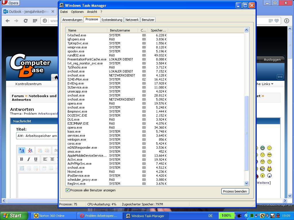

Nach dem ich im Task Manager nachgeschaut habe, laufen meiner Meinung auch viel zuviel Prozesse.
Opera ist fünf mal offen, warum weiss ich nicht .
Als Browser benutze ich im mom. Opera, da der IE 8 überhaupt nicht mehr läuft und sich ständig aufhängt.
Würde Euch gerne mal die Liste der Prozesse zeigen, weiss aber nicht wie.....

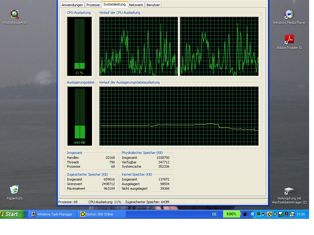

Zeig mal einen Screenshot vom Windows Task-Manager, Register Leistung.

Nochmal: zeig mal einen Screenshot vom Windows Task-Manager, Register Leistung.
Nachtrag: bei XP heißt das Register Systemleistung.

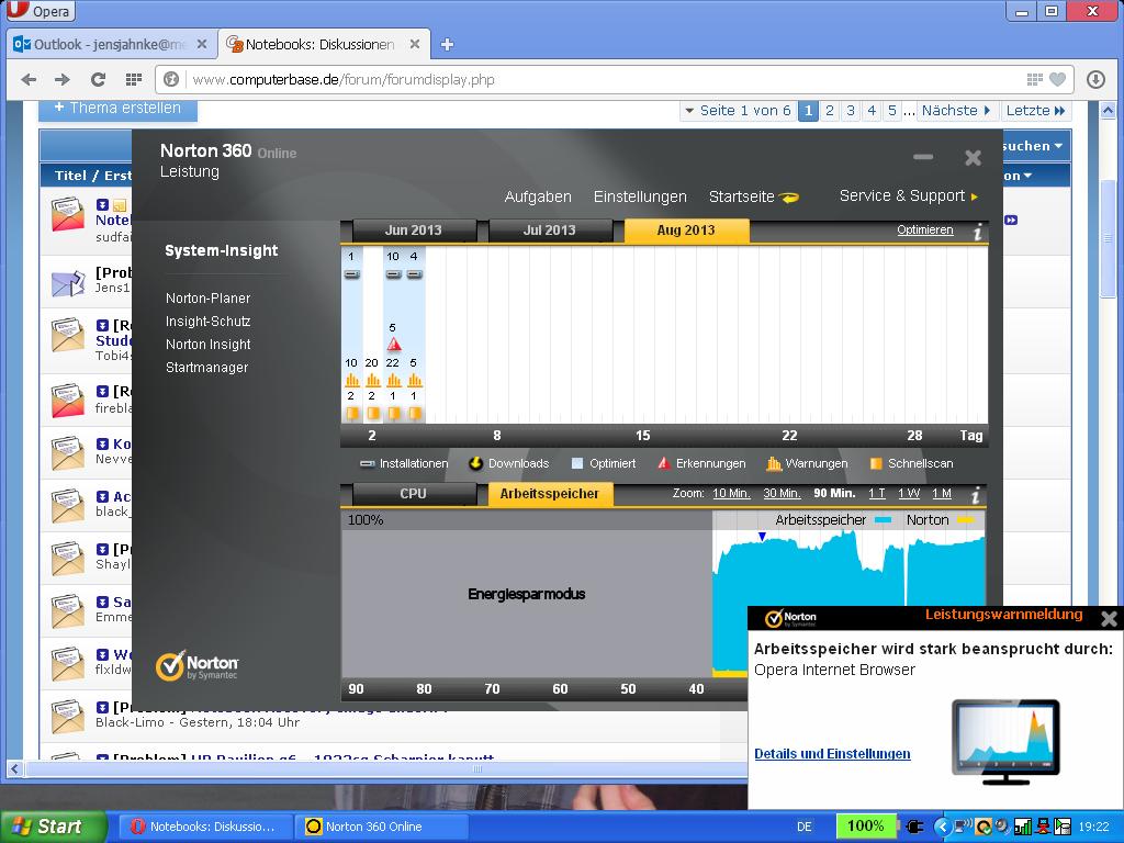

Zeig mal einen Screenshot der Norton 360 Warnung.
also, ich habe jetzt mal beliebig eine Internetseite geöffnet.
Schon kam die Leistungswarnung.
(siehe Anhang)
Hast du die Norton Software schon auf Werkseinstellung zurückgesetzt?
Und noch eine Meldung mit Details
Nein, ich habe Norton so benutzt wie es installiert wurde...... natürlich immer auf Updates geachtet
Setz es mal auf Werkseinstellung zurück. Vielleicht wurde versehentlich ein sehr niedriger Grenzwert definiert.

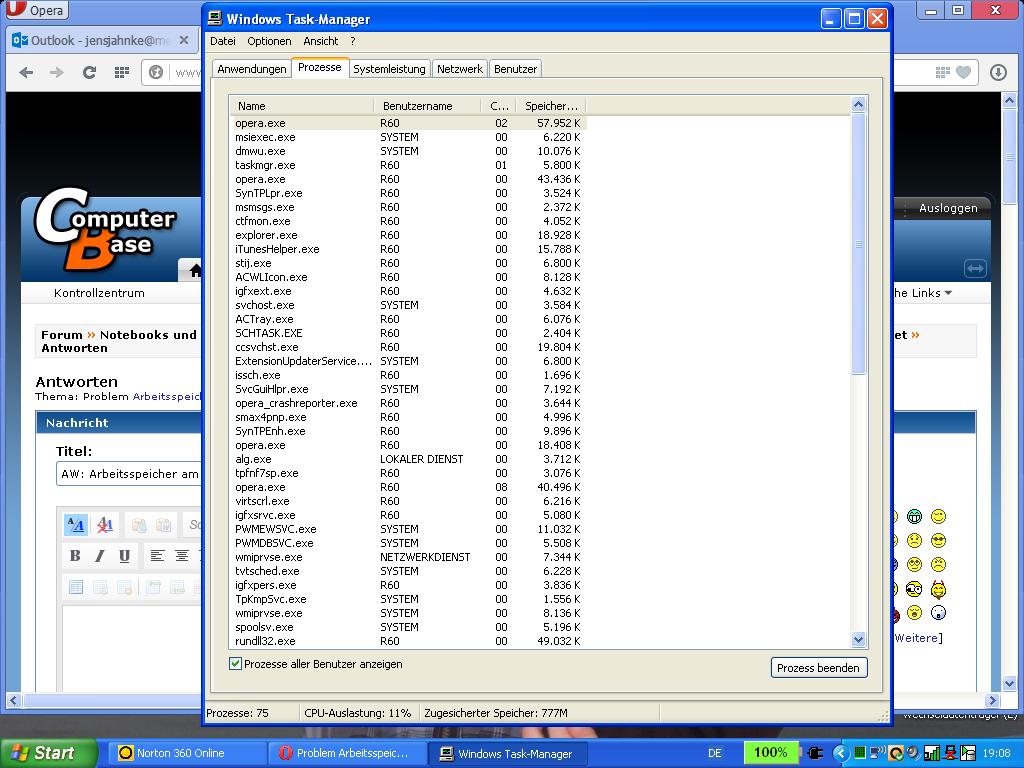

so jetzt habe ich nochmal einen Screenshoot von der Leistung und der Prozesse gemacht.
Jens1977 schrieb:
Hallo;
Komischerweise ist Opera mehrfach offen......
Und auch die Meldung von Norton 360 nochmal.

Das Opera mehrere Prozesse startet muss nichts bedeuten, das ist bei Chrome auch so.
An deiner Stelle würde ich die Leistungsüberwachung von Norton 360 deaktivieren bzw. das ganze Norton Zeug deinstallieren.
Also Norton komplett runter werfen????
Wenn ich den IE benutze funktioniert der ja überhaupt nicht mehr, und hängt komplett......
Also müsste die Ursach doch wo anderst liegen oder?
Ganz genau. Der erste der das richtige schreibt.
Norton deinstallieren. Installiere dir mal Testweise NOD32 (von Eset, findest du via Google).
Dein Arbeitsspeicher ist auch nicht überlastet, der arbeitet ganz normal, so wie er soll. Norton ist halt etwas "dumm".
Abgesehen davon solltest du mal aufräumen... 75 Prozesse sind schon recht viele für ein kleines R60 mit Windows XP :)
Das liegt u.a. daran das er etliche IBM/Lenovo Tools laufen hat. Das ist bei den Geräten Standard. Norton ist auch vorinstalliert. Durch das ganze Zeug sind die Rechner ziemlich lahm...
Ja, das stimmt. Ich hab die ganzen Lenovo Tools vergessen :) Auf meinem R400 laufen gemütliche 80 Prozesse... das Gerät hat aber auch 6GB Ram und 2x2.13Ghz :)
