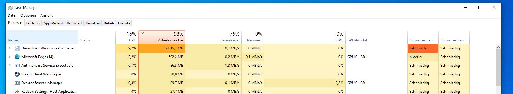

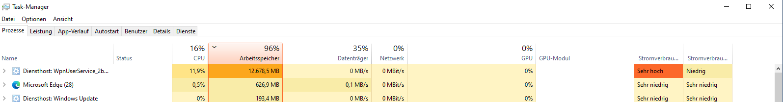

Hi, ich habe seit einiger Zeit ein riesen Problem mit meinem PC und bin ziemlich verzweifelt.
Er bootet ganz normal, ich kann meine Anwendungen (Browser, Spiele, Office, etc.) ganz normal starten. Allerdings fängt nach einiger Zeit immer alles an zu ruckeln.
Ein Blick auf den Task Manager verrät, dass ab dann immer der Arbeitsspeicher mit >95% im roten Bereich ist. Es sind immer irgendwelche Diensthoste (Siehe Bild 1).
Nach einiger Recherche habe ich gesehen, dass schon einige dieses Problem hatten und daraufhin wie empfohlen den Superfetch/SysMain als Admin deaktiviert.

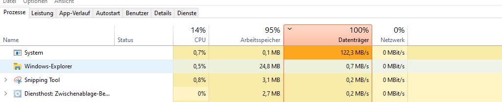

Leider geht der Arbeitsspeicher immernoch regelmäßig hoch in den roten Bereich und es sind wieder irgendwelche Diensthoste offen. Hinzu kommt jetzt, dass (seit der SysMain Deaktivierung?) plötzlich und regelmäßig der Datenträger auf 100% ausgelastet ist und als Verursacher/Anwendung nur System angezeigt wird (Siehe 2. Bild). Meistens geht jetzt gar nichts mehr und mir bleibt nur noch den Strom abzuschalten und wieder hochzufahren.
Ich hoffe ihr könnt helfen :/
Beste Grüße

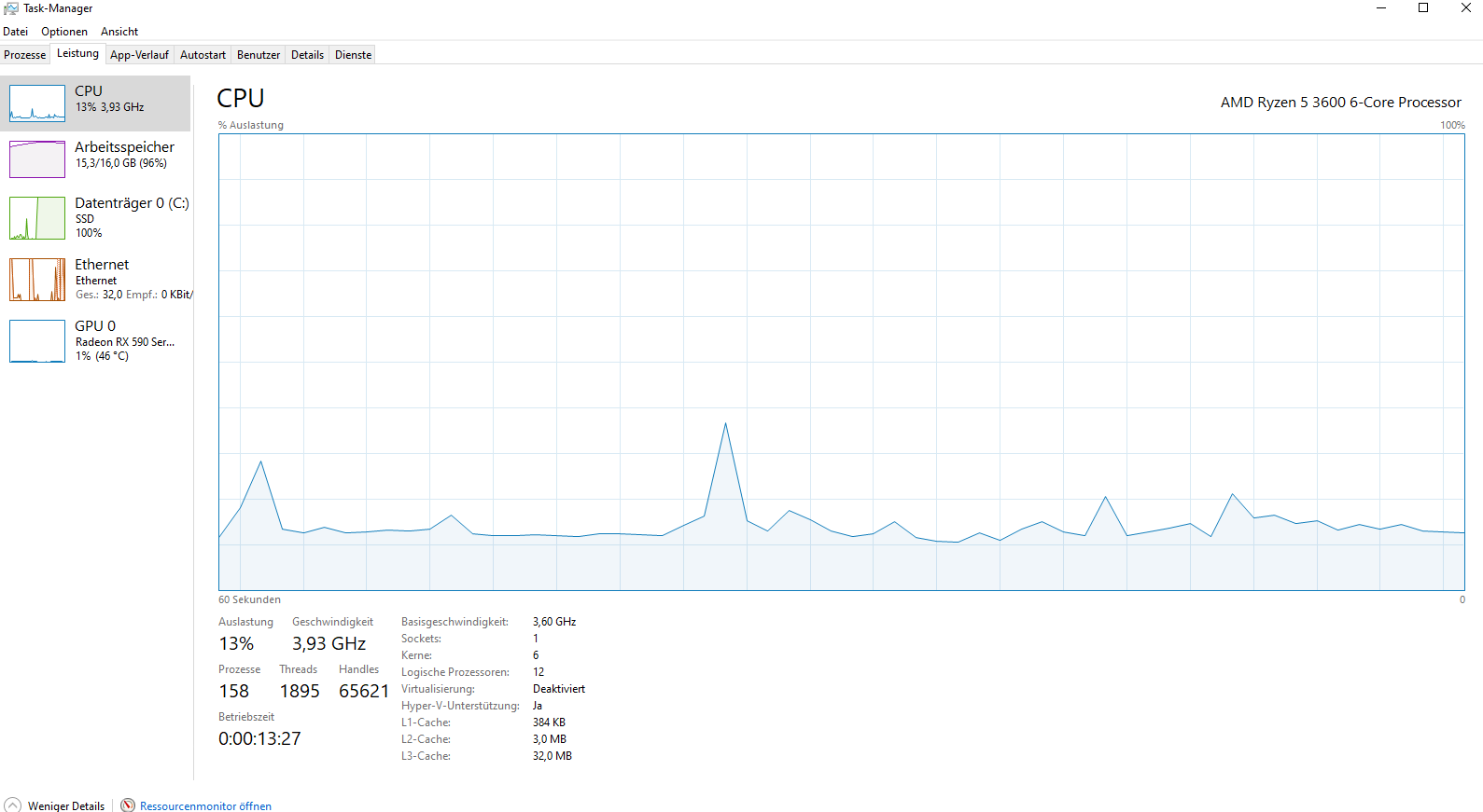

- Mach mal den Taskmanager auf, Klicke auf Leistung, markiere die CPU und poste einen Screenshot des vollständigen Taskmanagers.
- Windows Build:
- CMD als Admin Starten: sfc /scannow
Hier der output:
- Taskmanager
Bitte beachten, dass der PC zu dem Zeitpunkt noch normal läuft. Sobald Arbeitsspeicher und Datenträger wieder überlastet sind werde ich wohl wieder gar keinen screenshot machen können.

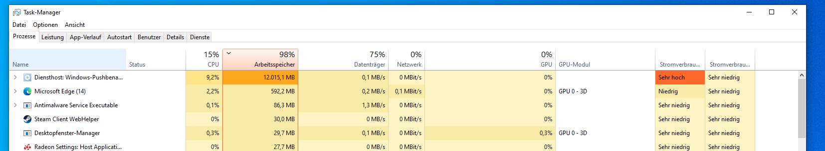

Ok, 2 Minuten später und es ist wieder alles überlastet (es ist nur der browser geöffnet)
So sieht dann der task manager aus.

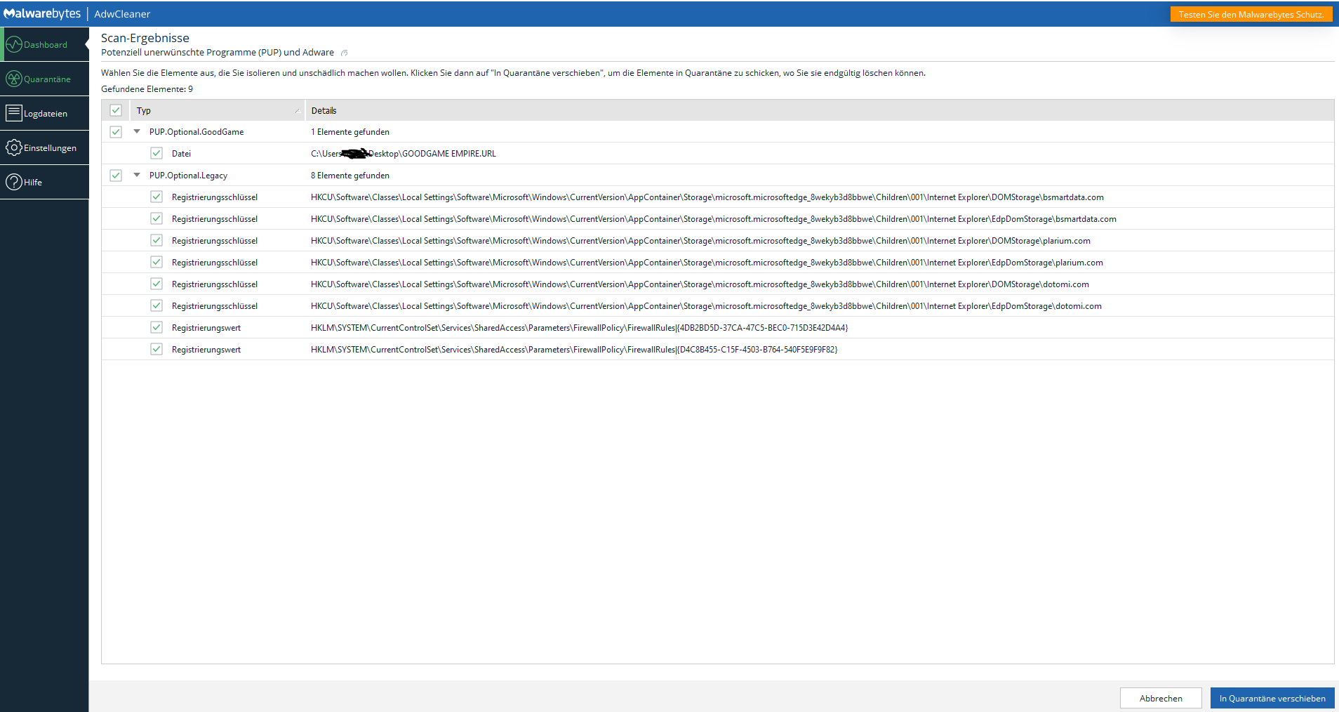

  • Habe gerade den Malwarebytes Adwcleaner geladen und gescannt. Es wurden 9 elemente gefunden, welche ich jetzt in Quarantäne schiebe (siehe Bild)?
  • Der Defender ist natürlich aktiviert.
  • Mein Windows Build hatte ich oben gepostet. Ist das so in Ordnung?
