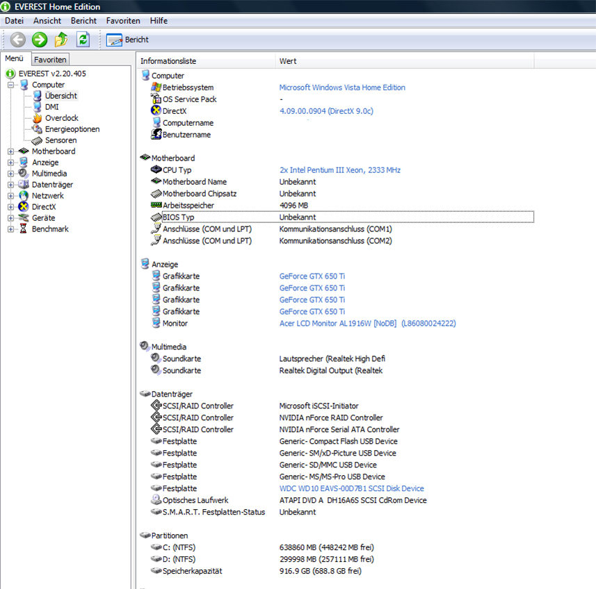

da ich leider keine bis gar keine Ahnung von CPUs und deren Arbeitsspeicher habe, bitte ich hier um Hilfe und einen Expertenrat.
Hier erstmal meine Everest-Daten:
Kann ich (um Sims4 ruckelfrei spielen zu können) mit Arbeitsspeicher aufstocken? Geht die Grafikkarte?
Bis wieviel GB kann ich aufstocken und gehen alle Sorten von Arbeitsspeicher???
Lieben Dank schonmal für Hilfe!

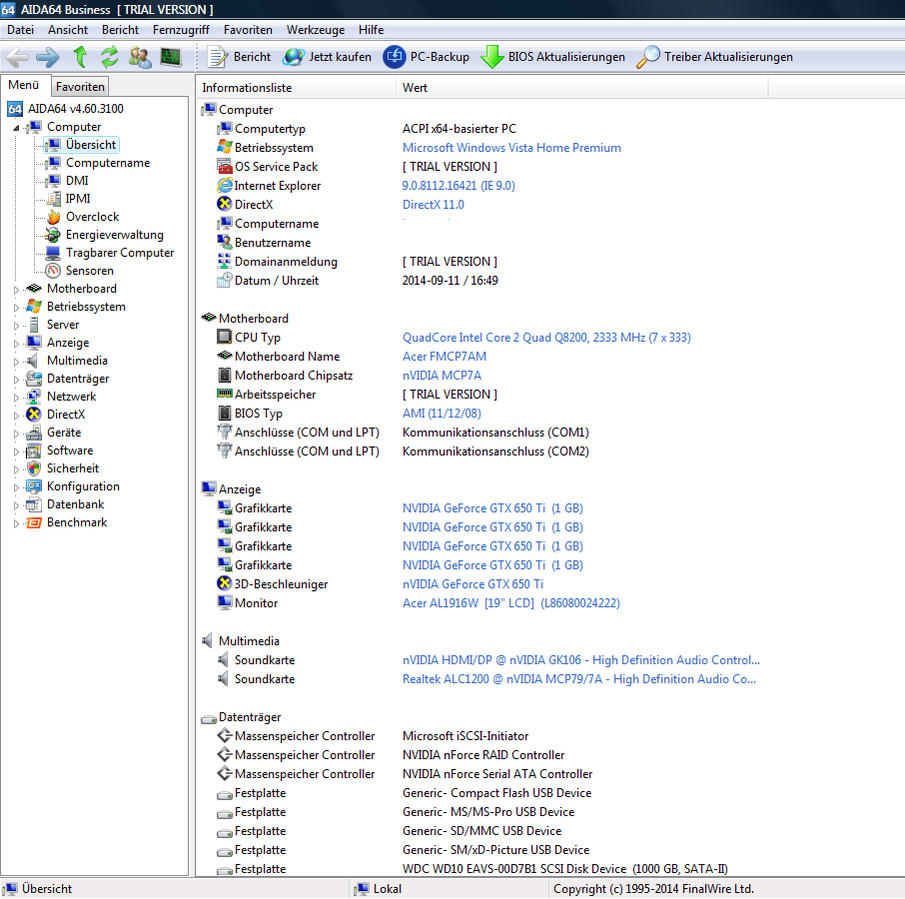

Du hast wie es scheint einen Core2 Duo mit 2333 Mhz. Die Grafikkarte sollte eine 660er sein, die 650er könnte schlimmstenfalls zu Bildruckeln führen. Wenn Du ein Vista 32 Bit hast, kannst Du das RAM nicht aufrüsten, weil es vom OS nicht angesprochen werden kann. maximal werden dann 3,5 GB als verfügbar angezeigt. Hast Du ein 64 Bit Vista kannst Du nach Board- Hersteller Vorgaben aufrüsten. Meist war Bei Core2
Mainboards 4-8 GB RAM
Wir brauchen auch erst einmal Daten zu deinem System, insbes. um welches Motherboard es sich handelt.

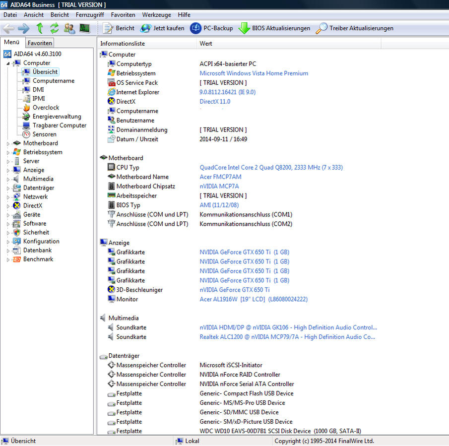

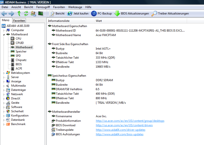

Nur mit der urururalten Version von EVERST - die seit mittlerweile 9 Jahren! - siehe dazu auch https://www.computerbase.de/downloads/systemtools/everest/ - keinerlei Updates und Support bekommt, wird das bei halbwegs aktueller Hardware nichts werden.
Verwende dazu die aktuelle Version von AIDA64 - siehe https://www.computerbase.de/downloads/systemtools/aida64/ und dakann man sich auch die Daten zum System an - insbes. um welches Motherboard es sich handelt anzeigen lassen.
Ich glaube die alte Everest Version erkennt deine Hardware nur ungenau oder hast du wirklich einen PC mit 2x P3 CPUs ?

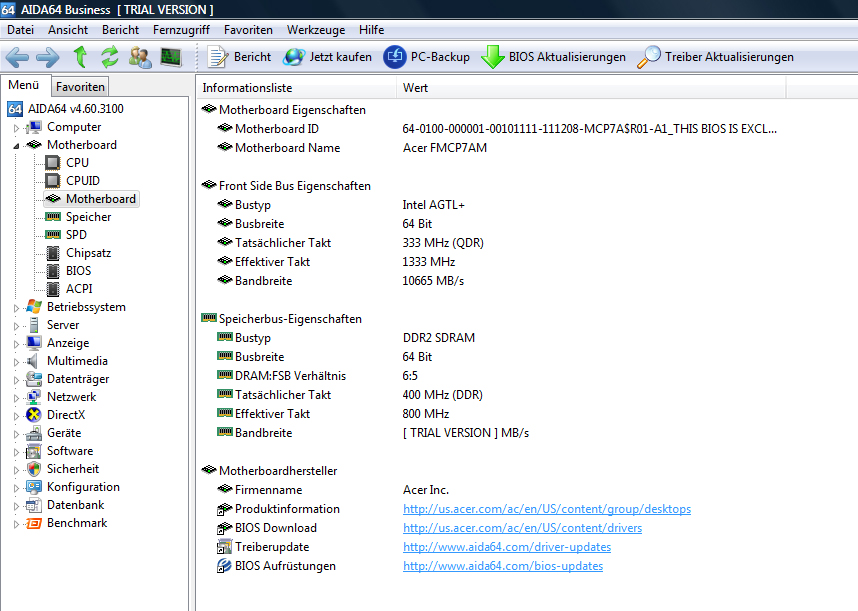

Wie weit Du aufstocken kannst, steht im Handbuch zu deinem Mainboard.

Das wird doch bestimmt ein C2Q sein, mit Sockel 775, dieser hätte einen DDR2 RAM Controller.
Schau doch mal auf deine RAM Module, was dort drauf steht und berichte das hier mal.
Der P3 ging nur bis 1400MHz, ergo ist es ein auslesefehler ;)
Vergiss Everest, die Software ist uralt und kann Auslesefehler produzieren. Nimm sowas wie CPU-Z für die CPU. Du hast doch nicht echt einen Pentium 3, oder?
wow, vielen Dank für die Hilfe!
Also habe Everest mal deinstalliert :-)
Auf den Arbeitsspeichern steht RMD2. Habe noch 2 Steckplätze frei und habe ne 64bit Version.

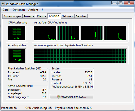

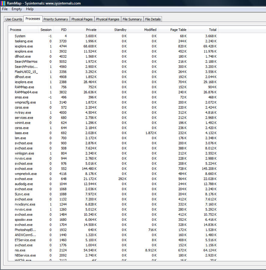

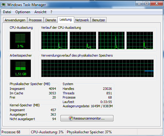

Das ist nur beim Öffnen des Internetexplorers und sonst läuft nichts:

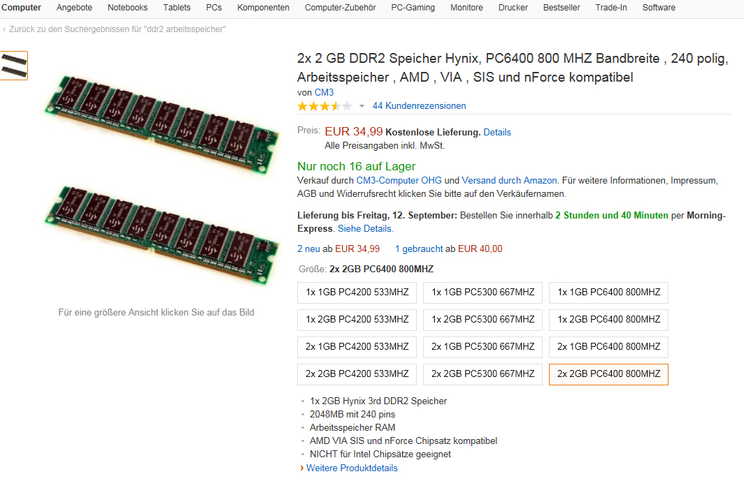

Könnte ich mir die kaufen?
Muss ich außer ddr2(?) auf sonst etwas zu den Speicherriegeln achten?
Lieben Dank!

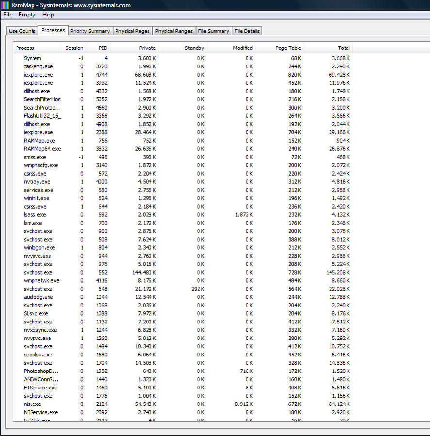

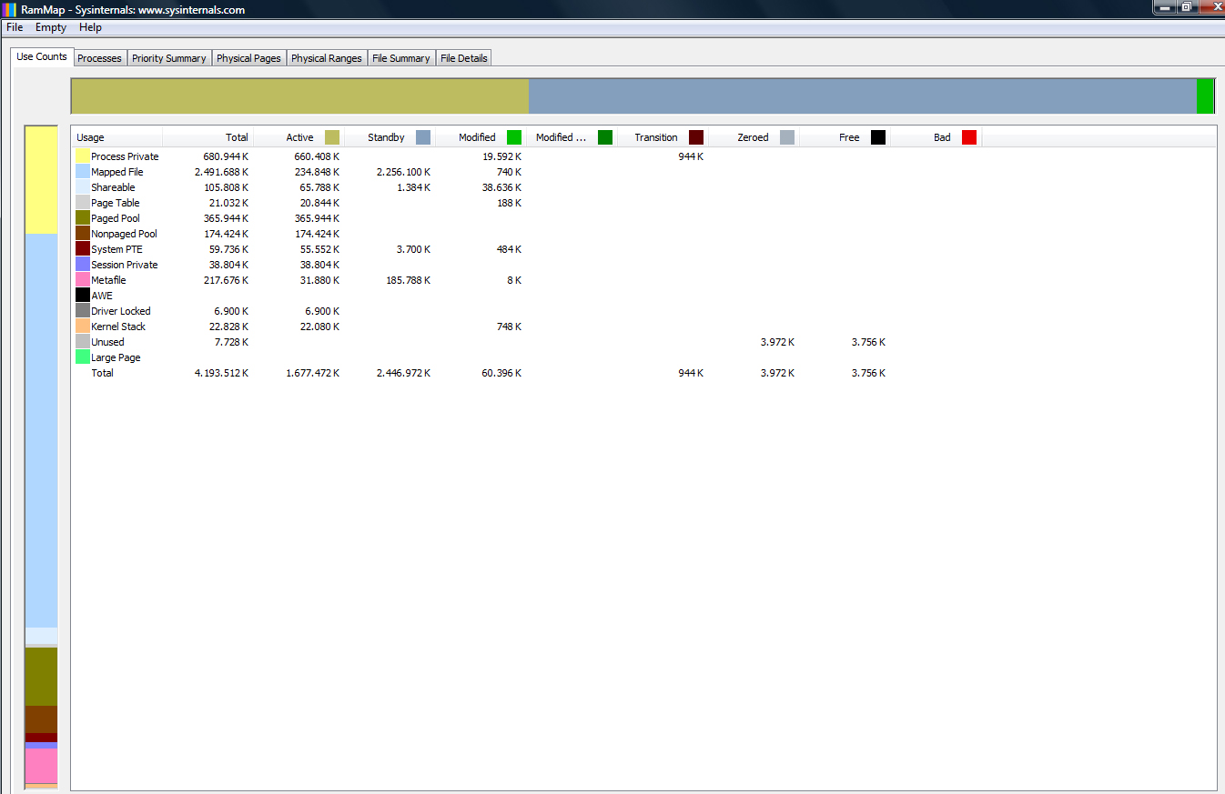

nö, es verschwendet nix. Der ausgelagerte Pool ist etwas hoch, da müsste man mit poolmon schauen welcher Treiber das Problem ist und dann müsste man bei RAMMap schauen was sonst RAM belegt.

anbei ein Screenshot:

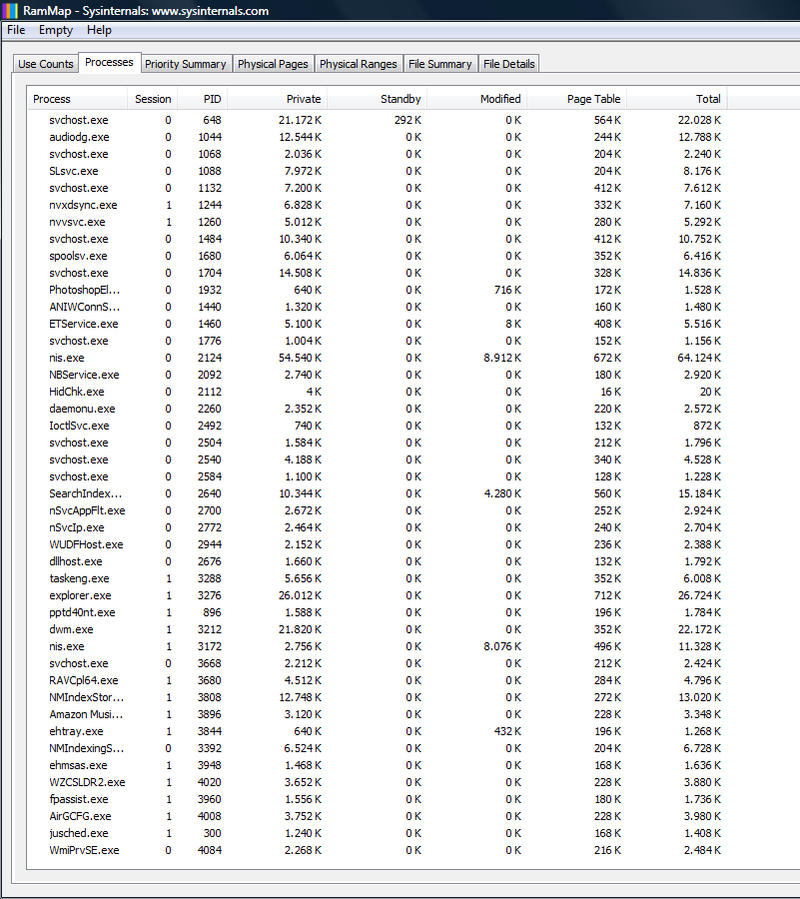

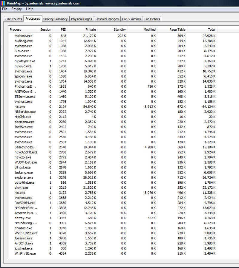

anbei die Prozessdaten:

du solltest die Daten sortieren. Aber das sind viele Prozesse. Da sind die 600MB ok. Mit nochmals 4GB RAM läuft das Vista supi.
