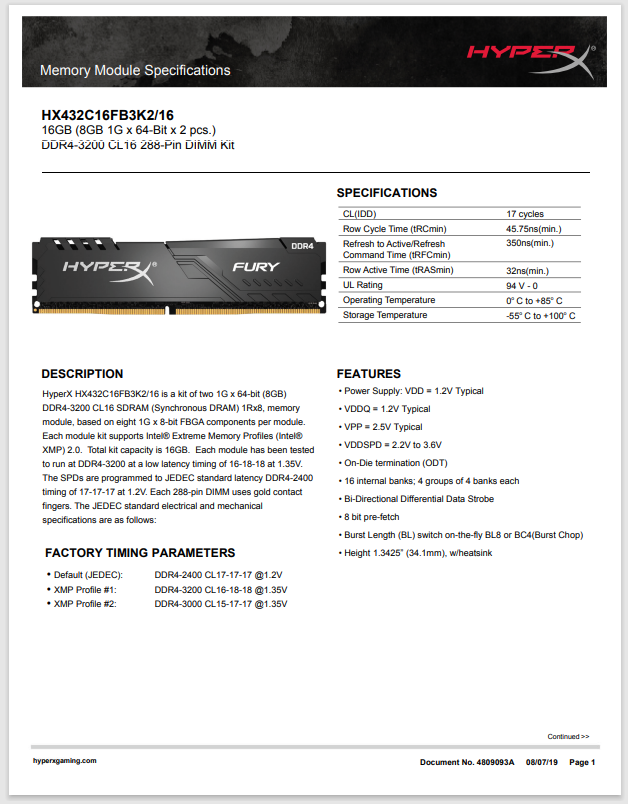

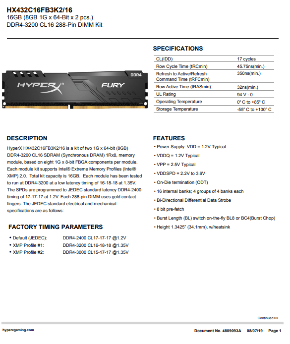

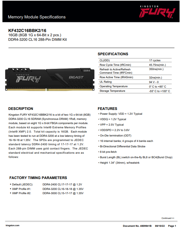

Könntest du bitte nochmal über die Datenblätter schauen? Ich habe die Blätter von dem Hersteller nochmal rausgesucht und vergleichen. Mir ist nichts aufgefallen was abweichen würde, aber vier Augen sehen mehr als zwei.
Aktuell verbauter RAM:
Erweiterungs KIT:
[IMG]https://www.computerbase.de/forum/attachments/1672265980271-png.1303633/[/IMG]
Erweiterungs KIT:
[IMG]https://www.computerbase.de/forum/attachments/1672266036438-png.1303634/[/IMG]

Ich habe mir die Datenblätter noch einmal angeschaut und ich habe keinen Unterschied feststellen können. Außer, dass der Name von HyperX auf Fury gändert wurde. Könntest du da auch nochmal drüber schauen?
Falls dir etwas auffällt was abweicht, dass auch bitte erläutern in wie fern, dass die Kompatibilität beinflusst.

Ich war gerade beim Online Support Chat von Kingston und habe bestätigt bekommen, dass mein aktuelles KIT durch das Kingston Fury KIT ersetzt wurde, aber sie haben zu 100% identische Daten und sind auch kompatibel. Die änderung zu Fury wurde wegen der Übernahme von HP durchgeführt. Zusätzliche steht, dass auch auf der Kingston seite bei meinem aktuellen RAM, dass er mit den nachfolgend Fury KITs auch kompatibel ist.
Einfach nur den Namen geändert auf gut Deutsch.
