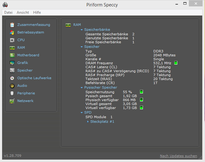

Kann es sein das es daran liegt das der schon eingebaute Arbeitsspeicher nicht so hoch taktet? Dazu habe ich mal einen screenshot vom Programm Speccy gemacht.
Würde mich über Hilfe wirklich sehr freuen.
Vielen Dank schon mal im voraus.
der bereits verbaute RAM ist 1066er, ist aber egal. Der 1333er würde einfach auch nur als 1066er laufen. Das Problem ist hier wohl eher das Board was nicht mit Mischbestückung klar kommt (Hersteller). Laut HP unterstützt die Kiste Riegel mit bis zu 4GB, sollte also kein Problem sein. Funktioniert der 4GB Riegel wenn du nur den einsetzt? Dann liegts tatsächlich an der Mischbestückung. In dem Fall würd ich den alten 2GB Riegel halt einfach raus werfen und wenn du möchtest einen gleichen 4er noch dazu kaufen für 8GB RAM und Dual Channel

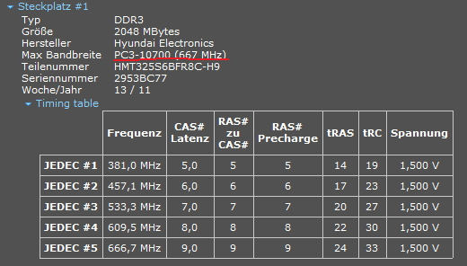

Eine Frage habe ich noch. Was bedeutet das rot unterstrichene? Muss der Speicher, den ich kaufe, diese Bezeichnung haben?
PC3-10700 = DDR3-1333 = 667 MHz (667 * 2 (Double Date Rate) = 1333; 1333 * 8 = 10666 (gerundet 10700))
