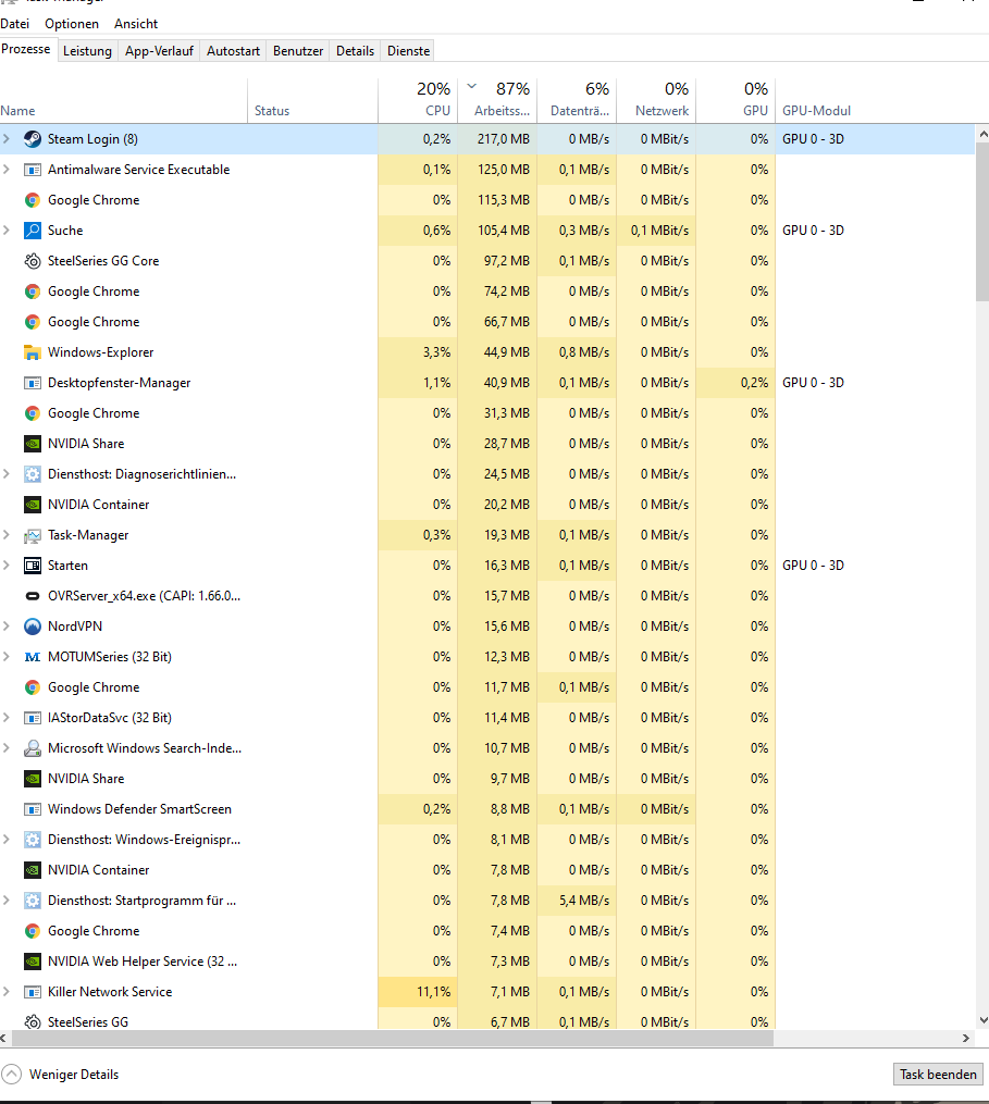

Also normal ist das trotzdem nicht dass ein Download den RAM bis zu 100% befüllt, habe ich bisher noch nie festgestellt und mein System ist ähnlich und auch bei anderen Systemen ist mir das noch nie aufgefallen.
Du hast in deinem einen Screenshot "tskmngrramvoll.PNG" da ein 88% Voll bei RAM.
Wenn man aber die Liste der Tasks so ansieht (ist ja schön nach der Grösse runter sortiert), kommt man da nicht mal ansatzweise auf die 16 GB RAM die Du angeblich (belegt) haben solltest. Der RAM müsste also andersweitig belegt sein - gab mWn mal ältere Treiber von Geräten die da diesbezüglich ein Bug hatten - meinte gerade bei Killer wäre das der Fall gewesen und Du hast da ein E2400 LAN Adapter von denen bei Dir drin. Stell doch mal sicher dass da die aktuellste Version vom Treiber installiert ist (nicht die vom Mainboard Hersteller).
Also die Liste ist zwar lange aber auf die 16 GB komm ich da trotzdem nicht (hab es schon des öfteren versucht hochzurechnen) - aber das mit dem KillerLan Treiber habe ich noch nicht versucht - da ist bei mir immer der default treiber installiert. - ist ein guter Tipp danke :daumen:

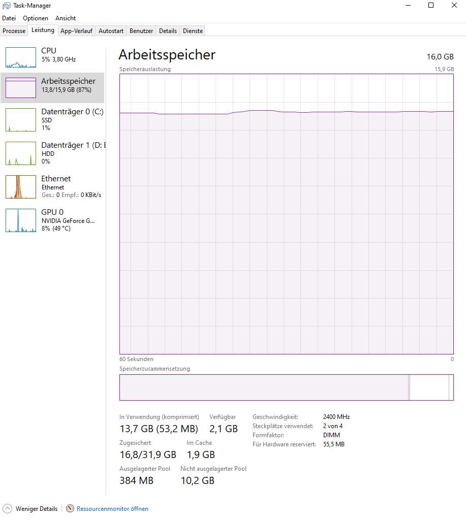

@TE Da wäre ein Bild vom Taskmanager unter „Leistung“ mit mankiertem RAM auf der linken Seite interessant.
Das kann ich gerne machen sobald ich den RAM wieder "künstlich" hochgezwungen habe. Und danke auch für die ausführliche Erläuterung von Cache - das war mir zwar schon bewusst das nicht alles gleich gelöscht wird und im Cache bleibt, aber wie gesagt wenn der Computer gefühlte 400 Mhz mit 2 Ram hat, dann denk ich mir sollte er schon was freigeben - dein Kindersitzvergleich ist übrigens legendär! :D - so würde es auch jemand verstehen der 0 Ahnung hat

Hab jetzt wieder mal gedownloaded aber nur bis 86% Auslastung - wenns über 90 geht dann macht das arbeiten echt keinen Spaß mehr. Es bleibt jetzt einfach bei dieser Auslastung - aktuell ist Windows noch halbwegs bedienbar aber schon spürbar langsamer - Games laggen aber schon extrem und sind unspielbar.
Anbei die gewünschten Screenshots
@Ja_Ge @Nickel @Lawnmower @kurfuerst1982 @Luftgucker : Anbei die Screenshots von der Ramauslastung
Aja und bezüglich Treiber da hab ich den aktuellen von Windows bekommen - die Suite die über Intel verfügbar wäre die habe ich schon gehabt - hat aber nur Probleme bereitet deswegen dann auch wieder deinstalliert.
was ich nicht verstehe - bei "Zugesichert" im Leistungsbereich steht 16,9 / 31,9 GB - ist das normal oder denkt mein PC das ich 32 GB habe? ist mir noch nie aufgefallen das das da steht.

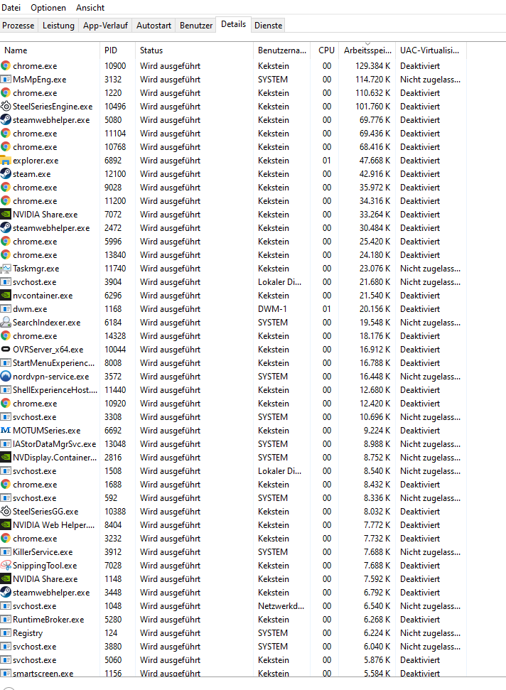

Zugesichert wird auch die Auslagerungsdatei. Dein Cache ist mit 1,9 GB doch moderat, tatsächlich sind bei dir die 13,7 GB durch irgendetwas in Verwendung.
Starte den Taskmanager mal als Admin und schau unter „Details“, sortier nach RAM Nutzung.
EDIT: Und starte gleich mal aus dem adminsitrativen Taskmanager den Ressourcenmonitor, Reiter Arbeitsspeicher.

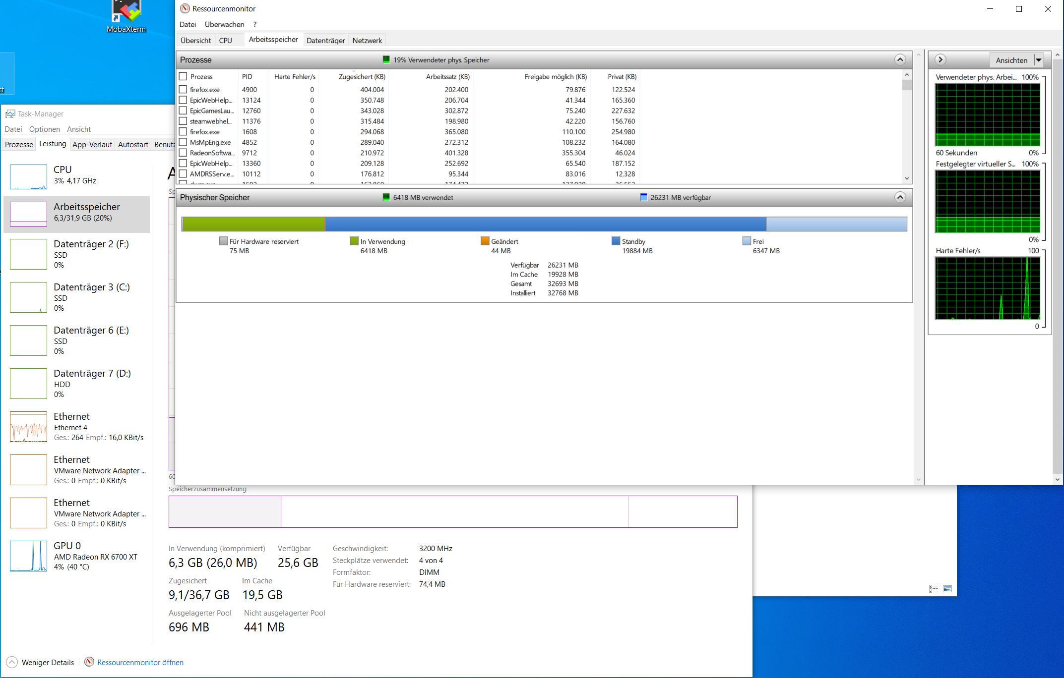

Hier mal der Vergleich, 19,5 GB als Cache, aber 25,6GB bei Bedarf verfügbar.
10.2 GB im nicht ausgelagerten Pool, da läuft ein Kerneltreiber voll, also Speicherleck.
Würde mal alles verdächtige was nicht original Windows ist deinstallieren, Maustreiber etc. Auch defekte Hardware kommt dafür in Frage, einfach mal alles abstecken und schauen was mit diesem Wert passiert.

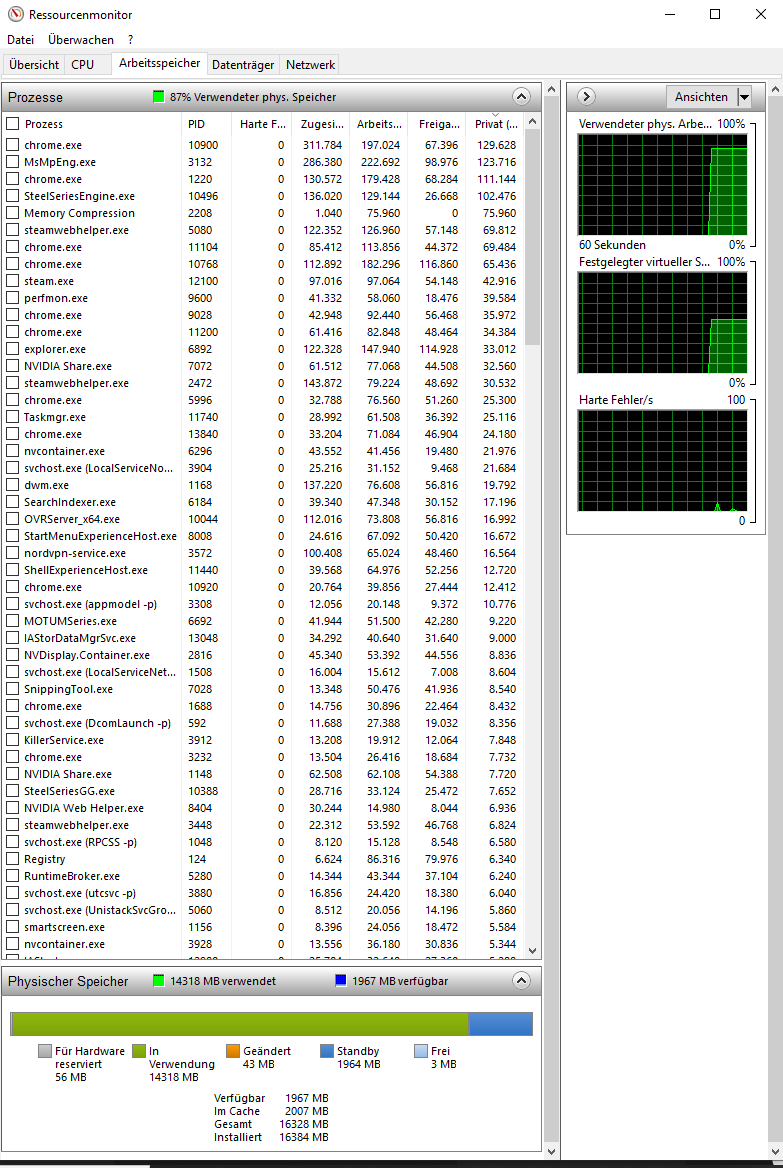

Hier mal die gewünschten Screens.

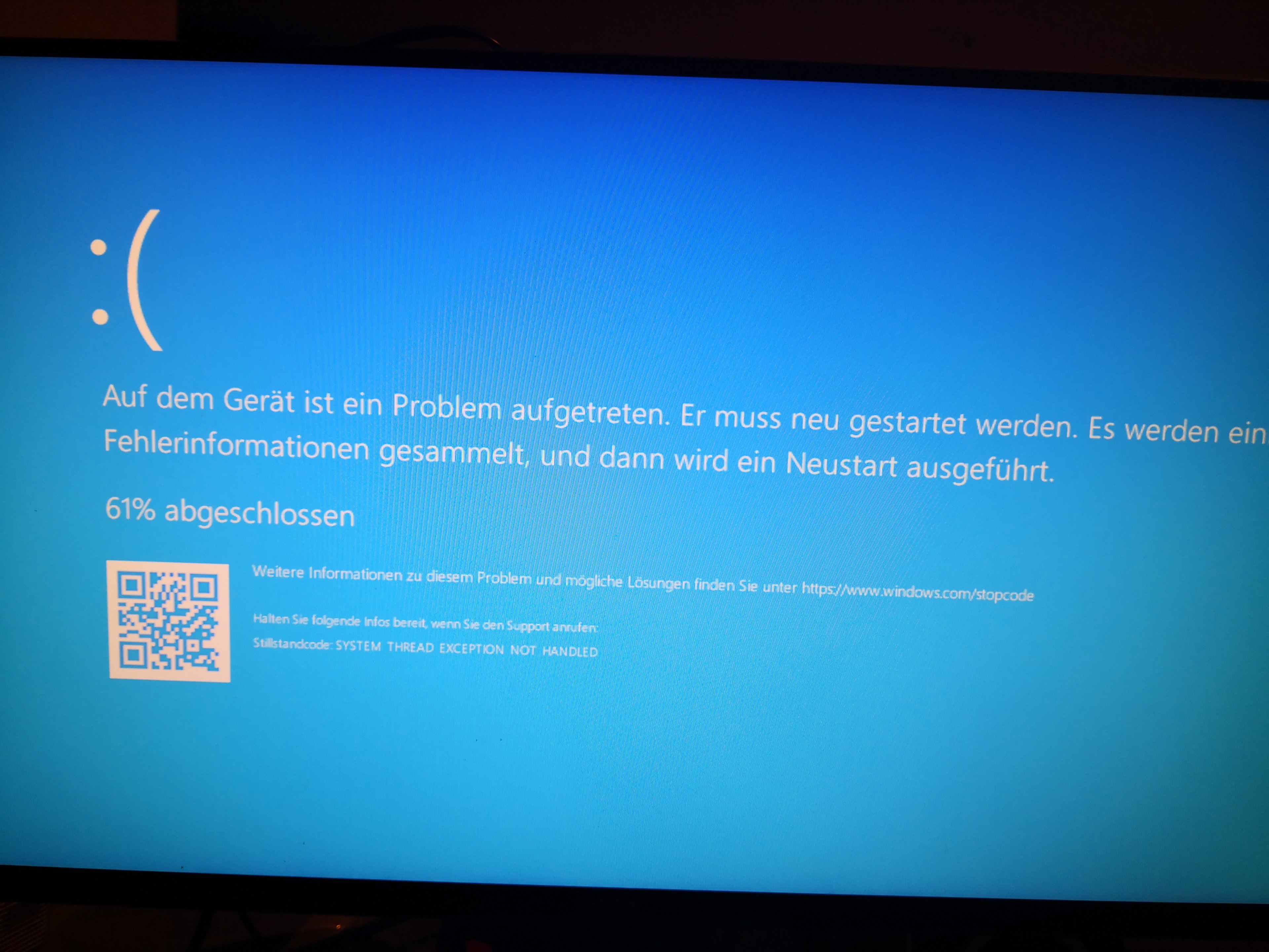

Also ich bin wieder ein bisschen schlauer geworden durch den Abgesicherten Modus Test. Mein Computer schafft es garnicht mal zu booten im AM Modus mit Netzwerkunterstützung. Der normale AM Modus lässt sich aber booten nur hier kann ich ja das Downloaden nicht testen.
Also hat meine Netzwerkkarte ein Problem oder? bekommen immer den gleichen Bluescreen (3 mal getestet)

Also ich habe bei 8 GB RAM und 5,3 GB davon »in Verwendung« im Tab »Prozesse« auch weniger als 2 GB (Summe aller angezeigten Prozesse) aufgelistet. Ist das wirklich nicht normal und die Summe unter Prozesse müsste der Auslastung entsprechen?
(»Nicht ausgelagerter Pool« ist bei mir aber nur bei 360 MB.)

Wenn du die Netzwerkkarte im BIOS mal deaktivierst?
Uijui im BIOS bin ich immer vorsichtig - da hab ich mir schonmal den Computer zerschossen. Meinst du zum testen ob dann der AM mit Netzwerkunterstützung laufen würde?
Ja da startet der AM Modus mit Netzwerkunterstützung normal sobald ich in BIOS deaktiviert habe. Heißt das jetzt das meine onboard Netzwerkkarte defekt ist - oder nur ein Treiberproblem?
Ich mein beim Neuaufsetzten installiere ich diesen Treiber als einziger direkt von der TreiberCD das ich überhaupt Internet habe und dann deinstallier ich immer diese Utility Suit von Killer und lass den Rest von Windows updaten. Danach dann Nvidia noch manuell updaten.
