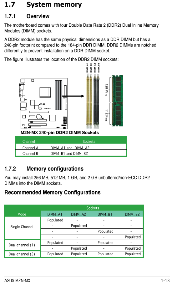

Guten Morgen und willkommen bei ComputerBase,
hast du schon ein BIOS Reset gemacht ?
Stecken die Module in A1 und B1 ODER A2 und B2 - siehe Ausschnitt aus dem Handbuch
Die "alten" RAM-Module in "A1 & B1" einsetzen - den Sitz der Grafikkarte überprüfen -
BIOS per Jumper auf "default" setzen - MB starten - startet es jetzt, NT ausschalten - in A2 & B2 die anderen Module einsetzen.
BIOS per Jumper auf "default" setzen - den Sitz der Grafikkarte überprüfen - "nachdrücken" - MB starten - ins BIOS -
Datum / Bootreihenfolge überprüfen / einstellen -
