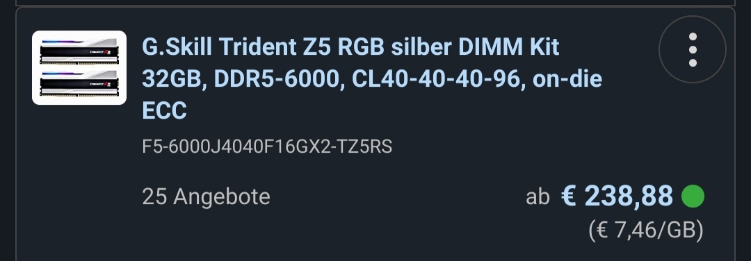

Wenn ich F5-6000J4040F16GX2-TZR5RS bei geizhals eingebe kommt aber ein 16GB Kit und kein 32GB.
Reaktionen: Aduasen
2x16GB hat der TE doch auch gesagt, und das wird doch auch angezeigt?
