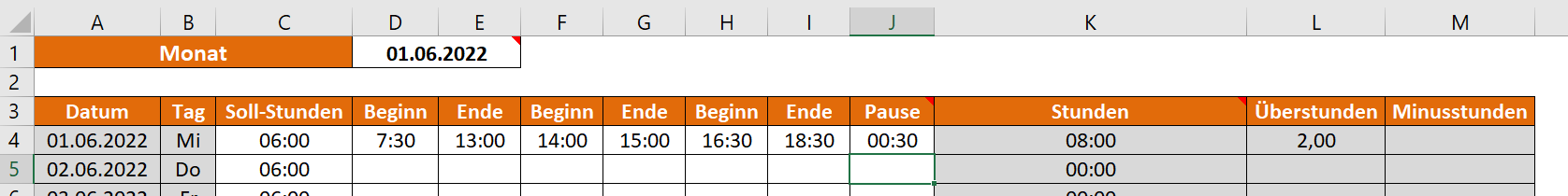

Hallo *,
ich benötige für eine Arbeitszeiterfassung eine automatische Pausenzeitberechnung. Der aktuelle Stand sieht folgendermaßen aus:
In Spalte J4 soll die Formel stehen mit der Pausenberechnung, wenn mehr als 6 Stunden dann 00:30 Minuten und bei mehr als 9 Stunden 00:45 ansonsten Null. Jedoch habe ich Probleme, dass die Formel mir die Spalten D bis I mit einbezieht. Ich hoffe mir kann jemand den Knoten lösen.
Danke
LG Christine

Also was mir gleich als erstes Mal auffällt ist dass ihr eurem Arbeitnehmer zu Unrecht eine halbe Stunde Pause abgezogen habt in eurem Screenshot. Die Person hat 8,5h gearbeitet, aber nicht am Stück, sondern dazwischen Pausen gehabt, in denen sie ausgebucht war. Die halbe Stunde Pflichtpause greift aber nur nach 6h durchgehender Arbeit ohne halbstündige Pause, die sie nicht hatte. Folglich sind ihr die vollen 8,5h zu berechnen. Gleiches gilt natürlich auch für die Viertelstunde Pause nach neun Stunden- die gilt wird nur fällig, wenn du nach der Mittagspause bis zu den neun Stunden durchgearbeitet hast.

In: 0730 Out: 1300 <--- Hier ist dann seine Mittagspause! Es gibt also keinen 30min Abzug!
In: 1400 Out: 1500
In: 1630 Out: 1830
berechnete Pause: 150min, die eine Stunde ausgebucht zwischen 1300 und 1400 ist als Pause zu werten, genauso wie die anderthalb zwischen 1500 und 1630.
Arbeitszeit: 8h30min

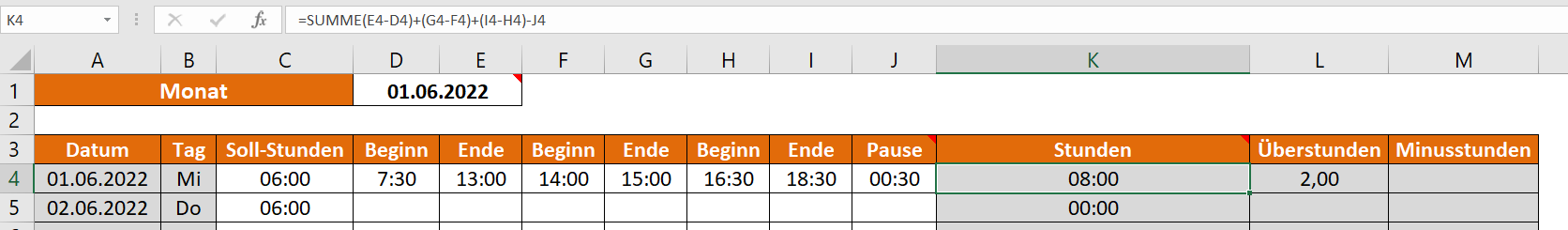

Erstmal danke für die vielen Antworten. Die Tabelle ist für eine Bekannte gedacht, damit sie einen Überblick für sich selbst im Home Office hat. Die Tabelle in Ihrer Arbeit lässt nur ein Beginn und Ende sowie die Pause zu. Jedoch ist diese Tabelle als Gedankenstütze gedacht, welche gleich die Pause mit entweder 0 / 00:30 / 00:45 anzeigt ohne groß nachzurechnen.
Eigentlich benötige ich nur eine Formel welche mir die Pause anzeigt obwohl ein paar mal der Beginn und das Ende eingetragen wurde. In der Spalt K4 steht ja die Gesamtstundenanzahl mit folgender Formel:
Ich bräuchte eine Formel für J4 welche mir anhand der Gesamtstunden die Pause automatisch anzeigt. Falls es nicht geht auch in Ordnung, aber egal welche Formel ich eingebe, es kommt nur eine Fehleranzeige.
LG Christine

ChristineI. schrieb:
Geprüft: Formel in J4 kopieren und dann nach unten ziehen!
Code:
=WENN(K4<=(6/24);"0:00";(WENN(K4<=(9/24);"0:30";WENN(K4>(9/24);"0:45";"0:00"))))
