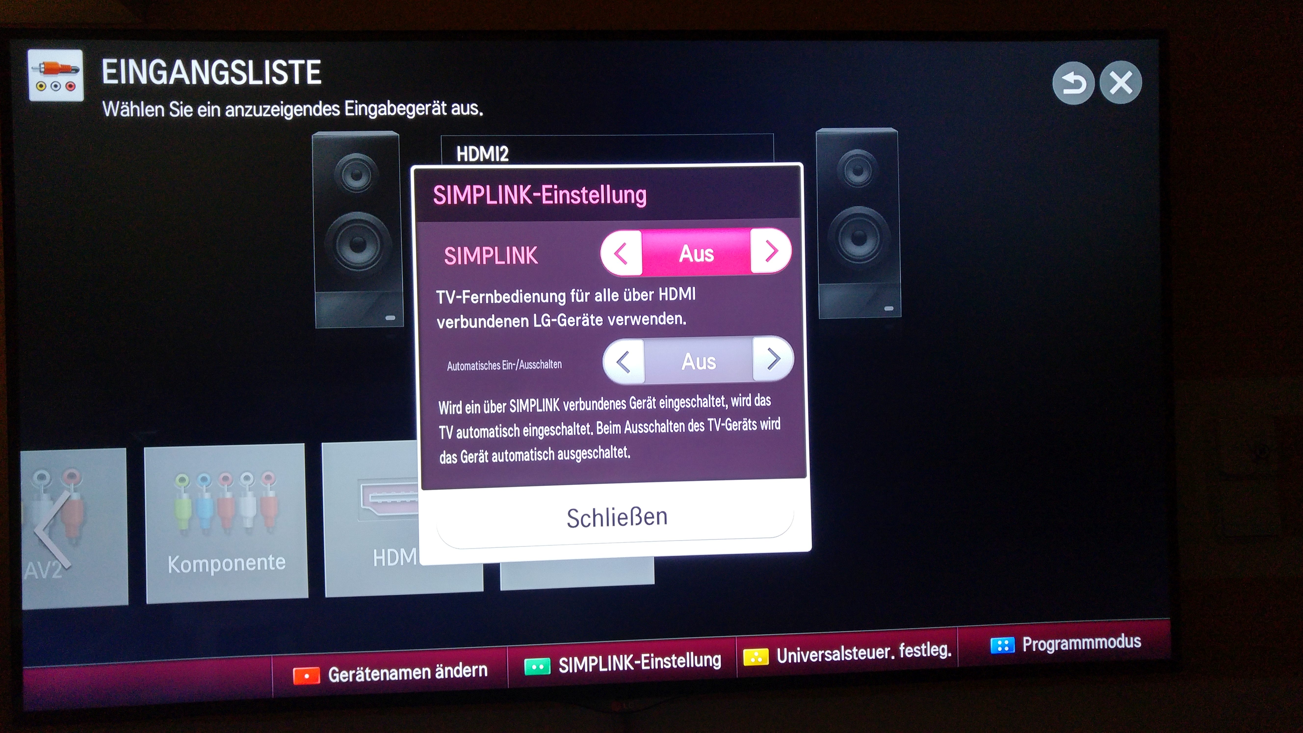

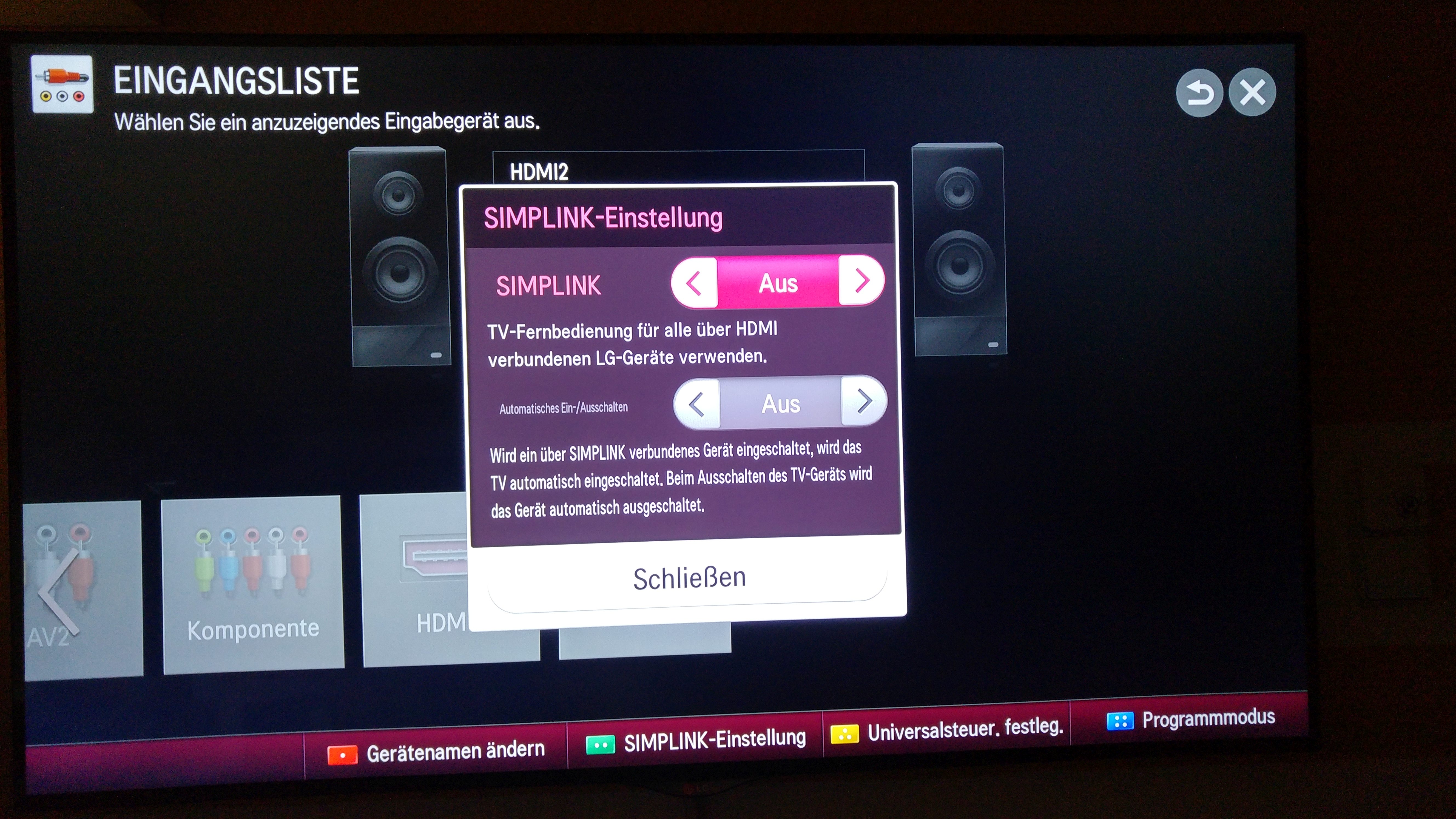

Heißt die Funktion im TV denn ARC? Bei mir (UB-Serie) heißt es "Simplink". Taste "Input" und dann die grüne Taste drücken.
Wenn ich das aktiviert habe, geht der Receiver immer automatisch mit an/aus und der Ton wird dann auch direkt über den AVR ausgegeben.

Simplink war schonmal n guter Tipp. Ist jetzt aktiviert. Aber der Verstärker schaltet sich nicht automatisch ein. Wenn ich jetzt die Ausgabe über ARC anschalte, wird der Ton ganz kurz über den Verstärker ausgegeben. Dan gehen wieder die TV Lautsprecher an.

Bei Simplink alles auf "Ein" gestellt und im Audio-Menü auf "externen Lautsprecher" gestellt?
