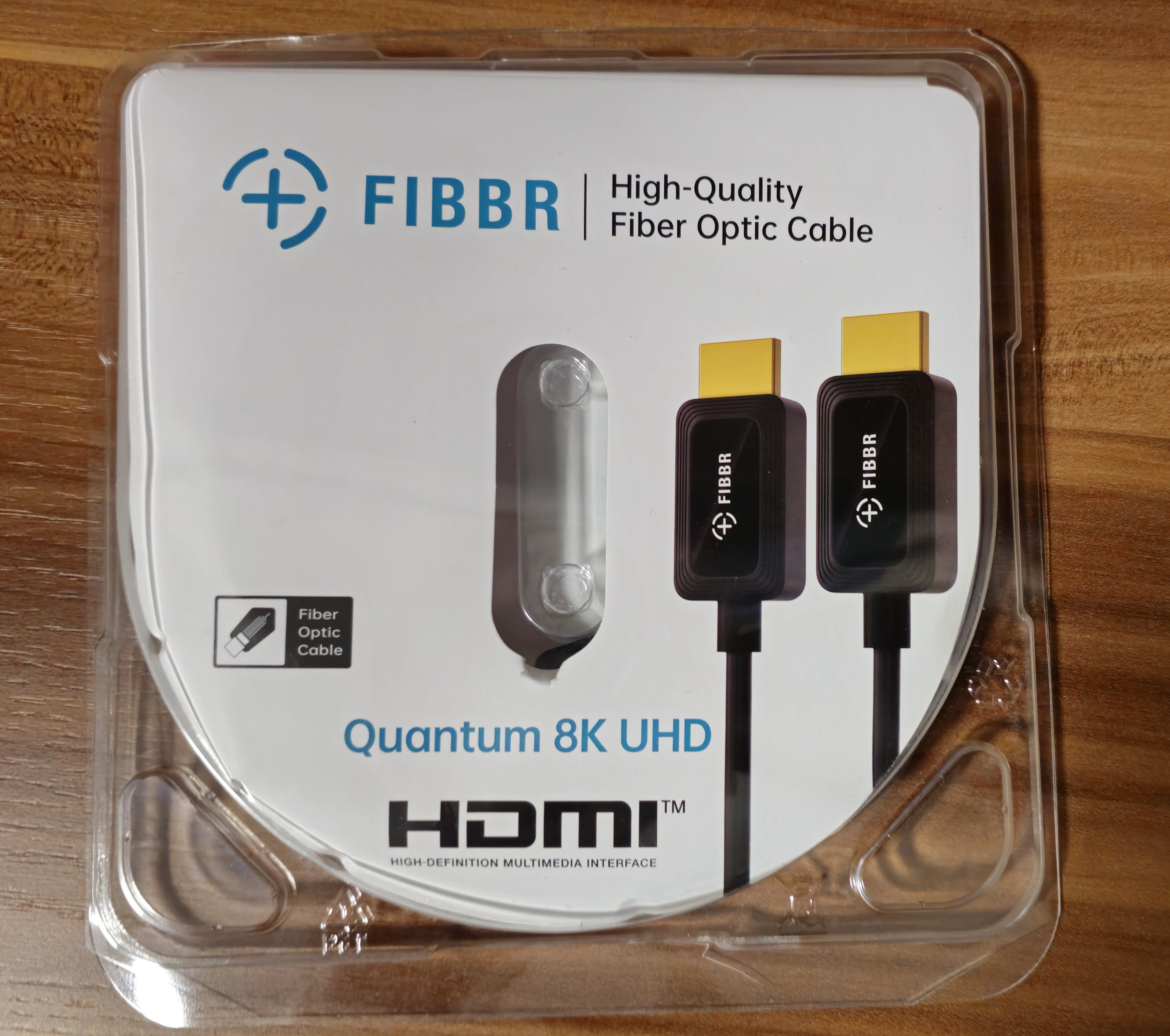

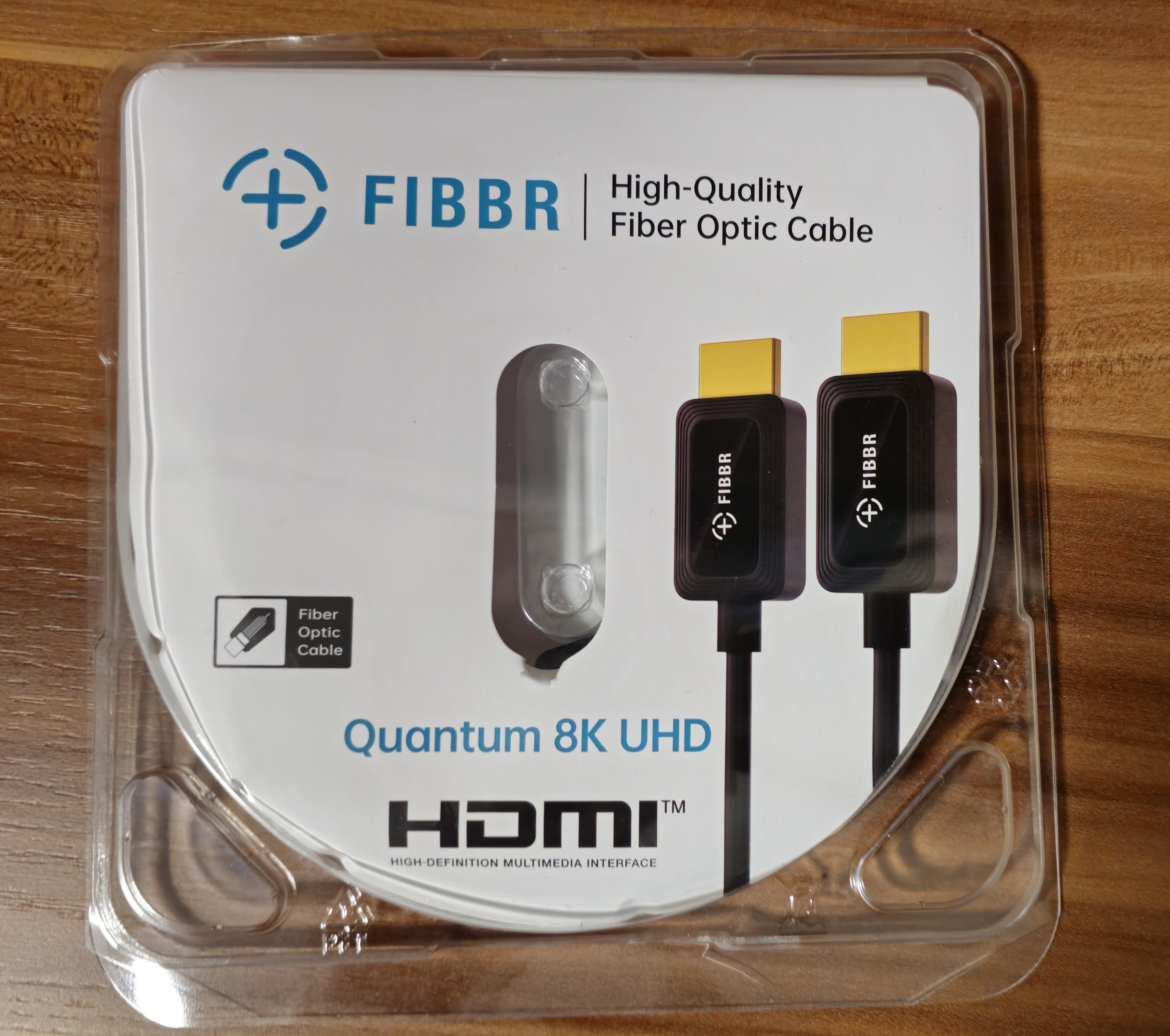

Diesmal hatte ich das FIBBR Kabel 7,5 Meter lang da.
Kostet aktuell auf Amazon um die 35 Euro und ich hatte es sogar im Blitzangebot für nur 18 Euro bekommen.

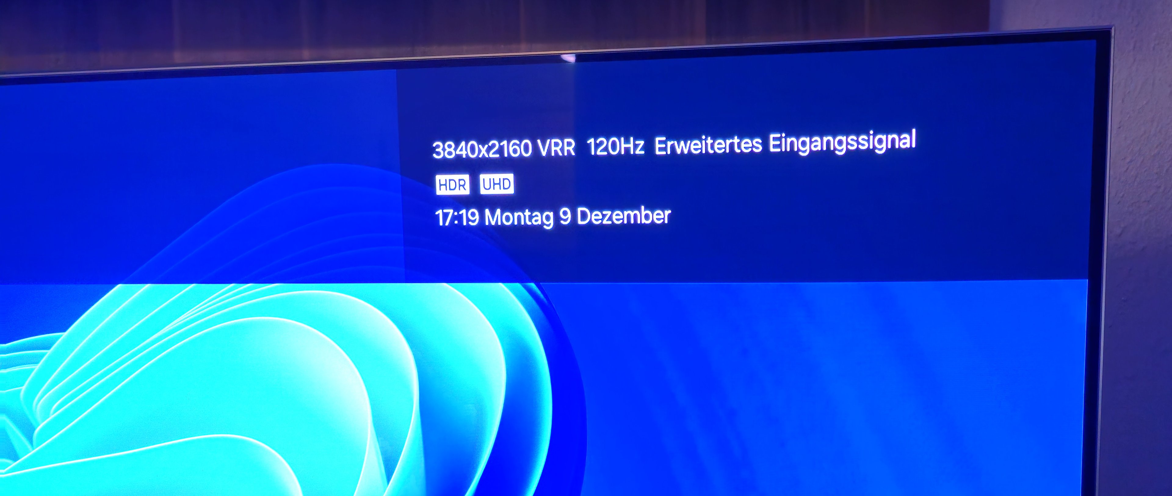

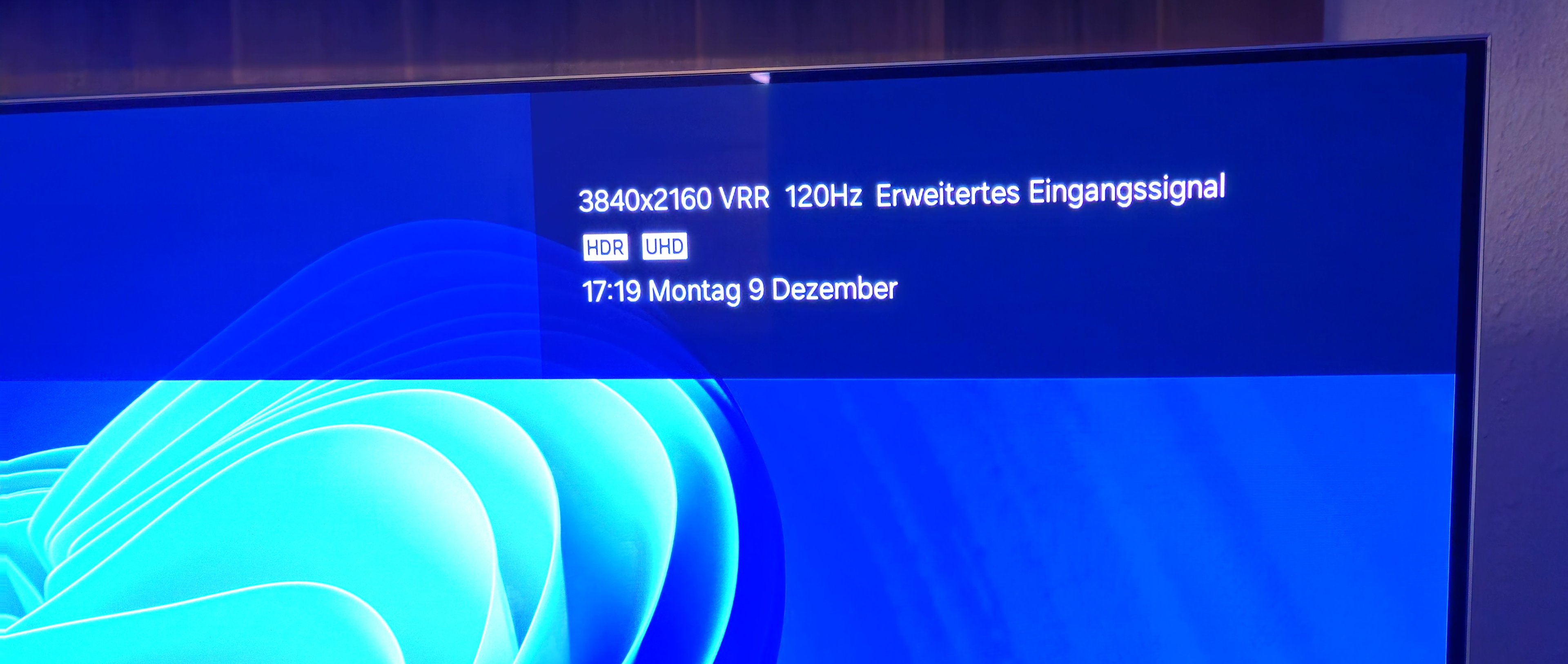

  1. Nachdem mein Rechner aus war, ist die Verbindung nach dem Hochfahren des Rechners immer noch da und funktionierte daher in diesem Punkt.
  2. Mit dem Umstellen von 60 auf 120 Hz hängte sich mein Rechner auf und ich musste es per Resetbutton neu starten. Allerding lief danach der Fernseher mit 120 Hz.
  3. HDR funktioniert.
  4. VRR (G-Sync) lässt sich nicht einschalten und funktioniert mit diesem Kabel nicht. Beim Umstellen von VSync bekomme ich auf allen drei Bildschirme einen Blackscreen und ich muss den Rechner erneut per Reset neu starten.
Das Kabel funktioniert daher nur zum Teil und werde deshalb das Kabel nicht behalten. Daher habe ich mir jetzt das Lindy Fibre Optic Hybrid HDMI 2.1 8K60 Kabel über Alternate für 85,90 Euro bestellt.
