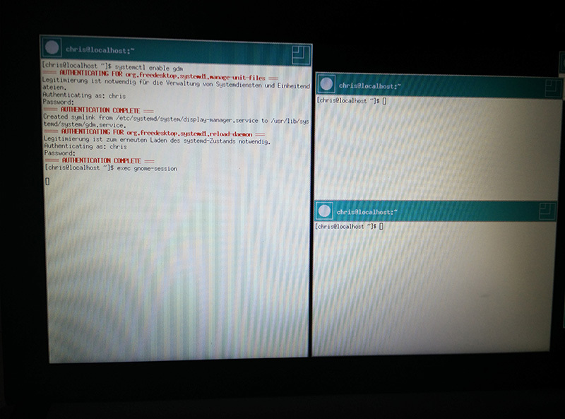

nachdem auch lxde und debian nicht sauber auf meinem kleinen Netbook liefen, kam ich über etwas Recherche auf Arch Linux.
Ich kam nach einigem herumprobieren mit verschiedenen Guides nun dazu, dass das System selbst läuft.
Nun zu meinem eigentlichen Problem: Ich bekomme den Desktop nicht richtig hin. Installiert sind alle Pakete, und ich kann auch mit startx auf eine Desktopumgebung wechseln. Allerdings sieht die vorhandene Oberfläche sehr spartanisch aus, das ist nicht das, was ich als Desktop kenne (selbst unter Linux).
Weiß jemand, was da falsch lief, bzw. wie sich das beheben lässt und ich auf eine richtige Oberfläche wechseln kann?
Ich habe euch mal einen Screenshot gemacht (Handyfoto, aners ging es gerade nicht), ich hoffe man erkennt genug:
PS: Ich habe es mit diesem offiziellen Guide hier installiert. Zuerst Xorg und danach mit Gnome, aber es gab keinerlei Änderungen, es dah bei beiden gleich aus...
Vielen Dank im Voraus für eure Tipps bzw. Ideen.

In der ~/.xinitrc hatte ich zuerst das "#" vor Xorg weg, damit dieser quasi als aktiv gekennzeichnet wird, so wie im Guide beschrieben. Danach kam bei startx das besagte Bild.
Danach habe ich mir Gnome installiert (mit: pacman -S gnome gnome-extra), die ~/.xinitrc entsprechend abgeändert und dann kam wieder das Bild vom Screenshot...
Ich habe die Datei manuell mit nano erstellt, der Inhalt ist identisch mit dem hier:

Zuvor bei Xorg entsprechend abgeändert, so langsam bin ich etwas ratlos.

Naja, auch unter Arch würde ich einen leichtgewichtigeren Desktop verwenden als Gnome. :) Aber zum eigentlichen Problem: Wie startest du denn X? Mit xinit oder starx oder einem Login-Manager?
Bisher habe ich es mit startx versucht, da ich mich rein an den Guide gehalten habe.

Hi,
wie in deinem Bild zu sehen startest du erstmal nur den Twm-Windowmanager https://wiki.archlinux.org/index.php/Twm
Das ist schon mal gut, da du jetzt weist dass der Xserver läuft und auch die Treiber soweit installiert sind.

Aso,
auf deinem Bild noch erkennbar: Du versuchst aus einem Windowmanager heraus eine Desktop-Umgebung zu starten. Datt funzt nicht.
Nach der Installation startest du am besten erstmal - direkt nach der Anmeldung als User - mit startx.
Wenn dann alles läuft kannst du dir einen Displaymanager (Anmeldemanager) https://wiki.archlinux.org/index.php/Display_manager wie gdm installieren (ist in der gnome-Gruppe mit dabei) und starten (wie du es bereits gemacht hast).
Merken: Starten entweder mit xinit oder gdm :)
Ok, das erklärt manches. Ich dachte eigentlich, das hätte ich auch so schon versucht, aber vermutlich fehlte dem irgendwo ein Reboot dazwischen.
Damit bootet es zumindest in eine Desktop-Umgebung, das ist auf jeden Fall ein Fortschritt :)

ChrisM:
Mal ganz grundsätzlich zum Starten von X via "startx", weil offenbar nicht klar ist, was da vor sich geht. Durch startx (auf der Konsole, nicht aus schon laufendem, grafischen Zeug heraus!) wird erstmal der Xserver (das Ding, was die Gafikanzeige macht) gestartet und dann deine ~/.xinitrc ausgeführt, falls sie existiert. Wenn sie nicht existiert, wird /etc/X11/xinit/xinitrc genommen.
An diesem Skript .xinitrc hängt die ganze X-Session. D.h. wenn der Prozess endet, in dem das Skript läuft, beendet sich auch der X-Server und du landest wieder auf der Konsole. Eine einfache .xinitrc sieht so aus:
Code:
#!/bin/sh
xterm
Damit startet der X-Server, dann deine .xinitrc, die wiederum das xterm startet. Du siehst nur das rohe xterm-Fenster und keinerlei Bedienelemente. In dem xterm kannst du alles mögliche machen, insb. andere Programme starten. Beendest du das xterm, endet auch das zweizeilige .xinitrc-Skript und du landest auf der Konsole. Du kannst in dem xterm insbesondere auch auch einen Windows-Manager starten (z.B. twm) und wieder beenden. Ausprobieren! Diese simple Konfiguration eignet sich prima zum Rumspielen. Immer dran denken: Beendest du das xterm, endet auch das zweizeilige .xinitrc-Skript und du landest wieder auf der Konsole.
Nächster Versuch(#2):
Code:
#!/bin/sh
exec xterm
Damit passiert fast das gleiche wie mit der Variante ohne exec, nur dass ein paar kByte RAM gespart werden. Das Skript xinitrc ruft nicht mehr xterm auf und wartet bis das xterm endet um sich dann selbst zu beenden, sondern das Skript xinitrc ersetzt sich selbst durch xterm. Das Skript(und die es ausführende /bin/sh) lungert also nicht mehr im SPeiche rum. An der Funktionalität ändert sich nichts. SObald das xyterm endet, enndet die X-Session und du landest auf der Konsole.
Versuch #3
Code:
#!/bin/sh
xclock &
exec xterm
Wie #2, nur dass vor dem xterm noch xclock (die Uhr) im Hintergrund gestart wird. Beendest du die Session (durch Beenden des xterms), wir der X-Server beendet. Damit stirbt auch das xclock, weils keine X-Server mehr hat, an den es seine Ausgaben schicken kann.
Versuch #4
Code:
#!/bin/sh
xclock &
twm &
exec xterm
Wie 3, nur wird auch noch der Windowmanager twm gestartet. Du siehst also sofort Bedienelemende um dein xclock und xterm herum. Beenden des xterm killt weiterhin die Session.
Versuch #5
Code:
#!/bin/sh
xclock &
xterm &
exec twm
Wie #4, aber xterm und twm vertauscht. Wenn du das startest, sieht es genauso aus wie mit #4, verhält sich aber anders: Nun wird das xterm im Hintergrund gestartet und twm ist der Prozess, an dem alles hängt. Beendest du twm (den Windowsmanager) endet die Sesseion. Das xterm kannst du hingegen beeenden ohne dass was passiert.
Diese Art .xinirc #5 ist die üblicherweise vewendete. Man nimmt also üblicherweise den Windowmanager als "Aufhänger" für die Xsession. Wenn der Windowmanager endet, endet die X-Session. Statt twm kommt dann eben die Gome-Shell oder ein KDE-Dingens oder sonstwas zum Einsatz.
Ich denke, mit dem WIssen und bischen Spieltrieb bekommt du dein X ordentlich hin.
