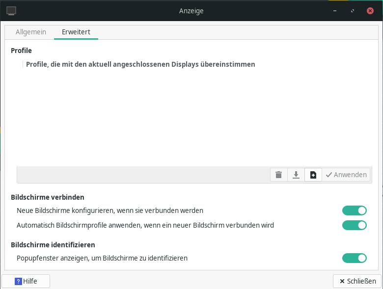

Vielleicht klappst mit dieser Einstellung!
