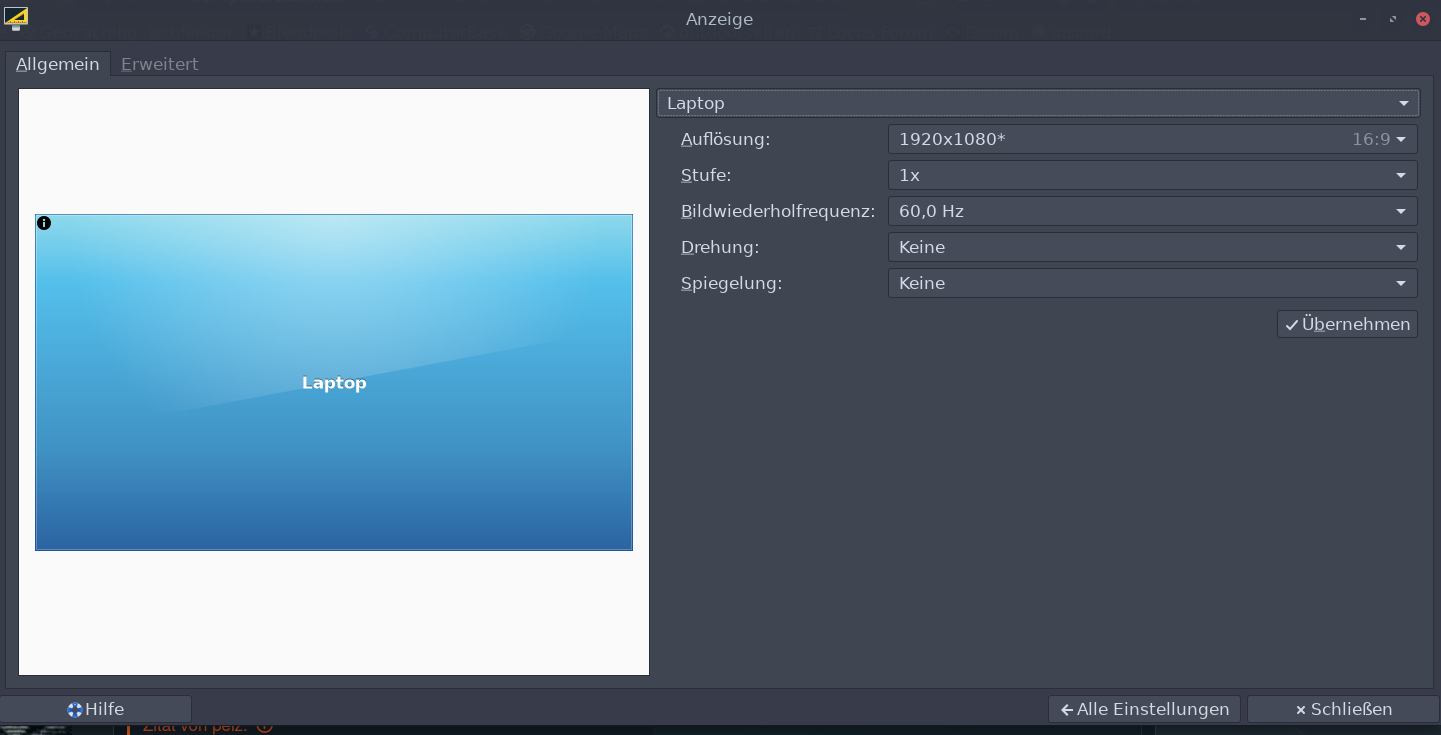

Post mal einen Screenshot von meinen Einstellungen wie unter Einstellungen -> Anzeige dargestellt

Ich gehe mal stark davon aus, das du das dropdown auswahlfeld da wo Laptop steht schon einmal geklickt hast und da ist nicht der 2te Monitor aufgeführt?
Sieht jedenfalls für mich so aus, dass der da auswählbar wäre.
