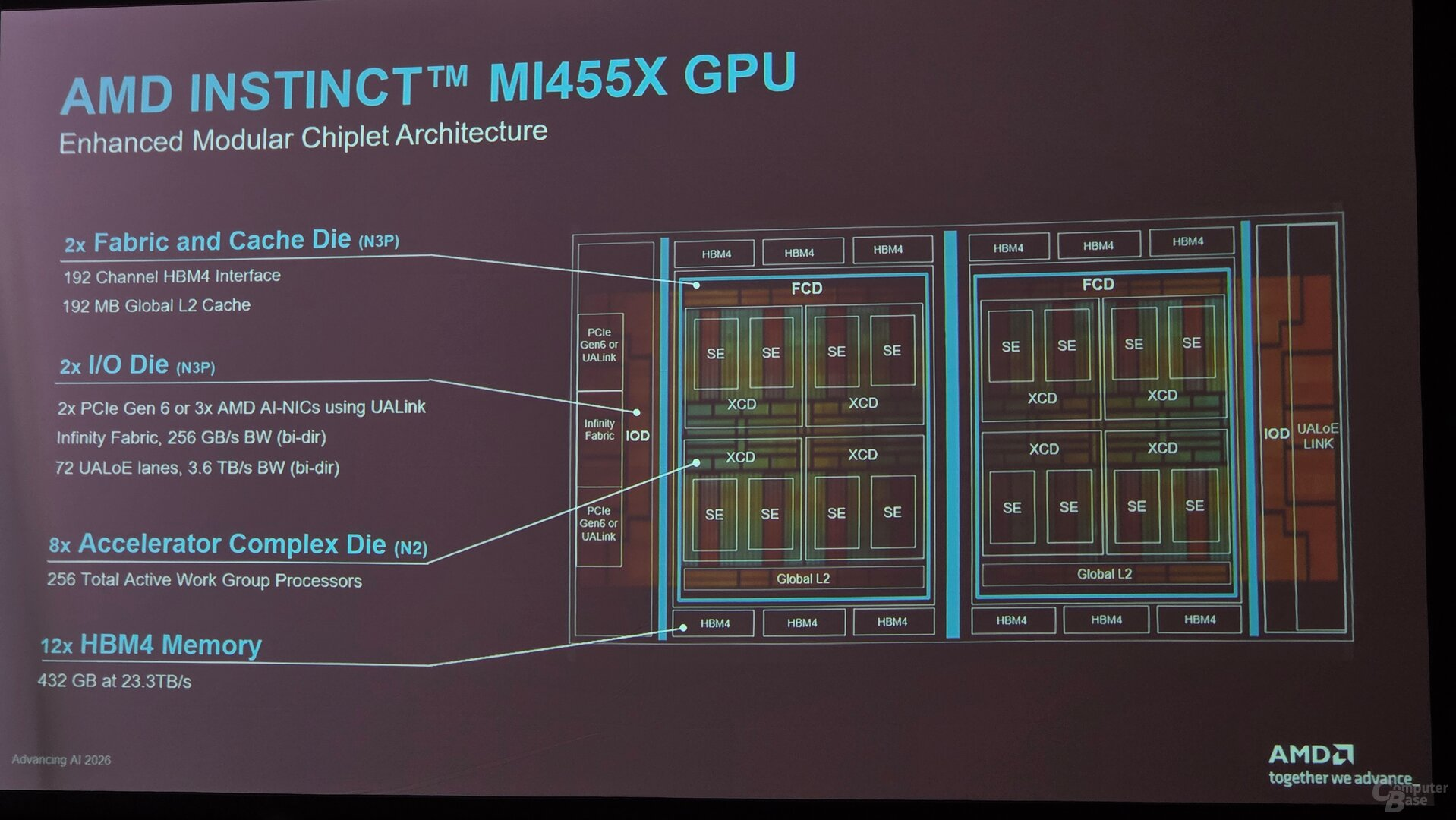

Ja, Schnittstelle nach außen, aber NEIN, VRAM also HBM wird direkt vom FCM angebunden und nicht vom I/O-Die. Geht auch gar nicht anders, da sonnst der Weg vom mittleren HBM zum I/O-Die außen viel zu weit wäre.Colindo schrieb:Der IO-Die ist jetzt nur noch das, was der Name sagt: eine Schnittstelle für Inputs und Outputs nach draußen, das heißt zum VRAM.
Hier steht´s: 192 Channel HBM4-interface ist im FCD-Die
I/O-Die ist wirklich nur die Kommunikation nach außen, PCIe, UALInk, UALoE lanes, etc...
Klar die CDNA GPU verzichten weitgehend auf die fixed Funktion Units für die Grafikausgabe. Die MI455X hat immer noch SIMD32 verbaut, und die Shader der SIMD32 ist nun Mal der Kern einer GPU.CDLABSRadonP... schrieb:Darin ist wirklich nichts mehr enthalten, was die Verwendung rechtfertigt.
Sagt er doch, das HBM ist drinnen, on Package.Convert schrieb:I/O-Die ist wirklich nur die Kommunikation nach außen, PCIe, UALInk, UALoE lanes, etc...

Sorry, beim VRAM habe ich nicht geschaltet, habs zwar gelesen aber nicht mit dem HBM gleichgesetzt.Convert schrieb:@ETI1120
Ja, das HBM ist on Package, wird aber nicht über das I/O-Die angebunden, so wie das im zitierten Satz zu lesen ist.

Locuza
- Dez. 2010
- 578
UDNA scheint sich intern nicht als neue Marketingbezeichnung durchgesetzt zu haben.timse201 schrieb:Ist das nun schon UDNA oder kommt das erst noch?
CDNA- und RDNA-Bezeichnungen werden fortgeführt.
Davon ab kann man argumentativ CDNA5 und RDNA5 als erste Ableger der "UDNA"-Strategie ansehen.
Das Ziel von "UDNA" ist es die ISA und Speicherhierarchie zwischen den unterschiedlichen Märkten näher zu bringen, Enterprise & Client Market.
Genau das wird mit CDNA5 und RDNA5 gemacht.
Beide basieren auf RDNA in Bezug auf das Ausführungsmodell, Wave32, ähnlichere/gleiche Ausführungslatenzen für unterschiedliche Operationen, und etablieren eine neue Speicherhierarchie.
Auf WGP-Ebene fusioniert CDNA5 den LDS (Local Scratchpad Memory) mit den 2x L0 Caches zu einer neuen 384 KB Speicherstruktur.
Diese besteht anscheinend aus 6x 64 KB Segmenten, und bietet wie bei Nvidia und Intel unterschiedliche Speichersplits für Anwendungen an.
Als LDS kann man maximal 320 KB definieren, heißt 64 KB bleiben für den L0 Cache, man kann aber auch den LDS kleiner einstellen und einen größeren L0 Cache vorziehen.
Nachdem WGP Cache (vormals L0 bezeichnet, jetzt würde ich das lieber wieder L1 nennen) kommt der L2 Cache, und das wars.
Bei RDNA5 ist auch stark davon auszuegehen das AMD eine solche Unified Memory Structure einführt und es danach ebenso nur einen globalen L2 Cache gibt.
Die Kapaztiäten werden natürlich anders ausfallen, kleiner, aber die Grundlagen sind die gleichen bzw. deutlich näher als zuvor.
Vermutliche Kurzübersicht:
CDNA 1/2: Lokaler 16 KB L1$ + Globaler L2 Cache
CDNA 3/4: Lokaler 32 KB L1$ + Chip lokaler L2 Cache + L3$/Infinity Cache
CDNA 5: 384 KB Unified WGP L1 (Cache & LDS) + L2 Cache
RDNA 1: Lokaler 16 KB L0$ + Cluster 128 KB L1$ + Globaler L2 Cache
RDNA 2/3: Lokaler 16/32 KB L0$ + Cluster 128/256 KB L1$ + Globaler L2 Cache + L3$/Infinity Cache
RDNA 4: Lokaler 32 KB L"0"$ + Globaler L2 Cache + L3$/Infinity Cache
(Der L1 Cluster Cache wurde entfernt)
RDNA 5: Unified WGP L1 (Cache & LDS) + L2 Cache
Es ist ja nicht nur der weitgehende Verzicht auf FF HW für die Grafikausgabe, sondern allgemein der Verzicht auf die Grafikausgabe im traditionellen Sinne.ETI1120 schrieb:Klar die CDNA GPU verzichten weitgehend auf die fixed Funktion Units für die Grafikausgabe. Die MI455X hat immer noch SIMD32 verbaut, und die Shader der SIMD32 ist nun Mal der Kern einer GPU.
Kein 3D Shader / API-Support, keine direkte Display-Ausgabe.
Die Bezeichnung GPU hat dann schon fast keine Bedeutung, bzw. dient nur noch als grobe legacy Kennzeichnung.
Mit der Grund wieso teilweise einfach nur von xPUs geredet wird.
