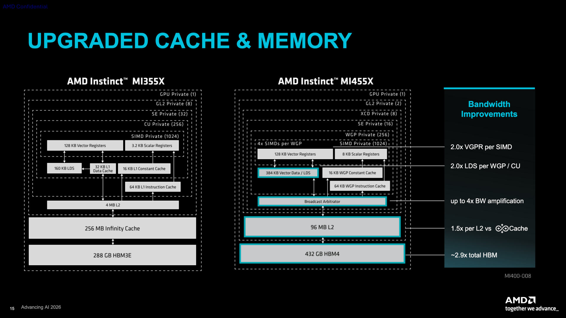

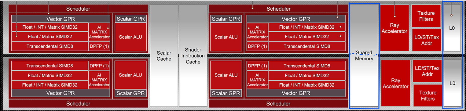

Der L1-Cache scheint sich verdoppelt zu haben, der Instruction Cache aber nicht.
Ich dachte erst du würdest falsch liegen aufgrund von AMDs Folie. Aber CDNA4 teilt den I$ zwischen zwei CU, CDNA5 je WGP.
Auf AMDs Folie sieht es so aus, als wäre es ein I$ pro shader engine.
Reaktionen: Colindo

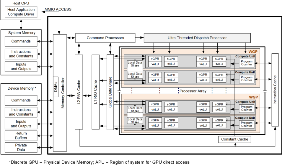

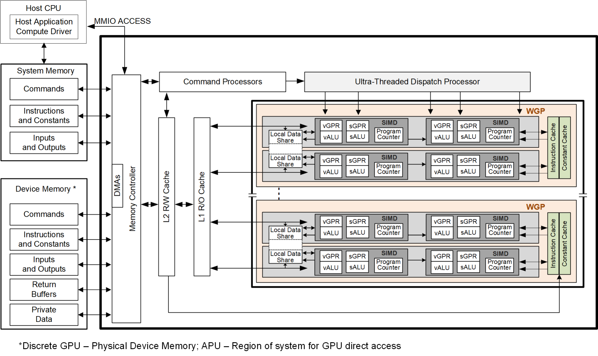

@Locuza
So ganz stimmt das mit dem L1-Cache nicht, dass der entfernt wurde:
"The AMD RDNA4 devices offer several methods for access to off-chip memory from the processing elements
(PE) within each WGP. On the primary read path, the device consists of multiple channels of L2 cache that
provides data to read-only L1 caches, and finally to L0 caches per WGP. The memory cache is formed by two
levels of cache: the first-level (GL1) for write-combining cache (collect scatter and store operations and
combine them to provide good access patterns to memory); the second (L2) is a read/write cache with atomic
units that lets each processing element complete unordered atomic accesses that return the initial value.
Specific cache-less load instructions can force data to be retrieved from device memory during an execution of
a load clause."

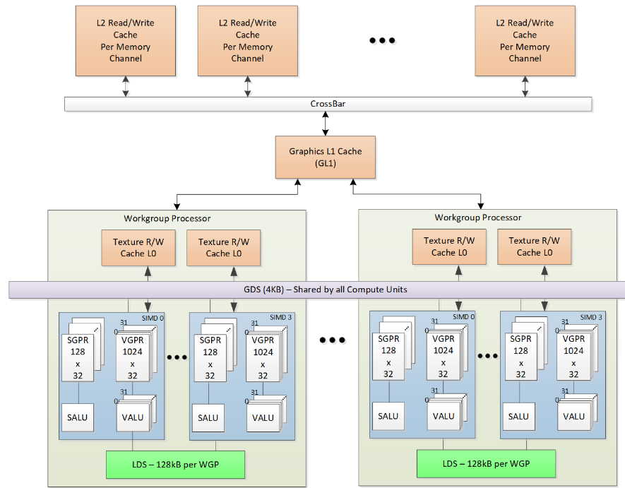

S. 8 der RDNA 4 ISA. Dazu von Seite S.5 die Grafik:
Reaktionen: ETI1120
@DevPandi
Das ist ein Copy & Paste-Fehler bei der ISA doc.
Kommt immer mal wieder vor.
Abseits von dem Segment hat AMD alle früheren L1-Referenzen richtigerweise entfernt.
Beim LLVM Memory Model werden die Unterschiede zwischen RDNA4 (GFX12) und früheren Generationen ausführlich beschrieben:
https://rocm.docs.amd.com/projects/...llvm/html/AMDGPUUsage.html#memory-model-gfx12

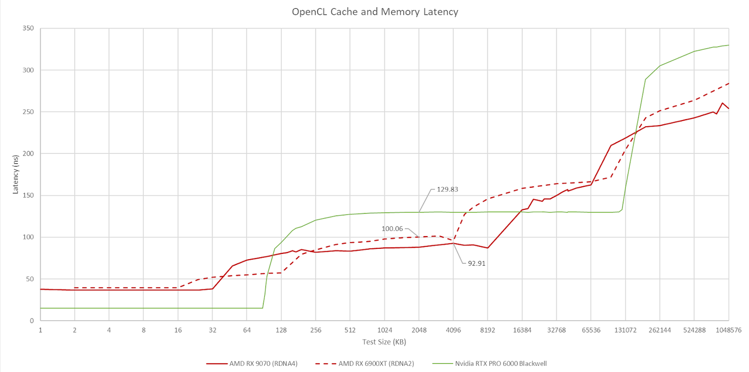

Bei Latenztests sieht man auch keine klar definierte 128/256 KB L1-Schranke mehr, wie noch zuvor bei RDNA1-3:
https://chipsandcheese.com/p/amds-rdna4-gpu-architecture-at-hot
Reaktionen: Colindo und ETI1120

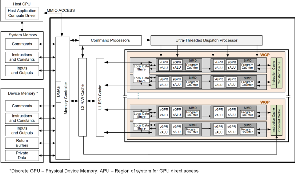

Haben Sie das ... Interrsant - nun auch die Commity im LLVM zeigen da ein etwas anderes Bild, was an der Stelle auch komplizierter wird.
The scalar memory operations access a scalar L0 cache shared by all wavefronts on a WGP. The scalar and vector L0 caches are not coherent. However, scalar operations are used in a restricted way so do not impact the memory model. See Memory Spaces.
The vector and scalar memory L0 caches use an L1 buffer shared by all WGPs on the same SA. The L1 buffer acts as a bridge to L2 for clients within a SA.
The L1 buffers have independent quadrants to service disjoint ranges of virtual addresses.
Each L0 cache has a separate request queue per L1 quadrant. Therefore, the vector and scalar memory operations performed by different wavefronts, whether executing in the same or different work-groups (which may be executing on different CUs accessing different L0s), can be reordered relative to each other. Some or all of the wait instructions below are required to ensure synchronization between vector memory operations of different wavefronts. It ensures a previous vector memory operation has completed before executing a subsequent vector memory or LDS operation and so can be used to meet the requirements of acquire, release and sequential consistency.
s_wait_loadcnt 0x0
s_wait_samplecnt 0x0
s_wait_bvhcnt 0x0
s_wait_storecnt 0x0
The L1 buffers use an L2 cache shared by all SAs on the same agent.
The L2 cache has independent channels to service disjoint ranges of virtual addresses.
Each L1 quadrant of a single SA accesses a different L2 channel. Each L1 quadrant has a separate request queue per L2 channel. Therefore, the vector and scalar memory operations performed by wavefronts executing in different work-groups (which may be executing on different SAs) of an agent can be reordered relative to each other. Some or all of the wait instructions below are required to ensure synchronization between vector memory operations of different SAs. It ensures a previous vector memory operation has completed before executing a subsequent vector memory and so can be used to meet the requirements of acquire, release and sequential consistency.
s_wait_loadcnt 0x0
s_wait_bvhcnt 0x0
s_wait_storecnt 0x0
In WGP wavefront execution mode the wavefronts of a work-group are executed on the SIMDs of both CUs of the WGP. Therefore, explicit management of the per CU L0 caches is required for work-group synchronization. Also accesses to L1 at work-group scope need to be explicitly ordered as the accesses from different CUs are not ordered.
In CU wavefront execution mode the wavefronts of a work-group are executed on the SIMDs of a single CU of the WGP. Therefore, all global memory access by the work-group access the same L0 which in turn ensures L1 accesses are ordered and so do not require explicit management of the caches for work-group synchronization.
Und ja, es kann ein Copy-Paste-Fehler sein, aber mit den LLVM Infos...
RDNA 3 - Seite 5
RDNA 4,
Nimmt man alles zusammen, ist der L1-Cache an der Stelle nicht einfach verschwunden, sondern wird im ganzen anders in die Kette eingebunden - was auch die Latenzen erklärt.
-- Und um das ganze mal zumindest versöhnlich zu Ende zu bringen: Der L1-Cache in der "klassischen" Form, wie bei RDNA 1 - 3 existiert nicht mehr, richtig. Aber der L1 wird jetzt als Lese-Buffer genutzt. Die Daten werden im L2 angefragt, liegen dann aber im L1 bereit zum Abholen, das erklärt eben auch, warum sich die Latenzmessungen hier geändert haben und der "Spike" geglättet wird - was im Ganzen sich positiv auf die Latenzen und eben den Durchsatz auswirkt, gleichzeitig den L2 allerdings dennoch entlasstet.

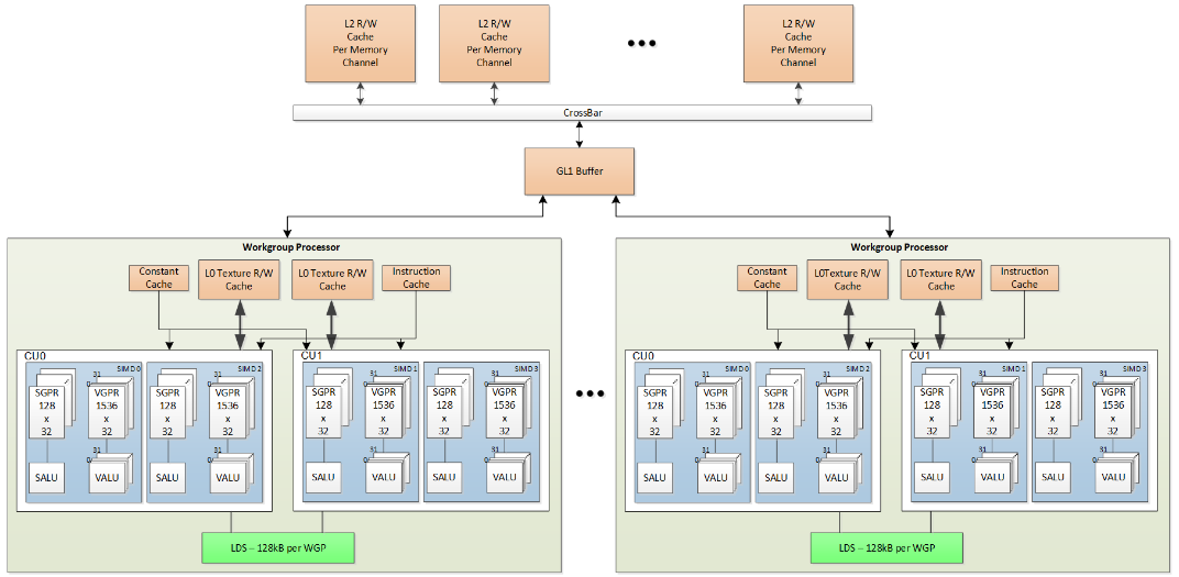

@DevPandi
Es gab zuvor noch mehrere Referenzen für die entsprechenden Memory-Befehle und Control-Bits:
RDNA3 ISA:
"8.1.3. S_DCACHE_INV and S_GL1_INV
This instruction invalidates the entire scalar cache or L1 cache. It does not return anything to SDST."
"MUBUF Instructions
BUFFER_GL{0,1}_INV Cache invalidate: either L0 or L1 cache for the CU (L0) and Shader Array (L1) associated with this wave."
"Instruction Fields
DLC 1 Device Level Coherent. Controls behavior of L1 cache (GL1)."
Der entsprechende Scope Abschnitt bei RDNA4 spricht aus meiner Sicht fälschlicherweise von 4 Cache Levels und einem SE Cache:
The ISA SCOPE bits correspond to the 4 cache levels and indicates whether a given cache can do an operation
locally or whether it needs to forward the operation to a next level in the cache hierarchy to complete the operation at the desired scope (coherence domain).
# Name Meaning
0 CU Compute Unit (Work-group) Scope - coherent among all VMEM threads in a CU (work-group, but not a WGP)
1 SE Shader Engine - coherent among all clients (threads) sharing a SE-cache
2 DEV Device - coherent among all threads on the same device
3 SYS System
Weiter unten listet man dann aber nur den L0 v$ (CU$) und L2$ auf:
ScopeCU$L2$
0-CUNOPNOP
1-SEwb/wbinv/invNOP
2-DEVwb/wbinv/invNOP
3-SYSwb/wbinv/invwb/wbinv/inv
"Table 16. VMEM Policies for Writeback and Invalidate Ops"
Ansonsten gibt es auch keine Referenzen zu einem L1 Cache.
Das LLVM Memory Model für RDNA4 hat explizit alle L1 Cache Referenzen zu L1 Buffer umbenannt, weil es an der Stelle kein Cache mehr ist.
RDNA1-3 (GFX10, 10.3, 11) Abschnitt als Vergleichsreferenz:
  • The vector and scalar memory L0 caches use an L1 cache shared by all WGPs onthe same SA. Therefore, no special action is required for coherence between the wavefronts of a single work-group.
    However, a buffer_gl1_inv is required for coherence between wavefronts executing in different work-groups as they may be executing on different SAs that access different L1s.
  • The L1 caches have independent quadrants to service disjoint ranges of virtual addresses.
  • The L1 caches use an L2 cache shared by all SAs on the same agent.
Das hat man auch noch in der RDNA4 ISA Doc geschafft (Seite 7):
Vs. RDNA3:
Übrigens war der L1 Cache von Anfang an ein Read-Only-Cache (RDNA 1-3).
Beim RDNA4 L1 Buffer werden keine ordinären Programmdaten mehr gecached, bei einem L0 Miss muss danach der L2 Cache gechecked werden, im L1 Buffer gibt es garantiert nichts.
