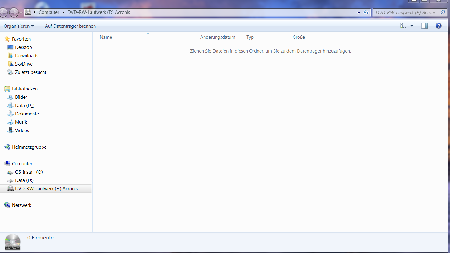

Nun habe ich die SSD am USB 3 .0 dran und die CD eingelegt, nur es rührt sich nix.
Wenn ich nach dem einlegen der CD auf " Ordner öffnen" klicke kommt DAS :
Sorry - aber was kommt?

Auch mit SSD am 2.0 , selbes Bild.... irgendwie stehe ich auf dem Schlauch und komme nicht weiter.
Ich könnte ja die OS install auf Laufwerk c in den Ordner ziehen nur dann hab ich es zum brennen für das DVD Laufwerk ,
und ich will ja zur USB Schnittstelle.
Irgendwie komm ich da nicht hin, und ein anklicken vom DVD Laufwerk um die CD zum laufen zu bringen ,
bringt mich immer zu dieser stelle.

Ja das könnte ich, wenn da irgend was kommen würde .....
Ich kann keine Daten von der CD installieren , leider .
Egal wie ich es mache, ob nun CD einlegen,
oder beim Startmenü auf Laufwerk klicken , es rührt sich nix .
Die CD lässt sich nicht öffnen.
