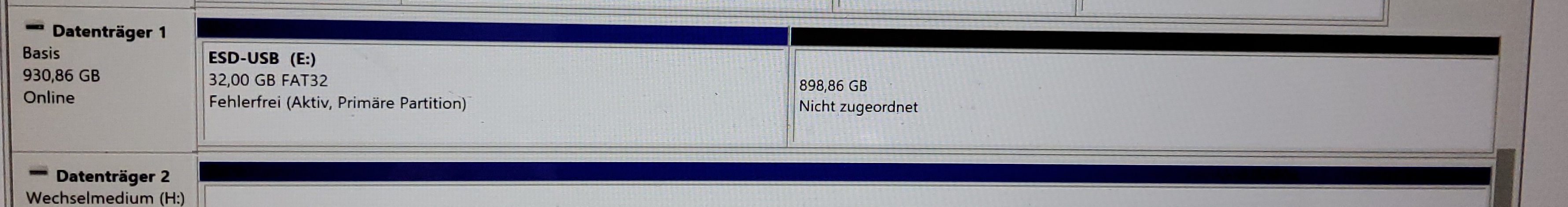

Ich habe leider den Fehler begangen, dass ich meine externe Festplatte WD Books HDD NTFS in eine 32 GB FAT ESD USB gewandelt habe.
Die WD ist zudem eigentlich über ein Passwort gesperrt, dies läuft über das Laufwerk G , welches von WD so separat eingerichtet ist. Die Platte ist jetzt noch offen, habe diese extra die ganze Zeit am Strom.
Durch die Foren, Telefonate mit Technikern und vielen hilfsbereiten Menschen bei ebay-kleinanzeigen bin ich schon ein klein wenig weitergekommen.
Ich habe zunächst ein paar Daten gerettet ohne einen Klon zu ziehen. Das wollte ich jetzt nachholen und habei ich auf einer 2 TB großen Festplatte mit Macrium gemacht.
Ich habe jetzt mit macrium ein Klon für das ganze Laufwerk erstellt, Sektor bei Sektor ausgewählt. 32 gb sind als E, die restlichen 968 GB sind nicht zugeordnet. Doch habe ich das Gefühl, dass nur E Sektor bei Sektor, also die 32 GB geklont wurden. Das Ganze war nämlich innerhalb von 22 min durch. Ist die gesamte Festplatte geklont ? Welches Tool könnte ich sonst benutzen ? Acronis oder Clonezilla,Aomei? Will jetzt nicht auch noch mehr kaputt machen. Danke.
Die meisten Daten werden eben auf diesem nicht zugeordneten Teil liegen.

Der nicht zugeordnete Teil wird ja nicht geklont, bzw wurde nicht geklont. Mir wurde jetzt gesagt, dass ich die Partition von E vergrößern kann, ohne dass Daten verloren gehen.
Dann könnte ich nämlich einen Klon erstellen. Was meint ihr?
Liebe Grüße
@der_Schmutzige das hatte leider nicht funktioniert. Er findet mir nur die Partitionen auf E.
Wie würden denn die Befehle lauten für das dd ?
eehh komisch... :freak:
Wirklich im Vorhinein ganze Laufwerke ausgewählt? Das Tool sieht bei Dir keine ganzen Laufwerke?
