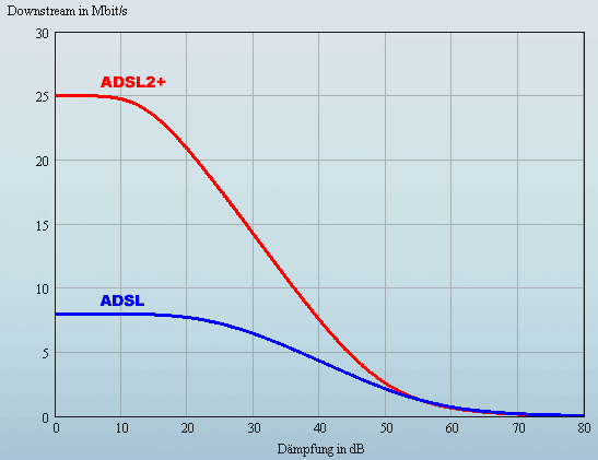

Hi, hab momentan von Arcor DSL6000 FLAT, bekomm aber effektiv max. nur DSL4500 rein - was DL betrifft, UL is aber völlig OK.
Denke, dass das mit meiner Leitungsdämpfung von 33 dB zusammen hängt.
Und nun wollte ich wissen ob ich durch "Umstellung" auf ADSL2+ (DSL16000) zumindest mal DSL6000 Werte oder höher im DL erreiche?
Denn laut dem Bild wären bei ADSL2+ mit meiner Dämpung etwa DSL10000 möglich, was ich ja schon mal seeeehr geil fände :evillol: .
Seh ich das richtig oder gibts da irgendwo nen Haken? :freak:

Um eine 16k zu bekommen musst du eine Dämpfung unter 20dB. Ansonsten schalten die das gar nicht, auch wenn du sagst 10k würden dir reichen. Die 6k braucht eine Dämpfung von unter 25 dB.

Bei einer Dämpfung von 33dB gibt es keine Chance auf DSL16000! In Worten: gar keine Chance! Damit ist die Diskussion leider am Ende.
ADSL2+ kann auch keine höhere Bandbreite als einfaches ADSL liefern, von daher sind alle Spekulationen rein fiktiv. Schlechte Nachrichten für dich, aber nun mal nicht zu ändern.
Du musst dich leider mit deiner 4500er Leitung zufrieden geben, bis sich evtl. mal was an der DSL Technik ändert und bei höheren Dämpfungen höhere Bandbreiten zu realisieren sind.
