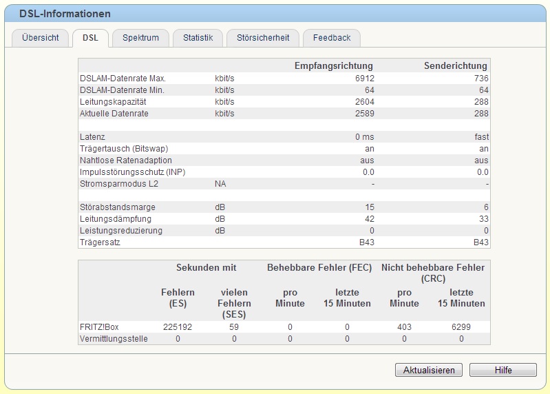

Hier die Daten aus meiner Fritzbox:
Also du hast schon ein 6 k RAM Profil von VF. Nur leider wird das trotz des hohen SNRs nicht ausgenutzt. Dein Modem oder Splitter scheint wohl ne Macke zu haben. Würde mir erst mal ne FB 7240 bei Ebay für 40-50 Euro bei Ebay schießen, damit solltest du dann die 6 Mbit/s erreichen.

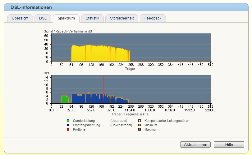

Hier das Spektrum:
Die Trägerbelegung ist viel zu gering für ADSL2+ sowie auch die anvisierte max. Bandbreite des DSLAMs. Führe mal einen Resync durch und mache dann noch mal einen Screen vom Spektrum.

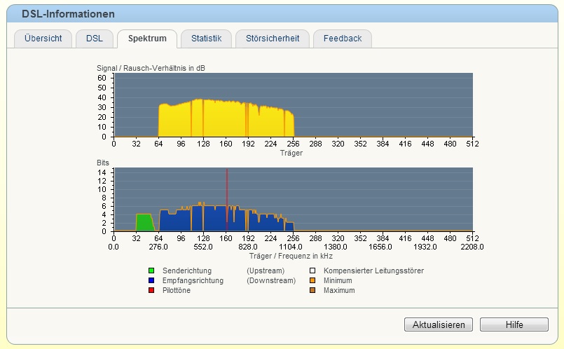

Edit1: So habe shconmal alle Kabel getauscht, das Lan-Kabel, welches zur Fritzbox ging, war wirklich etwas sehr dünn (cat3?), hab es mal gegen ein gängiges ausgetauscht, glaube das hat schon minimal was gebracht?
Tausche gleich mal den NTsplitt gegen 2 einzelne Geräte aus, die hier noch im Keller sind und Berichte dann noch einmal.
Edit2: So, der austausch des NTsplitt gegen die 2 seperaten Geräte brachte keine Änderung.
Die nächste Idee wäre, die Dose von aussen? (sry, kenne die Bezeichnung nicht) ist bei uns im Keller, das Kabel geht dann durch den halben Keller ins Erdgeschoss und dort in den NTsplitt. Würde es etwas bringen, das ganze nach unten direckt an den "Anfang" zu setzen?
Es kann viele Ursachen haben. Da der SNR aber relativ hoch ist kann ich mir kaum vorstellen, das es an der Inhouseverkabelung liegt. Mir sieht es fast danach aus als wenn die Box künstlich limitieren würde. Steht der Regler bei Störsicherheit auf "maximale Performance"?
