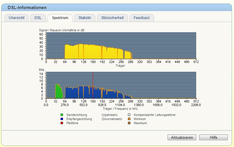

Stell doch einfach auf max. Performance. Ich möchte mal sehen wie dann das Spektrum und die anderen Werte aussehen. Anders kann ich dir leider nicht helfen. Du musst schon ein wenig kooperativ sein;).

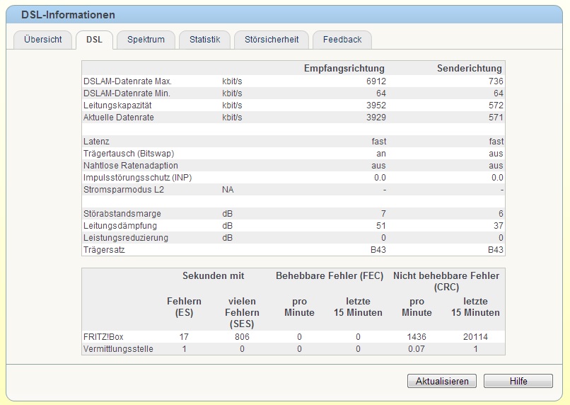

Edit1: So habe alle Regler auf maximale Performance gestellt, danach hat er mit 4,5 gesynct!! Nur die Freude war leider zu groß, das war nach 2 Sekunden wieder vorbei und er hat neu gesynct mit 3,9. Hier nochmal 2 Screenshots :)
Bei deiner Leitung würde ich Vodafone bitten unverzüglich Fast Path zu deaktivieren. Die Anzahl nicht behebarer CRC Fehler ist viel zu hoch. Daher auch der rasche Resync.
Habe jetzt nach 1:30h mal neu gesynct, aber FP ist immer noch aktiviert, wie lange die zum umstellen brauchen :D Aber ich warte mal weiter ab.

Bis jetzt wurde immer noch nichts umgestellt, dauert dies wirklich so lange? Sonst rufe ich gleich glaube ich nochmal an :D
Edit: Ich habe jetzt mit einem anderem Mitarbeiter gesprochen, der hat laut seiner Aussage zwischendurch noch seinen Vorgesetzten gefragt, aber es soll wohl nicht möglich sein, bei Vodafone FP zu deaktivieren. "Es ist ein fester Bestandsteil der Leitung" wurde mir gesagt o.O
Natürlich ist es möglich FP zu deaktivieren. Das sind nur ein paar Mausklicks.
Ja das habe ich mir auch gedacht, gerade mal bei googel geguckt, gibt es sogar im Vodafoneforum selber, das es einige Leute machen lassen haben.... also von neuem.
Edit: So nach weiteren Gesprächen gestern Abend mit dem tollem Vodafoneverein, hat ein Mitarbeiter das an die Techniker weitergereicht und hoffentlich passiert nun dort was.
