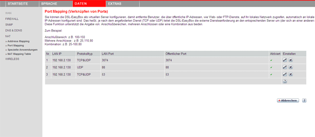

Haben wir doch schon:
http://support.xbox.com/support/en/us/nxe/kb.aspx?category=xboxlive&ID=908874&lcid=1033
Also wer hat das Ding und die XBOX und kann helfen?

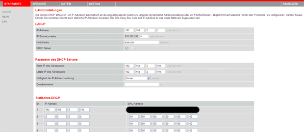

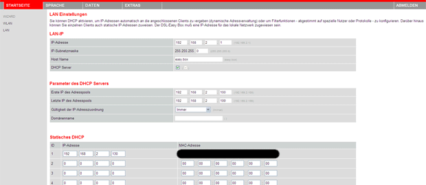

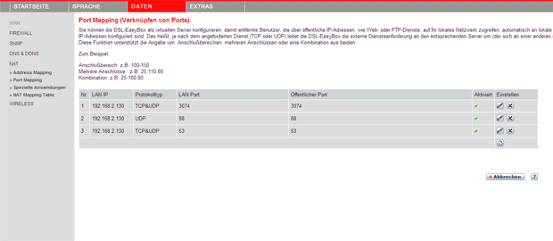

- UPnP aus (mit geht es auch nicht)
- Firewall aus
- NAT an
- Ports weitergeleitet (siehe Screenshot)
- 192.168.2.130 per Mac Adresse an die XBOX gebunden. In den Logs zeigt er auch dann, dass er das nutzt. (Siehe Screenshot)

Nachdem ich vorgestern die neue EB erhalten habe, habe ich soeben versucht nach genau dieser Anweisung das NAT zu öffnen - hat funktioniert.
Habe nach einigen anderen rumfummeleien an der Firewall etc. alles wieder zurück gesetzt und das hier ausprobiert - mehr war glücklicherweise nicht nötig!
Dank dir, Don Daniele!
