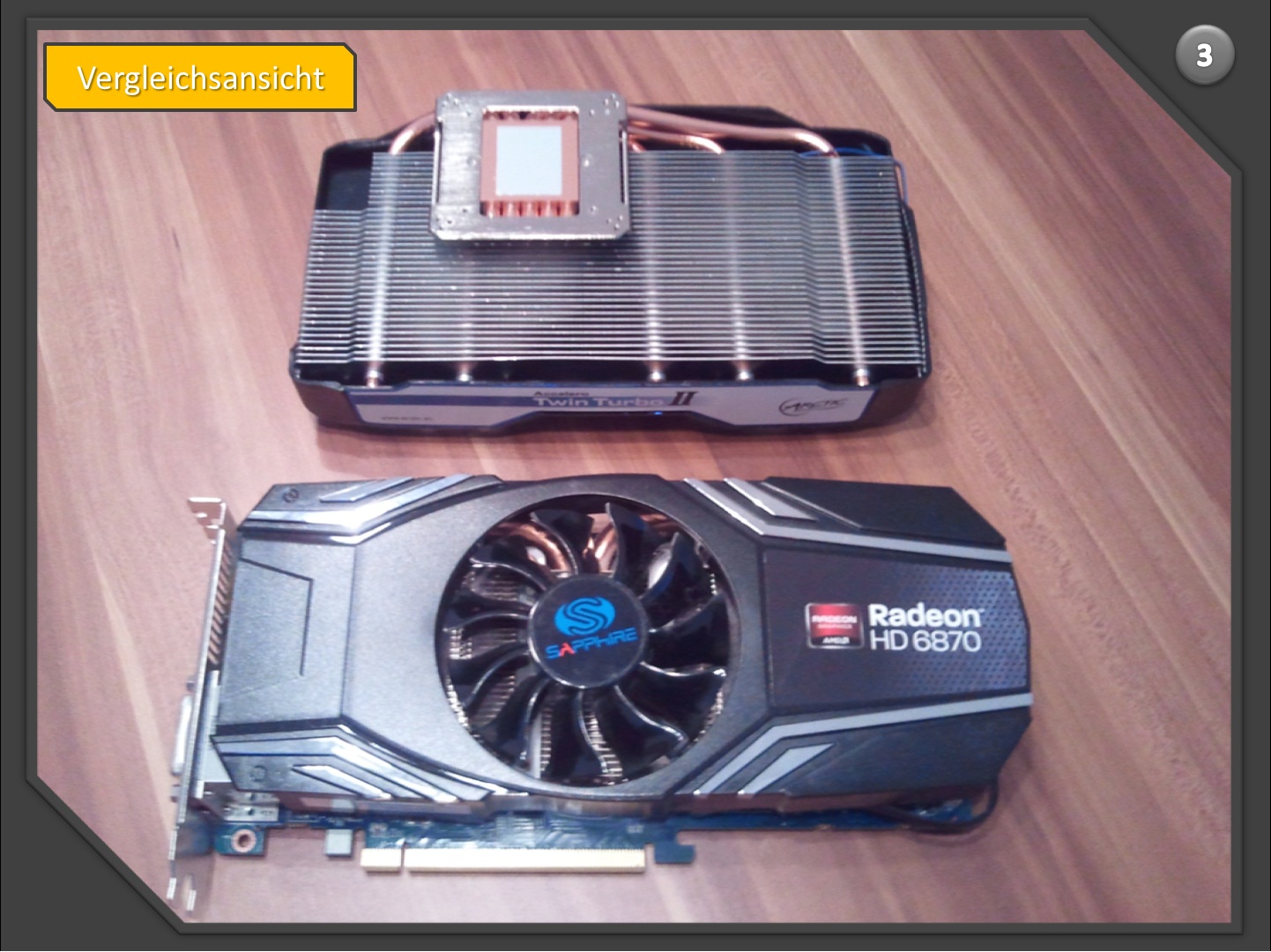

Was tun, wenn sich die Grafikkarte bei hoher Auslastung anhört wie ein Flugzeug beim Abheben *ffffFfffFFFüÜüÜÜÜÜ*? Man kann mit Tools, wie z.B. MSI Aferburner, versuchen die Lüftersteuerung anzupassen. Dies führt jedoch oft zu höheren Temperaturen und schafft zudem wenig Abhilfe. Auch die Grafikeinstellungen zu reduzieren ist auf die Dauer keine Lösung. Also muß ein Grafikkartenkühler her. Nach einiger Recherche fiel die Wahl auf den Twin Turbo 2 von Arctic.
Hinweis: Ich habe auf die Kühlkörper für den RAM und den Spannungswandler verzichtet. Der Gund ist, dass auf der Sapphire HD 6870 keine Kühlkörper für RAM verbaut sind und man den schon vorhandenen Kühlkörper für den Spannungswandler beibehalten kann. So spart man sich einiges an Zeit. Zudem blasen die beiden Lüfter gegen die Platine und Kühlen diesen ebenso mit.

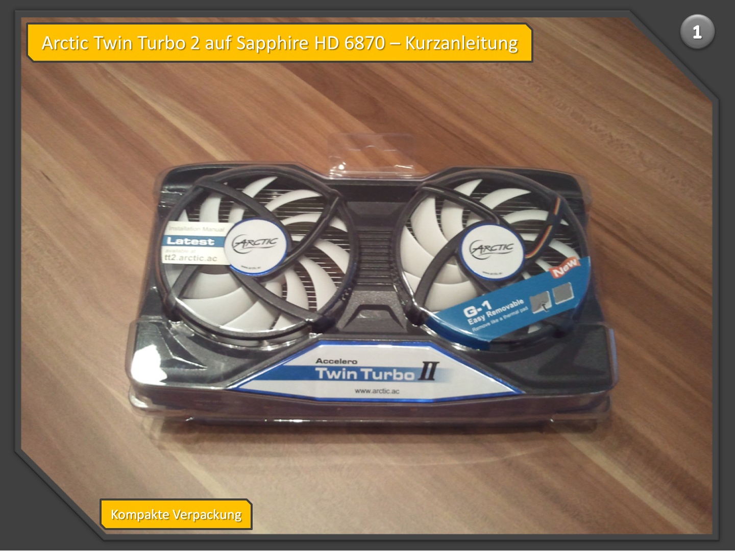

Der Verbau des Twin Turbo 2 gestaltet sich recht simpel. Innerhalb von 15 Minuten ist der neue Kühler montiert.

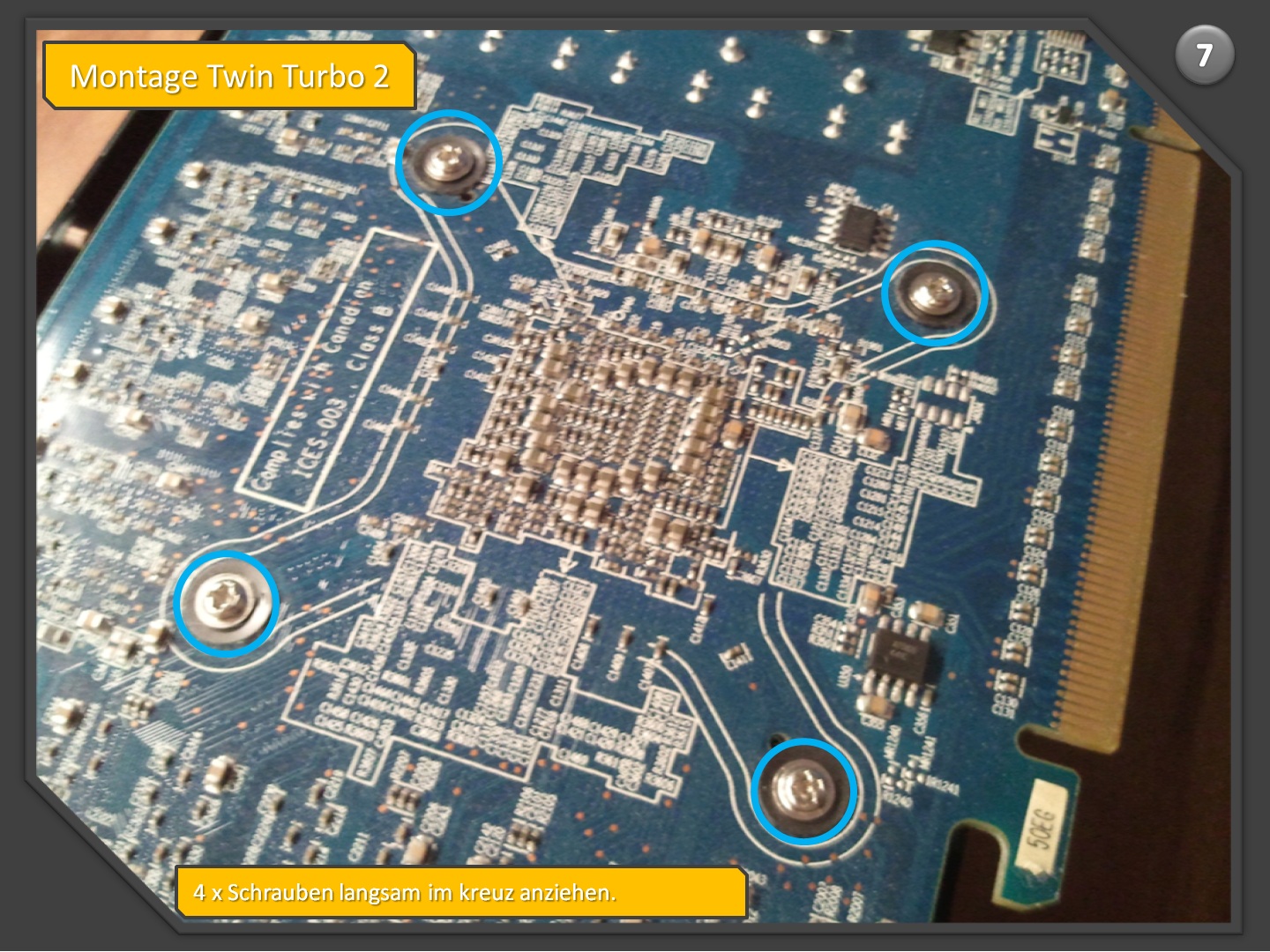

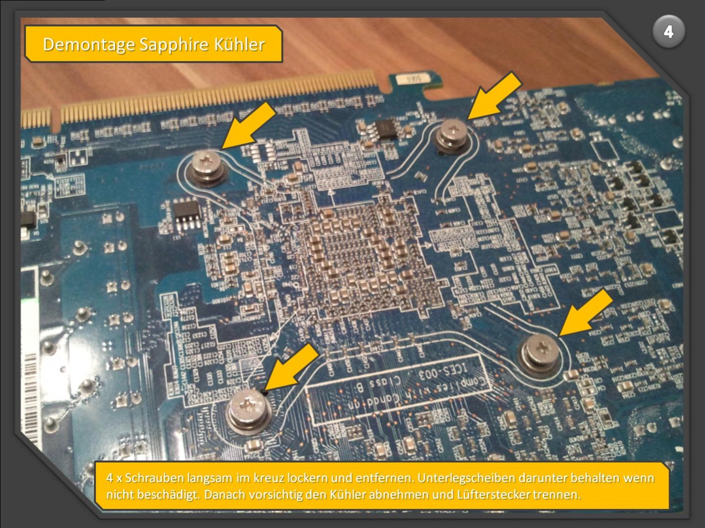

Als erstes muss der Kühler der Sapphire HD 6870 demontiert werden. Hierzu lockern wir langsam über kreuz die 4 Schrauben. Danach kann man vorsichtig den Kühler abnehmen. Sind die Unterlagscheiben nicht beschädigt, kann man diese beibehalten. Jetzt kommt man besser an den Stecker für den Lüfter und kann ihn trennen (Bild 5).

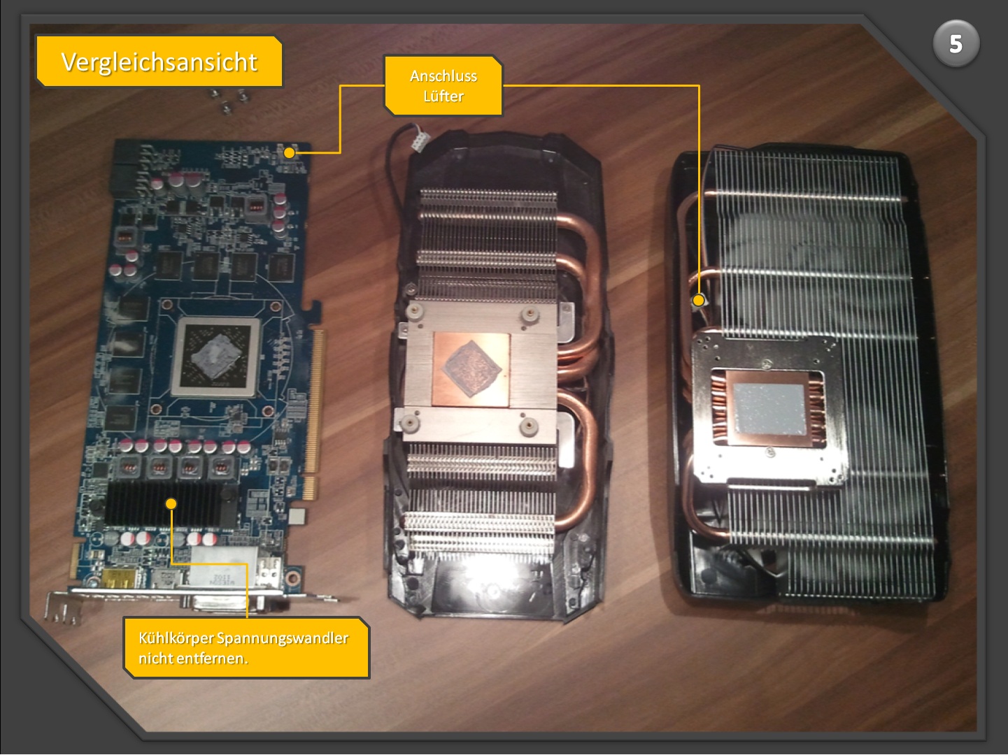

Hier sehen wir den Anschluss des Lüfters und den schon vorhandenen Kühlkörper des Spannungswandlers. Jetzt muss die restliche Wärmeleitpaste auf der GPU entfernt werden. Hierzu habe ich Ohrwattestäbchen getunkt in Rasierwasser verwendet.

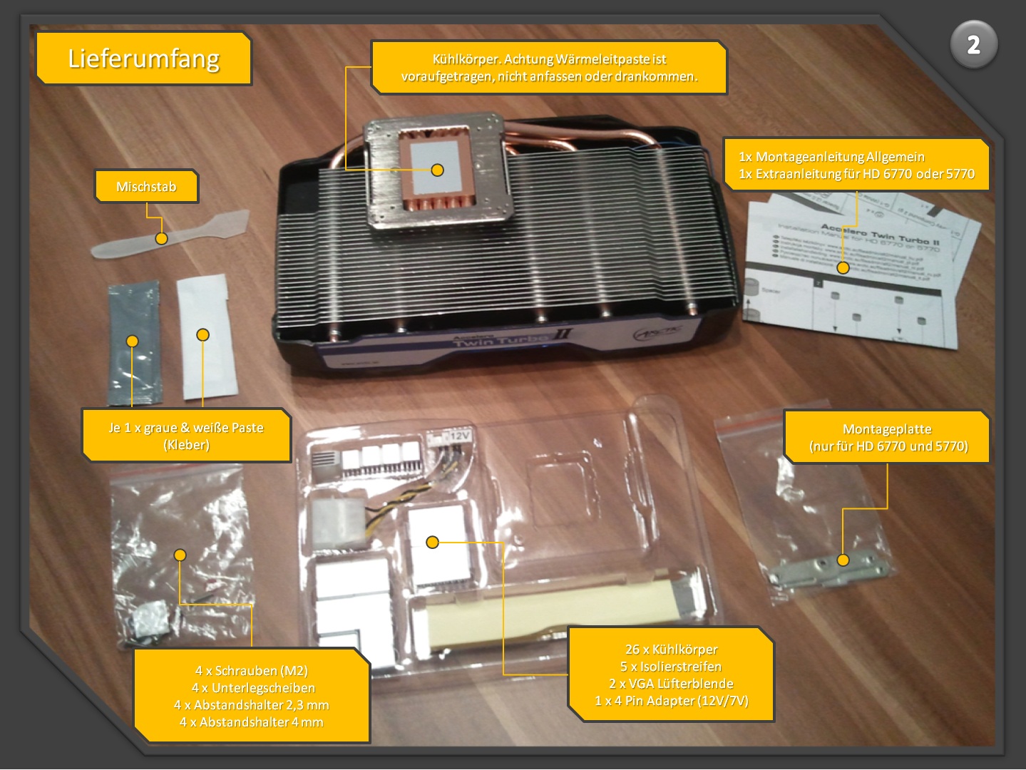

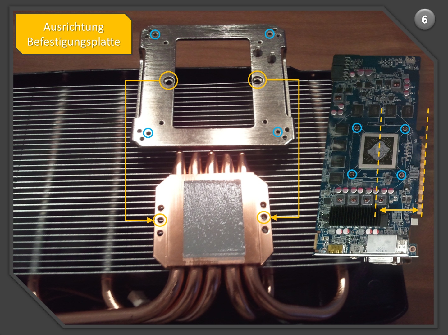

Mittels den 2 Löchern kann man die Befestigungsplatte des Twin Turbo 2 auf der Kühlerplatte ausrichten. In meinem Fall (je nach Mainboard und den heraustehenden Bauteilen) mußte ich die mittleren Löcher der Kühlerplatte verwenden.
Auf die blau eingekreisten Löcher der Befestigungsplatte kommen die Abstandshalter 2,3 mm die auf einer Seite Kleber haben mit der man sie somit leicht fixieren kann.

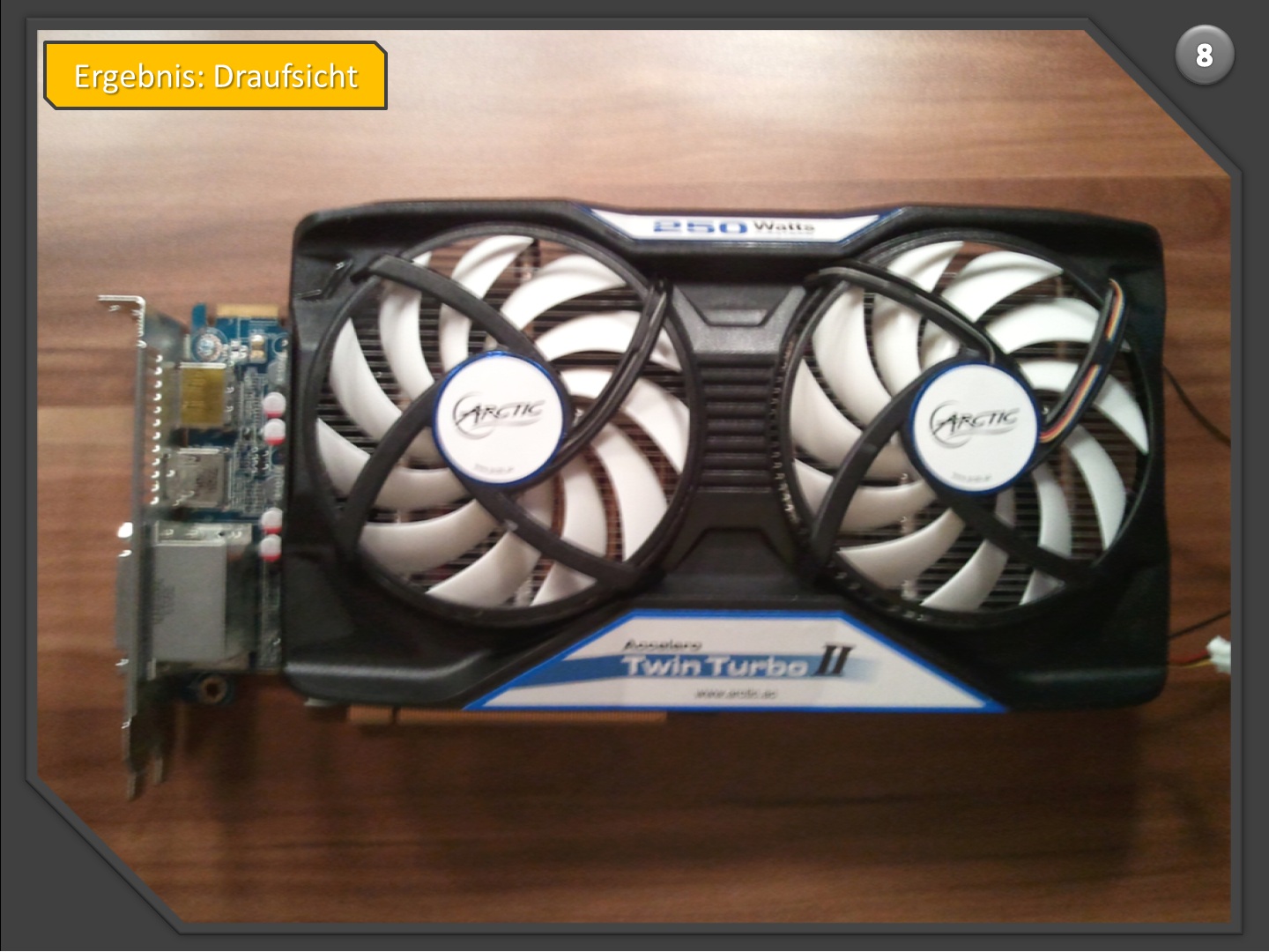

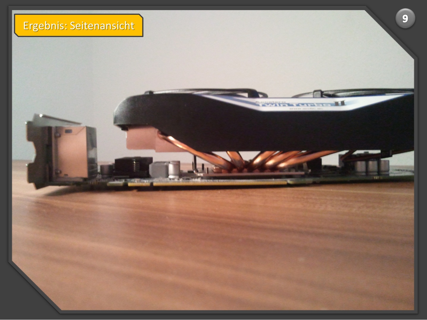

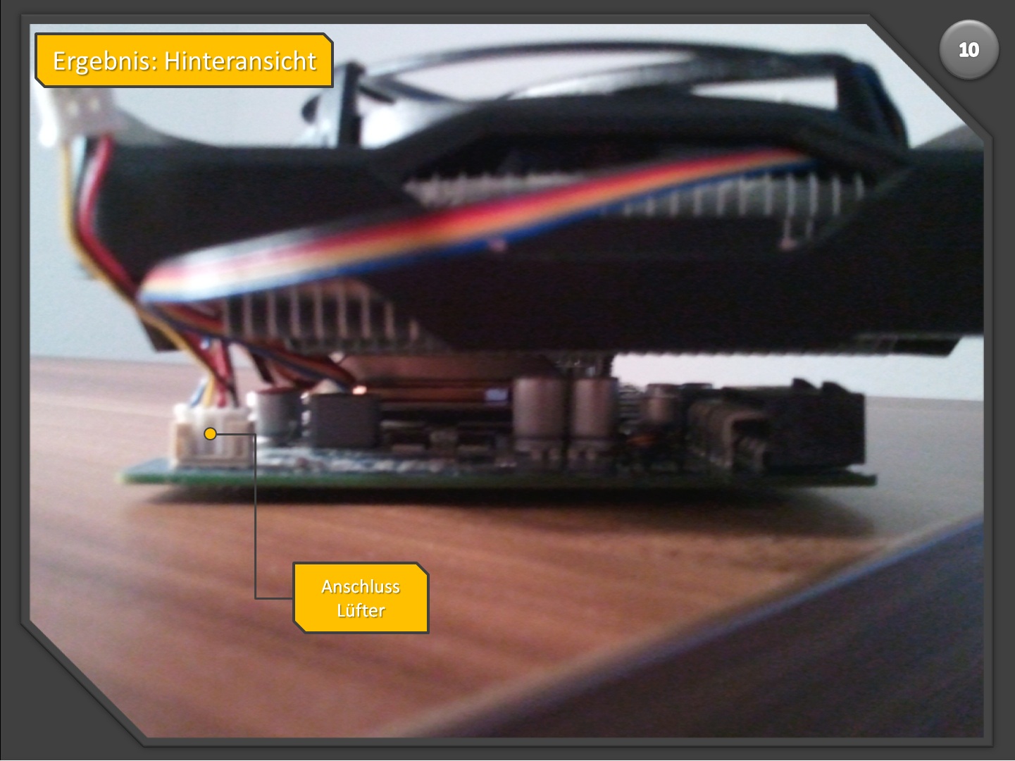

Bevor man den Twin Turbo 2 mit der Grafikkarte verschraubt, sollte man zuerst den Stecker für den Lüfter verbinden - später kommt man schwer hin. Um die beiden Bauteile miteinander zu verschrauben, legt man sich den Twin Turbo 2 vor sich hin und legt widerum langsam die Grafikkarte darüber und achtet darauf das die Löcher der Grafikkarte über den Abstandshalter liegen. Unbedingt die mitgelieferten Schrauben (wegen der richtigen Länge) verwenden. Die Verschraubung wieder langsam über Kreuz durchführen. Voilá!

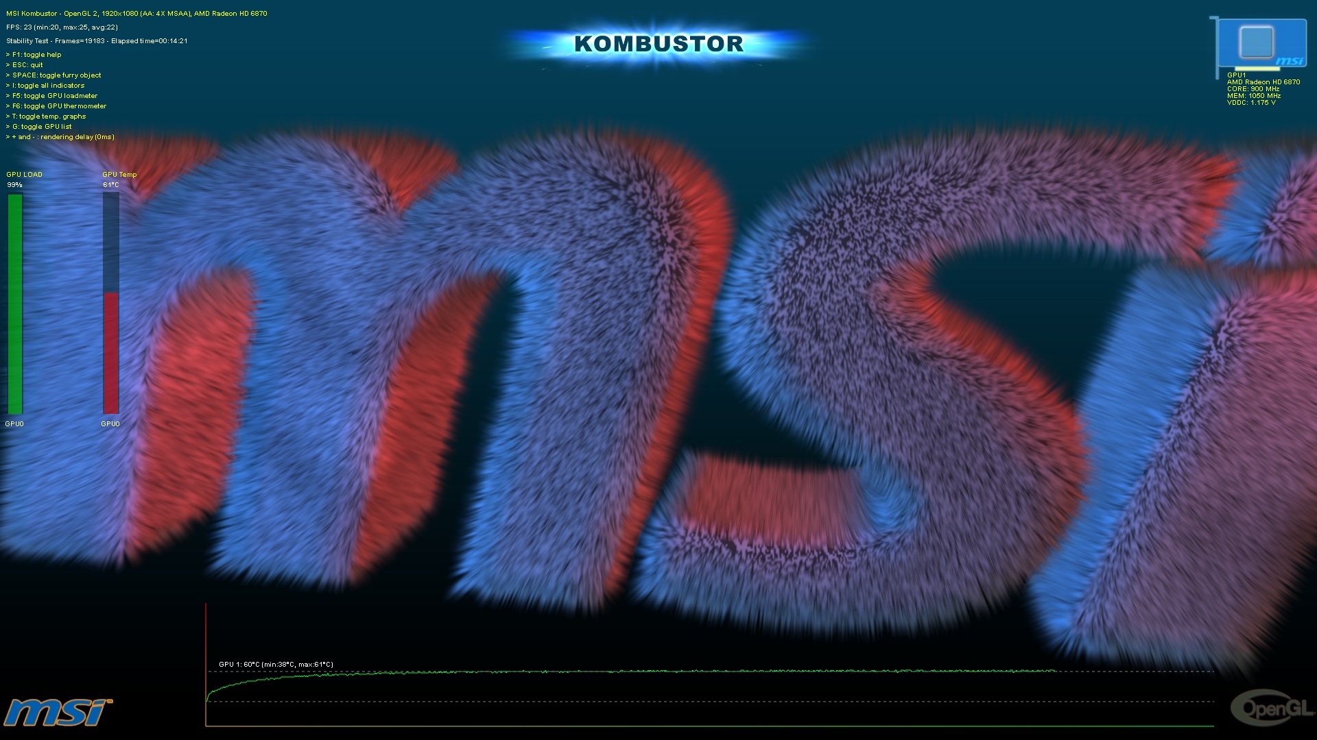

Vorher
Temperatur: Idle ~42° Last ~75° - Anpassung Lüftersteuerung ~85°
Lautstärke [Fan Speed]: Idle 35% (leise) Last 70% (laut) - Anpassung Lüftersteuerung 60% (laut)
Nacher:
Temperatur: Idle ~36° Last ~62°
Lautstärke [Fan Speed]: Idle ~33% (leise) Last 60% (leise)
Fazit
Nach stundenlanger Auslastung der Grafikkarte kam ich nicht über den Wert 62°. Dabei arbeiten die beiden Lüfter des Twin Turbo 2 angenehm leise. Der Unterscheid ist für mich wie Tag und Nacht. Jetzt finde ich meinen CPU Kühler zu laut
Ich bin sehr zufrieden und habe den Kauf nicht bereut. Preis-Leistungsverhältnis TOP, klare Empfehlung
