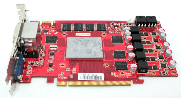

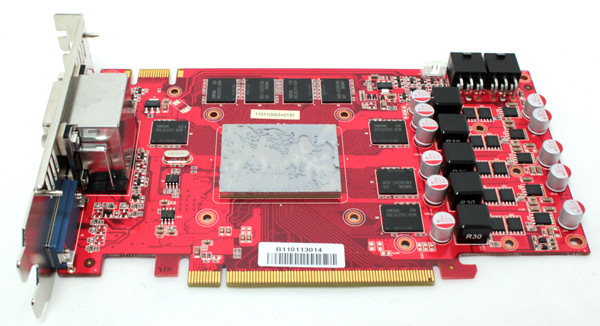

Könnte es ansich noch probleme mit der Kompatiblität geben, da sich Gainward anscheinend nicht an die Referenzvorgaben gehalten hat bezüglich anordnung der Bauteile zb der Bildausgänge?
Hier ein Bild aus dem Netz ohne Kühler:
@Spillunke, genau das meinte ich inwiefern kann es probleme geben was muss ich anpassen?

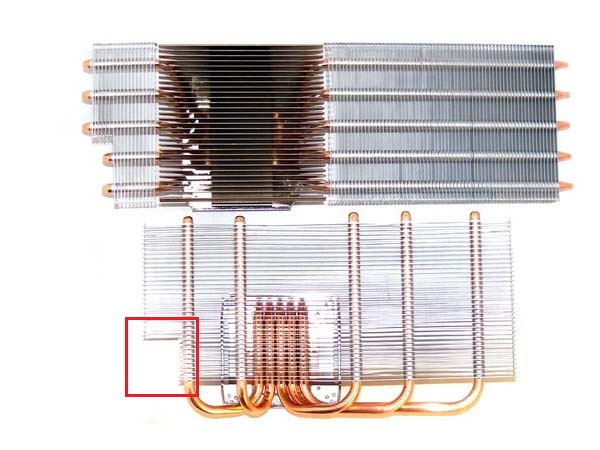

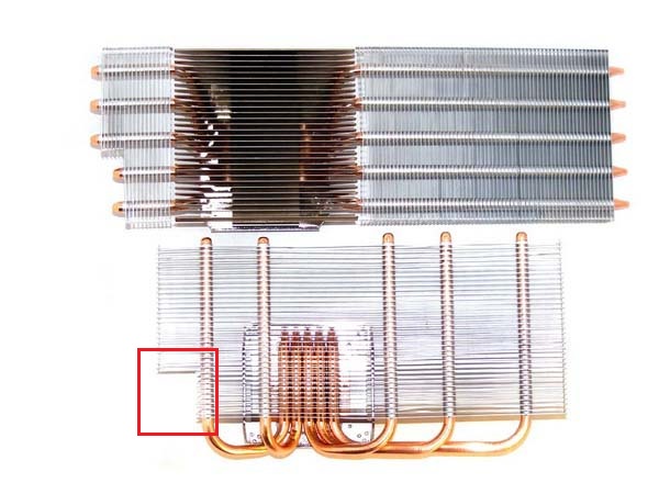

Beim normalen PCB sind die beiden DVI-Anschlüsse rechts, wo der Arctic Kühler auch eine Aussparung hat. Diese Aussparung musst du verlängern, damit du den Kühler drauf bekommst, weil er sonst gegen den DVI-Port stößt. Eine Flex etc ist zu empfehlen, weil man sonst die Lamellen mit einer Handsäge hin und herbewegt und sie sich lösen. Zudem ist das fixieren und gleichzeitige sägen per Hand echt beschissen.
Hier mal ein Bild, wo man die Aussparung vom Kühler sehen kann.
