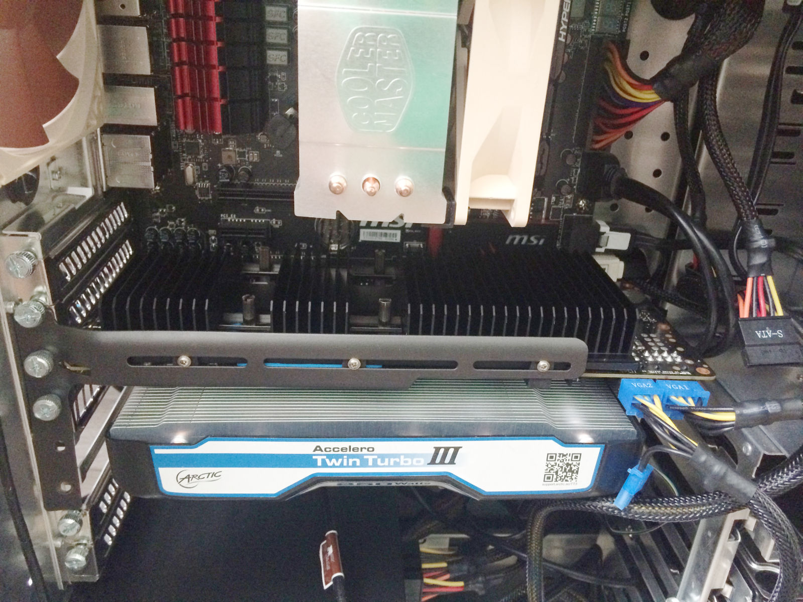

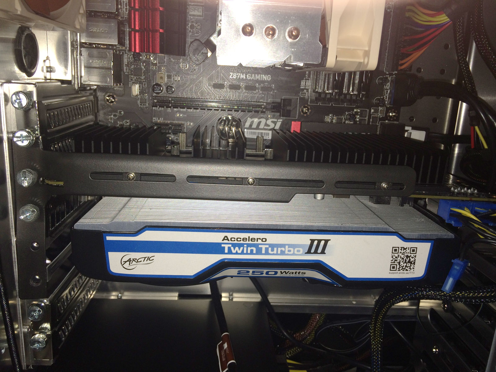

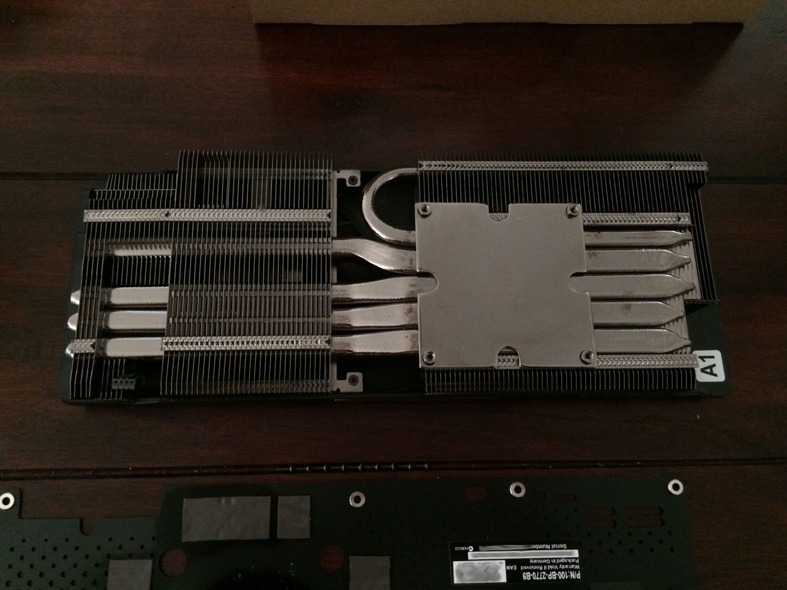

ich habe meine EVGA GTX 770 Superclocked mit ACX-Kühler umgerüstet auf einen Arctic Cooling Accelero Twin Turbo III.
Zu Beachten beim Umbau:

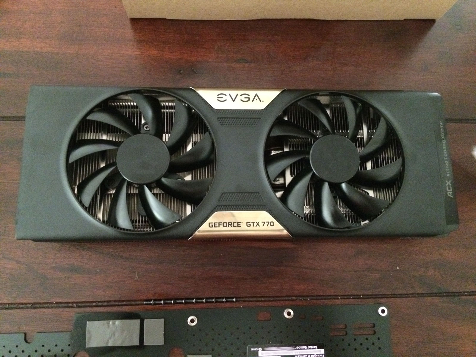

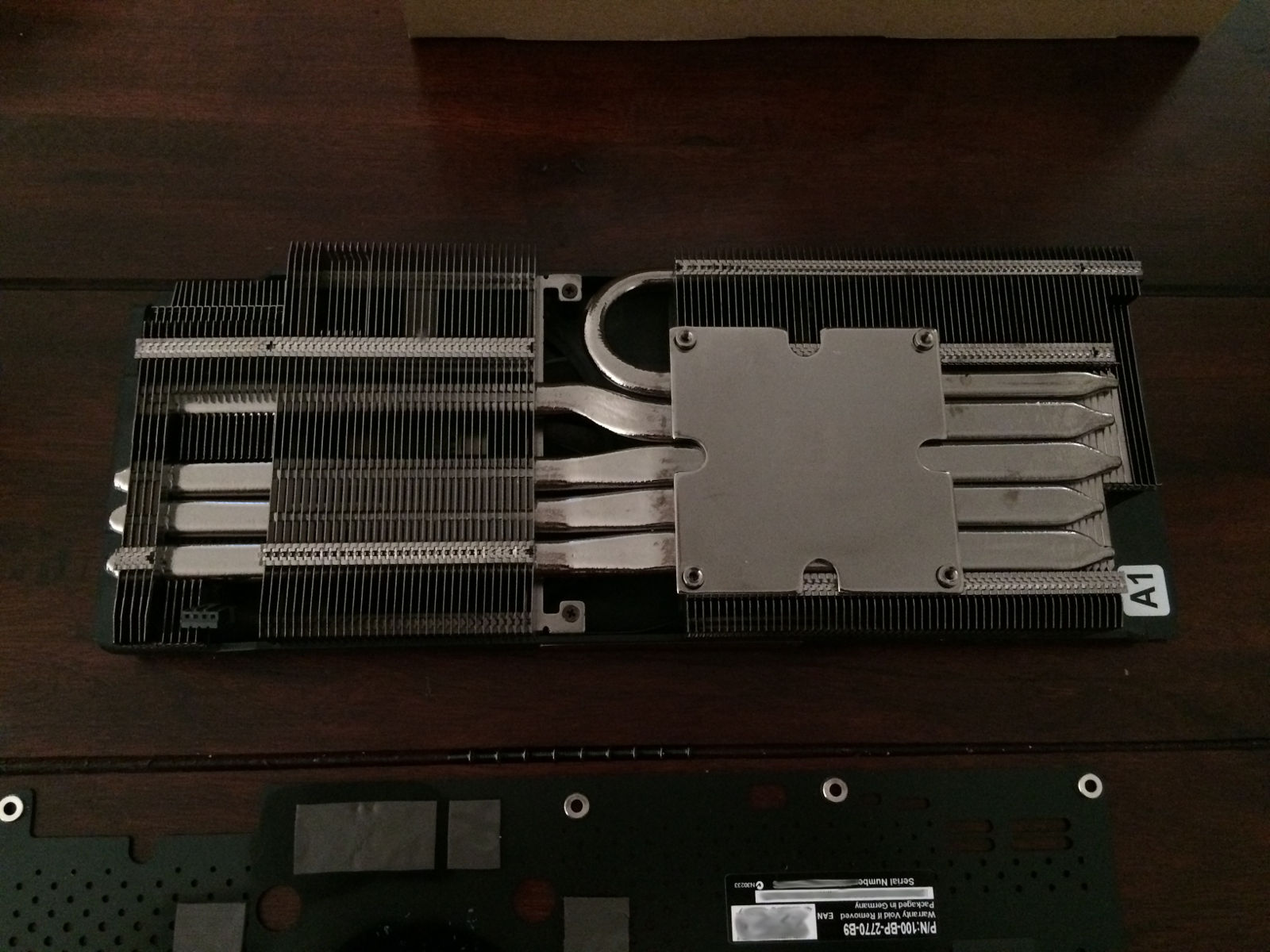

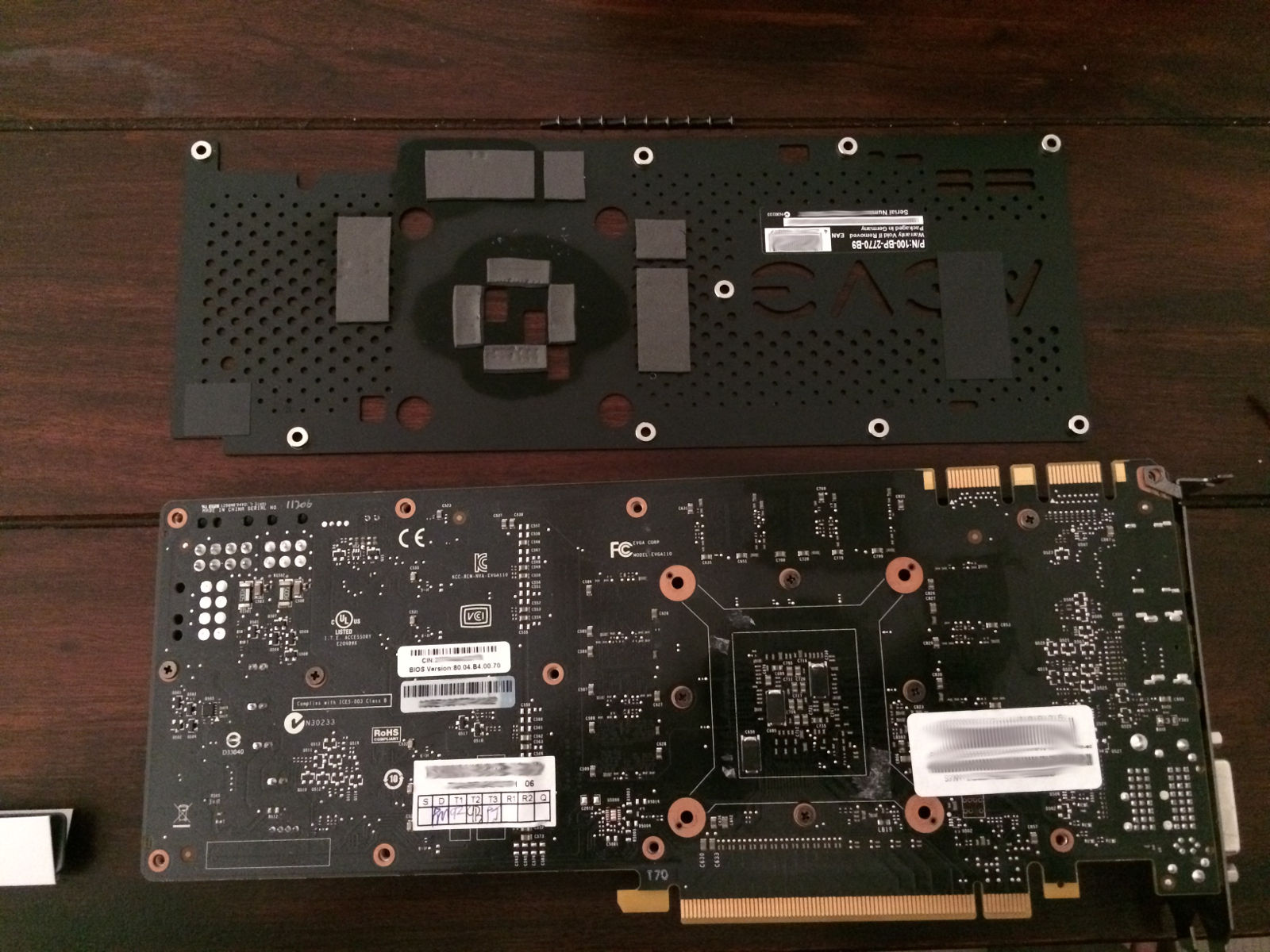

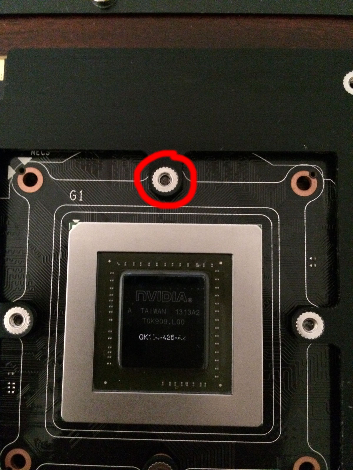

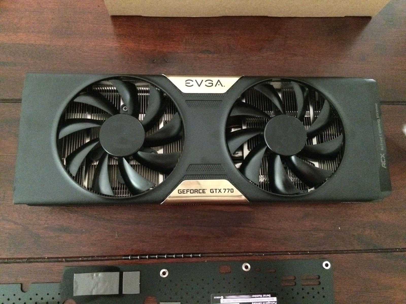

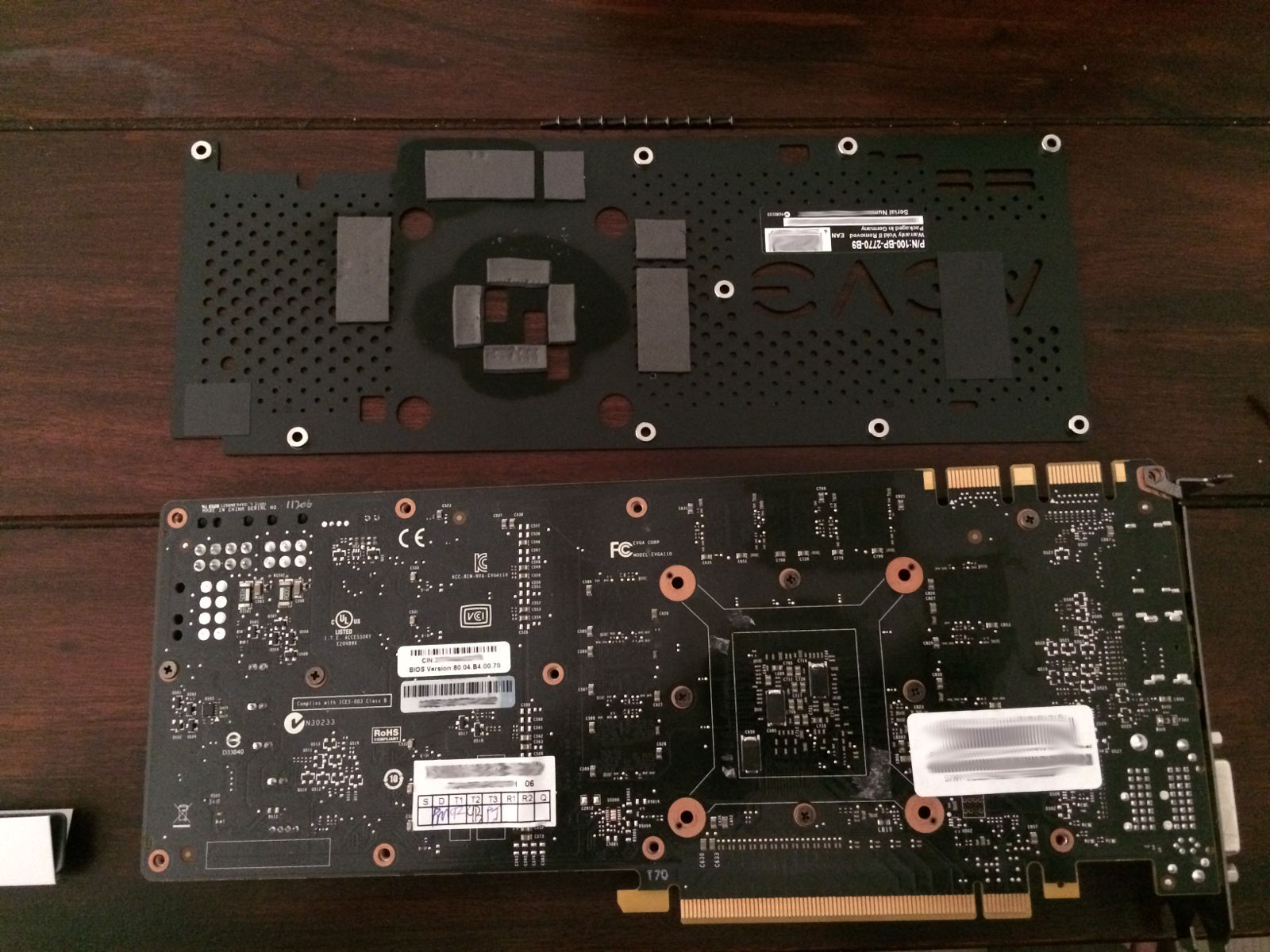

  • Backplate der GTX 770 (falls vorhanden) muss demontiert werden
  • Frontplate muss ebenso demontiert werden (Kollision der Montageplatte des TT III, siehe roter Kringel)
  • und natürlich der ACX-Kühler selbst muss demontiert werden
EVGA_04.jpg EVGA_03.jpg EVGA_02.jpg EVGA_01.jpg EVGA_05.jpg EVGA_07.jpg EVGA_06.jpg
Der Umbau ging recht einfach von der Hand, wenn man sich die Anleitung vorher mal komplett durchliest.
Wärmeleitpaste befindet sich bereits auf dem Twin Turbo III, die alte WLP habe ich mit ArctiClean entfernt.
Die Lüfter des TT III wurden einfach an den 4-Pin Mini-PWM der GTX 770 gesteckt, gesteuert wird mit der Software EVGA Precision X 16 in der Version 5.3.5.

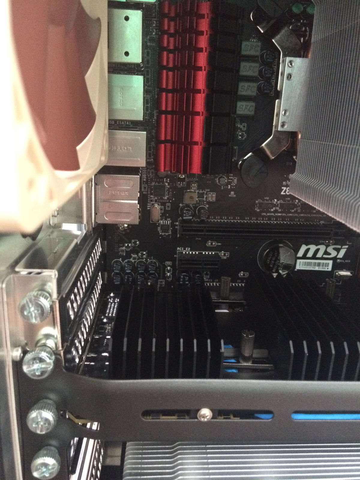

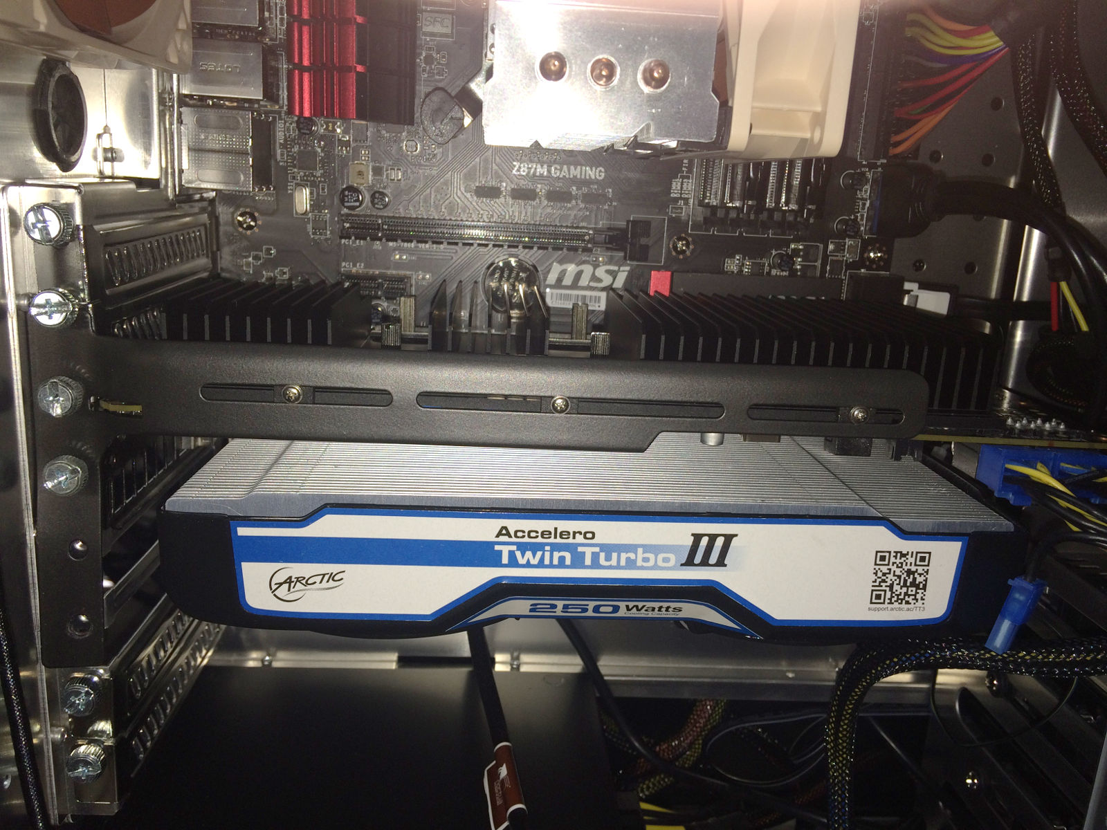

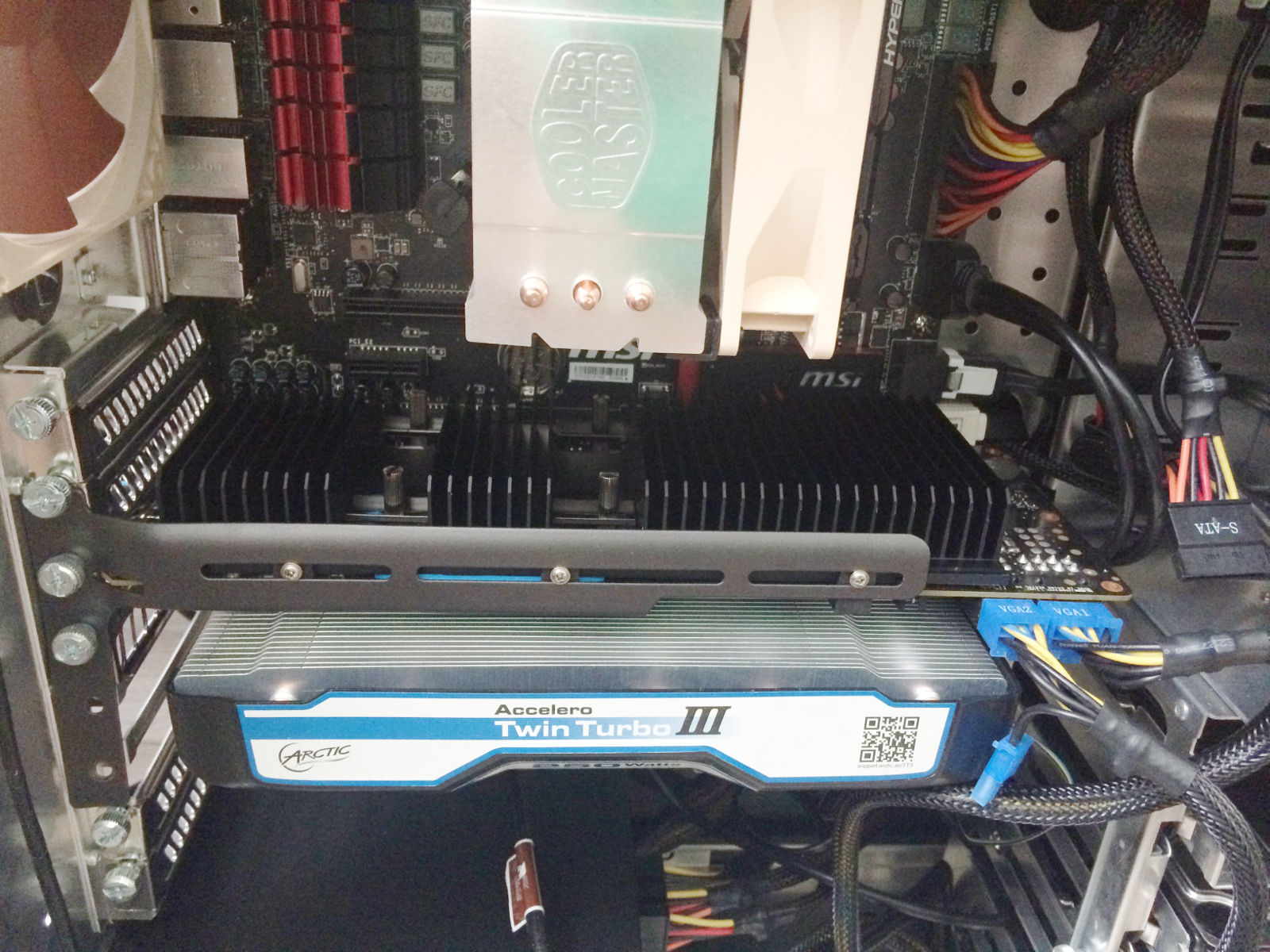

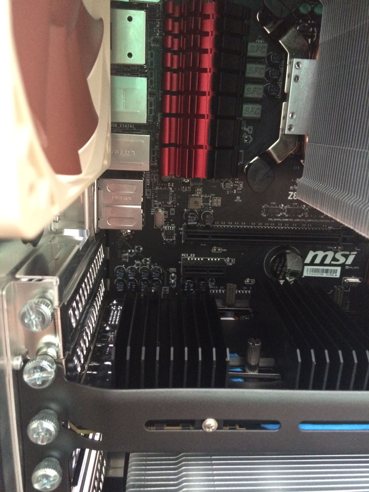

Problematisch beim Einbau ins Gehäuse ist der Abstand der Kühlrippen an der Rückseite der Grafikkarte zum CPU-Kühler und zu den rückseitigen Anschlüssen des Mainboards (MSI Z87M Gaming). Daher ist bei mir die Karte in den zweiten PCIe x16 Slot runter gewandert.
Das beigelegte GPU-Halteblech ist nicht schlecht, solange ihr kein Lian Li PC-7FN (oder vergleichbar) habt - dort kollidiert es mit einem Niet und lässt sich nur in den oberen drei Löchern verschrauben, der Rest des Halteblechs biegt sich dann über den Niet.
Weitere Bilder kommen gerne auf Anfrage dazu :-)

Update: gewünschte Bilder hinzugefügt.
