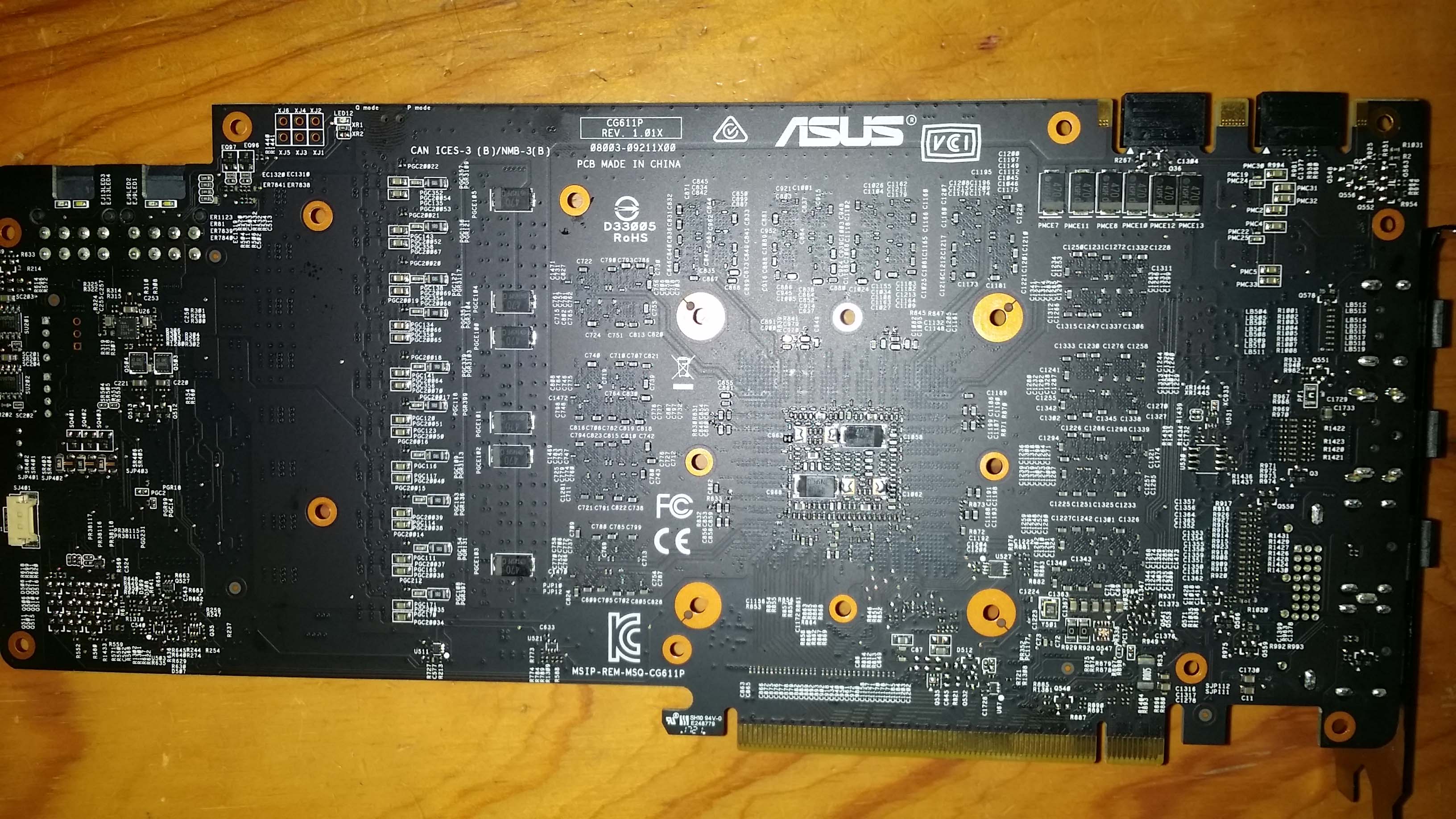

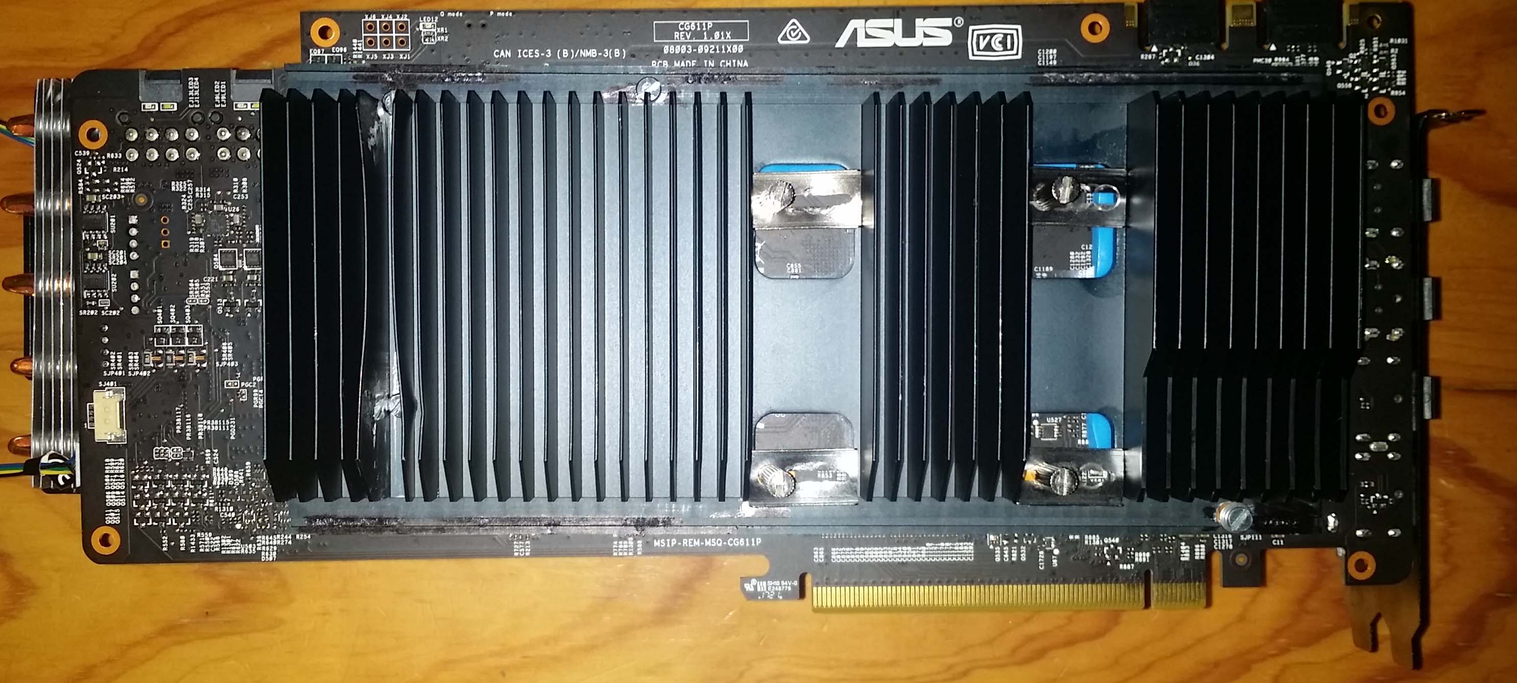

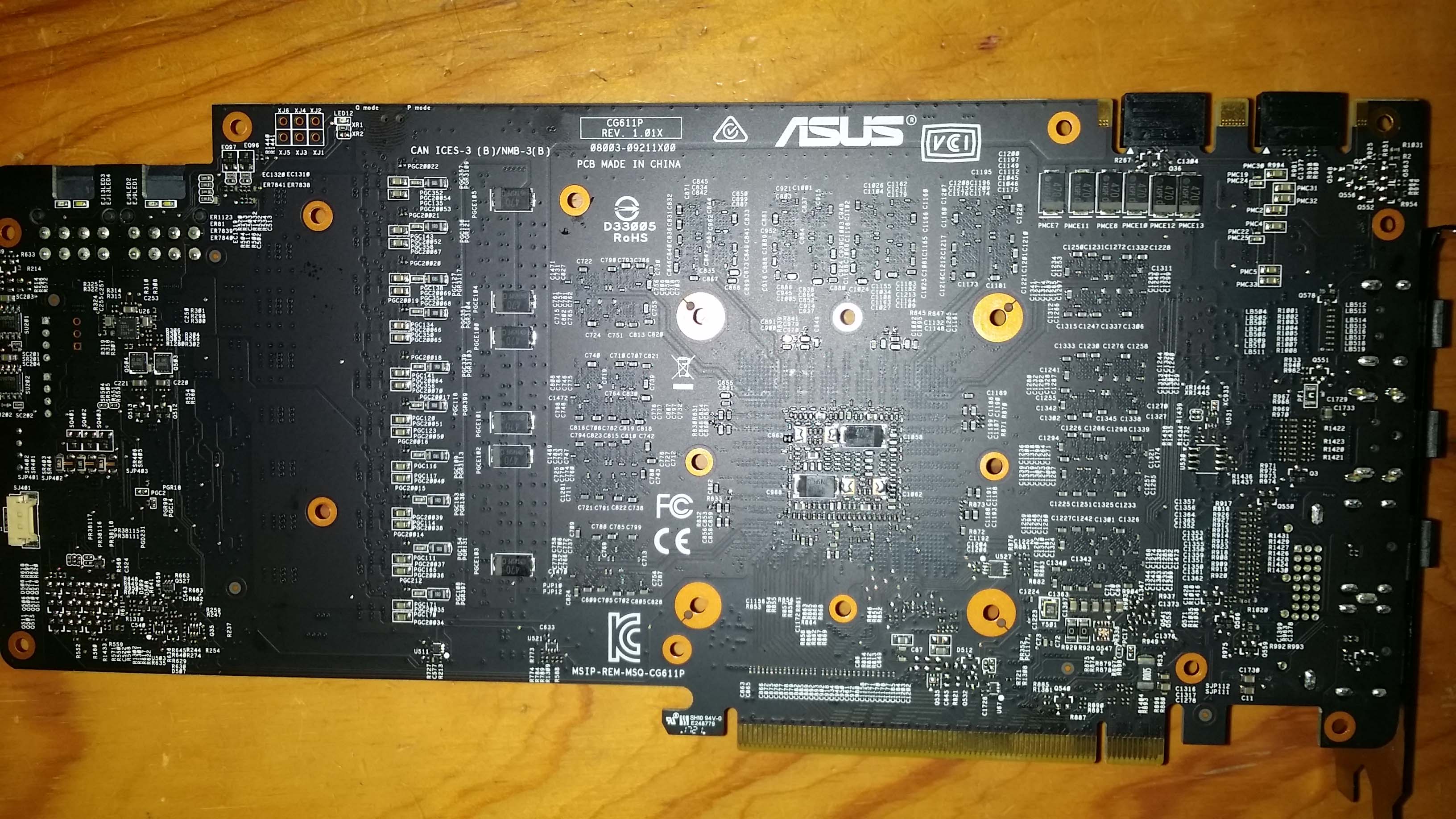

Demnach passt der Kühler nicht ohne Anpassungen des Backside Kühlers auf dieses Custom PCB. Den Kühler auf der Rückseite habe ich entsprechend den vorhandenen Löchern auf der Platine mit 4x M3 Schrauben verschraubt. Die original Clips passen nicht, da das PCB breiter ist als bei der FE Edition. Des Weiteren kann der GK Holder nicht verwendet werden, was jedoch kein Problem ist, da die Asus GK mit 2 Schrauben befestigt werden kann. Angesichts des hohen Gewichtes, würde ich bei einem Transport des PC´s jedoch ggf, die GK vorher ausbauen.
Bei Arctic musste ich ebenso ein neues Set bestehend aus 2x VGA Backside Cooler - Thermal Pad 10x10x3.5mm (40pcs/set) nachkaufen. Eine Packung reicht dafür nicht aus! Ich habe dies bereits Arctic per Mail mitgeteilt, um das Produkt entsprechend zu aktualisieren für die 1080TI. Aus Kulanz haben die mir eine weiter Packung gratis zugeschickt. Somit kann ich den Kühler ggf. bei der nächsten GK wieder verbauen ohne nachbestellen zu müssen :).

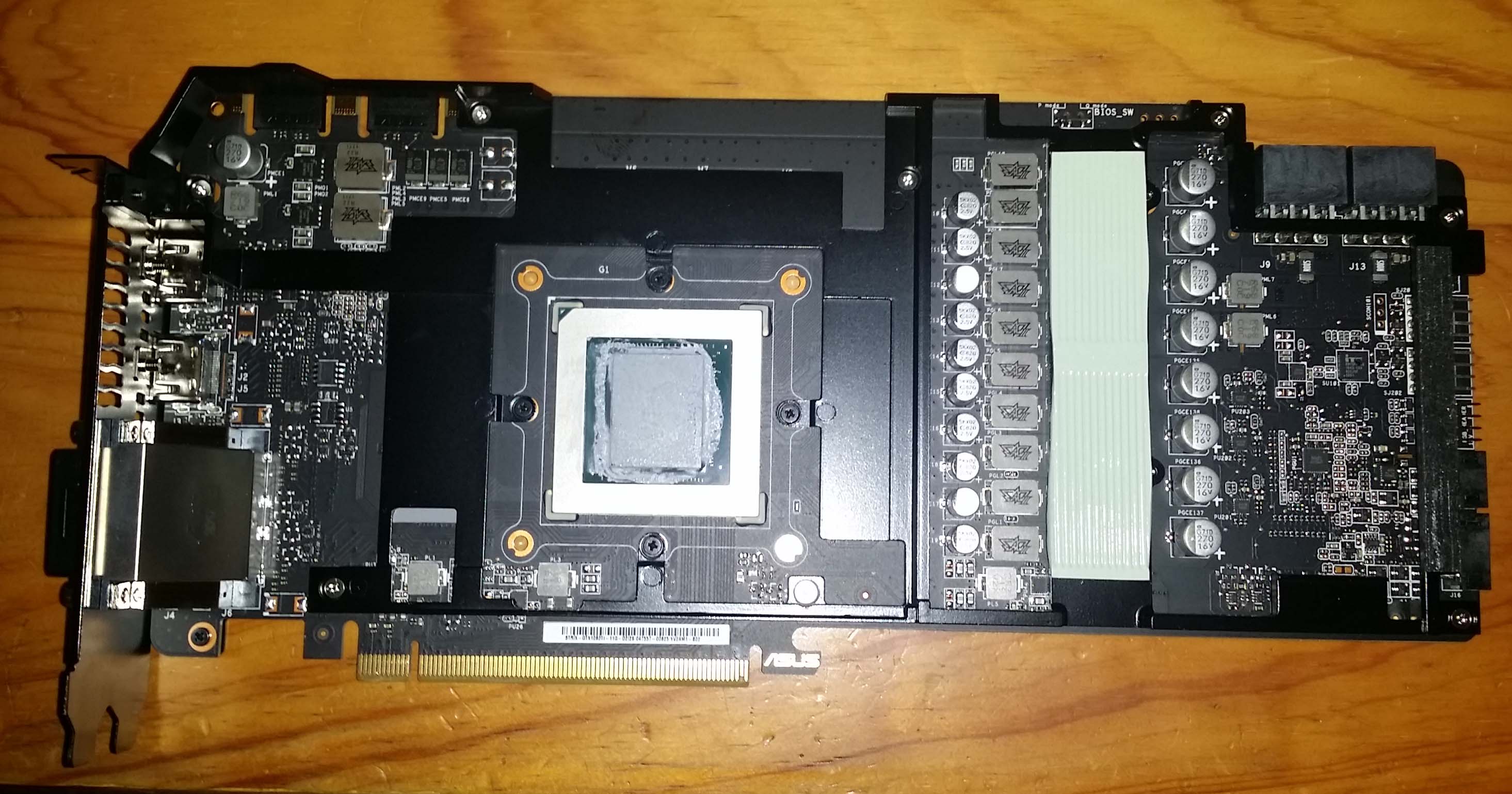

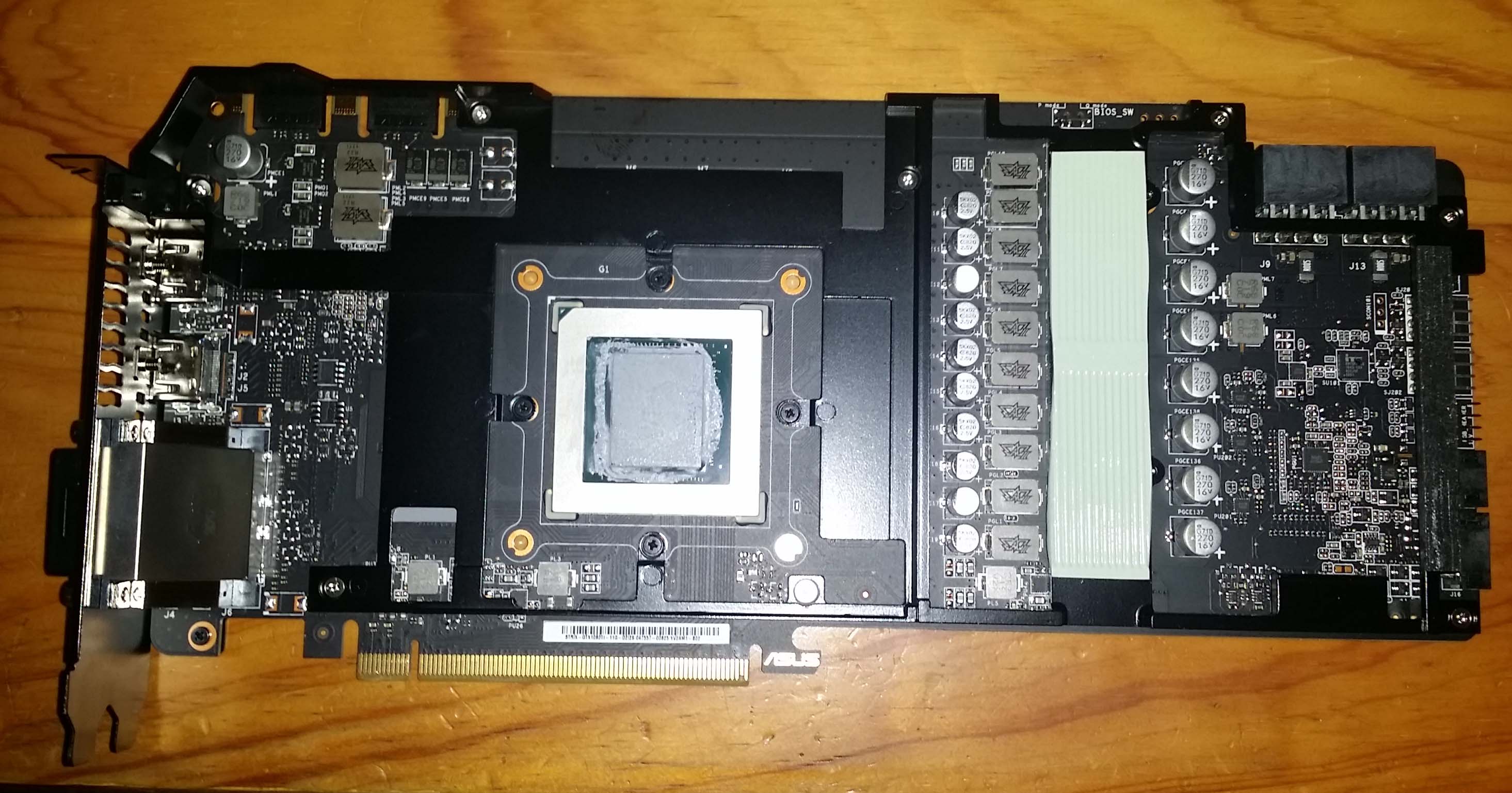

Zustand der Karte vor Umbau:

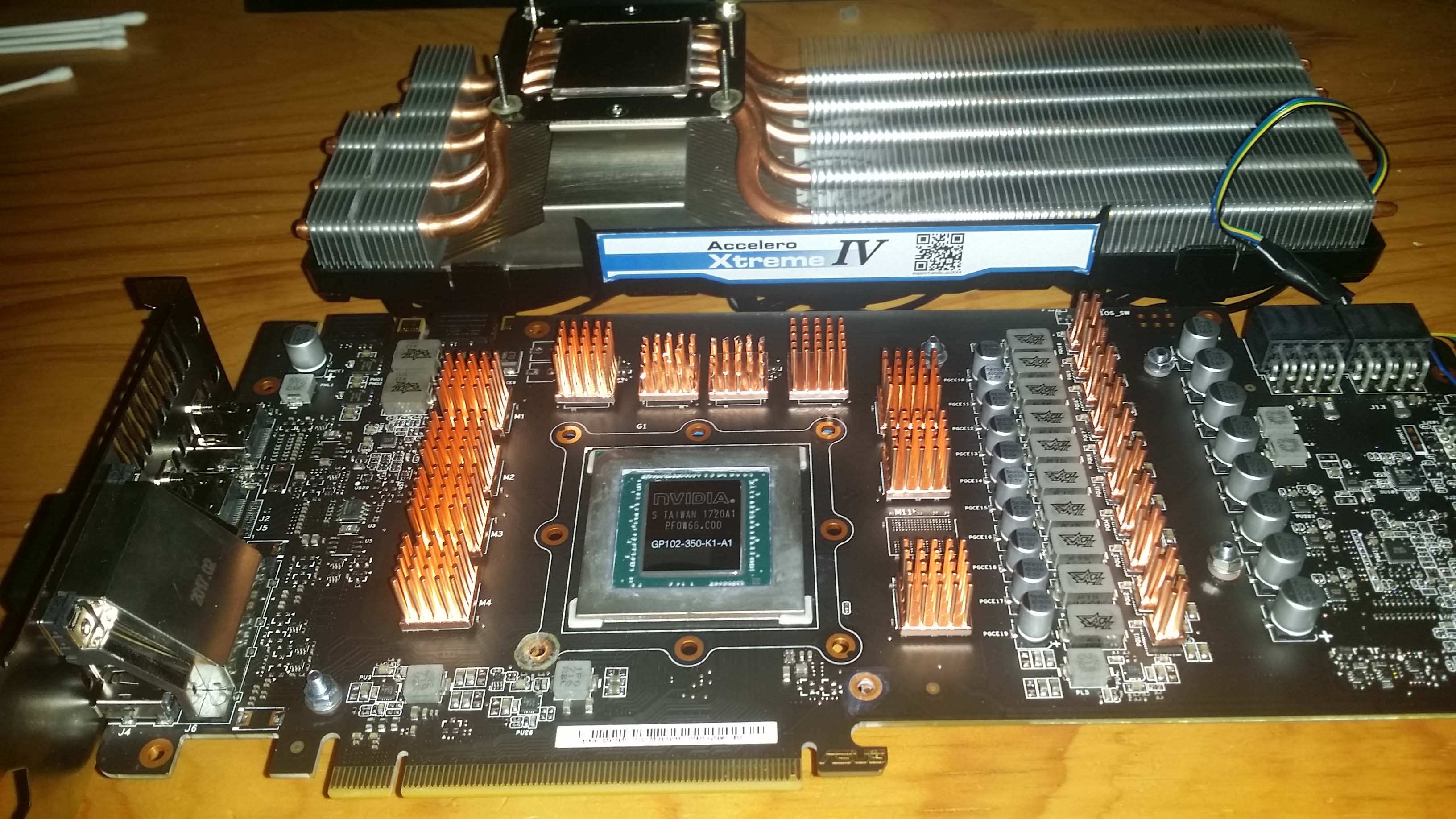

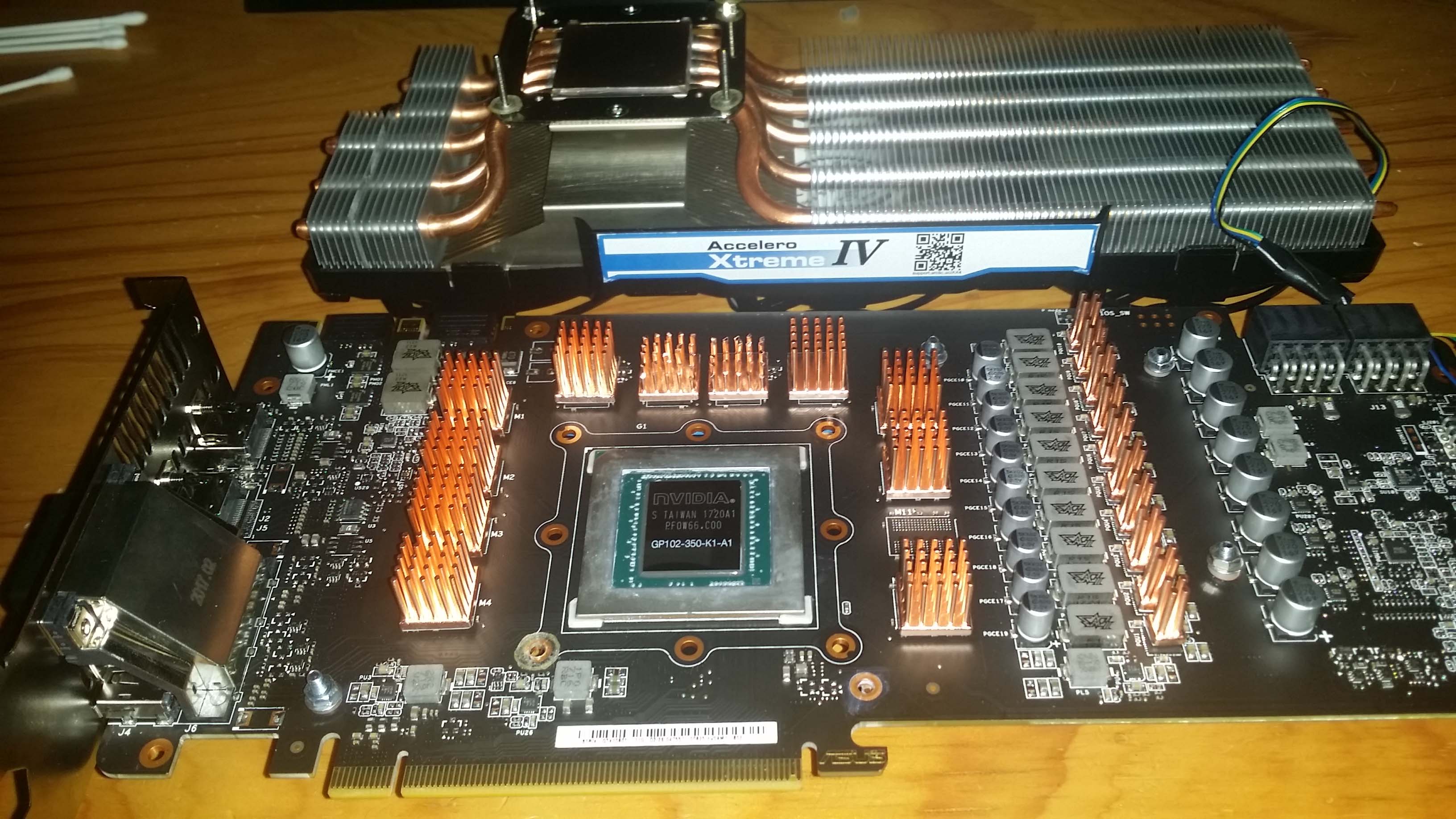

Des Weiteren habe ich zusätzlich die Ram Chips sowie die Mosfet(Spannungswandler) mit Enzotech Mosfet-Kühler MOS-C1 - passiv + Enzotech RAM-Kühler BMR-C1 High Profile - passiv aus Kupfer bestückt.
Als Wärmeleitpaste kommt Thermal Grizzly Kryonaut zum Einsatz, nachdem ich den alten Schmodder mit Isopropylalkohol von der GPU+Umgebung entfernt habe. Wobei ich jedoch die Anwendung von MX-4, da die Konsistenz etwas fester ist. Jedoch möchte ich das Maximum an Temperatur herausholen, deshalb der Wechsel.

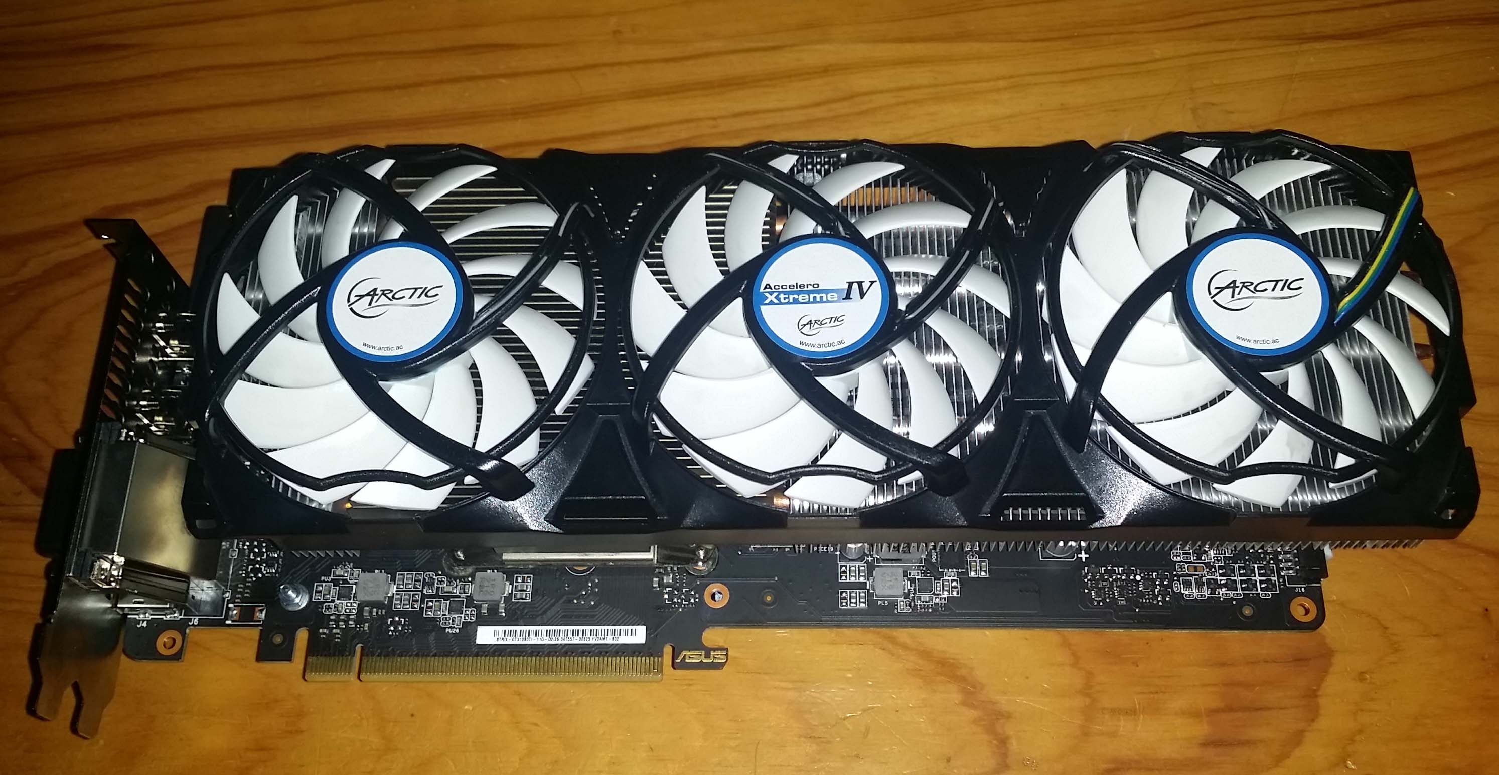

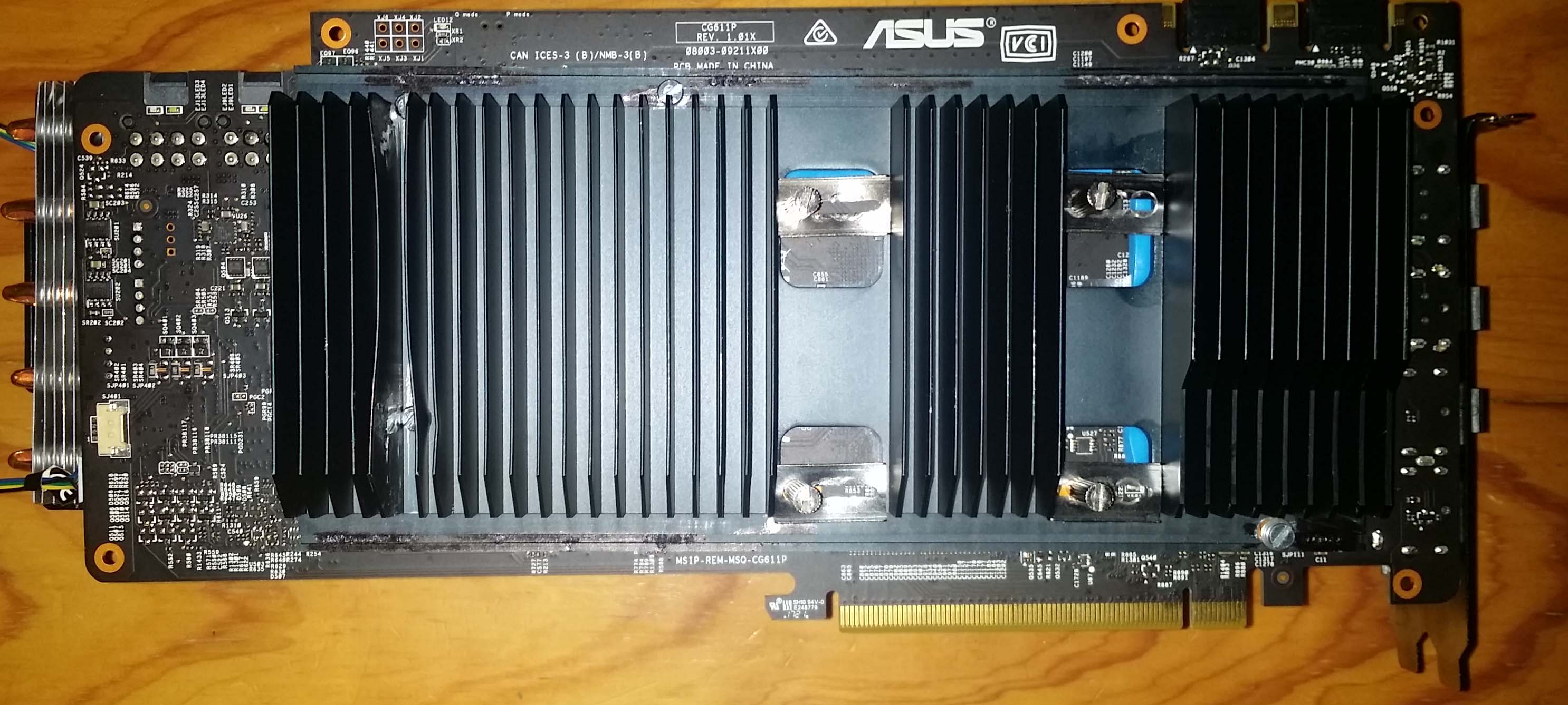

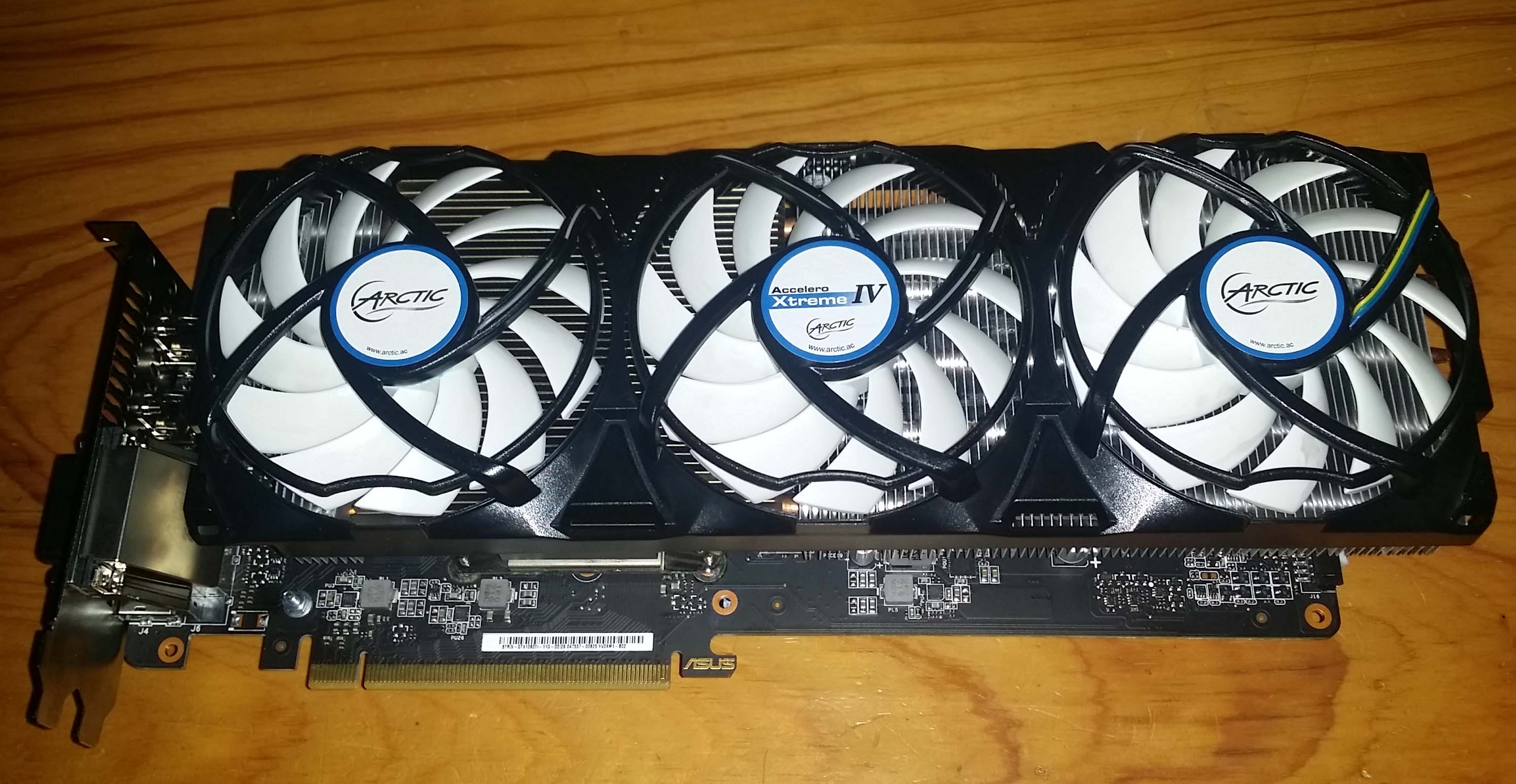

Hier ein Paar Bilder vom Umbau:

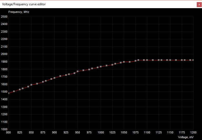

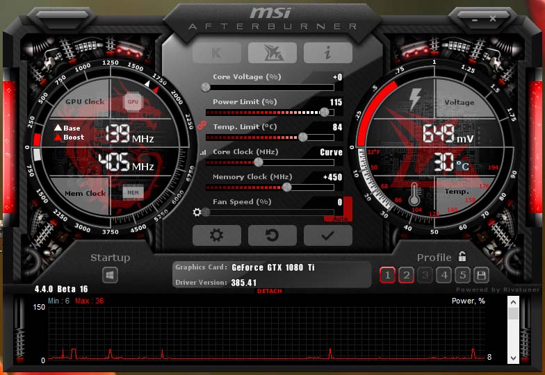

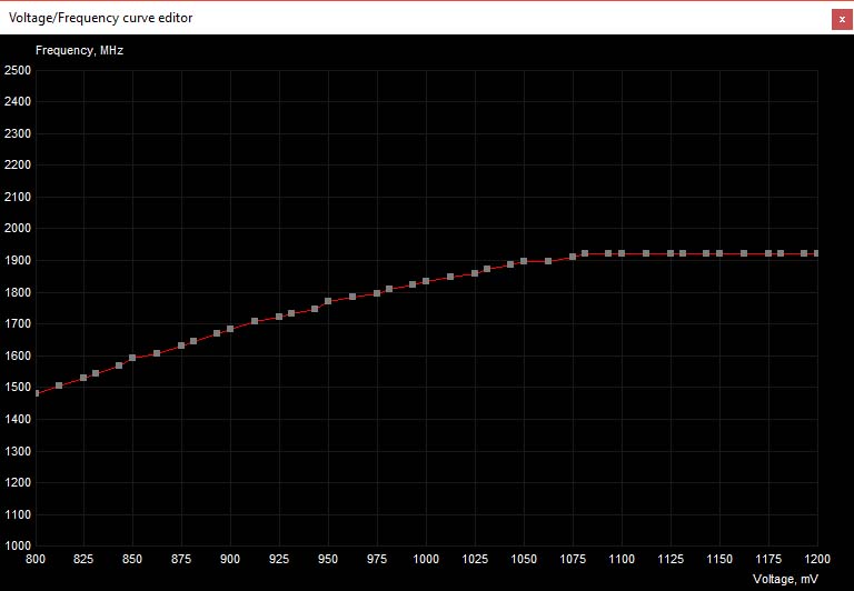

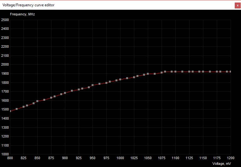

Leider habe ich nicht so eine gute GPU erwischt max. 1987MHz bei 1V, bei 1,025V 2000Mhz.
Original Kurve:
...nach Anpassung
Die Temperaturen nach dem Umbau sind wieder einmal beeindruckend. Im Vergleich zum Original Custom Kühler eine deutliche Verbesserung.
Vor dem Umbau: Idle 49°C bei 24,5°C Raumtemperatur Lüfter Drehzahl 0 rpm.
Nach dem Umbau: Idle 30°C bei 22,5°C Raumtemperatur. Lüfter bei minimaler Drehzahl von 630rpm subjektiv nicht hörbar.

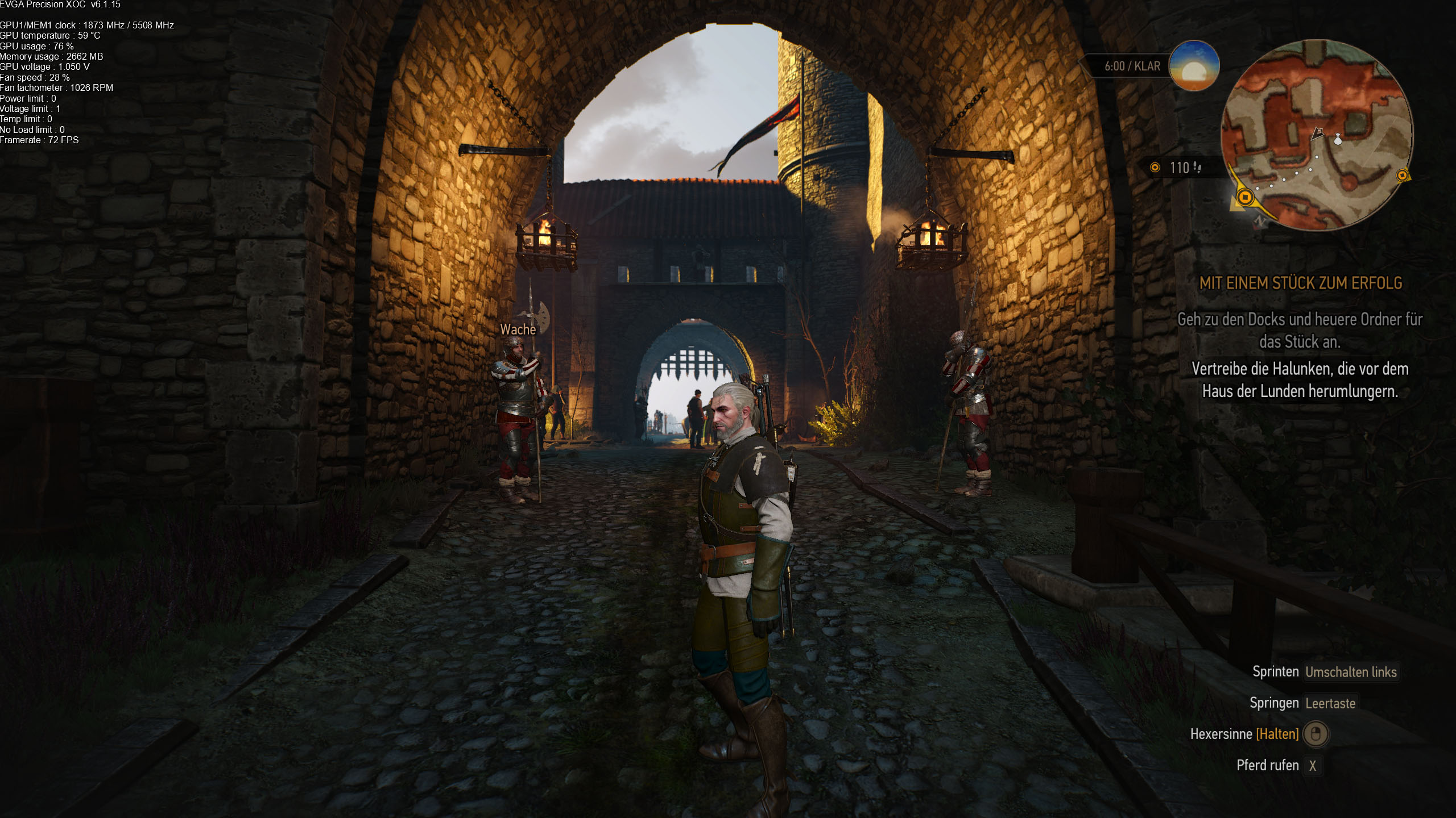

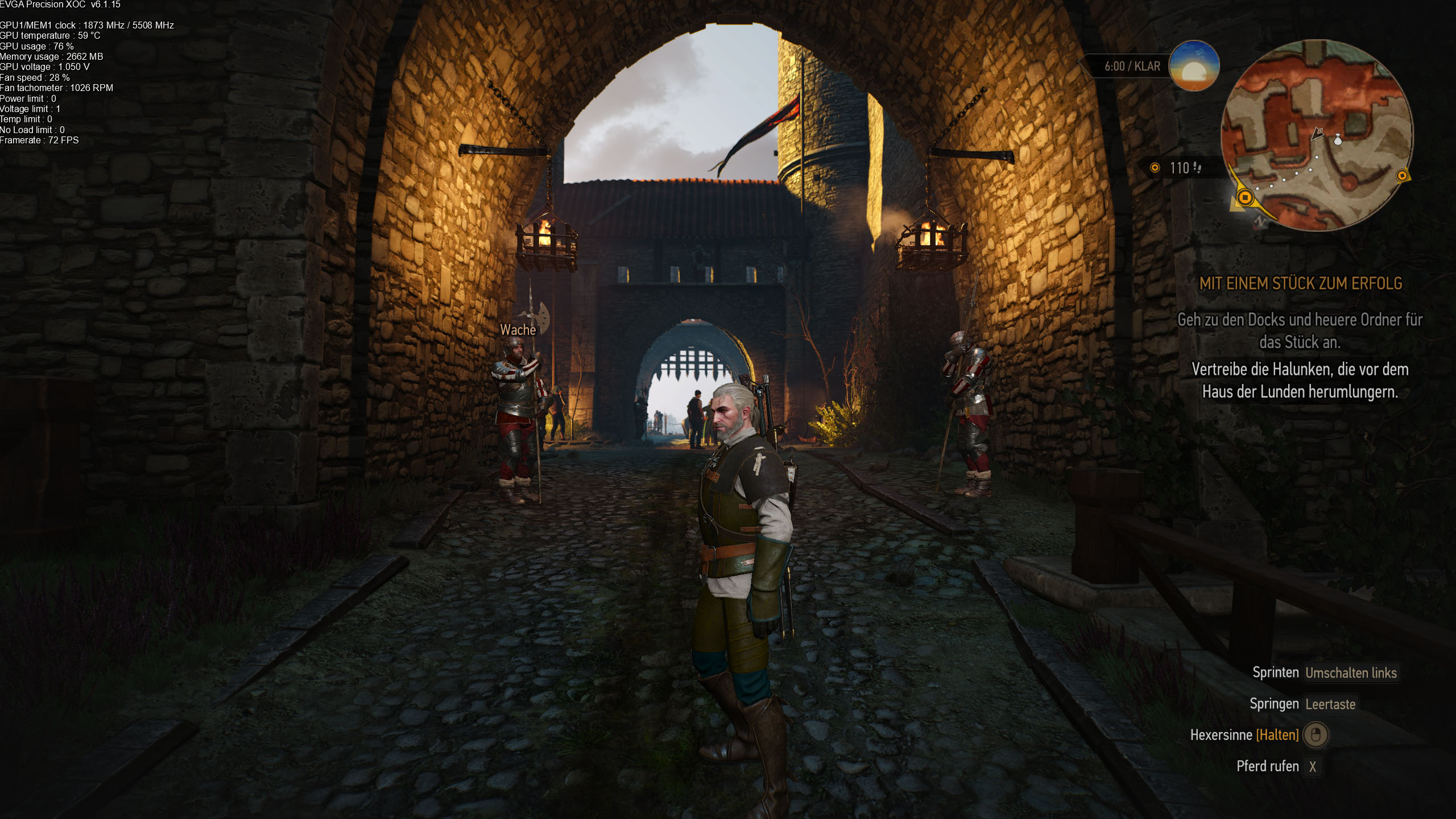

Spiel Witcher 3:
Vor dem Umbau: Stock Boost 1722MHz 75°C bei 24,5°C Raumtemperatur 54% Lüfterdrehzahl
Nach dem Umbau: Stock Boost 1873MHz 64°C bei 22,4°C Raumtemperatur Lüfterdrehzahl 32%= 1176rpm. Subjektiv äußerst leise wahrnehmbar (Ton aus)
In meinem Gehäuse Fractal Design Define R5 Titanium, hat die Grafikkarte kein Spiel mehr von der Höhe, da ich einen Noctua NH-D14/2x NF-A15 PWM verbaut habe.
