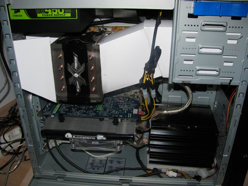

Hallo allerseits,
hab auch seit einiger Zeit den AC F Extreme... Für den Preis ist der Kühler mehr als ok. Dass der Original-Lüfter für die Tonne ist, kann ich auch bestätigen.
Vor dem Freezer Extreme hatte ich einen Thermaltake Big Typhoon. Der Kühlertausch brachte um 10°-12°C niedrigere Temps. Dann habe ich spaßeshalber eine Art "Lufttunnel" von der Gehäusevorder- zur Gehäuserückseite gebastelt, dies brachte wieder um die 10°C.
Beim Gehäuse handelt es sich um ein Raidmax Smilodon. Der Luftfluss in diesem ist ja bekanntlich nicht so dolle...
Jedenfalls läuft die CPU unter höherem Takt sogar kühler, als @stock mit dem TT Big Typhoon...

Das wären ja 20 Grad weniger (mag´s kaum glauben) ! Unter welchen Bedingungen, prime ? Wieviel Anteil trägt da das Gehäuse ?
Daß der Big Typhoon so schlecht abschneidet, wundert mich, liegt´s an der Montage ?

@doesntmatter:
ich denke, den größten Anteil hat mein "Lufttunnel"... Durch ihn kann ich zumindest den Gehäuseeinfluss fast vollständig ausschließen. Hab noch vergessen zu erwähnen, dass vor dem Tunneleinlass noch ein Lüfter werkelt... *fotossuch*
Unter Prime wird die CPU maximal 55°C warm. Im Leerlauf (C n Q aktiviert) 32° bis 35°C...
- hab wieder an der Taktschraube gedreht, mit 2,5 GHz waren die Temps bei 30 / 48°C (idle/load; C n Q aktiviert).
Generell kann ich zum TT sagen, dass er für die Einkern-CPUs spitze war. Hat man den jedoch auf einem Zweikerner, dazu evtl. mit erhöhtem Takt, schneidet dieser Kühler nicht mehr so gut ab. So weit zumindest meine Erfahrung. Montagefehler kann ich ebenfalls ausschließen.
edit:
Bild hinzugefügt
