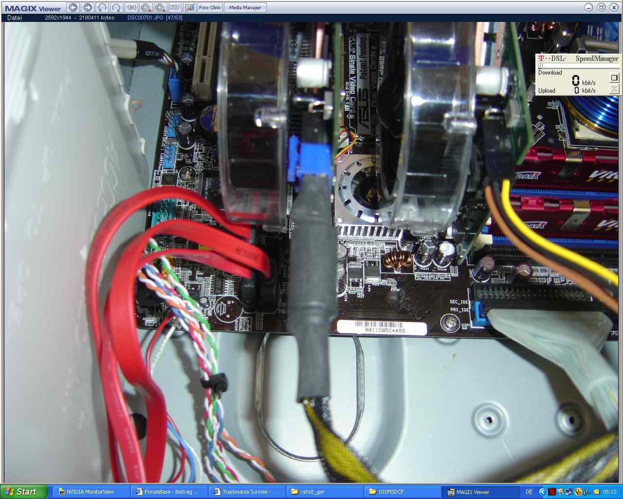

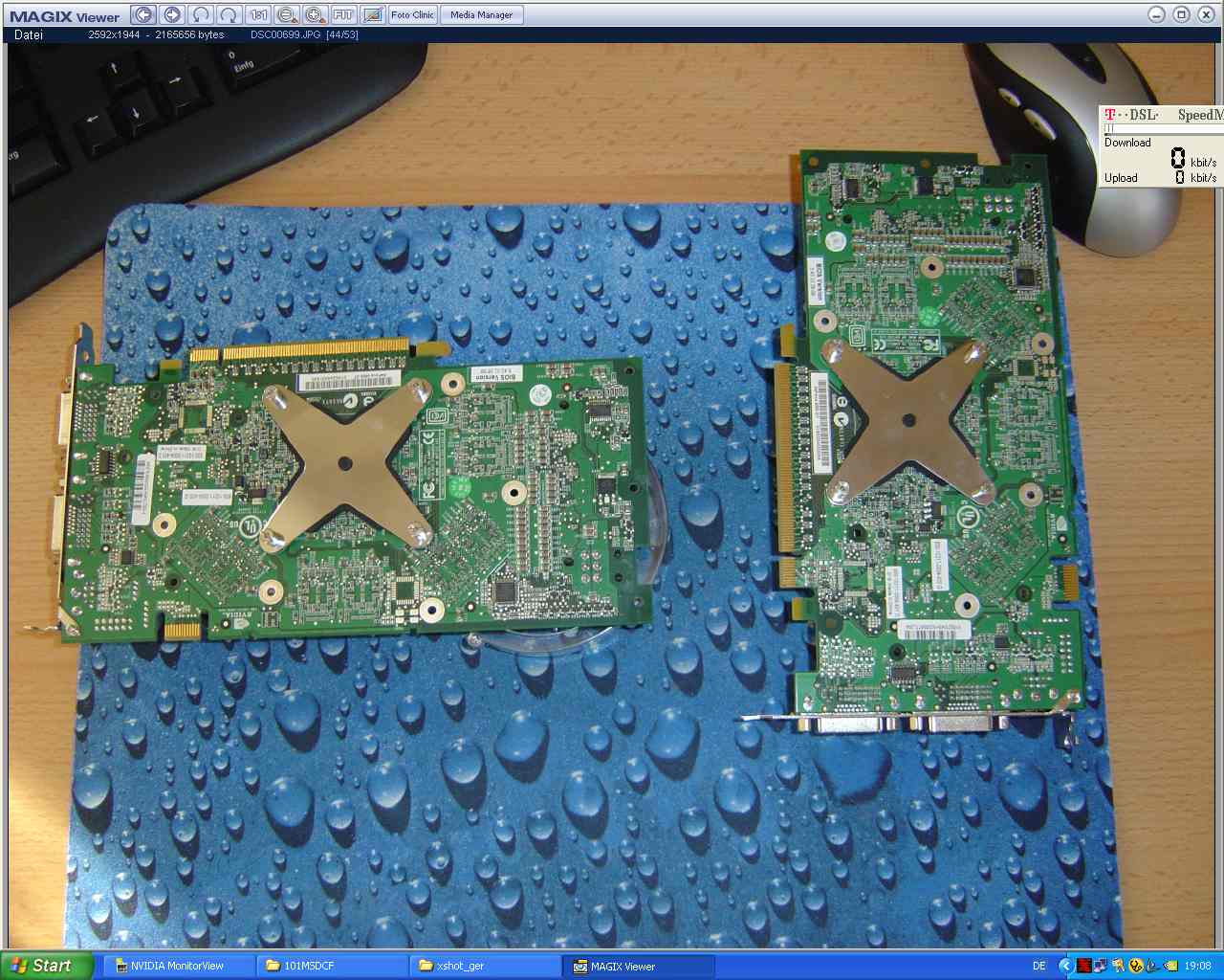

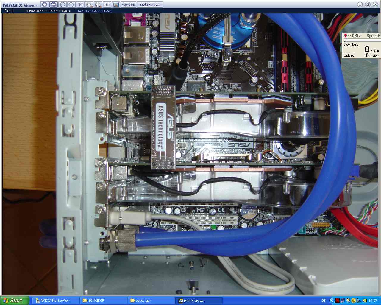

Hallo Freunde der Ruhe :) ich habe im Netz ewig gesucht, ob man auf ein SLI System den Silencer bauen kann. Laut Alternate Technik Hotline geht das nicht, aber wer hört schon auf Technik Hotlines :)
Also hab ich mir gestern 2 Silencer bei Alternate bestellt und die beiden Lüfter sind Heute schon eingetroffen.

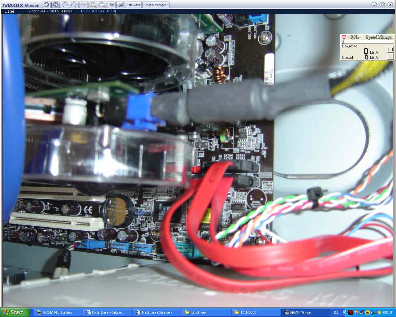

Und siehe Bilder , es klappt ohne Probleme. Nur die ersten 4 Sata Anschlüsse sind blockiert durch den Lüfter. Somit hat man nur das NvRaid das Silicon Raid fällt flach. Doch wer braucht schon 8 SATA Anschlüsse?
Meine Temperaturen haben sich unter Windows auf 57/48 Grad eingependelt. Und unter Last komm ich auf 70/67 Grad. Die Obere Karte wird noch relativ warm, weil der Lüfter genau vor dem Chipsatzlüfter liegt-somit wird schon warme Luft angesaugt. Für dieses Problem brauch ich noch eine Lösung. Wenn ich nur eine Karte laufen lasse hat die eine Temperatur von 47 Grad unter Last war es maximal 68 Grad. Ich denke die Temperaturen sind für 6800GTs ganz OK. Vorher waren die Temps bei 58/55 Windows und 83/72 Last--also etwa 10 Grad besser unter Last.
Was natürlich der riesen Vorteil vom Silencer ist, ist die Geräuschentwicklung. Genial leise und absolut laufruhig. Ich bin echt schwer beeindruckt von den beiden Lüftern.
Mit einer Karte habe ich mal etwas am OC Potential geschnuppert und die Karte mit 440/1200 durch 3DMark05 gejagt. Keine Bildfehler oder Ausfälle alles lief perfekt durch. Der Wert war bei 5500 Punkten, hatte aber auch keine guten Einstellungen gewählt-Optimale Qualität und Joint Operation als Profil :) Mir ging es aber eh nur um die Taktfrequenz und die ist jetzt bei weitem höher.
Also SLI und ruhiges System stellen keinen Widerspruch dar :D

Jups, jetzt muß ich nur noch so ne Art Kamin für den Chipsatlüfter basteln, dann kann der Sommer kommen.
Jo beim ASUS geht das. Zumindest noch eine Slotbreite für den oberen Lüfter zum Ansaugen. Der oberen Karte und dem darunter befindlichen Chipsatz würde nur helfen, wenn da ein Intake vorne oder in der Seitenwand direkt Frischluft nachführen würde.

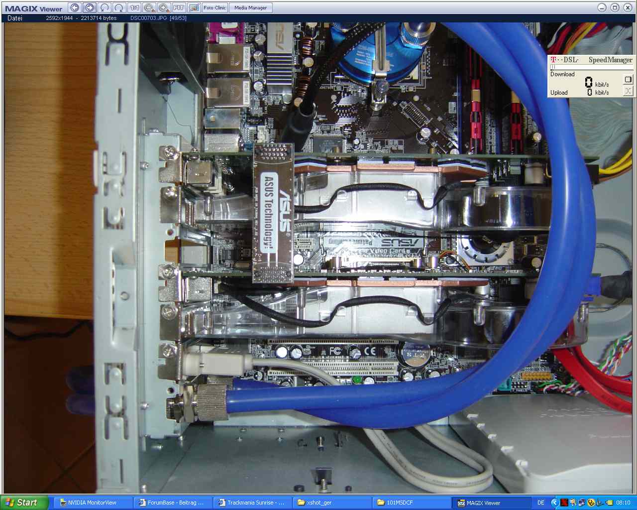

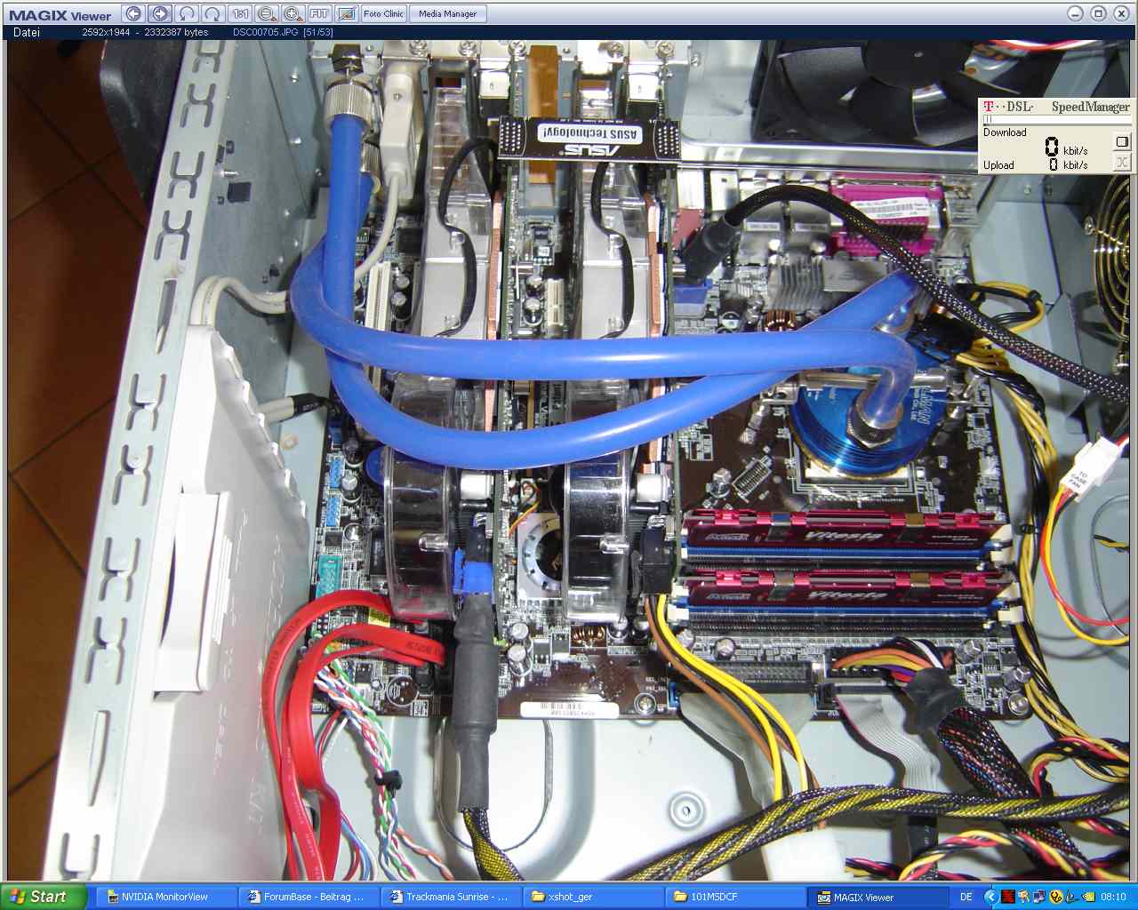

Hab mir gerade überlegt eine kleine Gummimatte 4x4cm unten an den Lüfter zu kleben. So ne Art "Schutzblech". Dann würde die Luft nicht direkt vom Chipsatzlüfer angesaugt, oder einen sehr flachen WaKü-Block für den Chipsatz zu nehmen-das würde die beste Möglichkeit sein-weiß jemand einen Chipsatzkühler für das A8N SLI ?
Edit:
Nochmal die Bilder von einer anderen Ansicht-damit man sieht wie in etwa der Chipsatzkühler sein muß.
Und noch ein Bild zum Thema totale Entspannung :)

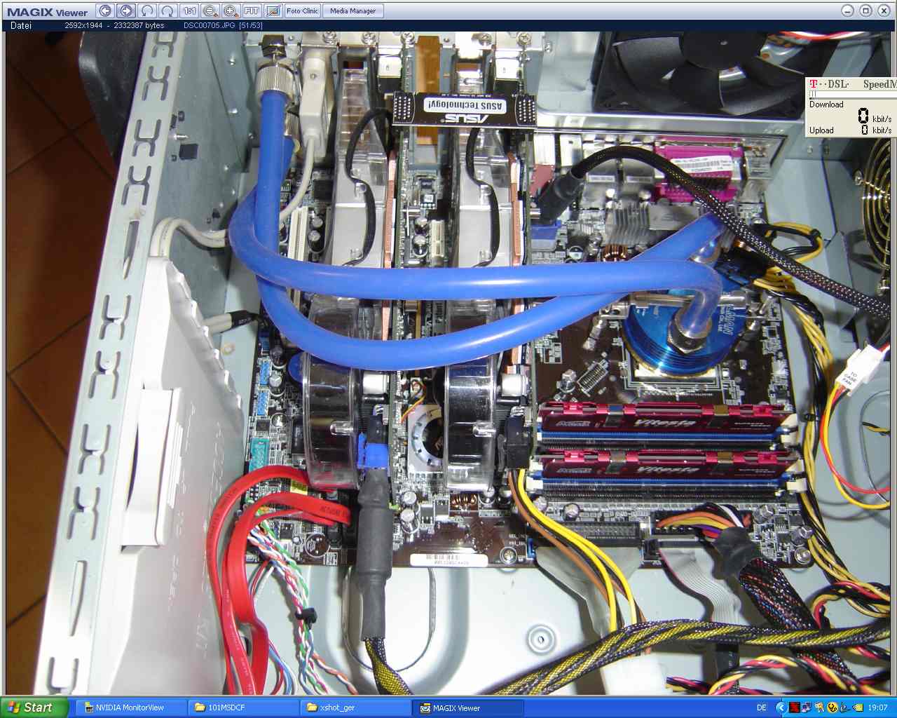

So, es ist geschafft-hab den Freezer von Watercooling installiert. Es ist zwar etwas eng gewesen, aber der Erfolg ist da (Siehe Bild)
Werd noch ein paar Bilder vom Umbau nachreichen, muß jetzt aber erst mal das System neu aufsetzten :)
EDIT:
Hab jetzt 30min Prime95 laufen lassen und bin auf 35 CPU und 26 MB Temperatur gekommen. Muß jetzt zwar jedesmal wenn ich ins Zimmerkomme schauen ob der PC noch an ist, weil man nix mehr hört, aber das war es mir wert :)
