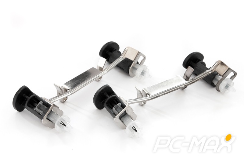

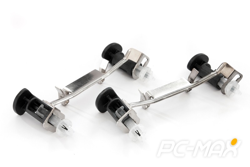

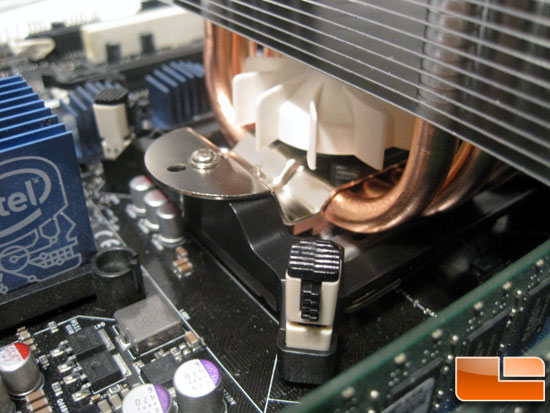

Bitte DIESE PushPins NICHT versuchen um 90° zu drehen :)
Die PPs, die du meinst sind an nem Intel-Boxed-Kühler dran und mir wäre so ausm Stehgreif kein anderer Kühler bekannt, der diese Form der PPs hat.

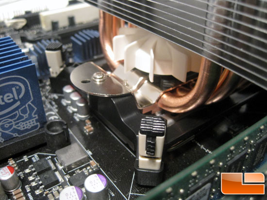

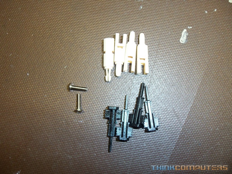

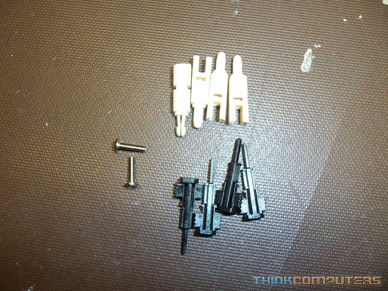

Der Freezer hat diese PPs:
http://www.legitreviews.com/arctic-cooling-freezer-13-pro-cpu-cooler-review_1553/4
http://www.thinkcomputers.org/arctic-cooling-freezer-13-cpu-cooler-review/3/

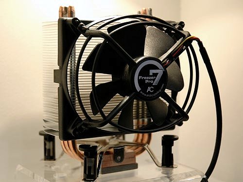

Der Freezer 7 Pro R2.0 hat nicht mehr die typischen Pushpins, die zum Ausbau um 90 Grad gedreht werden müssen. klick
Wenn Du den gleichen Kühler nochmal kaufst, braucht man nur den Lüfter abnehmen und austauschen, der Kühlkörper kann montiert bleiben.
