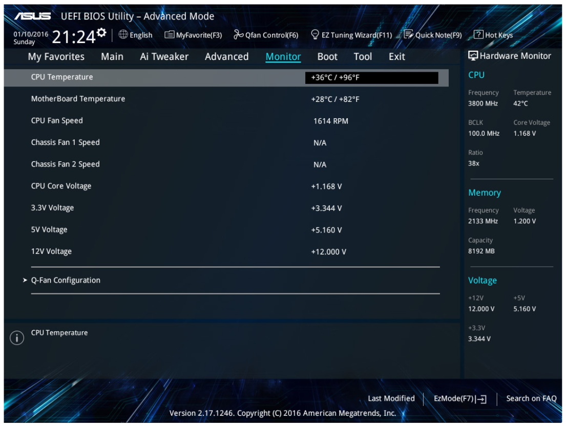

KevTV schrieb:
Wo würde ich das denn im BIOS sehen?
Ausgehend vom Handbuch des Mainboards findest Du alles unter dem Menüpunkt "Monitor", relevant wären hier "CPU Fan Speed", "Chasis Fan 1 Speed" und/oder "Chasis Fan 2 Speed"
