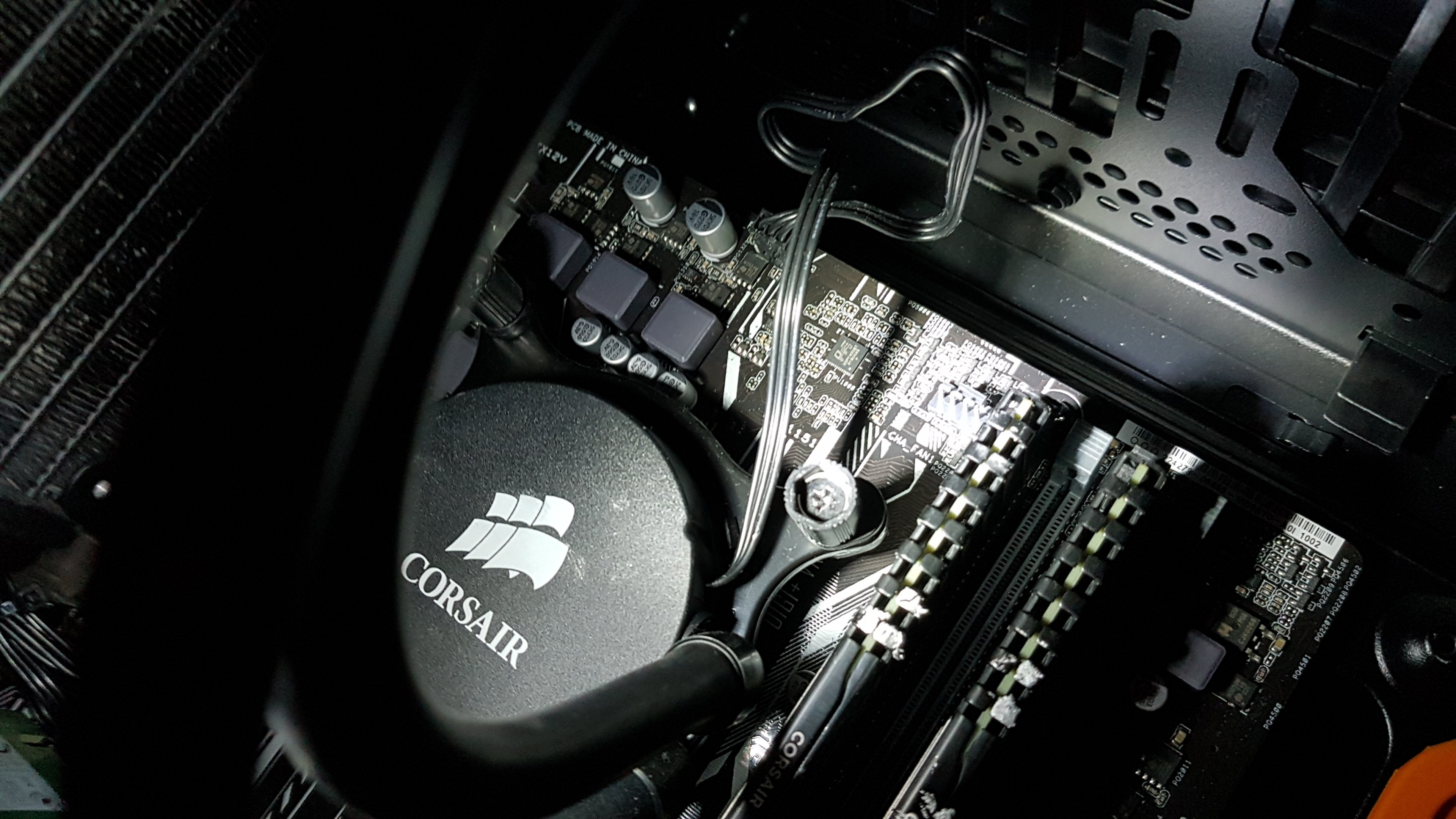

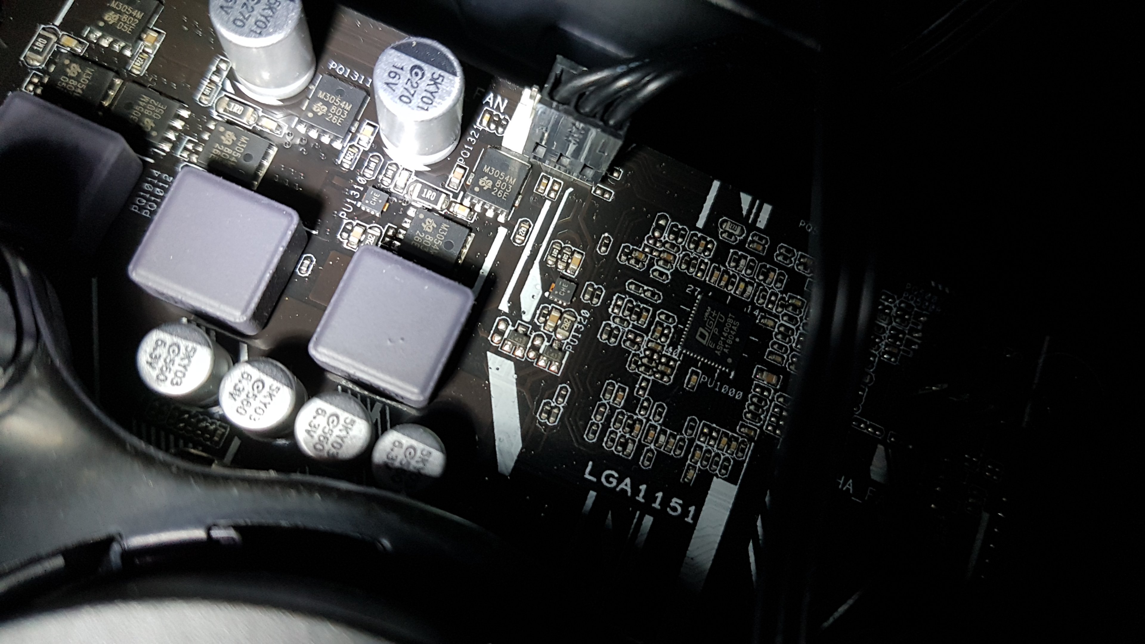

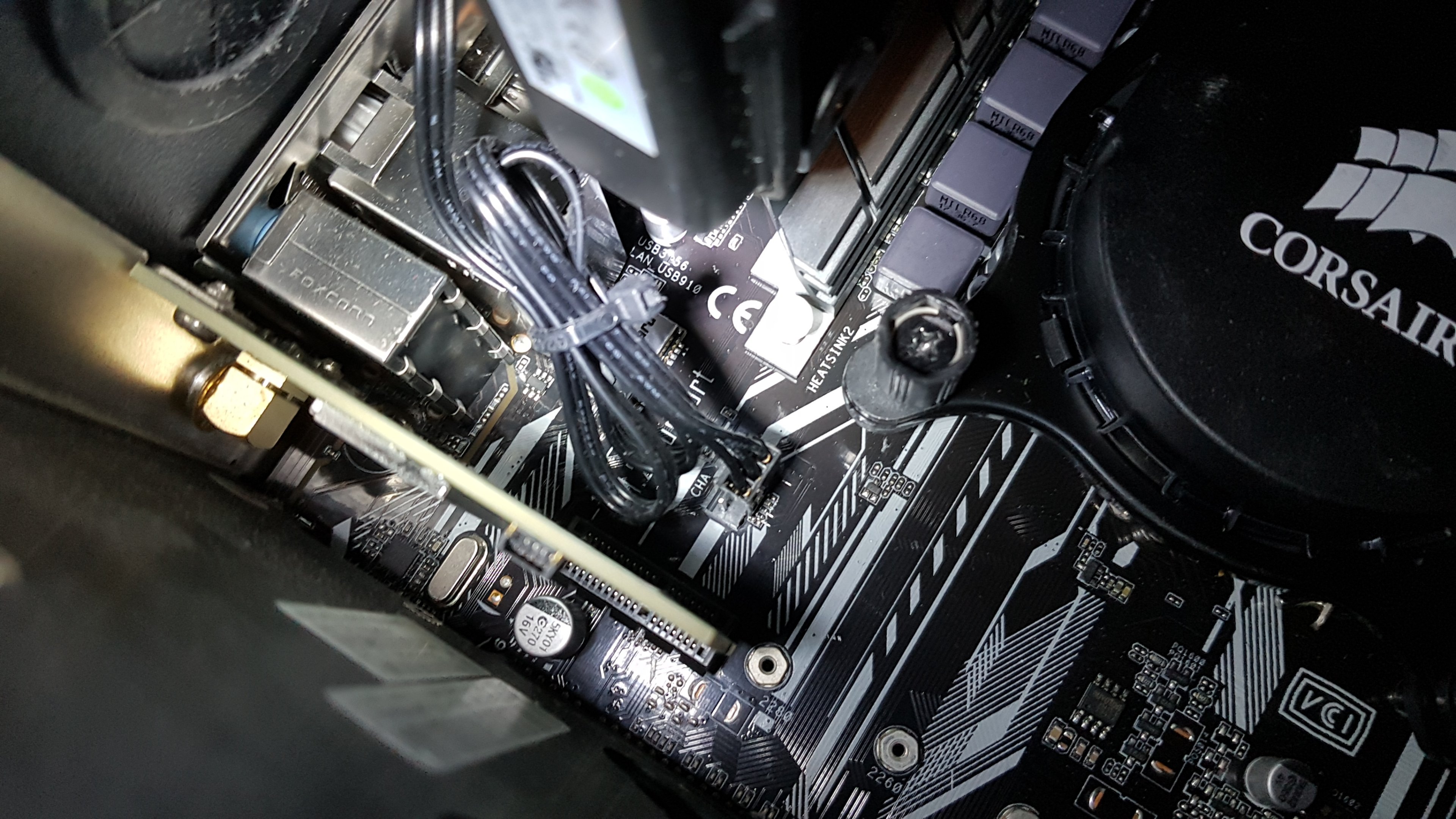

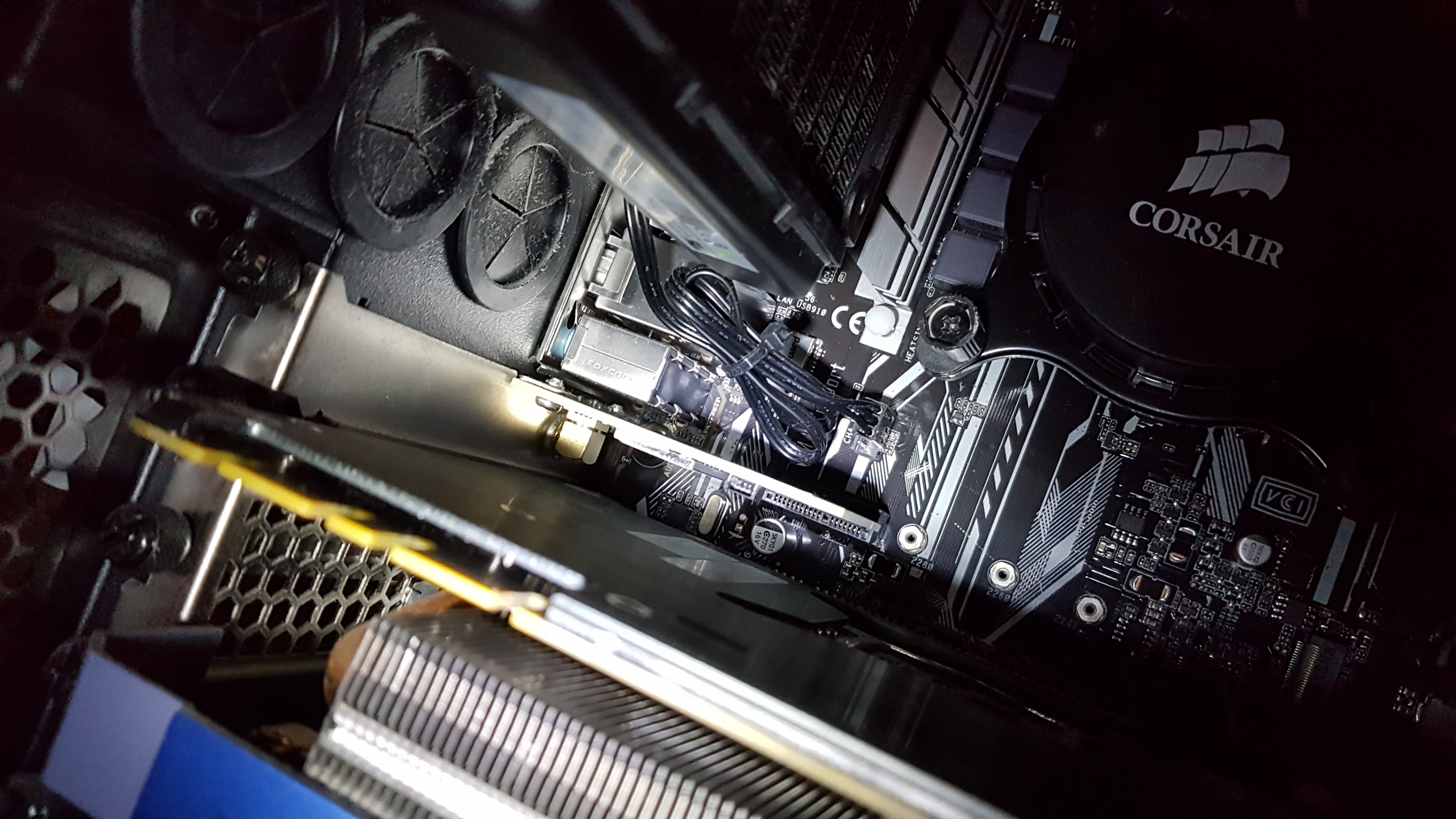

Dann mach möglichst genaue Fotos von der Verkabelung.
Due Pumpe hat eventuell einen Strom Anschluss via SATA oder Molex und ein einzelnes Kabel auf einen Lüfteranschluss, der auf auf dem Motherboard gesetzt wird.
Aber wie @DJKno schon sagt, mach mal Fotos - eventuell kann man darüber was helfen. Und bitte keine Wackelbilder. =)
Magst du uns mit Bildern aus dem Inneren deines PC versorgen?
Die Klempner-Methode wäre jetzt möglich. Such dir einen langen harten und nicht elektrisch leitenden Gegenstand, drück das eine Ende leicht gegen die Pumpe und das andere Ende an deinen Gehörgang. Wenn die Pumpe läuft hörst du es rauschen, mit quasi leichten „Perl-Unterton“ ähnlich wie vll ne Selterflasche beim Öffnen
Die Pumpe wird über ein 3Pin mit dem MB verbunden - ob sie läuft kann man im Bios leicht testen indem man diesen abzieht...
Ich hoffe, man erkennt, was man erkennen soll. Von den ganzen Verkabelungen hab ich echt keinen Schimmer, weiß nicht, worauf genau ich achten muss 😅
