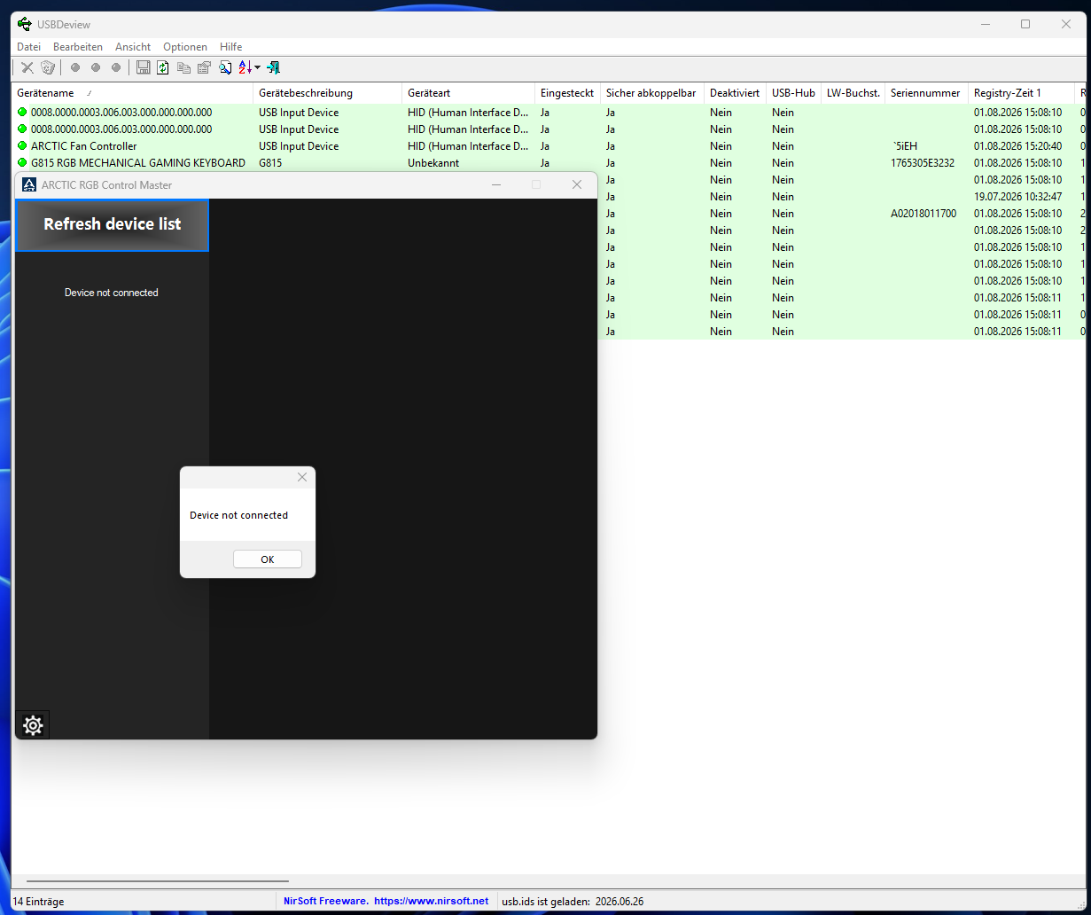

Hab es mir mal gegönnt für nen 10er. Muss nun feststellen, da es heute gekommen ist, dass es leider nicht funktioniert :(
USBdeview sieht es zwar. Gibt jedoch kein COM Port und Software sagt "No Device Connected"
Schade drum.
@EarthQuaker Du benutzt ja auch ein Programm für RGB Beleuchtung. Du musst Fan Control oder Signal RGB benutzen. Der Controller kann ja nur die Drehzahl der Lüfter steuern und nicht die Beleuchtung.
@WiP3R Okay aber genau diese Software wird bei der suche dazu angeboten bzw. bereitgestellt. Hast du denn einen anderen Link zur richtigen Software?
Vielen Dank für die Links. Ja habe den neuen Fan Controller direkt geholt, da die den ja gerade auf 10 EUR hatten :)

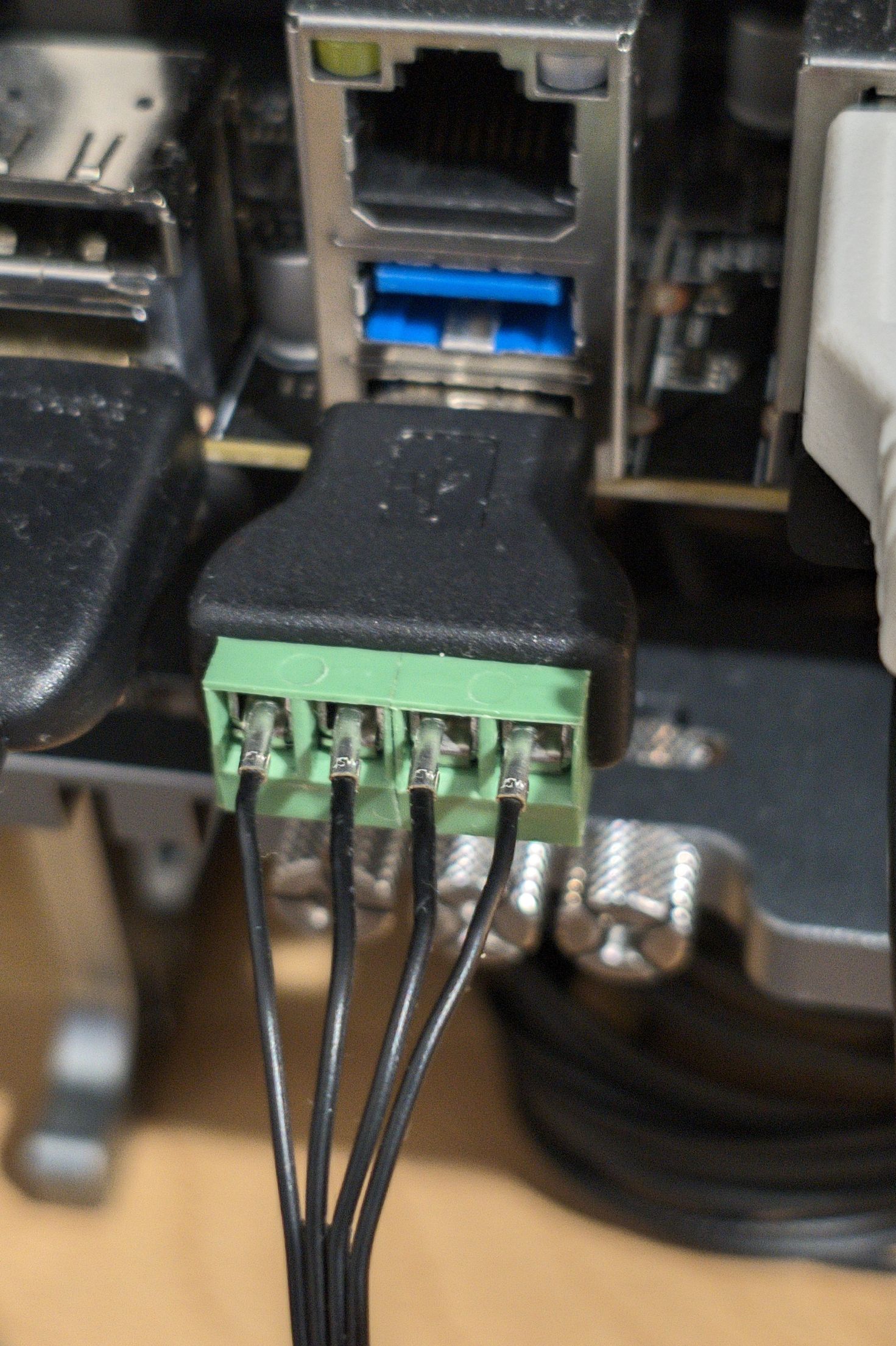

Nur eine USB 3.2 Geni 1 Header. Hat wer eine Ahnung was der beste Weg über einen Adapter ist den Controller in Betrieb zu nehmen?
USB A Stecker schraubbar. Laut Arctic Anleitung soll eine USB Pfostenbuchse geliefert werden und da kann man die Kabel auspinnen und auf den schraubbaren USB Stecker einschrauben. Falls es nicht hält, der Kontakt schlecht ist, muss man die reinen Litzen nutzen. Bitte die Kabelbelegung beachten.

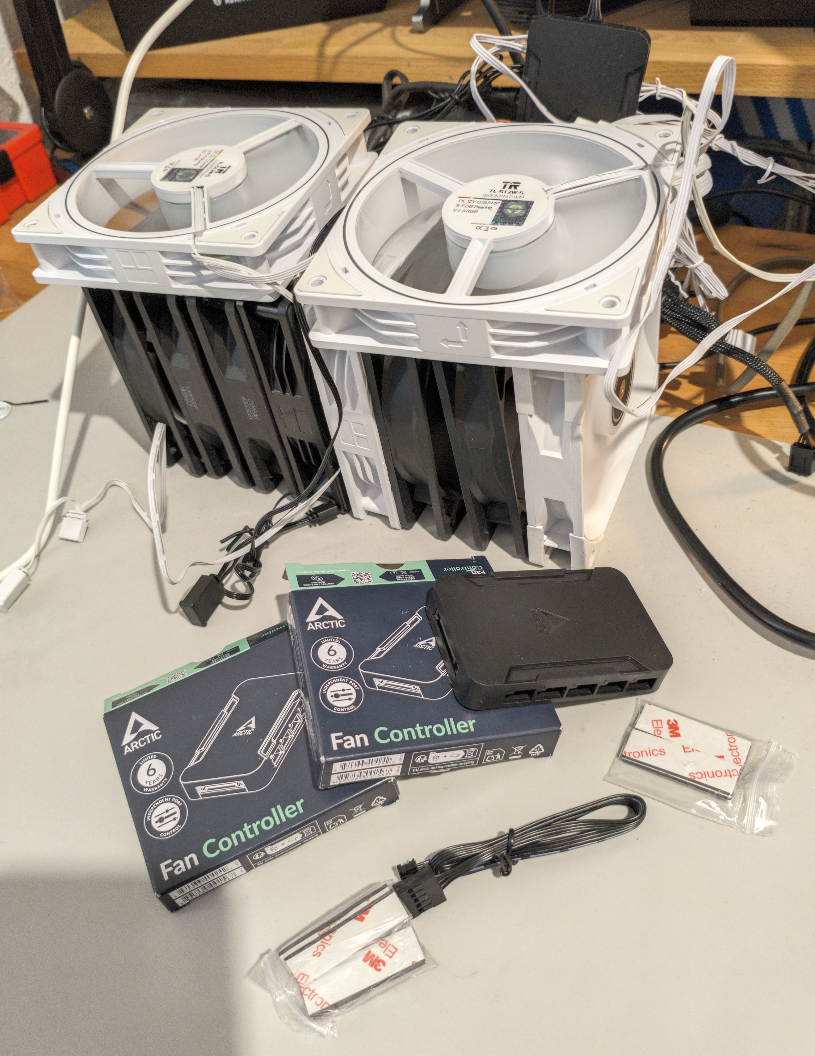

Ich habe mir gleich zwei Arctic Fan Controller gegönnt.
Der Fan Controller startet zum ersten Mal mit laufenden Lüftern wohl im 50% Bereich, was gut ist.
Neustart wird mit voreingestellten Fan Control Einstellung gestartet.
Kalter Neustart Lüfterdrehzahl wie vor der Neueinrichtung.
Interne USB Steckbuchse lässt sich auspinnen, was auch gut ist.
Einziger Negativpunkt am Arctic Fan Controller sind die komplett versenkten Buchsen um beim Abstecken am Kabel zu ziehen und nicht am Stecker als Kabelzugentlastung. Selbst wenn man nicht ständig die Lüfter umstecken wird.
Unter drehender Volllast ziehen die zusätzlichen 9 Lüfter gut zusätzliche 50W. Leerlauf liegt im 35W Bereich mit langsam laufenden Lüftern und damit leicht höher als der Leerlauf ohne die zusätzlichen Lüfter.
Bitte genau prüfen, wieviel unnütze Zusatzlüfter die eigene Stromrechnung erfreuen sollen.
Bis jetzt ist der Arctic Fan Controller mit seiner 10 fach PWM Einzelsteuerung sehr überzeugend und der eingesetzte STM Controller mit 48Mhz ARM CPU soll laut Amazon Rezension ein echter Overkill sein. Besser Overkill als technisch zu knapp bemessen.

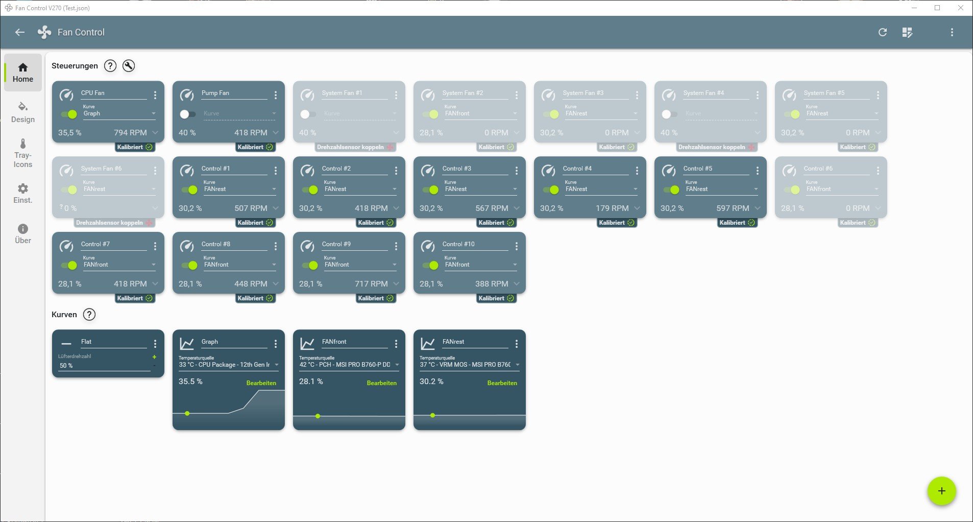

Nun muss ich noch die anderen eingemotteten Lüfter raus holen und dann schaue ich ob zwei Arctic Fan Controller gleichzeitig unter Fan Control sauber angesteuert werden können.
Zwei Arctic Controller werden zwar unter Windows erkannt, aber nur ein Fan Controller unter Fan Control erkannt und angesteuert. Neuinstallation oder Fan Control Update werde ich noch austesten.
Nach kurzem Testen bleibt es weiterhin beim einzigen erkannten Arctic Fan Controller mit der aktuellen Fan Control 275 Version.

@pSyCrO
Es gibt sogar USB A auf Dupont Stecker Adapter, was zielführender ist, weil einfach einstecken und fertig. Habe ich leider völlig übersehen, aber ein für Endlitzen schraubbarer USB A Schraubverbinder ist halt universeller.
Ich habe übrigens letztens vom 9 Pin auf 5 Pin Dupont Stecker umgepinnt um mir nicht zwei USB Mainboard Anschlüsse zu belegen. Aber dazu vielleicht später noch mehr und ich hole noch zwischenzeitlich mal den USB A Schraubverbinder mal raus und sage Bescheid ob das gut funktioniert.
USB A Schraubverbinder gefunden und Arctic Controllerkabel eingeschraubt. Mein Verbinder ist bei den Leitungen beschriftet und die Schraubfederbuchsen flexibel genug das gecrimpte Endstück aufzunehmen. Controller wird erkannt.

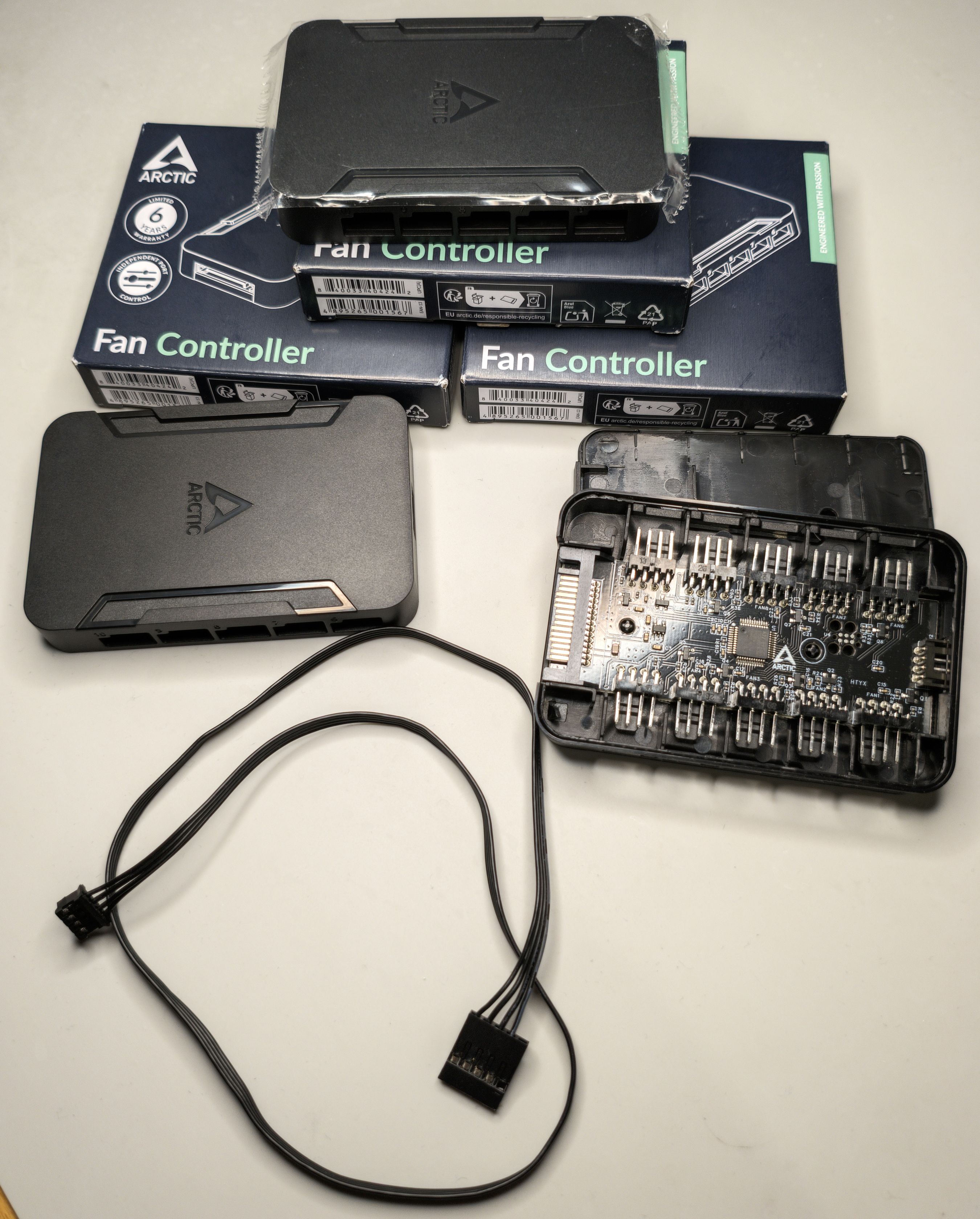

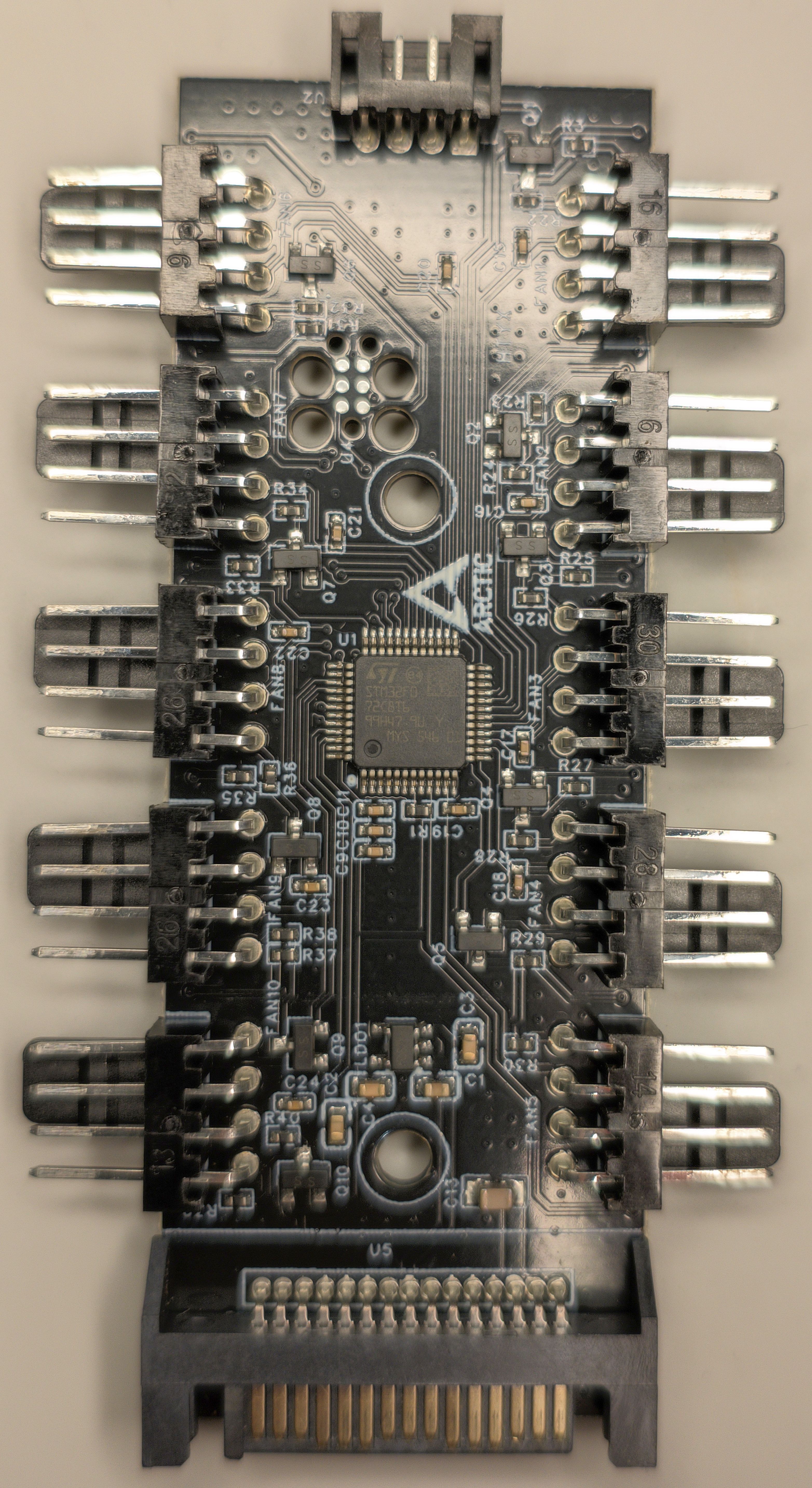

Noch einmal ein kurzes Update mit eigentlich unbeabsichtigt geöffneten Fan Controller in einer Nachtschichtaktion, da ich nach dem Umpinnen vergessen habe den Controller mit SATA Strom zu versorgen. Controller ist punktuell verklebt und es wurden noch 3 Controller (5Pin Dupont Steckermodifikation). STM Controller Webseite.
Im endgültigen Lian Li Lancool 207 Projekt zeigt sich der Arctic Fan Controller deutlich besser in den Ergebnissen unter Fan Control. Mit dem MSI B760 Mainboard als Test war über Mainbord PWM kein stabiler Betrieb unterhalb von 500RPM bei den Frontlüftern möglich. Mit dem Arctic Controller und Fan Control ging es runter bis in den 300RPM Bereich. Vielleicht teste ich die Betriebsunterschiede mit anderen Lüftern aus, ob der Arctic Fan Controller tatsächlich gegenüber meinen Mainborads einen breiteren Betreibsbereich erlaubt. Ansonsten, für Retrohardware, wo jetzt einer der Arctic Controller die gesamte Lüftersteuerung übernimmt, da war es das Geld wert.
