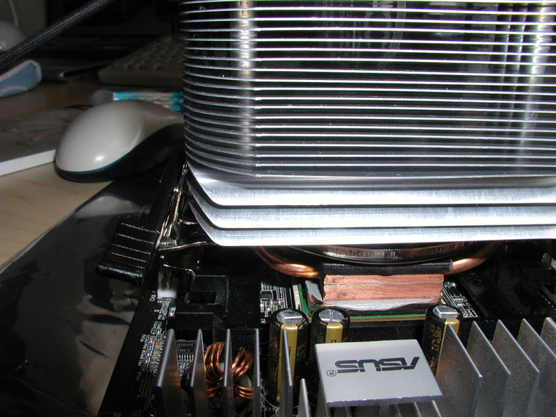

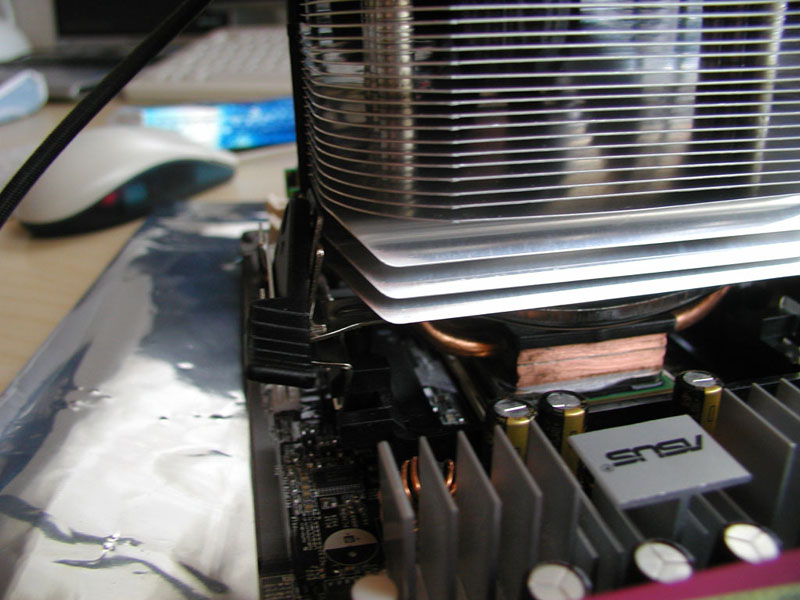

hab heute meinen Freezer 64 Pro bekommen und wollt ihn gleich einbauen. Das is mit aber nur mit relativ großem Kraftaufwand gelungen. Der Riegel ging bis zur Hälfte leicht und ab da musste ich sehr stark drücken.
Jetzt sitzt alles aber der Riegel hat sich stark zum Kühler hin gebogen, und die vorinstallierte WLP hat sich nach aussen gedrückt.
irgendwas kann ja da nicht stimmen oder?
soll ich das so lassen und hoffen dass es hällt und nix kaputt geht ?
Mainboard: ASUS A8V-E Deluxe
Da stimmt was nicht !
Ich würde ihn auf jedenfall noch mal abnehmen, um zu schaun warum der so schwergängig sich fixieren läßt.
Benutz mal das Retentionmodul was beim Lüfter dabei war, vielleicht sitzt er dann richtig.
Ich würde sagen, dass das so sein Muss. Ist bei meinem auch so. Wenn du ihn abnimmst müsste der auch so schräg sein.

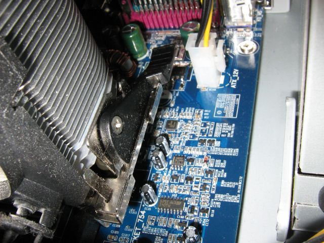

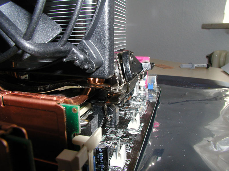

Ich habe mal 2 Bilder gemacht.
pyroben schrieb:
hmmmm dann hoffe ich mal dass mir da nix um die Ohren fliegt.
Versteh aber die leute von diversen "TESTS" nicht die schreiben dass es so wahnsinnig einfach ging und ohne die kleinsten Probleme...
Jo das versteh ich auch nicht. Ich hab gestern auch so einen Kühler installiert und das hat einen extremem Kraftaufwand benötigt. Ich hatte echt Angst, dass ich da was kaputtmachen würde...
Ey das sieht bei dir ja wirklich genau so aus :)
Danke für die Mühe jetzt bin ich echt beruhigt!
