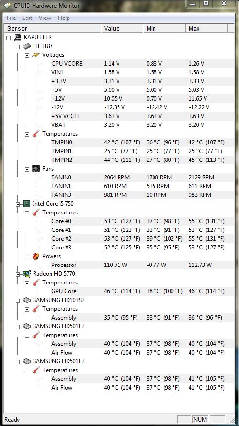

Hast Du mal ne Temp-Angabe wo er "normal" ist? Habe auch wie Du ein P55-UD3.
jupp! siehe unten, ist ein 30 minutentest mit volllast unter sandra. (die -0,77 watt nicht beachten, ist ein kleiner bug.)

Das Mainboard ist der Prozessor-Temperatur recht egal.
Einflussgrößen sind hier eher:
- Stärke des Luftstroms
- Abwärme der Grafikkarte (alternative Kühllösung?)
- Umgebungstemperatur
- Prozessorkühler
Allgemein kann man sagen das Temperaturen unterhalb 60°C absolut unbedenklich sind.
