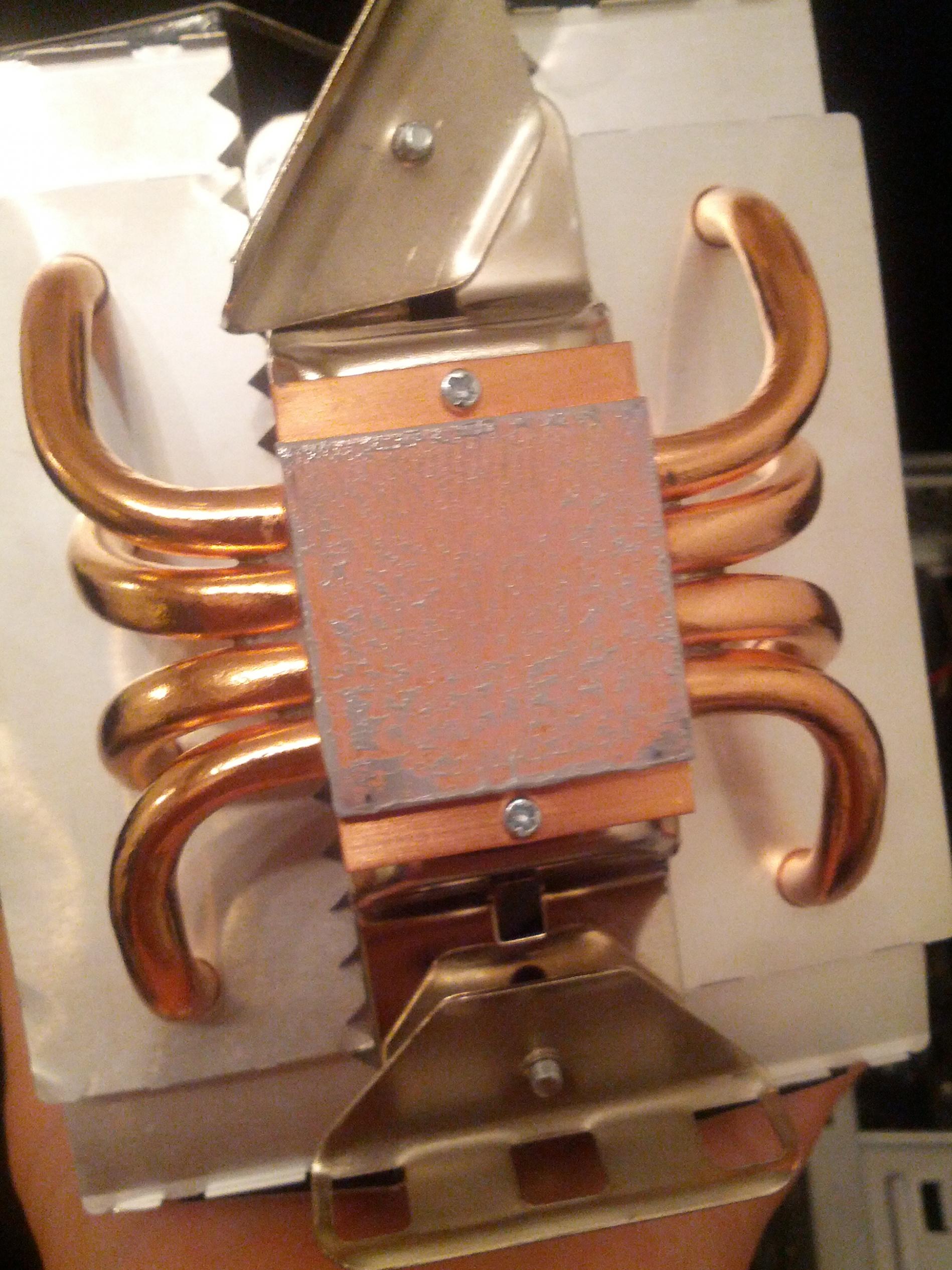

ich hoffe, ich bin hier richtig. Ich habe heute meinen Arctic Freezer Xtreme bekommen und sofort gegen den AMD Boxed-Kühler ausgetauscht. Es war zwar etwas fummelig, aber es hat dann doch geklappt. Nur wird meine CPU unnormal heiß. Sie läuft jetzt gerade im setup mit 53°C (1300RPM) und der pc ist heute schon 2 mal abgestürzt, weil ich versucht habe die Einstellungen zu verändern. Was kann ich falsch gemacht haben? Ich kann nicht mal prüfen ob der Kühler auf der CPU sitzt, weil ich das teil nicht mehr runter kriege.

hast du auch 100% die AMD Anleitung benutzt und nicht durcheinander gekommen mit dem Intel Plastikrahmen pushpin System?
wackelt der Kühler wenn du dran rüttelst?
auch die bereits erwähnten Fehler mit Wärmeleitpaste und Schutzfolie sind häufig

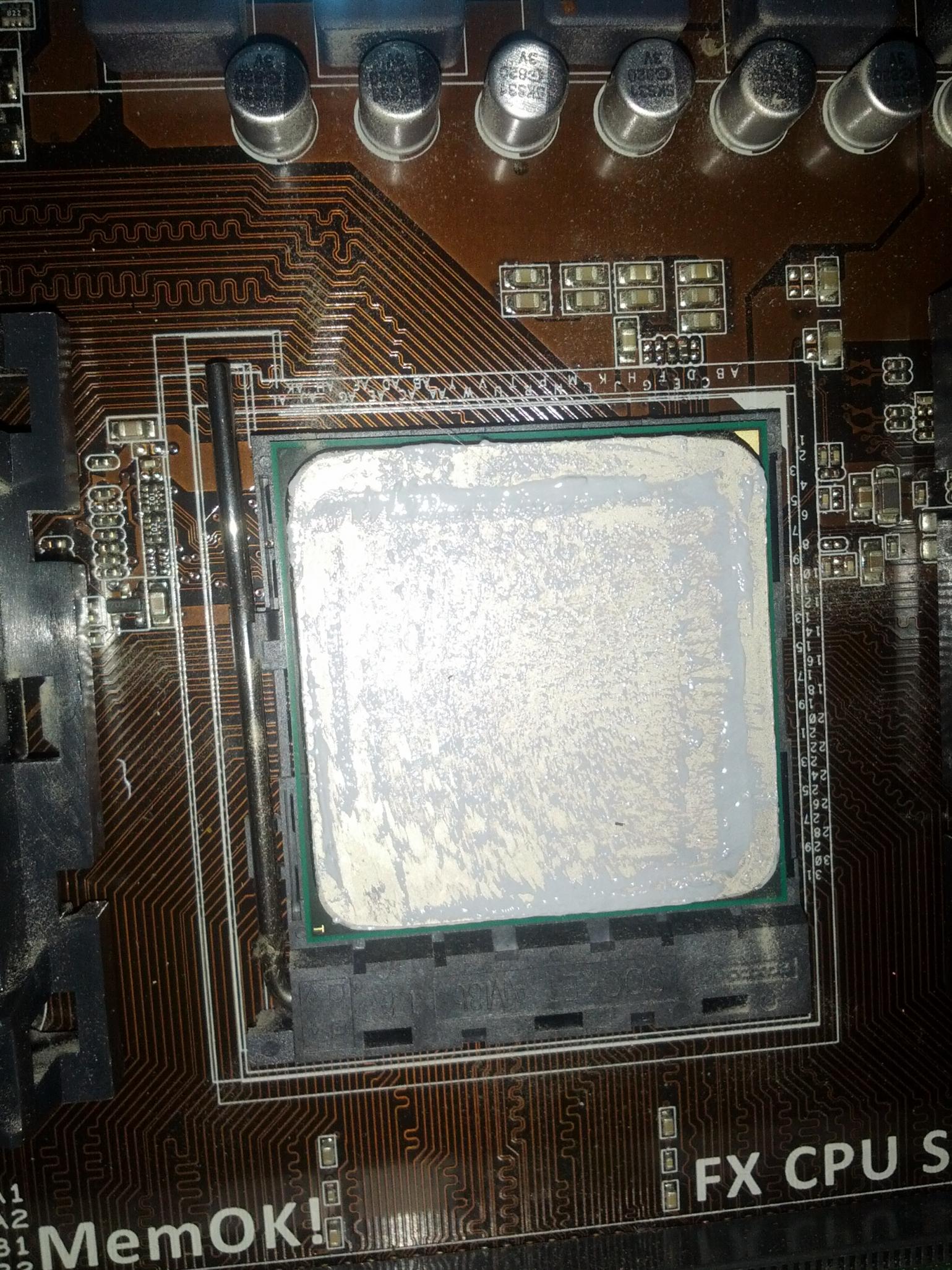

die war schon voraufgetragen. ich hab nur das Gefühl dass das zu wenig ist :/
Kann das wirklich so viel ausmachen?

ist auf keinen Fall zu viel WLP

Wärmeleitpaste scheint vorhanden zu sein.

ich hab da aber glaub ich auf den fotos einen fehler entdeckt. diese beiden metallhalterungen sollen NICHT direkt aufeinander klatschen, da muss luft dazwischen sein, wie auf der AMD anleitung auf bild 1 angegeben
kann mich aber auch täuschen und du hast es richtig gemacht, sieht man nicht so gut.
sieht aus als wäre es auf der einen seite (auf den fotos das untere) richtig und auf der anderen (foto oben falsch). das würde schon 1A erklären warum das ding nicht richtig aufliegt
eigentlich sieht es bei beiden falsch aus wenn ich genauer hinseh
also ich denke das ist der fehler
das wirkt nachher etwas komisch, ist aber so gewollt. damit baust du halt auch den druck auf. ich meine mich zu erinnern dass mich das bei meinem Mugen auch mal beim Einbau irritiert hat

das muss man laut Anleitung ja nachher festschrauben, dadurch kommt der Druck. das hab ich auch gemacht aber nicht getestet. hatte es vorher so locker. wie auf dem Foto.
ich hab den Ventilator jetzt so gedreht, dass er dort hin pustet, aber wie gesagt noch nicht getestet
mach es so und teste es, du wirst sehn das ist 100% der fehler
dreh die schraube in die obere platte ganz rein und in das untere stück nur 1mm, so dass die schraube nur gerade tief genug drin ist um sie später wenn der kühler dann richtig positioniert ist einschrauben zu können
du meinst die schrauben locker lassen? dann ist das doch ganz locker und wackelt
lies mal nochmal, ich editiere meine posts meistens im sekundentakt ^^
die untere platte nur leicht andrehn, kühler in position bringen und die platten halt in den sockel positionieren wie auf bild 2 und 3 und dann von oben festschrauben mit sanfter gewalt

du brauchst eigentlich keine neue WLP, ist doch wurst wie breiig die da drauf is oder dass die jetz einmal gelöst wurde, hauptsache einmal mit ner kreditkarte drüberstreichen und kühler fest anziehn

ich habe auch schon überlegt das mal zu verstreichen, aber ich hab Angst, dass ich es schlimmer mache und dann noch weniger drauf habe :/
