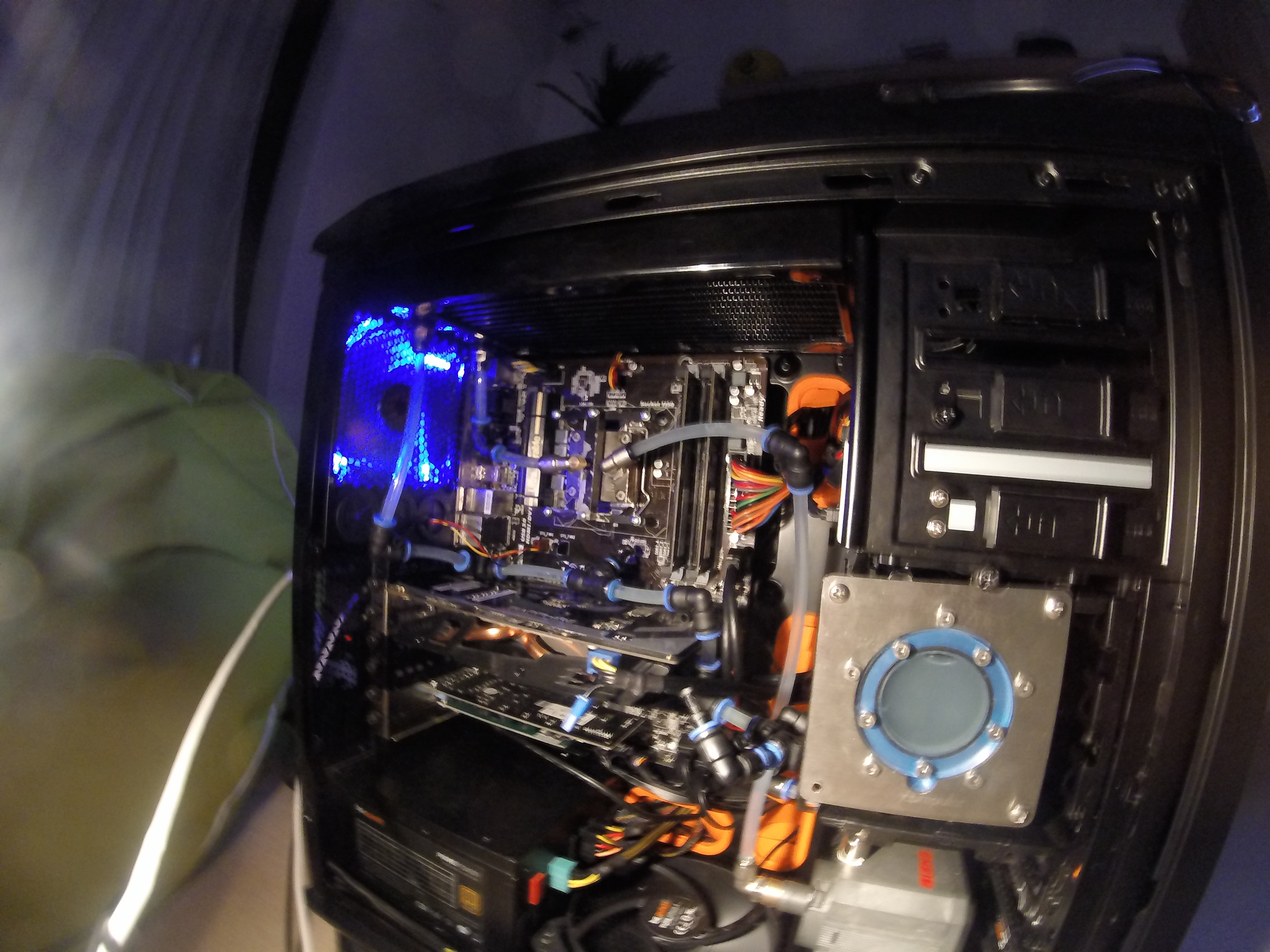

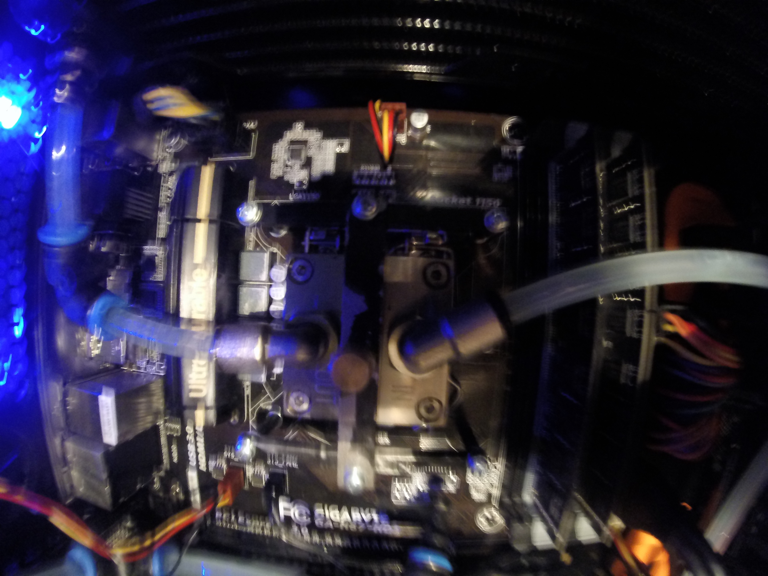

Hier die Bilder

Ich würde so viele Winkel wie möglich rausschmeißen und einen größeren Schlauchdurchmesser nehmen (13/10).
Ich behaupte mal: Außer unten an der Pumpe brauchst du eigentlich keinen Winkel verbauen.
Ungestückelt würde es sogar auch noch besser aussehen.

Die Lüfter am Radiatior blasen aber raus oder ?
Nein. Der Radiator ist oben und die Lüfter sind auf dem Radiator und blasen durch den Radiator ins Gehäuse ist das falsch?
Ich würd's anders rum machen. Die warme Luft aus dem Gehäuse raus saugen lassen!
Je nach Lüfter würde ich die unten dran bauen und nach oben Luft Drücken lassen. Viele Lüfter sind für den Push Betrieb ausgelegt und arbeiten dort leiser/effizienter. Aktuell arbeitest du gegen die Physik (warme Luft steigt nach oben).
Nächstes mal vielleicht paar Bilder mit ordentlicher Qualität :D
Was ich trotzdem nicht verstehe, warum so viele Winkel und Verbindungen? Alles was nicht gebraucht wird raus (wie schon Holzmeister sagte), und vielleicht einen größeren Schlauch (dann brauchst du auch wieder neue fittings!)
Genau, wenn der Radiator oben ist immer raus blasen lassen, denn Warme Luft steigt nach oben und wenn du rein pusten lässt, arbeitest du quasi gegen die Physik.
Ideal wäre wenn du den Radiator vorne hättest und er direkt kalte Luft bekommen würde, denn so bekommt er immer die Warme Luft von der Grafikkarte mit ab.
Aber wie es aussieht ist es bei deinem Gehäuse so nicht möglich.
Den Kamineffekt kann man bei solchen Temperaturen vermutlich vernachlässigen..
Da kann es sogar besser sein von außen kühlere Luft an zu saugen.
Ich denke der Durchfluss reicht einfach nicht. 6er Schlauch hat schon keinen großen Querschnitt und dazu noch viele Winkel.
Anderer Schlauch, Zwischenstücke raus. Die Wassertemperatur ist ja soweit "ok".
Kamst du die Pumpe drosseln? Mach das dann mal und schaue ob die CPU Temperatur steigt
