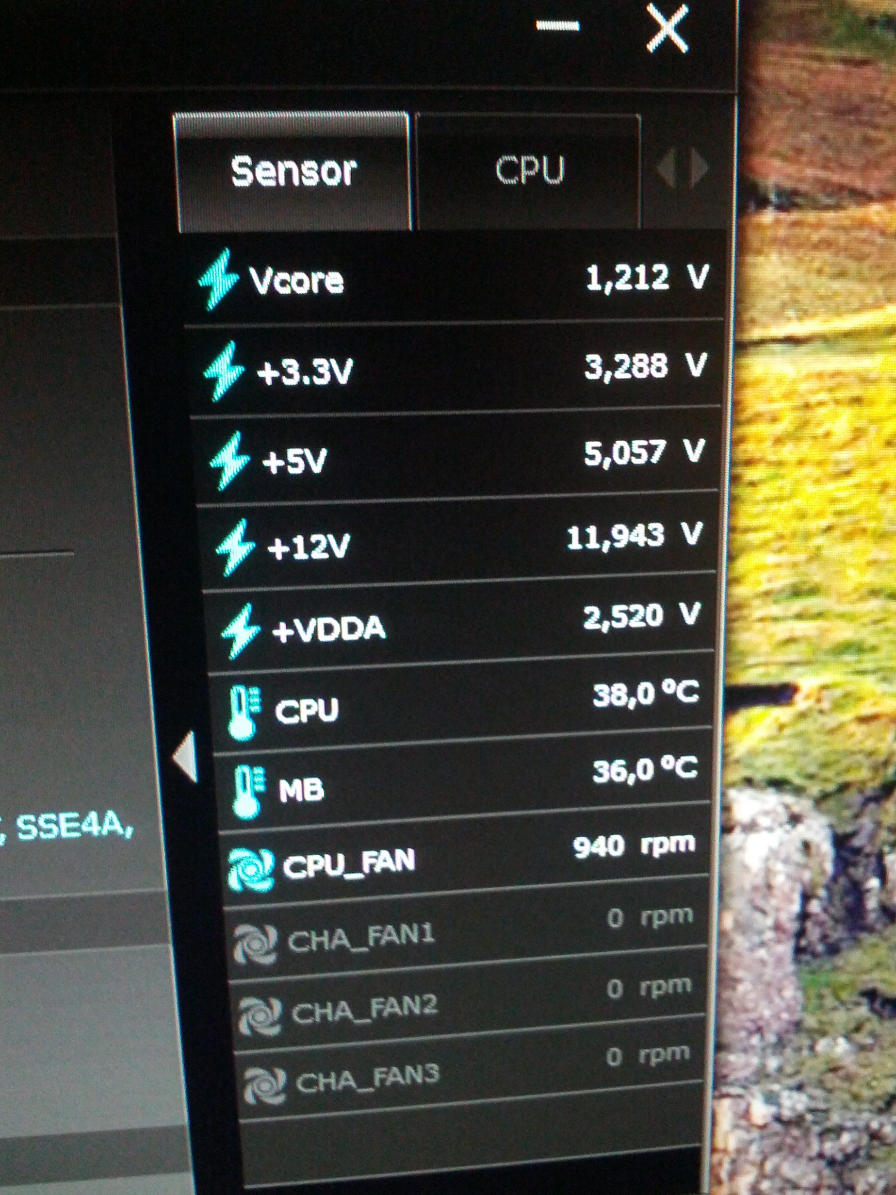

vorher hatte ich 30°C im idle. also zumindest so sollte es wieder sein :D der boxed-lüfter wurde nur unheimlich laut
30°C? Also sorry aber da glaub ich nicht. Bist du dir sicher dass das kein Placebo-Effekt ist? Ist das Zimmer stark klimatisiert?
@Majestro1337 danke :) wie schon erwähnt, der Lüfter ist ganz normal im PC verbaut :D
so ca 25°C hats hier. ewig heiß ^^ aber es wurde eigentlich immer 30-32°C im setup angezeigt :D
hast vermutlich recht. kam mir auch immer komisch vor :D :D :D
das ist unmöglich dass die CPU nur wenige °C mehr hat als die Aussentemperatur. wie gesagt mit 40°C kannst du 100% zufrieden sein. probiers morgen mal aus

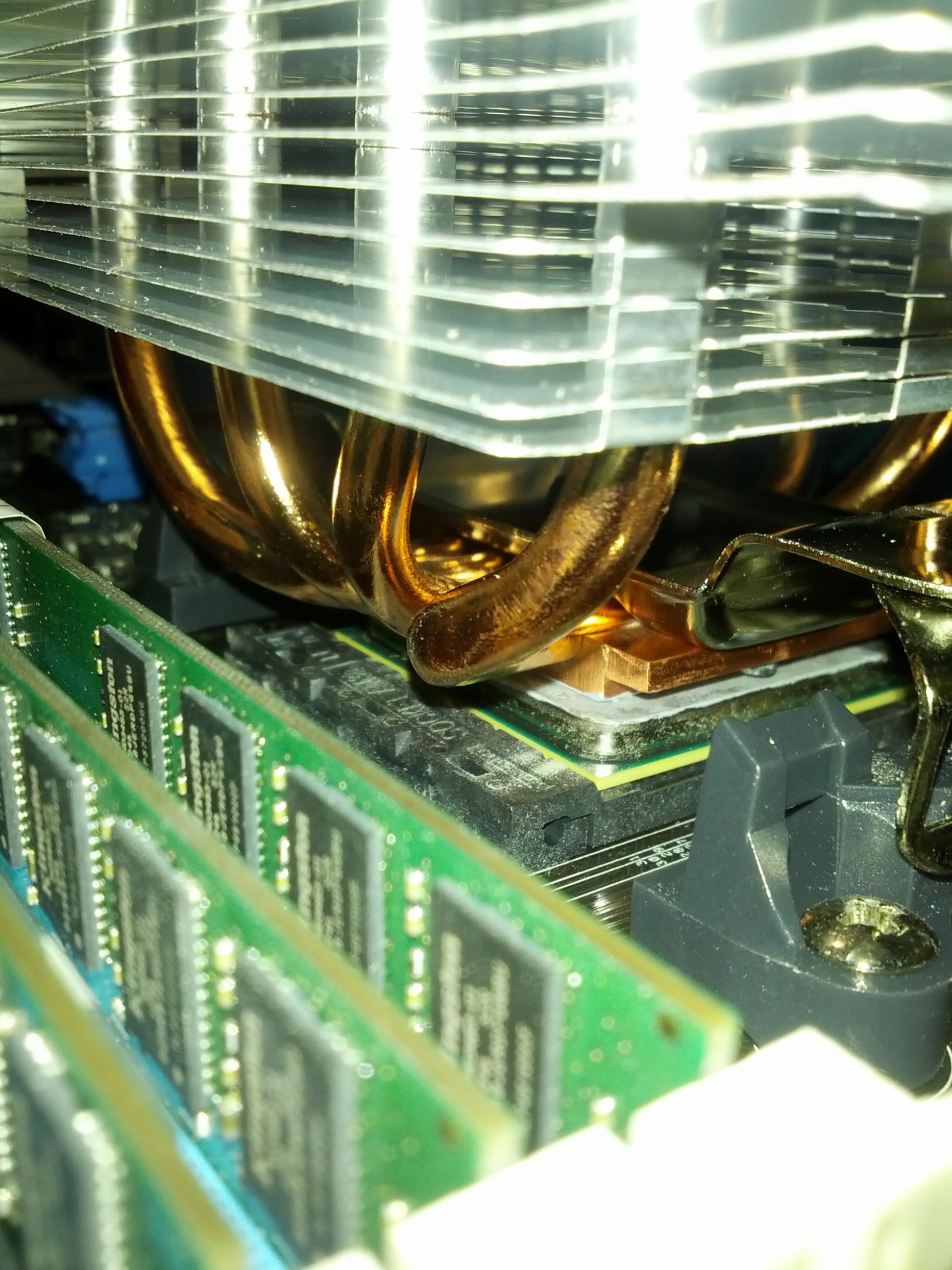

mich irritiert das Aussehen der WLP auf dem Foto. Ich würde nochmals die WLP entfernen und neu auftragen. Beim Montieren des Lüfters kann ich mich den Vorrednern nur anschliesen.
so sieht das im Moment mit der alten wlp aus. ich würde sagen, dass das aufliegt :D

kann das sein, dass die Fläche zu klein für den Prozessor ist? Der ist jedenfalls dafür geeignet und es wurde auch vielfach in bewertungen geschrieben, dass das nichts ausmacht

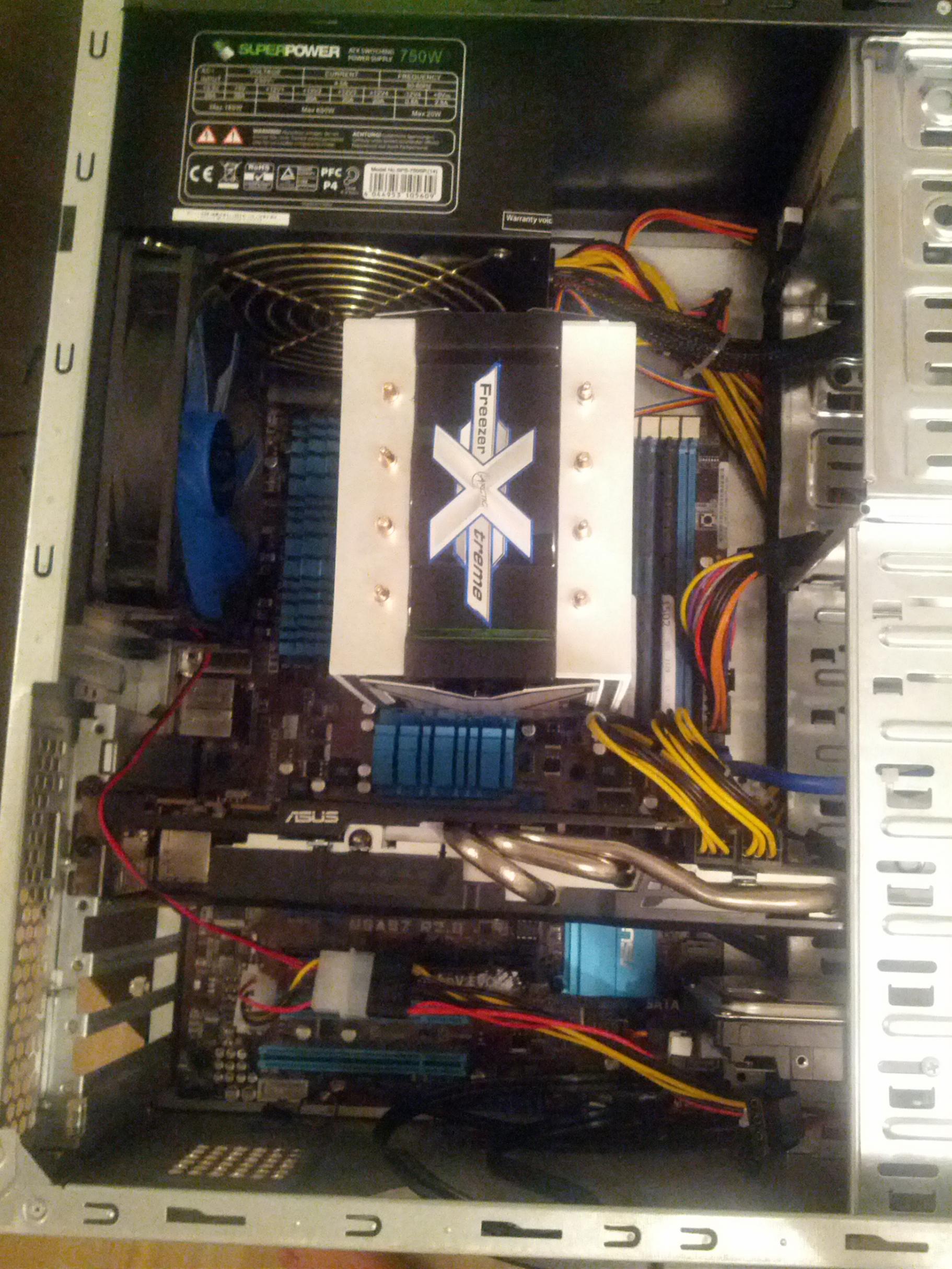

IMG_20130805_212044-349200500.jpg so siehts im Innenraum aus. ist das zu eng?
Die Temps sind doch vollkommen im Rahmen bei den Außentemperaturen.
