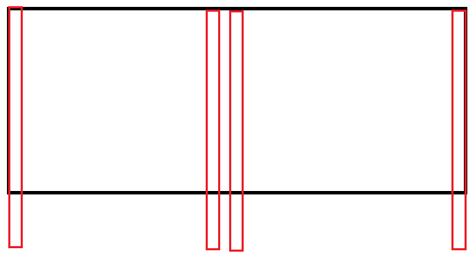

ich wollte die o.g. AIO oben im 500DX verbauen, scheitere jedoch am RAM. Diesen habe ich mit ARGB nachträglich erweitert, somit kommen sich der Lüfter der AIO und RAM in die Quere (ca 5 mm zu breit bzw. zu hoch)
Ich habe heute in diesem Video
(ab 16:01) gesehen, dass man mit Offset Brackets arbeiten kann. Wo kann ich so etwas kaufen bzw gibt es Alternativen die AIO leicht versetzt einzubauen?
was ist mit seitlichem Einbau?
Flaches, schmales Aluprofil aus dem Baumarkt? Bohrer und ggf. Gewindeschneider, passende Schrauben - nicht zu lang!
