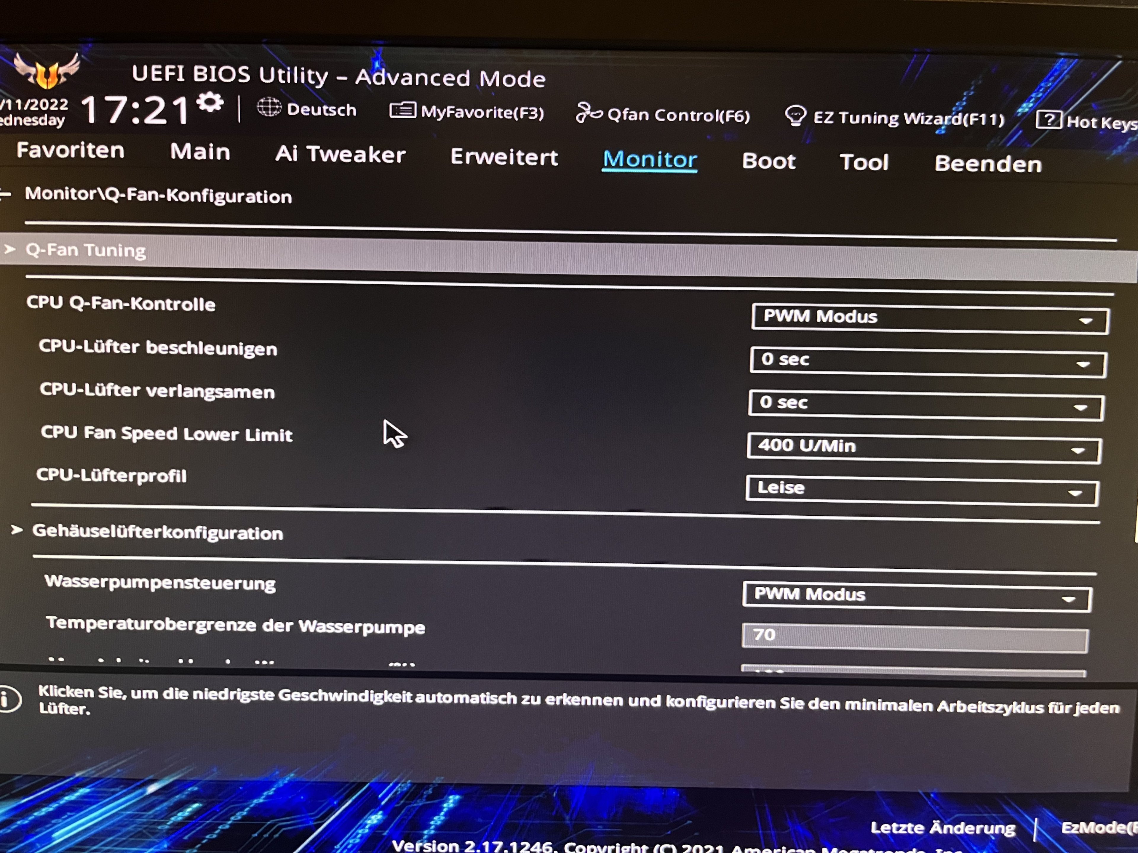

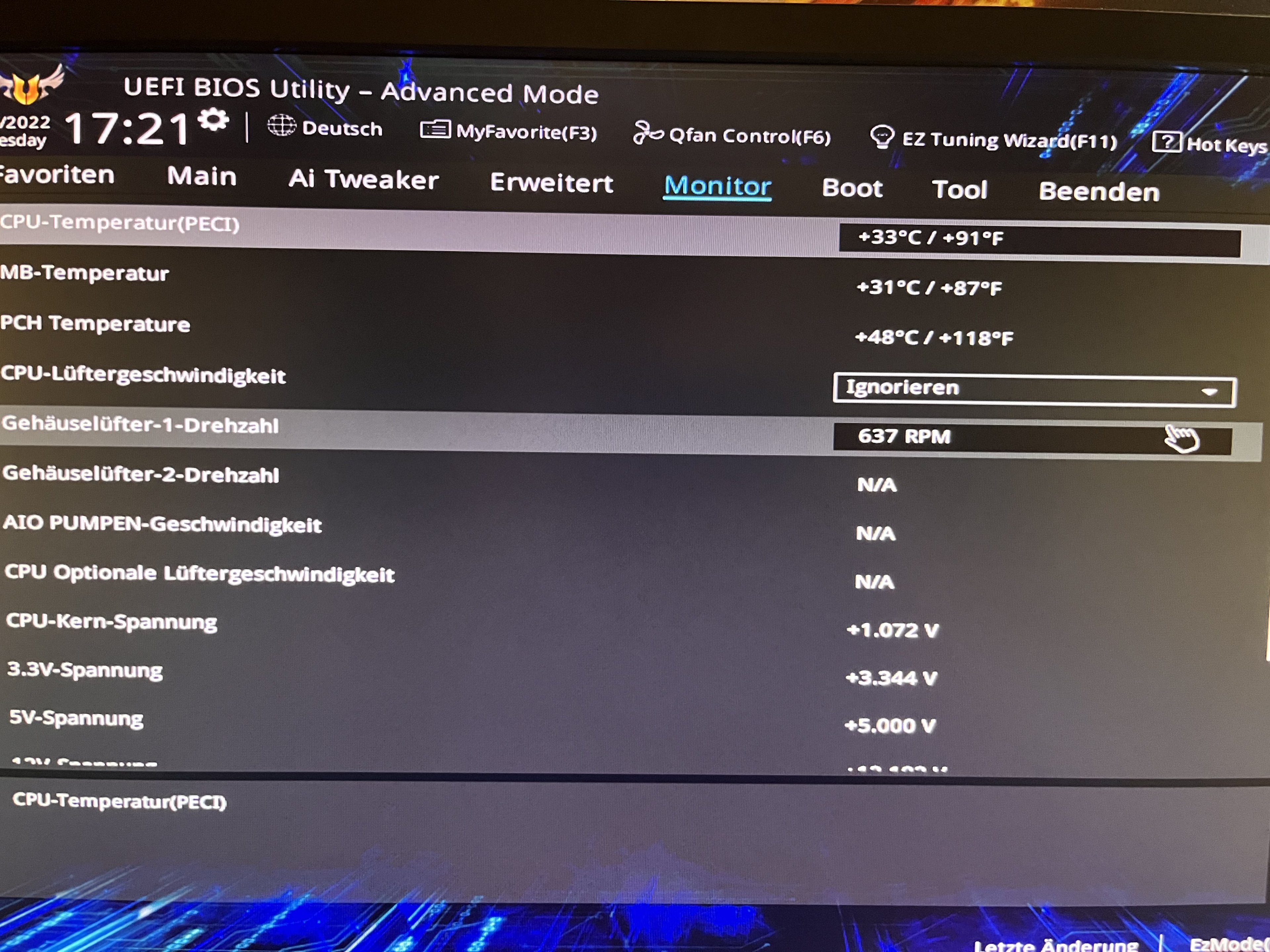

@Sam132 könntest du mal einen Screenshot aus deinem BIOS hier reinstellen. Auf diesem sollte man die Konfiguration des Anschlusses sehen, an welchem die AiO momentan hängt.

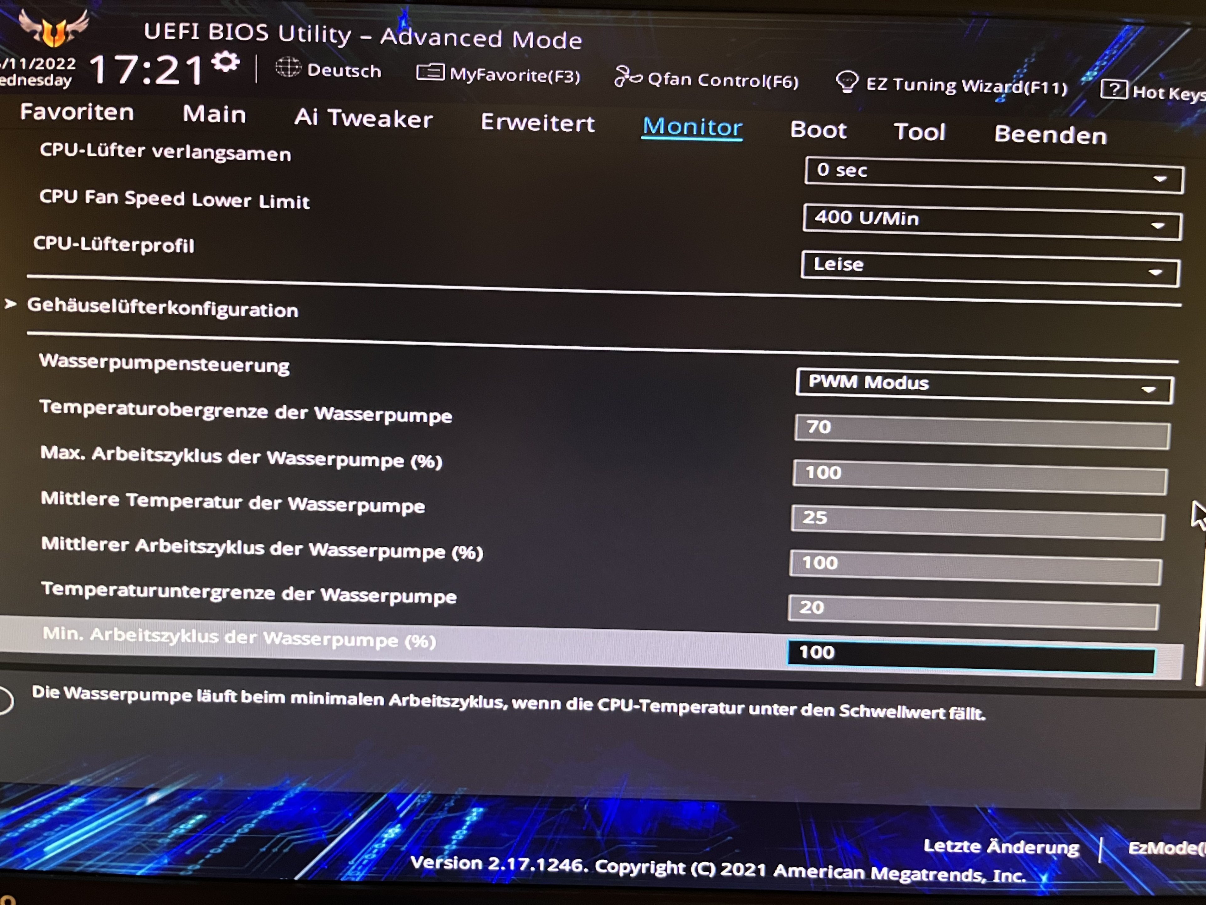

Temperaturobergrenze der Wasserpumpe 70 Grad,
Max Arbeitszyklus der Wasserpumpe 100%,
Mittlere Temperatur der Wasserpumpe 25 Grad
Mittlerer Arbeitszyklus der Wasserpumpe 100%
Temperaturuntergrenze der Wasserpumpe 20 Grad
Min Arbeitszyklus der Wasserpumpe 100%

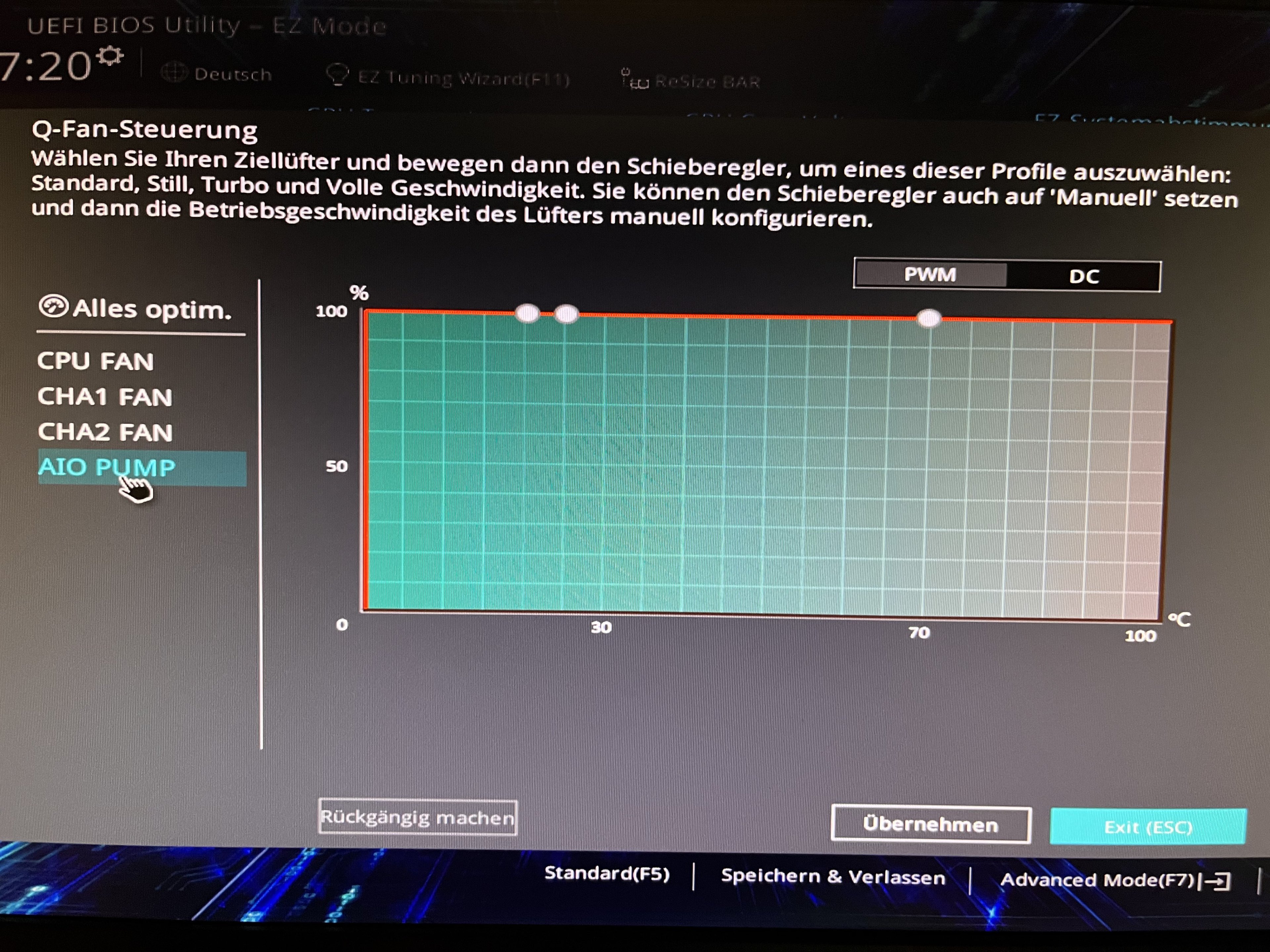

Was fällt auf?
Du hast bei jeder Schwelle 100% Pumpenleistung eingestellt
und damit auch für die Lüfter diese PWM Werte gesetzt, da
diese genauso über das eine PWM Signal welches an die Pumpe geht gesteuert werden.
Wenn die Pumpe mit 100% betreiben willst und die Lüfter extra regeln willst, musst diese mit einem
PWM-Splitter abtrennen und an einen extra Anschluss hängen und darüber regeln.
https://www.hardwareluxx.de/images/...A-RGB_07_4DD9F6F4592F4A8FAD1C338E12A3DAF3.jpg
https://geizhals.de/ek-water-blocks-ek-cable-y-splitter-2-fan-pwm-10cm-a1129615.html
https://geizhals.de/noctua-na-syc1-a1116457.html

Hab die Pumpe tatsächlich nicht auf 100% selber eingestellt :D. Habs gerade mal im Bios eingestellt. Welche Temperaturschirtte würdet ihr empfehlen?
Wie wärs mit min 45 Grad 20%
Mitte 65 Grad 35%
und Max 90 Grad 85%
Mal so ausm Bauch raus fürn Intel
Reaktionen: Sam132
Ufpasse,hatte irgendwo mal gelesen,dass es nicht unter 40% (oder waren es 30%) läuft und auch selber probiert. Bisschen Luft möchte man ja idealerweise auch aus dem Gehäuse befördern.
Grad mal nachgeschaut und auch Lautstärke getestet.Bringt Nichts unter 45% laufen zu lassen,praktisch unhörbar.Bei mir sind 4 Punkte gesetzt.
1 bei 41 % und ganz am Anfang
2 bei 50 % und 40 Grad
3 bei 80% und 80 Grad
4 bei 100% und ganz am Ende
Hysterese bei 0,7 Sekunden damit das Teil möglichst konstant läuft.
Danke für die Aufschlüsselung. Also wars die Pumpe.3 Punkte reichen ja auch.Anschliessen kann man es an den CPU Header ,der eine Hystereseeinstellung hat?Zumindest ist es beim x570E so.
