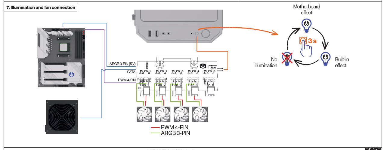

Hey zusammen ich hoffe jemand kann mir weiter helfen....ich hab mich vor ein paar Wochen mal an den Zusammenbau meines ersten eigenen PC gesetzt und das hat auch alles soweit ganz gut funktioniert. Nun zu meinem Problem...ich habe das Endorfy signum 300 argb Gehäuse auf Empfehlung gekauft und bin auch zufrieden jedoch ist es so das ich weder über eine der vom Hersteller angegebenen Software noch über den Reset Knopf am Gehäuse(habe ich in einem Video gesehen das es gehen soll) die Farbe der Lüfter ändern kann....Die Lüfter leuchten seit der ersten Inbetriebnahme Weiß/Rot aber egal was ich versuche es lässt sich nicht ändern....Ich habe auch sämtliche Treiber aktualisiert jedoch ohne Erfolg. Da ich wirklich nicht viel Ahnung von dem ganzen Thema habe und schon echt froh bin das ich den alleine Gebastelt bekommen habe, hoffe ich das sich jemand findet der mich aufklären kann.

wie sind denn die ganzen Lüfter etc ARGB mäßig überhaupt angeschlossen? Direkt ans Mainboard, an eine Steuerbox, .... ?

Die Verkabelung hast du kontrolliert wie im Handbuch beschrieben?
Und Reset Knopf für drei Sekunden halten

Wird denn der PC in Windows 11 unter Einstellungen/Personalisierung/Dynamische Beleuchtung angezeigt? Windows 11 kann die RBG steuern, wenn das im Bios zugelassen ist und die RGB-Lüfter auf dem Mainboard am ARGB Anschluss angeschlossen sind.

Ähm also die vorinstallierten Lüfter sind hinten im Gehäuse an einem ebenfalls vorinstallierten Splitter angeschlossen und der ist ist am JARGB V2_2 am Mainbord angesteckt und ja wenn ich in den Einstellungen schaue wird mir das zwar angezeigt aber ist halt "ausgegraut". Und zum Reset ..wenn ich den betätige egal wie lang oder kurz resetet halt nur der PC sofort aber sonst nichts😅 Und ja ich hab alles so verkabelt wie es im Handbuch beschrieben war.
Wenn der PC dann resetted, dann ist der Resetknopf eben genau dort angeschlossen - und nicht am Lüfter/ARGB Hub.
