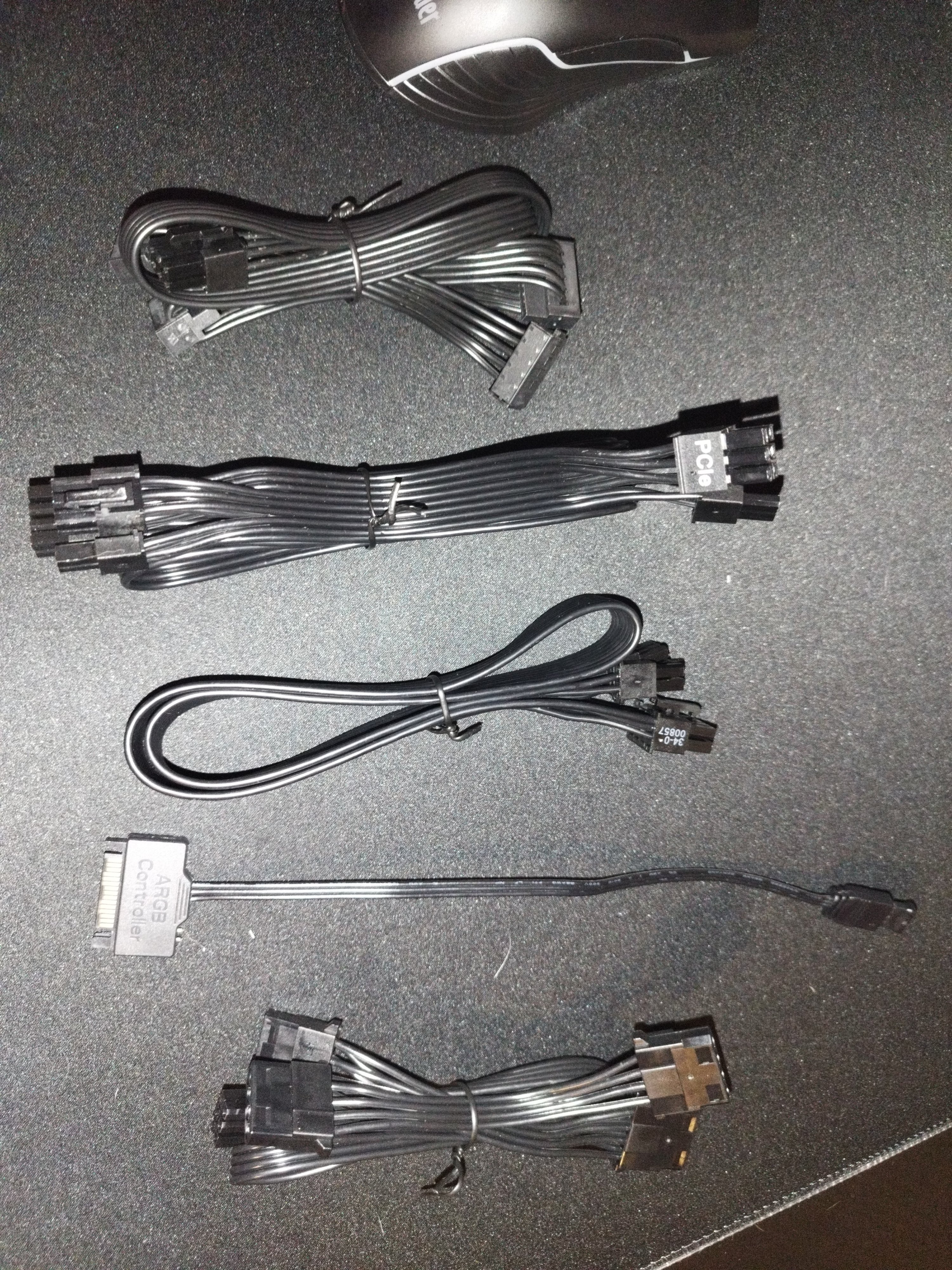

Hallo zusammen ich habe mir über Otto von Systemtreff ein fertig gebauten high end Gaming PC gekauft. Dieser kam heute an. Leider gibt es keine Anleitung dazu und ich bekomme die Lüfter samt argb nicht zum laufen. Es waren auch noch einige Kabel und Schrauben dabei, hab aber absolut kein plan wo die hinkommen sollen bzw ob ich die überhaupt verbauen soll. Ich hab mich extra für einen fertigen entschieden weil ich davon absolut keine Ahnung habe.

Anbei noch ein Foto.

Nun, man könnte jetzt Vermutungen anstellen, dass das Kabel, auf dessen Stecker "ARGB Controller" steht, was damit zu tun haben könnte.

Naja, man verbaut nicht alles an Kabeln, schon gar nicht die Vielzahl an Stromkabeln, die dem Netzteil beiliegen, das ist schon ok.
Ok danke, also entweder ist das argb Kabel Ersatz oder schlicht und ergreifend vergessen, wenn's nur darin liegt wo würde das den hinkommen?

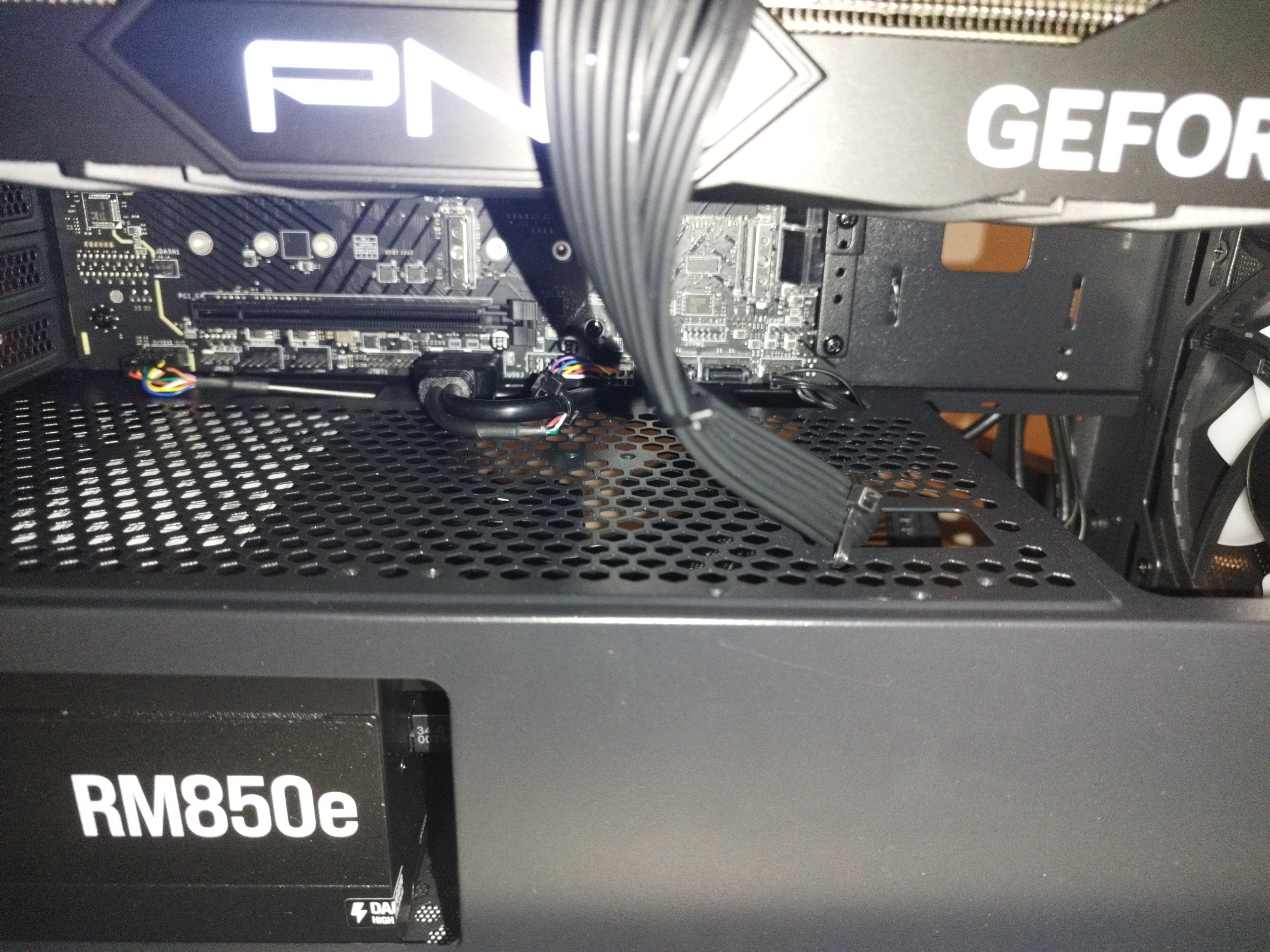

Dann sind sie nicht angeschlossen. Verfolge doch mal zurück, wo die Lüfter angeschlossen sind. Gehen die evtl zu einem HUB, bei dem der Stromanschluss fehlt?
Würde das zweite Kabel von unten erklären, das nicht verbaut wurde...
Ich kann da nix weiter sehen.

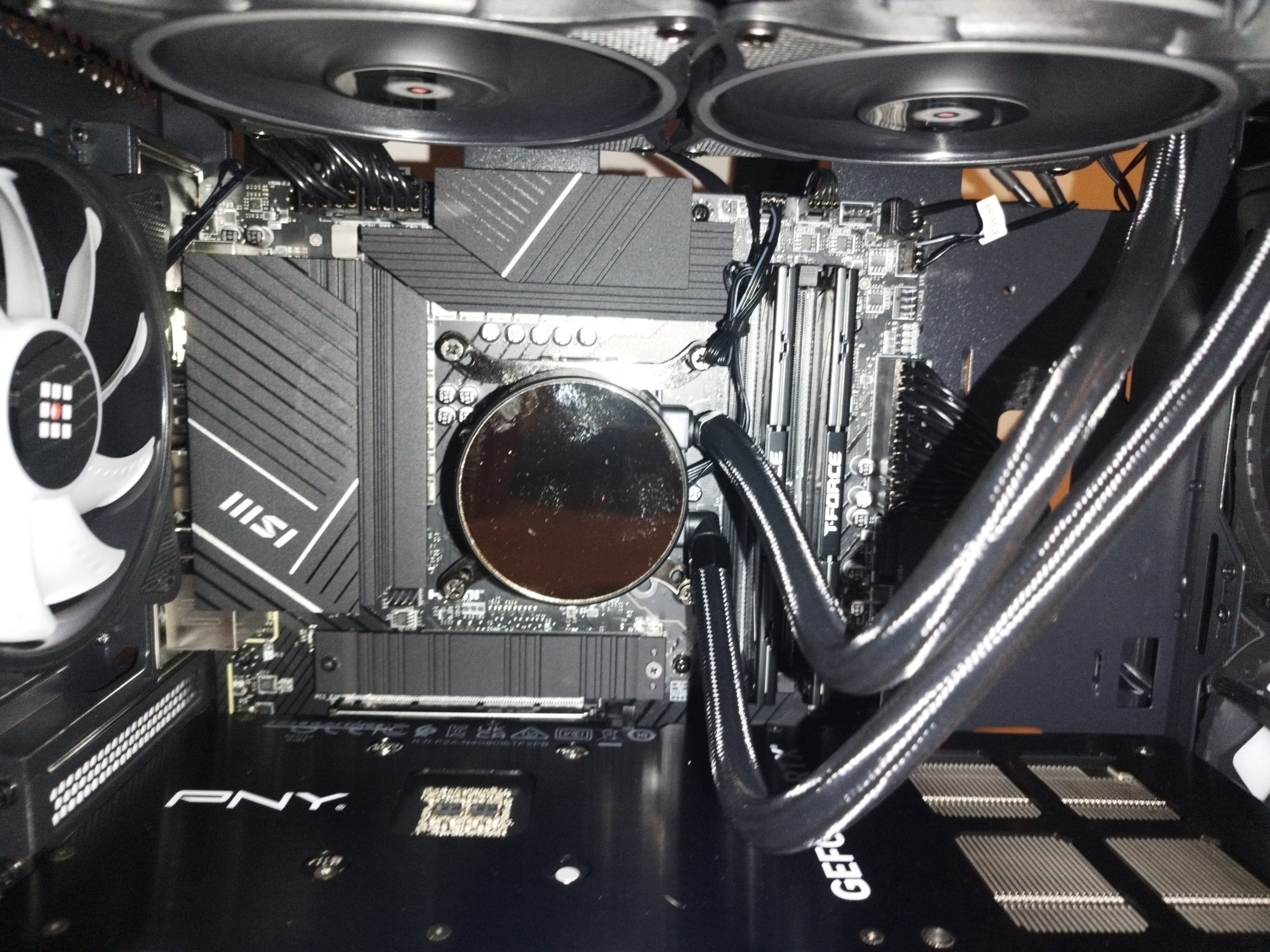

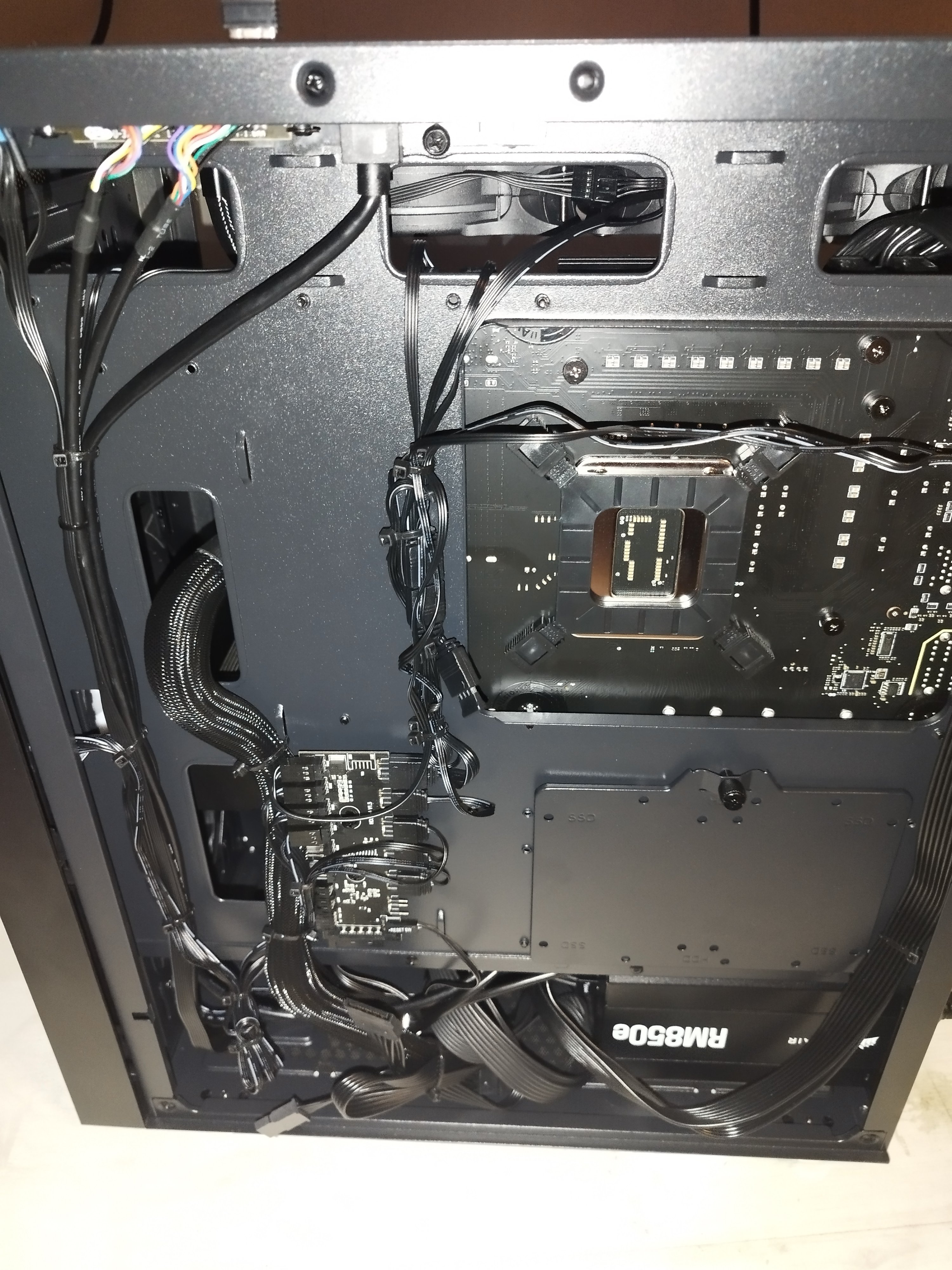

Jo, wie ich es mir dachte. Die Lüfter der AiO hängen direkt am mainboard, die gehäuselüfter und das ARGB aller Lüfter sind alle am HUB auf der Rückseite. Und das bekommt anscheinend keinen Strom. Leider kann ich das auf dem Bild auch nicht 100% erkennen.
Mich würde auch mal interessieren, warum die Reset-taste mit dem HUB verklemmt ist, die Power-Taste aber nicht... seltsames Konstrukt.

Also haben die vergessen was einzubauen na Klasse. Danke für die Hilfe. Bräuchte sowieso jemanden vor Ort der mir das behebt. Nun weiß ich aber das es nicht an mir liegt das es nicht geht
Korrektur: Ich vermute, dass es so ist anhand der Bilder, die ich sehe.
